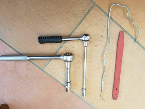

1.Benötigte Werkzeuge und Vorbereitung
Plastikkeil, Drahthaken (zum Rausziehen des Klimasteuergeräts und der hinteren Lüftungsgittereinheit), 8mm und 13mm Nuss
Abdecken oder Abkleben der Aluminiumzierleiste der Mittelkonsole ist wichtig, da sonst bei den Aus- oder Einbauarbeiten die Gefahr des Zerkratzens sehr hoch ist.
