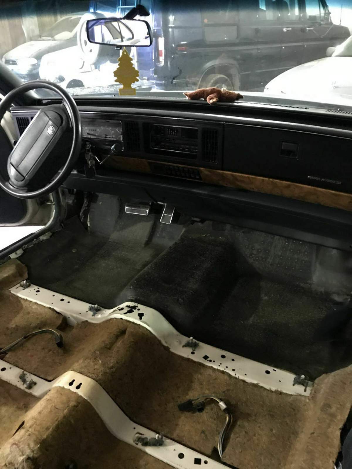

Es war März 2019. Im Mai sollte die Saison wieder losgehen und ich wollte mal die Autos abchecken.
Ich hatte allesamt vernünftig eingewintert, auch wenn sich die Unterkunft im Nachgang als eher suboptimal herausstellen sollte.
Schon beim Öffnen der Tür stieg mir ein etwas beißender, unangenehmer Geruch in die Nase. Meine erste Vermutung war, dass ich vielleicht etwas im Auto vergessen habe, das jetzt über die paar Monate ein Eigenleben entwickelt hatte. Als ich dann ein Rascheln hörte und einen kleinen, bräunlichen Blitz in Richtung Armaturenbrett wahrgenommen hatte, wusste ich schon fast, was Sache war.
Mäuse hatten sich über den Winter in meinem Buick ausgebreitet und dort respektablen Schaden angerichtet.
Ganz wichtig ist der Punkt Sicherheit. Mäuse und Ratten gelten als Krankheitsüberträger und denemtsprechend sollte man sich auch ausstatten. Handschuhe und Atemschutz sind ein Muss, besser wäre noch ein Einwegoverall.
Zu allererst, noch bevor man mit einer Reinigung oder einer Restaurierung anfangen sollte, sollte man seine Versicherung kontaktieren. Mit viel Glück ist nämlich ein entsprechender Nagetierschaden in der Kasko-Versicherung mit inbegriffen. Dementsprechend muss sich ein Gutachter ein Bild über den Schaden machen können, sonst bleibt ihr auf euren Kosten sitzen.

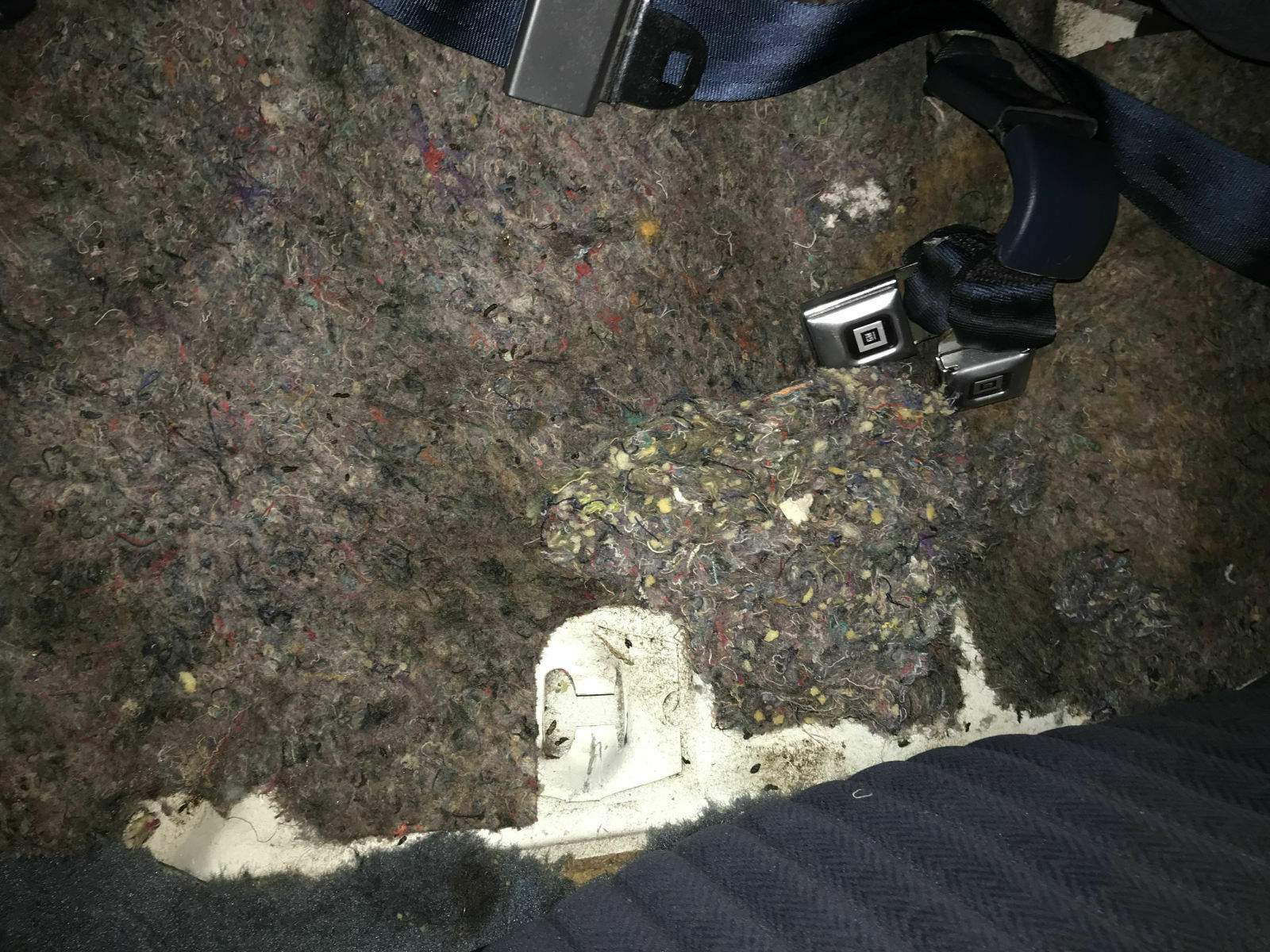

Den Buick hab ich zuerst ausgeräumt, grob abgesaugt und alle Verkleidungen und Sitzbänke entfernt. Nachdem ein Nest zum Vorschein gekommen ist und ich vermeintlich eine Maus auf der Flucht gesehen hab, wurde von mir eine Lebendfalle ins Auto gestellt. Am nächsten Tag hatte diese ausgelöst und der kleine Nager wurde von mir auf die Straße gesetzt.
Das Nest, welches sich unter der Rücksitzbank versteckte, wurde von mir mit Handschuhen untersucht (damit keine Babymäuse oder dergleichen drin waren) und dann entsorgt.

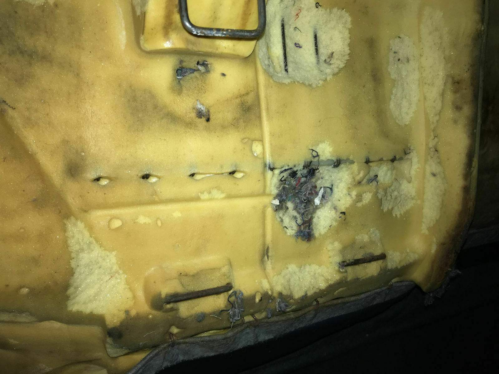

Der Teppich, der auch definitiv schon bessere Zeiten erlebt hatte, wurde aus dem Auto mitsamt den Dämmmatten darunter entfernt.
Eine Reinigung mit Desinfektionsmittel ist für das Fahrzeugblech danach unabdingbar. Desweiteren sieht man gleich noch in welchem Zustand die Bodenbleche sind 😁
Sollte das Fahrzeug danach nicht mehr stinken, so haben wir den 0-Punkt erlangt. Alle Mäuse sind drausen, der Wagen ist bestmöglichst geruchsneutral und wir können anfangen, den geliebten Oldie wieder aufzubauen. Sollte das nicht der Fall sein, so hilft eine Behandlung mit einem Ozongerät. Sollte danach noch Gestank das Auto füllen, so wurde wohl ein Nest übersehen.
Ich hatte durchaus Glück. Für amerikanische Autos gibt es fast alles, was man jemals brauchen kann. Und was es nicht gibt, gibt es bei Forenmitgliedern, die das entsprechende Modell schlachten.
So hatte ich also in den Staaten einen neuen Teppich mit neuen Fussmatten bestellt und über Phil aus dem PA-Forum in Facebook eine gute, gebrauchte blaue Lederausstattung bekommen. Ein bisschen Glück muss man auch haben!
Die Ausstattung wurde noch durch meinen Aufbereiter aufbereitet und der Teppich musste noch zurecht geschnitten werden. Man sollte dabei nicht verzweifeln, wenn der Teppich anfangs noch falten wirft. Mit ein bisschen Zeit und Gewichten auf dem Teppich legt sich das relativ schnell.
Der Einbau geschah in umgekehrter Reihenfolge, und wenn man alles richtig gemacht hatte, sollte das Auto auch wieder anspringen 😁
