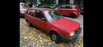

Der kleine 2F war ein roter Fox mit Steilheck und einem bunten Lenkrad. Nachgerüstet waren ein undichtes Faltdach und ein Disco-Blinklicht-Jahrmarktradio. Der Motor ölte, der Wartungszustand war unter aller Sau und ein kleiner Schaden an der Front war semi-professionell repariert worden. Ich finde jeder sollte einen lackierten Keilriemen haben.
Trotzdem lief er wie eine Eins, lenkte und bremste und der allgemeine Karosseriezustand war sehr in Ordnung. Die Kotflügel müssten wohl neu und die Türkanten hatten Rost. Aber bei der Auswahl an Schrottplätzen sollte sich das doch einfach und günstig gestalten.
Also Geldbeutel gezückt, 65€ gelöhnt und mit einem kleinen, fahrbereiten Polo mehr im Fuhrpark zu besagtem Fast Food Lokal getuckert. Zum Glück war ich so schlau, mir einen Fahrdienst aka Freunde zu organisieren :D
Nach einer netten kleinen Heimfahrt, bei der ich unterwegs auf einem Rastplatz die ganzen Sitzbezüge, den Müll und sonstigen Unrat entsorgen musste um meinen Seelenfrieden zu erhalten, bin ich dann zu Hause angekommen.
Natürlich kann man kein dreckiges Auto in eine staubige Halle stellen, und da ich den Kleinen am Montag abmelden musste, bin ich dann noch kurz durch die Waschstraße gefahren, bei der ich dann feststellen musste, warum undichte Faltdächer im Winter kein sehr großes Vergnügen sind.
Nachdem ich den Staubsauger kurz durch geschwungen hab, war er dann doch sehr ansehnlich. Zudem hab ich noch etwa 13€ in klein gefunden, was ich dann ganz beherzt vom Kaufpreis abziehen werde.
Somit hat mein kleiner Polo bis hierher 52€ gekostet. Das Budget setz ich mir mal auf knapp 400, bis er optisch gut bei der Hauptuntersuchung stehen soll.
