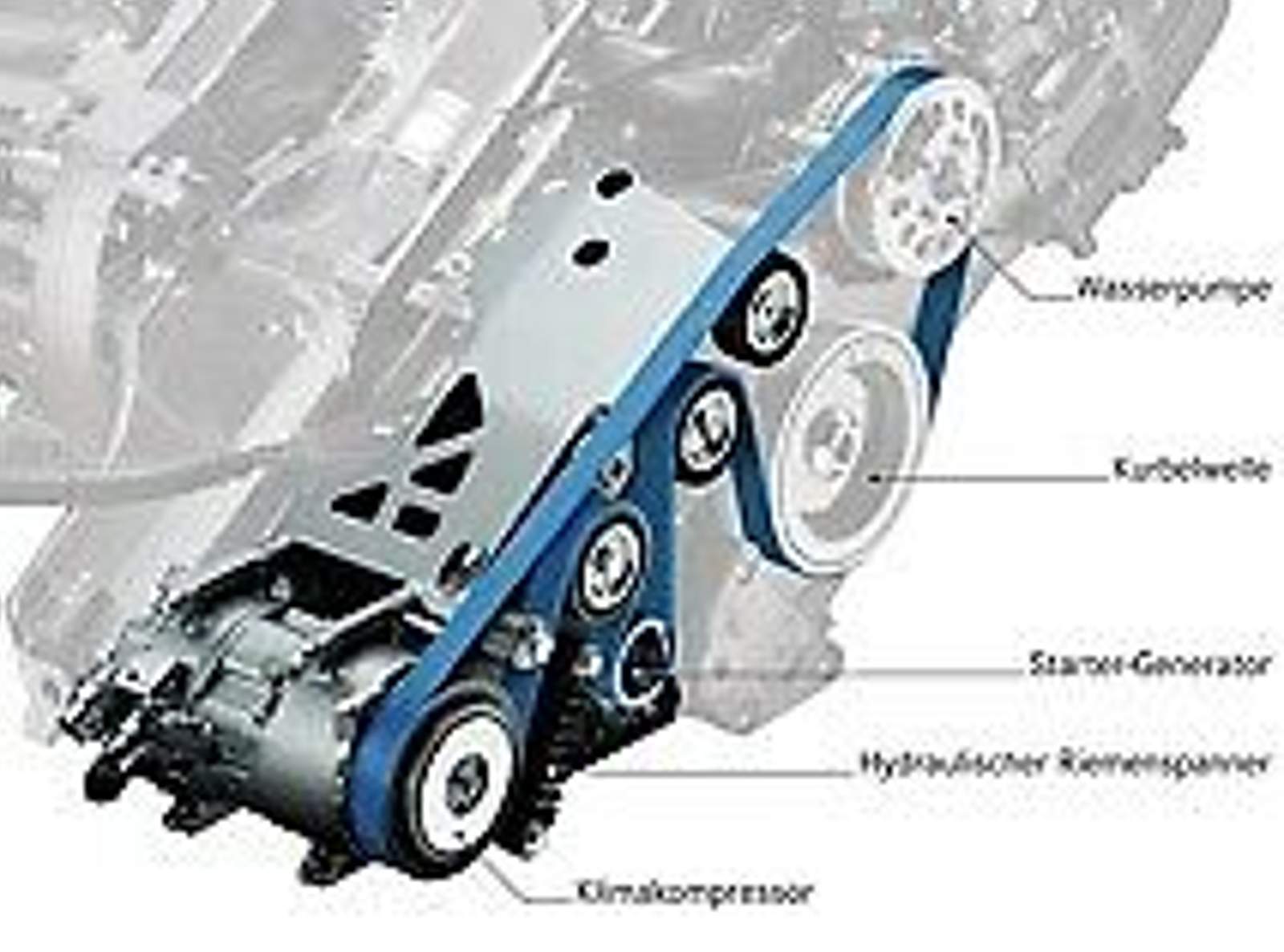

Mercedes-Benz Blog: Bedeutet so eine Start-Stopp-Automatik nicht einen unglaublichen Verschleiß?
RR: "Die Belastungen finden meist im Kaltstart statt. Im Kaltstart hat der Starter natürlich einen weitaus höheren Kraftaufwand, um das Fahrzeug zu starten, als wenn man den betriebswarmen Motor immer nur kurz und leicht anschubst. Das ist jetzt auch das Sensationelle am CLS. Was wir früher im Smart hatten, war ein riemengetriebener Startergenerator, der über einen verstärkten Riemen den Motor angezogen hat. Ich glaube, der Smart Micro Hybrid Drive hat wahrscheinlich noch einige Motorumdrehungen gebraucht, bis er voll rundgelaufen ist. In der Zeit mussten die Motorenumdrehungen elektrisch durchgeführt werden. Das neue System, das jetzt mit den Automatikgetrieben kommt, ist im Vergleich dazu wirklich hochintelligent."
[bild=5]Mercedes-Benz Blog: Wie arbeitet es denn?
RS: "Sie kennen das vielleicht von Ihrer Küchenmaschine zu Hause, die haben so eine Parkstellung. Um den Schneebesen herausziehen zu können muss der Motor in eine genaue Position gebracht werden. Und das macht der Motor jetzt auch. Das heißt: wenn Sie den Motor abstellen, wird er in einer ganz exakten Stellung geparkt. Dann sind die Kolben in den Zylindern in der richtigen Stellung, damit die allererste Einspritzung den Motor sofort startet, das nennt man Direktstartsystem."
