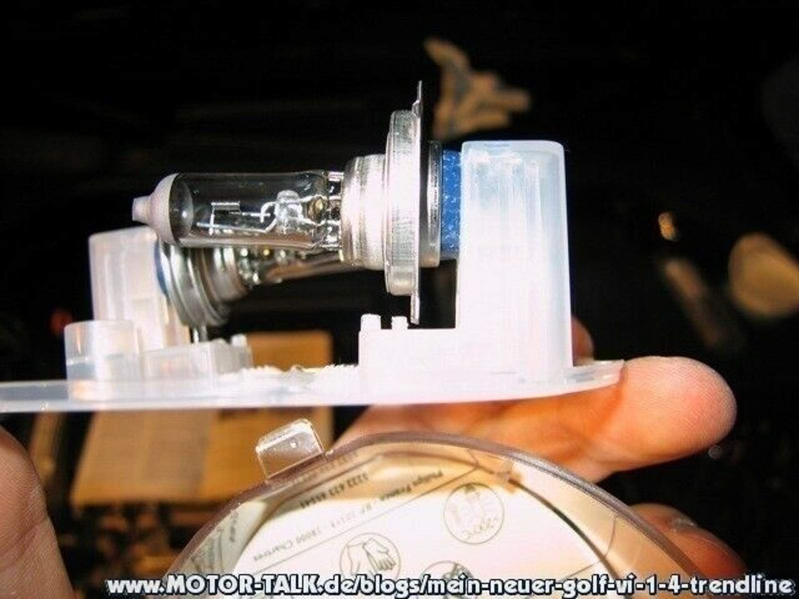

Der Lampensockel der H7-Lampe muss wie im VW-Bordbuch beschrieben gegen den Uhrzeigersinn rausgedreht werden (ca. 45°). Am besten direkt merken, in welcher Position man die Fassung aus dem Gehäuse zieht!
H7-LampenfassungH7-Lampenfassung
H7-Lampenfassung von hintenH7-Lampenfassung von hinten
H7-Lampenfassung ohne Leuchtmittel (H7)H7-Lampenfassung ohne Leuchtmittel (H7)

Nachdem ich die H7-Birne draußen hatte, hab ich einfach das "alte" Leuchtmittel vom Lampensockel abgezogen und die neue Lampe draufgesteckt. Dabei einfach nur auf die richtige Ausrichtung achten. Das Einbauen in den Reflektor ist schon wieder etwas schwieriger. Dazu am besten von außen durch das Klarglas schauen, dass man das Loch trifft. Ausrichtung des Lampensockels gemerkt? Gut, dann flutscht die Birne direkt ganz rein und muss nur noch mittels Drehung im Uhrzeigersinn (ca. 45°) bis zum KLICK eingedreht werden.
Das Standlicht-Birnchen ist nur gesteckt, also einfach die alte Lampe abziehen und durch die blaue BlueVision ersetzen. Dann wird die Lampe mit dem Sockel wieder im Reflektor monitert. Dazu mußte ich auch etwas feste auf die Kabeleinführung des Lampensockels drücken, aber das ist wohl kein Problem! Der Sockel rastet ein, fertig!

Ich habs auch hinter mir. Als H7 Lampen hab ich die Osram Nightbreaker und fürs Standlicht auch die Philips blue Vision. Der H7 Umbau ist noch relativ einfach durch den "dreh-mich-drück-mich" Vorgang.
Die Standlichter sind aber fies. Kam zuerst zwar mit den Händen dran aber das Abziehen ist alles andere als einfach. Hab dann mit einer kleinen spitzen Zange den Sockel gefasst und gezogen. Das ist dann wirklich einfach und mann macht sich die Kabel nicht kapputt.

Es gibt zwei verschiedene Hersteller von den Scheinwerfern.
Bei den Valeo Scheinwerfer haben die Standlchter eine Art Plastikzapfen den man leicht drehen kann. Mann muss nur auf die Stellung achten wenn man sie dreht damit man sie später auch wieder richtig einsetzen kann.
Bei den Hella Scheinwerfern fehlt dieser Zapfen. Die Lampen sind nur gesteckt. Da bietet sich eine flache Zange an. Einfach ziehen und anschliessend wieder einstecken.
