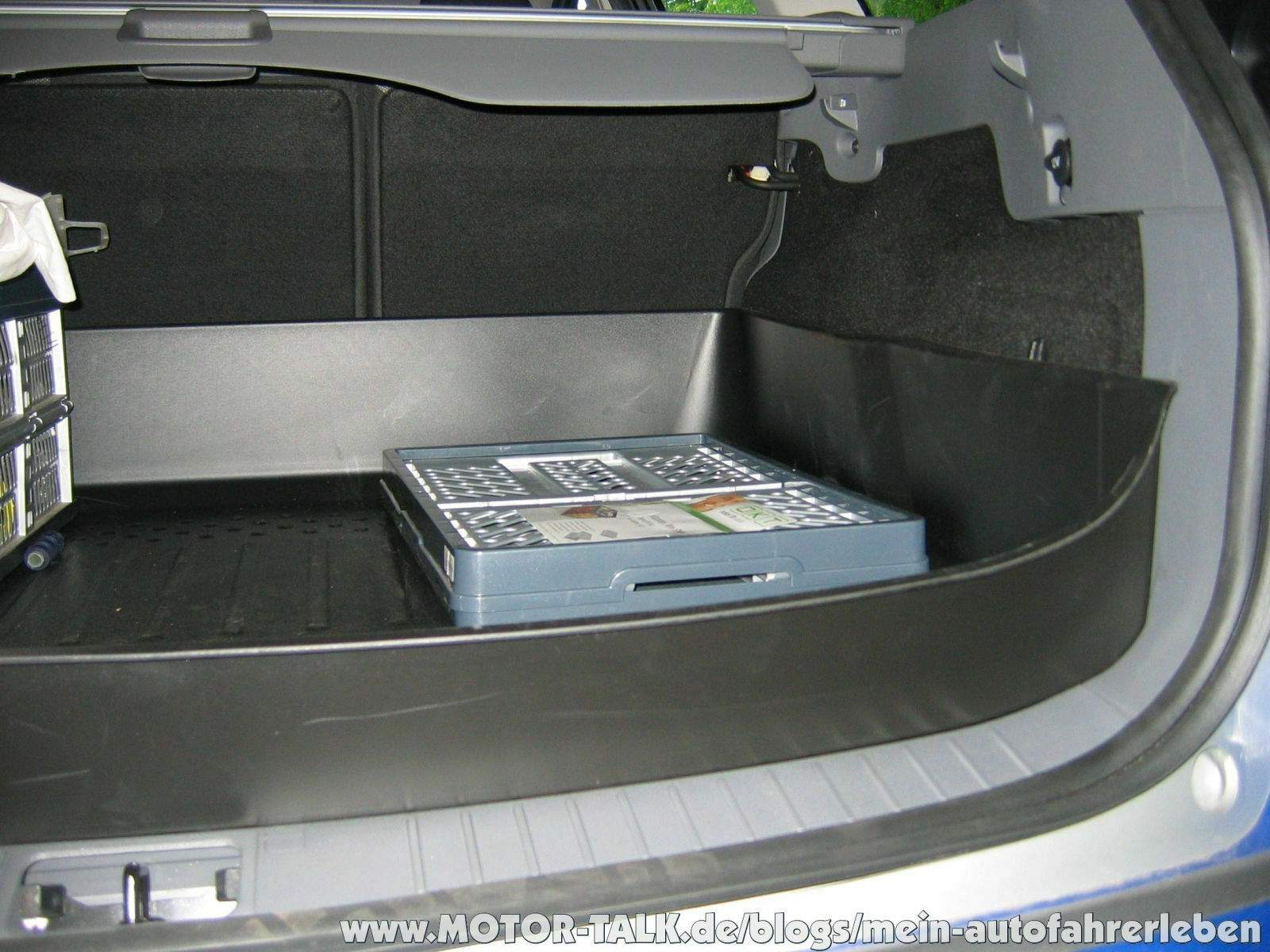

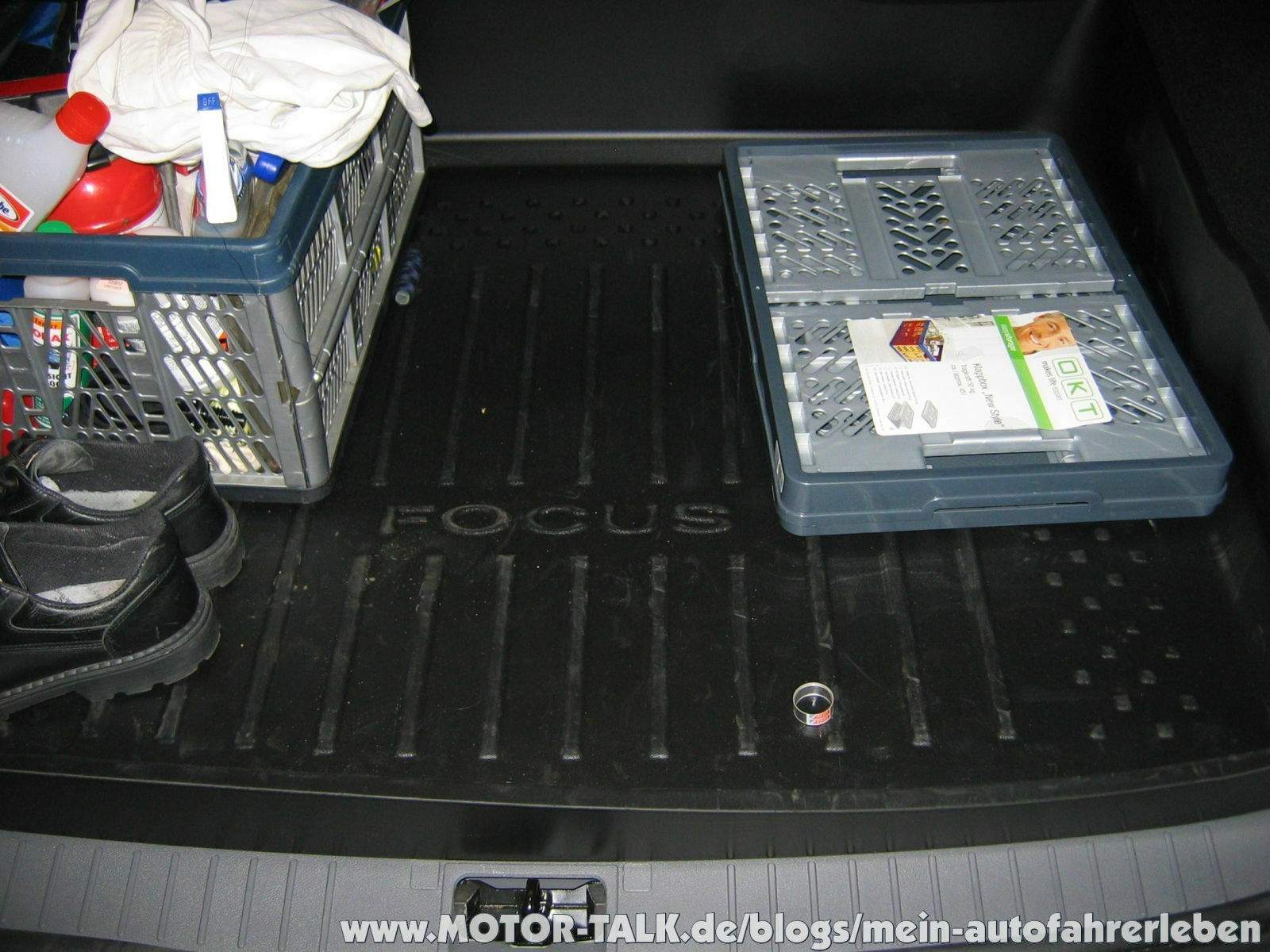

Also ging Mitte Januar die Suche nach einem neuen Auto los, Hauptmerkmal war: 90x90 Laderaumfläche bei aufgestellter Rückbank um meine 2 Alukisten nebeneinander hinein zu bekommen. In Frage kamen: Skoda Octavia Kombi, Ford Mondeo Turnier, Mazda6 Kombi, die dann aber aufgrund des Preises ausschieden, also kam es zum Ford Focus Turnier, den mein Händler als Sport in Polarsilber mit Händlertageszulassung auf dem Hof stehen hatte 😁
Anfang Februar den ganzen Papierkram erledigt mit Kaufvertrag und Ford Flatrate, Winterkompletträdern auf Stahlfelge und Kofferraumwanne bestellt und am 09.02 abgeholt 😁

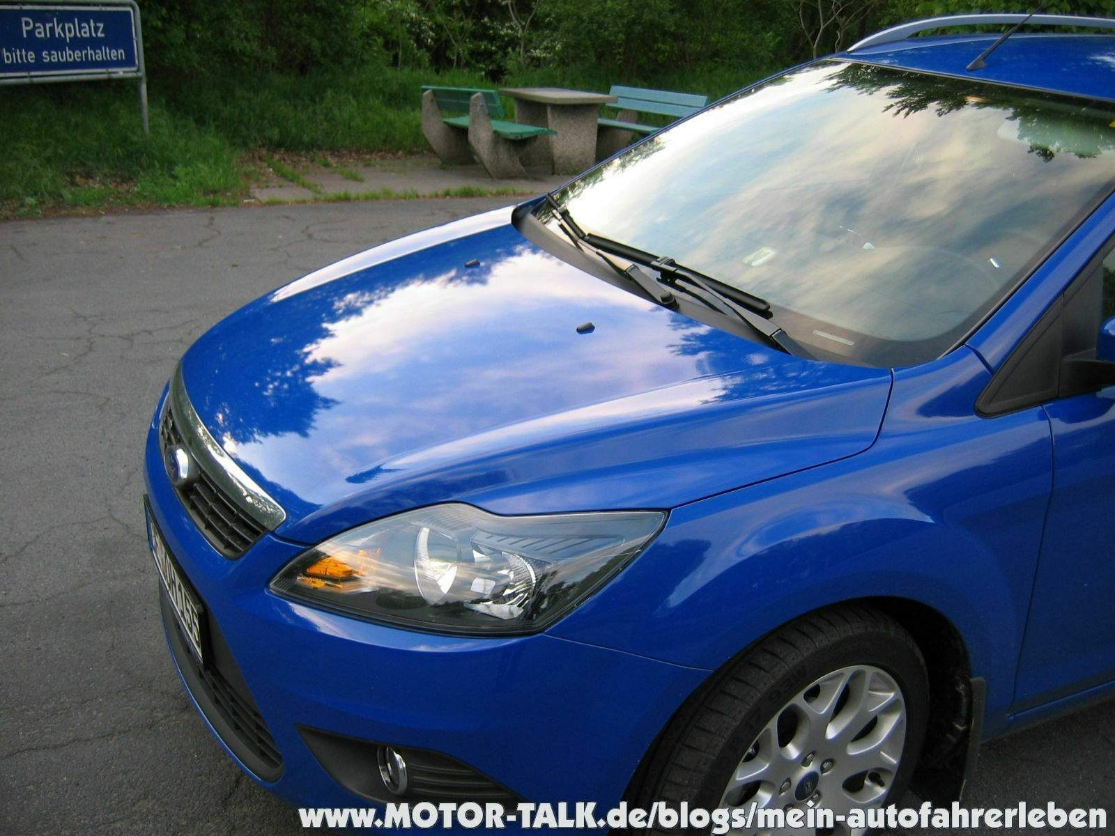

Da ich mir zu diesem Zeitpunkt schon länger in den Kopf gesetzt hatte, mein nächstes Auto in Folie einlegen zu lassen, habe ich dieses natürlich machen lassen 😁
1. Weil Silber bei Autos schon keine Farbe mehr ist sondern nur eine Schattierung 😁
2. Um den neuen Lack vor Steinschlägen und Waschstraßen Kratzern zu schützen
3. Wenn die Folie nach 5-6 Jahren nicht mehr gut aussieht kommt sie runter und ich habe ein quasi Neuwagen darunter 😁
Gesagt, getan 1 Woche später zum Folienfachbetrieb meines Vertrauens gefahren und 2 Tage später wieder abgeholt, Kostenpunkt ca. 800€, für dieses Geld kann man den Wagen nach 5 Jahren nicht neu Lackieren lassen. Nun habe ich ein schönes sattes Blau.

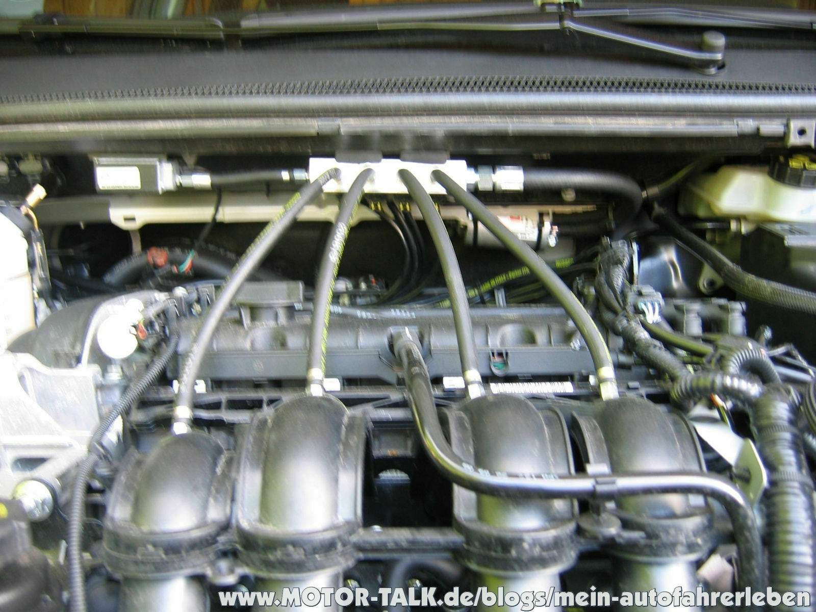

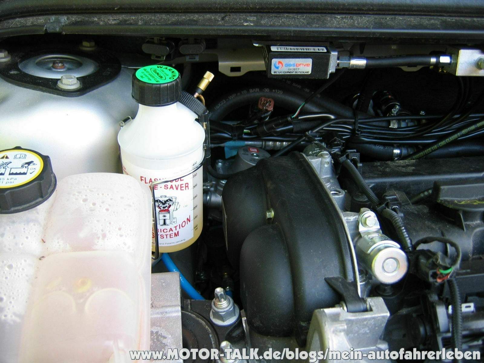

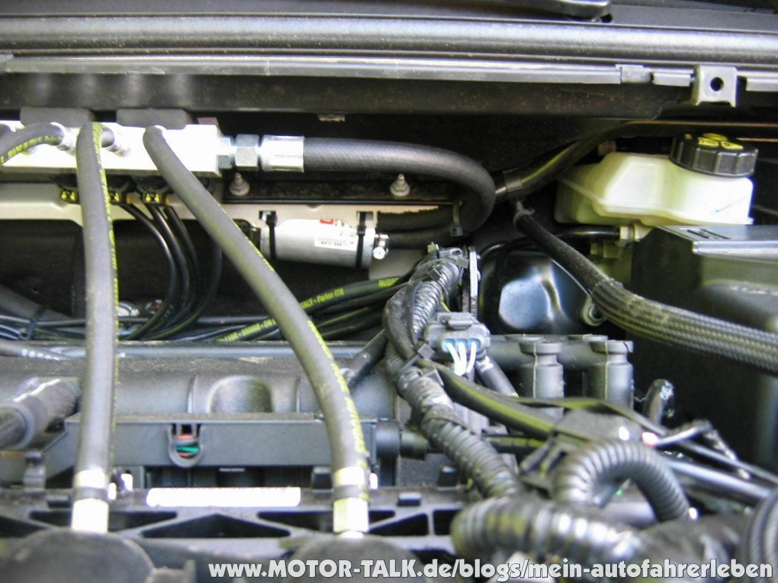

Das nächste was gemacht werden sollte, war die Umrüstung auf LPG (ja ich weiß, man kann den Wagen schon ab Werk mit LPG bekommen, hatte aber kein Bock und keine Zeit zu Warten)
Am 27.04 also zu meinem FFH wo ich den Wagen gekauft habe und Umrüsten lassen, Kostenpunkt 2600€ + 250€ für die extra Motorgarantie, finanziert auf 18 Monate, und am 30.04 wieder abgeholt. Verbaut wurde eine BRC Anlage mit Sequent-System, der Tankstutzen wurde in den vorhandenen Tankdeckel integriert, verbaut wurde ein 44l Tank (ja ich weiß ist evtl. ein bisschen klein, aber mir kam es darauf an, den ebenen Ladeboden auf Stoßstangenhöhe zu behalten)
Durch die rund 90-100€ die ich nun jeden Monat beim Tanken spare, kostet mich der Spaß im Endeffekt 90€ im Monat und nach spätestens 30 Monaten habe ich das Geld wieder reingefahren 😁 gleichzeitig mit diesem Werkstattaufenthalt wurden 4 Schmutzfänger und die Rückschlagventile in die Scheibenwaschanlage eingebaut, damit die Karre nicht ständig aussieht wie Schwein, bezahlt habe ich nur die Materialkosten.

Sind die Schläuche vom Gasrail zum Ansaugkrümmer nicht etwas seeehr lang? Ich meine da gibts ne maximal Länge..?!
Hat der 1.6er eigentlich wieder Hydrostössel? Einige neuere Ford Motorren hatte ja keine, was im Gasbetrieb zu verkürzten Wartungsintervallen führt (öfter mal Ventilspiel prüfen).
Deine Folie sieht gut aus. Echt sauber verarbeitet!
Wed Jun 17 14:29:28 CEST 2009    |    Gunny-Highway
ähm, zu schläuchen und den hydros muss ich sagen keine ahnung, hat mir der ffh nix von gesagt wegen verkürzten intervallen, nur das ich nach 5t km die anlage das 1. mal prüfen lassen muss, sonnst alle 20t bzw alle 12 monate die ford wartung
