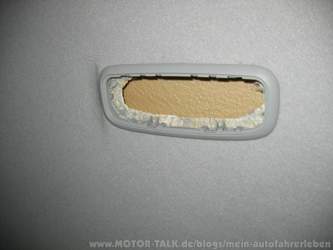

Die nächste Bastelaktion war, eine 3. Innenraumleuchte einzubauen, da die Rücksitzbank ewig im Dunkeln lag. Also zum FFH und die Gepäckraumleuchte nachbestellt, für ca. 35€, den Einbaurahmen auf Pappe übertragen und dann am Himmel angezeichnet, um eine gerade Flucht zu bekommen, habe ich von der vorderen Lampe zur hinteren, an der linken Rahmenseite Nähgarn gespannt, da ich alles alleine machen musste. Die spätere Längsposition angeschaut und mit der Pappschablone gerade am Himmel angezeichnet.
Das Ganze mit dem Cuttermesser ausgeschnitten, den Rahmen eingeclipst und in der Werkstatt meines langjährigen Vertrauens anschließen lassen, dazu haben wir einen langen Draht von der mittleren zur vorderen Leuchte über dem Himmel durchgeschoben und damit das Kabel durchgezogen, so angeklemmt das diese Lampe nun auch leuchtet wenn die vorderen Türen geöffnet werden und gut ist.
