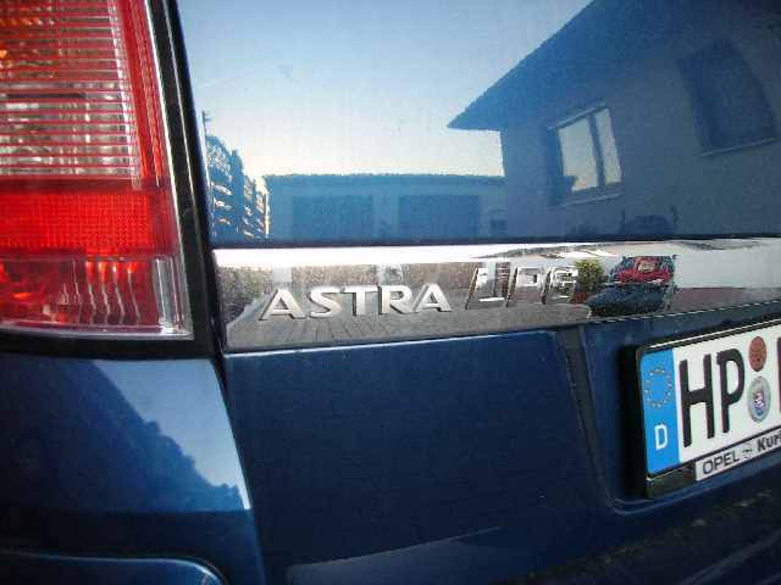

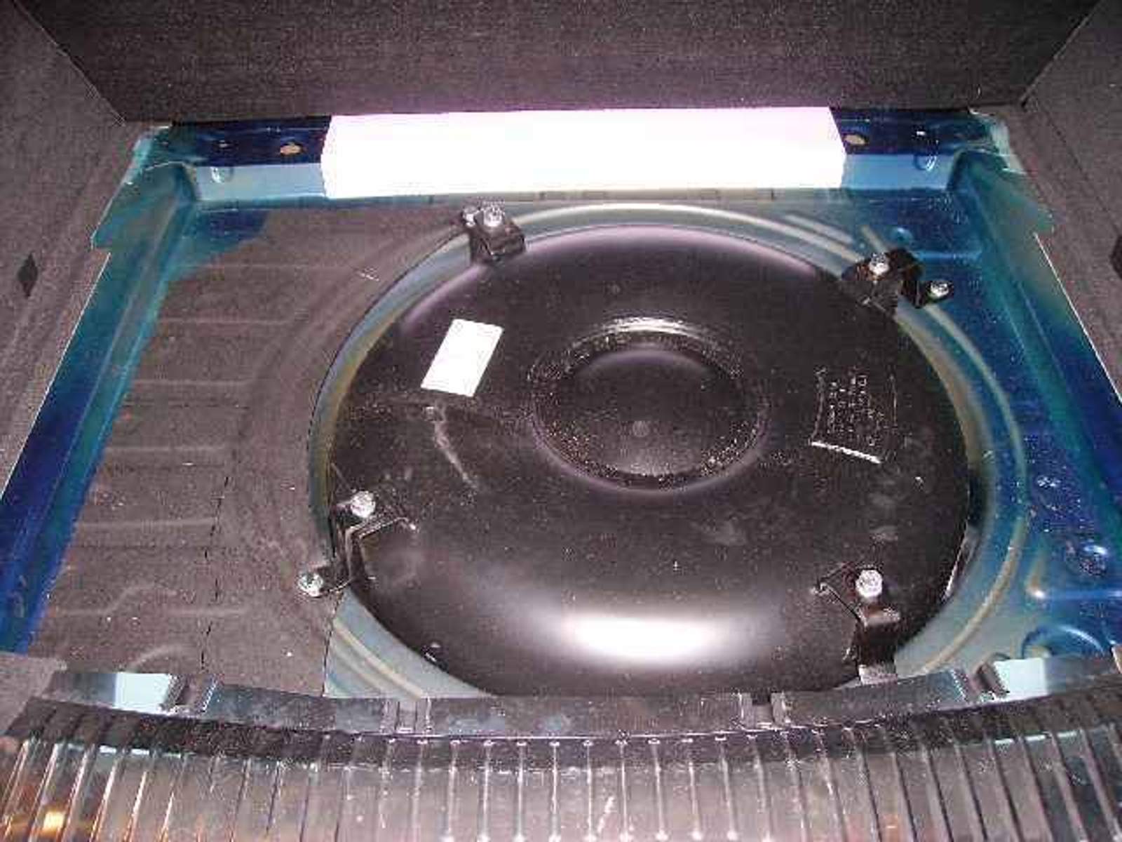

Anbei noch ein Nachtrag: Der Tank und die Heckmodifikation - mußte einfach sein.
Tankeinbau
Tankeinbau
Sat Feb 16 22:43:50 CET 2008    |    cpwelt
Wie groß ist das Fassungsvermögen von dem Tank? und musste der Laderaumboden dafür erhöht werden?
Mon Feb 18 14:49:33 CET 2008    |    OlAu
Stako 66l brutto.
Das grelle im Hintergrund ist die Erhöhung des Bodens - allerdings noch die volle 50mm - viel zu viel. 25mm reichen, die Platten hatte ich aber gerade nicht da.
Ich wollte mind. 600 Km Reichweite haben, da mußte ich den Kompromiß gehen....
