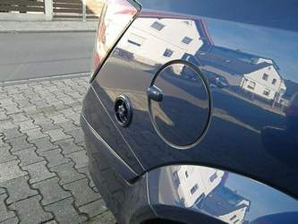

10.02.2008 / 7336Km:
Details Einbau
  • Motor: Z16XE1, 105 PS (keine Hydros, keine gehärteten Ventile / -Sitze)
  • Anlage: Prins VSI
  • Flash Lube installiert
  • Tank: Stako 66l Radmulde
  • Stutzen: außen rechts, schräge unter dem original Tankdeckel
Bemerkungen
  • Ich wollte nicht mit Adapter tanken, daher ist der Stutzen nicht in den normalen Tankdeckel integriert. Optisch finde ich das jetzt nicht so schlimm, der praktische Nutzen ist wichtiger.
  • Schaltet man manuell auf Benzin um, läuft der Motor deutlich rauher.
  • Häufigeres Umschalten bringt die Elektronik etwas durcheinander und der Motor fängt im Leerlauf etwas an zu sägen, bis er sich wieder beruhigt (ca. 800 bis 1200 U/min). Aber mit dem Knopf spielt man sicher nur einmal zum ausprobieren. Seitdem nichts wieder gemerkt.
