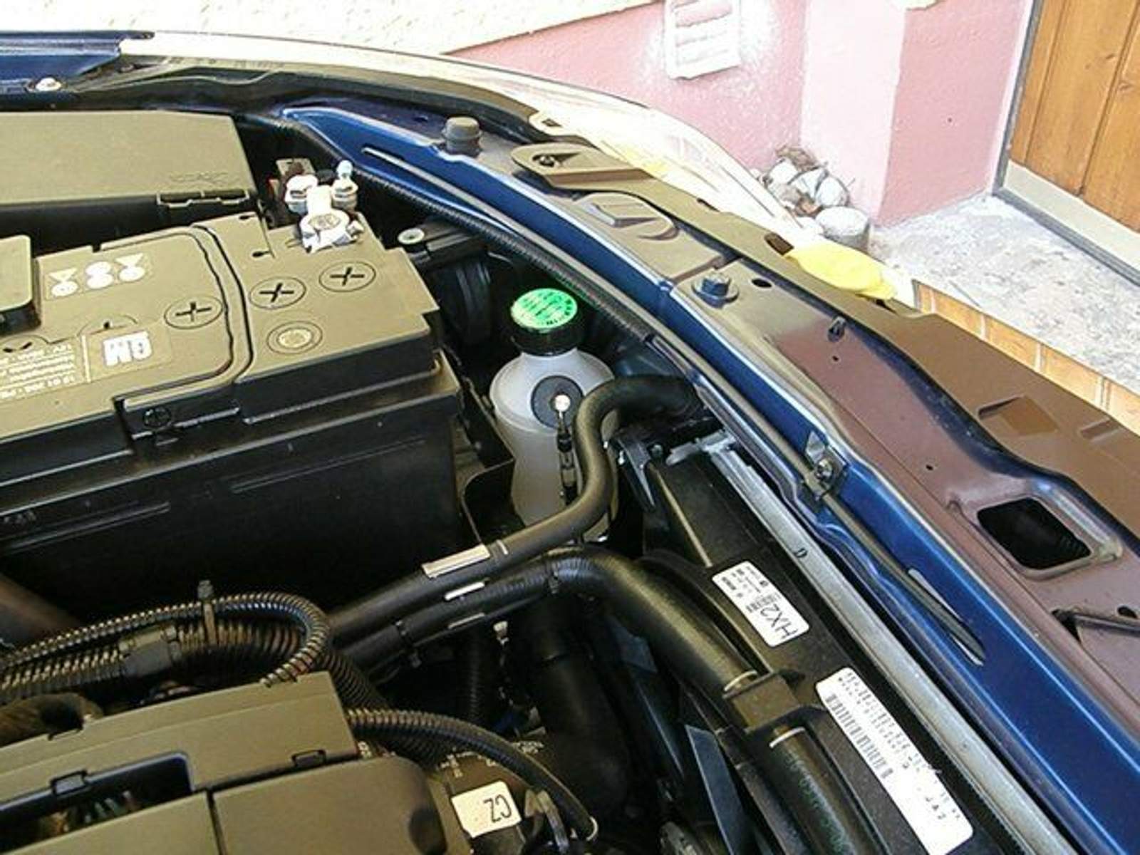

10.02.2008 / 7336Km:
Details Einbau
  • Motor: Z16XE1, 105 PS (keine Hydros, keine gehärteten Ventile / -Sitze)
  • Anlage: Prins VSI
  • Flash Lube installiert
  • Tank: Stako 66l Radmulde
  • Stutzen: außen rechts, schräge unter dem original Tankdeckel
Bemerkungen
  • Ich wollte nicht mit Adapter tanken, daher ist der Stutzen nicht in den normalen Tankdeckel integriert. Optisch finde ich das jetzt nicht so schlimm, der praktische Nutzen ist wichtiger.
  • Schaltet man manuell auf Benzin um, läuft der Motor deutlich rauher.
  • Häufigeres Umschalten bringt die Elektronik etwas durcheinander und der Motor fängt im Leerlauf etwas an zu sägen, bis er sich wieder beruhigt (ca. 800 bis 1200 U/min). Aber mit dem Knopf spielt man sicher nur einmal zum ausprobieren. Seitdem nichts wieder gemerkt.

Tue Feb 12 10:54:27 CET 2008    |    OlAu
sowas gibt es doch heute garnicht mehr oder ?
...das dachte ich auch! Hab' mal die entsprechende Doku als Bild mit eingehängt....
Die Position des tankstutzens find ich persönlich ziemlich unansehnlich.
... ja, so ist das mit dem Geschmack. Mir persönlich ist der praktische Nutzen viel wichtiger und daß ich keinen Adapter zum Tanken benötige...
Dann musst da alle xx km Ventilspiel einstellen!
... >100.000 Km, dafür gehen die Hydros nicht kaputt/bleiben nicht hängen.
Und deine Ventilsitze sind 100%ig gehärtet sonst müsste dein Opel verbleiten Kraftstoff tanken.
...Wenn Du darauf Dein Auto verwetten willst, melde Dich nocheinmal.
