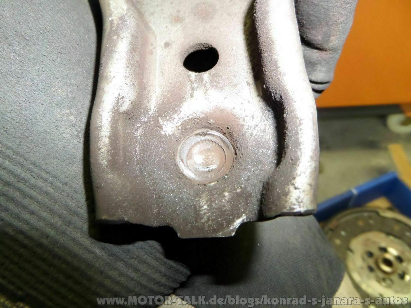

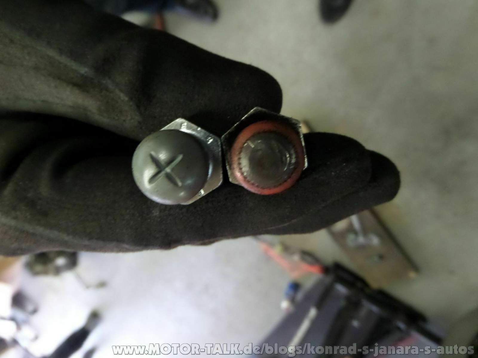

- wenn man sieht was wir gesehen haben wurde es auch Zeit

- noch alles tauschen was am Getriebe verschlissen ist, Ausrücklager besser immer neu

Irgendwie scheinen die ZMS an den 1.9 TDI´s oft ne Macke zu haben. Ich habe allein dieses Jahr drei ZMS erneuert an einem Beetle, Golf 5 und Passat mit 1.9TDI Motor. Jedes mal das gleiche Fehlerbild mit ruckeln im Stand und bei einer gewissen Drehzahl. Aber alle hatten auch knapp über 200000 gelaufen.
