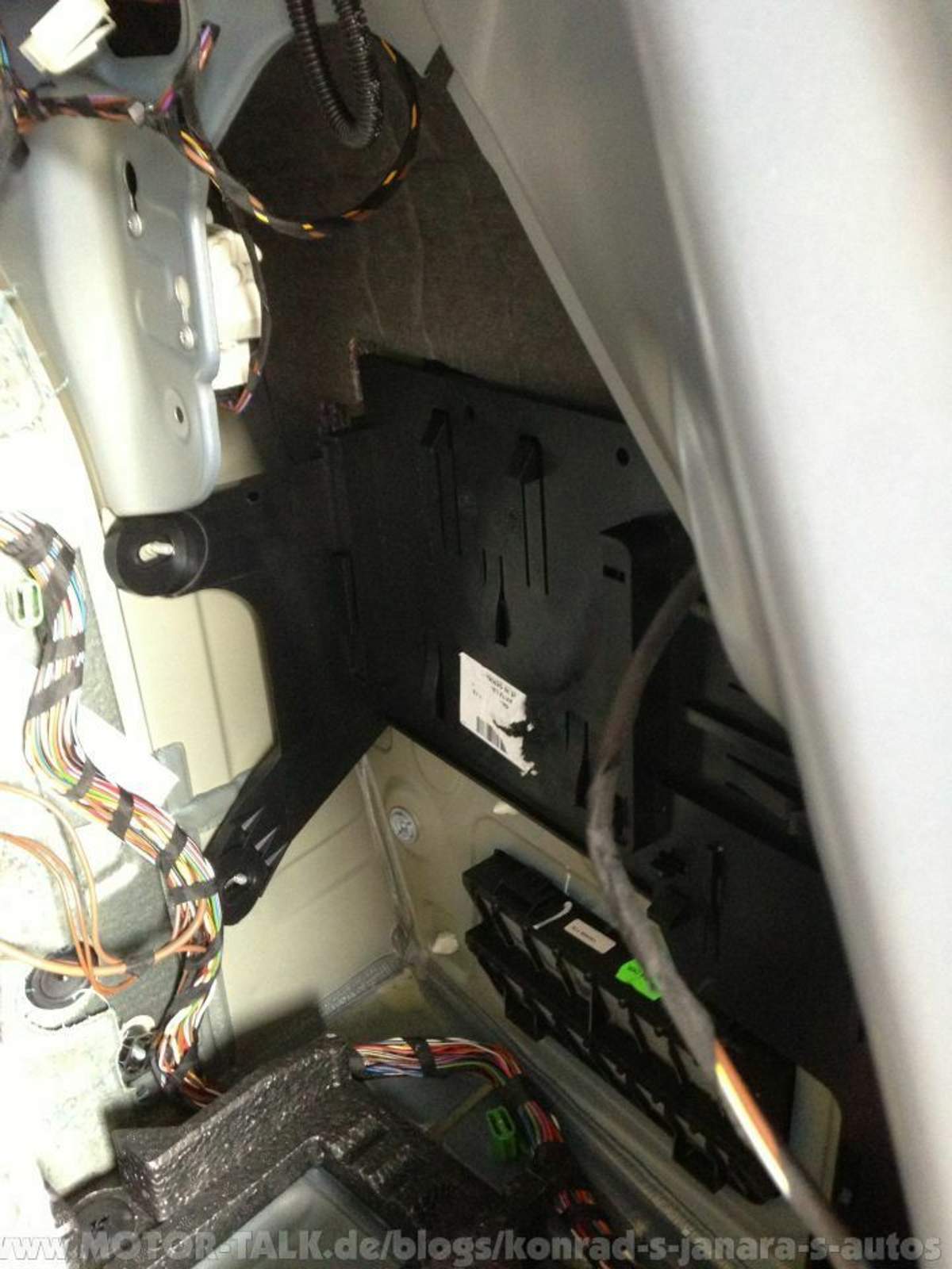

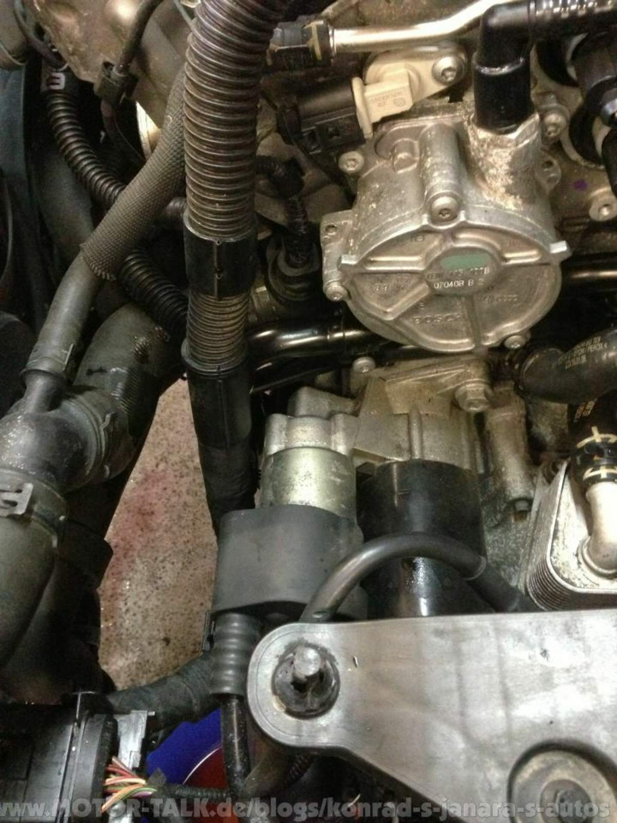

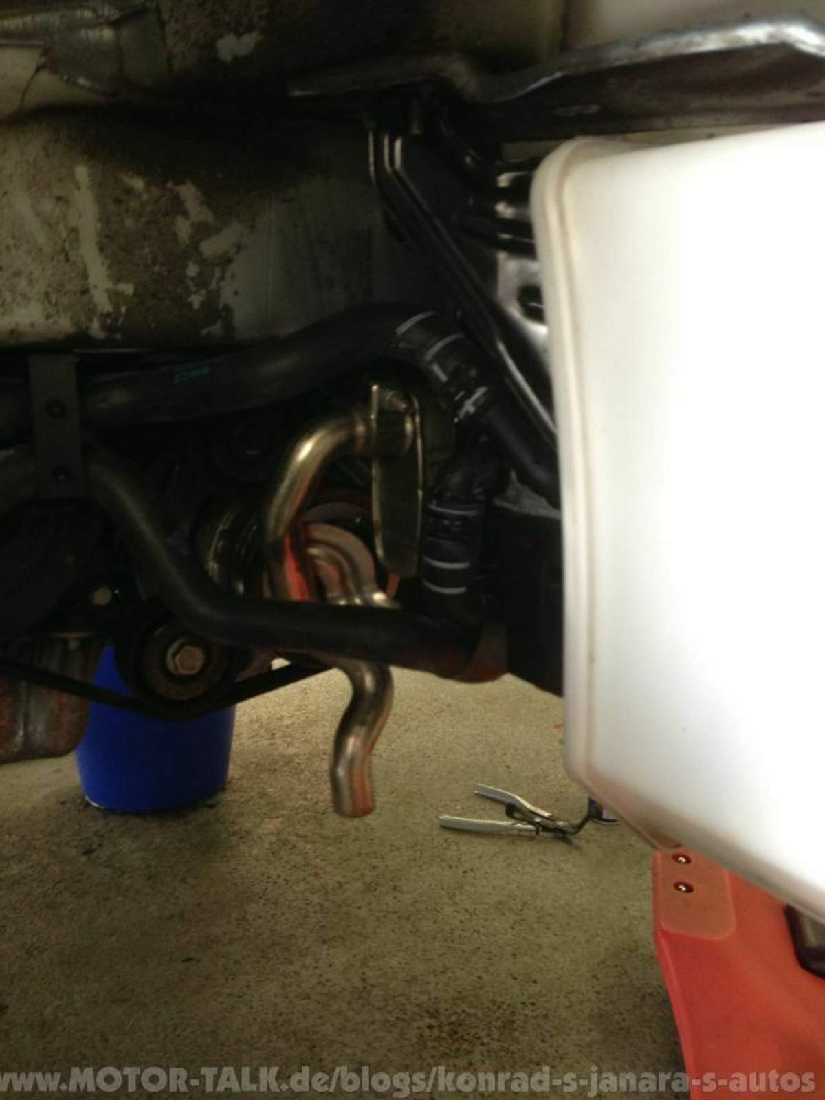

Eigentlich wollte ich keine Standheizung und ich brauche sie auch nicht, aber dann haben wir bei Torsten eine verbaut und ich wollte doch eine 😁
Man muss ja auch mal was am eigenen Auto machen....
Ne richtige Anleitungen gibts ja schon bei Torsten Link
Wie er dort auch schon beschreibt kann man den Teil mit den Rohren und Schläuchen schlecht beschreiben, weil bei jedem Motor anders!
Ich hatte erst vor, die Schläuche selbst zu machen, ohne Magnetventil, hatten wir auch so drin, aber dann wollte ich es doch lieber original im Motorraum, wir waren uns auch nicht ganz sicher, ob das auf Dauer so geht, wegen dem sehr speziellen Wasserkreislauf des V6 mit einigen Rückschlagventilen.
Mit dem Magnetventil kann man dann auch über die Codierung entscheiden, ob nur der Innenraum, oder Innenraum und Motor erwärmt werden.
Das Krafstoffsystem habe ich mit Webastoteilen selbst gebaut, ist deutlich günstig wie original VW Teile.
Siehe die Bilder unterm Auto von der Dodierpumpe.
Allerdings habe ich die Pumpe im Tank getauscht, habs in der Bucht für kleines Geld.
FB ist die originale Telestart 91 mit Halter im Kofferraum, beim Klimabedienteil musste ich leider auf G2 zurück, so kommt das G3 in die Limo und ich hoffe ich hab bald ein G3 mit FSH und STH 🙂
Danke an meine Helfer 😎

erstmal vorweg: Von dem Motor habe ich keine Ahnung, aber mal eine Frage.
Auf dem Bild 7/25 sieht man die Führung des Keilrippenriemens.
Meine Frage bezieht sich auf die unterste Spann- oder Umlenkrolle.
Ist es richtig, daß der Riemen unter der Rolle durchläuft und man so den Umschlingunswinkel an der Riemenscheibe des Klimakompressors reduziert?
Sieht merkwürdig aus und kommt mir unlogisch vor.
Aber wie gesagt, ich kenne den Motor nicht.
Sat May 11 08:55:35 CEST 2013    |    Batterietester48172
Na ja, wenn das Ding gefedert ist, nimmt es Schläge vom Riemensystem weg, und der obere Spanner verlängert ja die Auflage wieder ............
Sun May 12 11:18:04 CEST 2013    |    konrad3C
Das ist alles original so, der Riehmen ist deutlich länger und komplizierter verlegt wie bei den 4 Zylindern....
