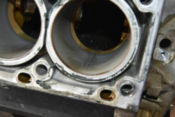

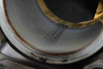

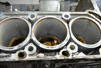

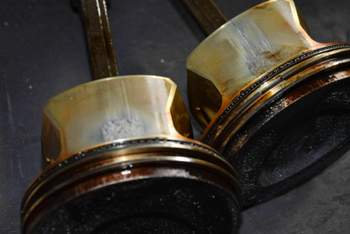

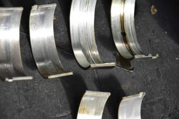

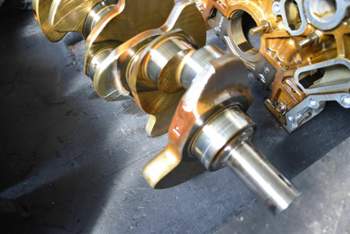

Sat Aug 26 15:59:14 CEST 2017    |    Standspurpirat26
Hallo Jungs, war unterwegs.
Vielen lieben Dank Martin, für dein Engagement.
Hier schon mal Bilder von denen.

Sat Aug 26 16:07:16 CEST 2017    |    grilli9
Mein Beileid Jochen - Sind Selten solche Bilder (od. bei MB doch nicht mehr?) - Was sagt da wohl MB dazu?
Solch Schaden dürfte eher nicht üblich sein - daß muss Gründe haben!

Jochen bei deinem Block werden die Zylinderlaufbuchsen erneuert, honen geht da nicht mehr. Die riefen sind zu tief. Und dafür geht er Montag weg. Die Welle wird nur poliert, die sieht ja auch sehr gut aus.

Jochen /Martin.. Wieviel km hat der Motor drauf ???😰 in dem Zustand währste ned mehr weit gekommen zu wenig Öldruck
Ausbüchsen geht ,und denn neue Kolben ,Lagerschalen und so ehh alles neu

Mäxle die Kolben usw. kommt alles neu. Mich wundert, dass die Kolben an der Stelle oberhalb diese Riefen haben.

Mich wundert aber daß da bei "allen" Zylindern solch tiefe Riefen sind! Sieht aus als wäre mal Sand beim Öl Nachfüllen mit eingefüllt worden. Oder gleichzeitige Kolbenring Brüche,... (Sollbruchstelle!?)

202 000 km isses normal nix ...Ölpumpe muss auch neu ,aber wenn der Motorinstandsetzer gut isses weiss er des

Mäxle die Ölpumpe hat es lt. deren Aussage wohl durch die ganzen Späne zerlegt und muss neu. Dadurch waren dann noch mehr Metallteile am schmiergeln und die Zylinderwände haben richtig tiefe Riefen bekommen.

Kolbenringe am Arsch , Ventilschaftabdichtungen lassen Öl durch und gelangt in den Brennraum und Öl vermischt sich auch mit dem Benzin in der Ölwanne ...Ölfilm wird zu dünn reisst ab und Öl riecht wie verbrannt ...die komplette Schmierung ist nicht mehr gegeben ...
