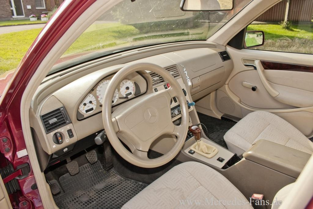

Sat Jan 09 20:46:25 CET 2021    |    _RGTech
Ach, so tief geht das Weiß bei mir nicht runter, dass man da hängenbleiben könnte. In der Tür sind ja die Ablagen davor. Vorher kriegen die (helle) Streifen... 🙂
Die weißen Armlehnen haben ja auch was, uiuiui, das ist fast wie Schwarzweißkaro/Schachbrett als Fußboden 😁
Lenkradumbau - ist verständlich. Eins der Bauteile, an die ich mich noch nie rangewagt habe.
Ich hatte das B5-Sportlenkrad recht gern; bin aber auch nicht so scharf auf ein MuFuLeLe, die Tastenfunktionen sind auch anderswo erreichbar. So ist jeder Jeck anders.
Bei der Farbkombi ist immerhin auch sichergestellt, dass es nicht spiegelt und nicht so schnell verdreckt; und aus Fahrersicht passt das vermutlich auch besser als von weiter unten wie auf dem Foto.
Wahrscheinlich wäre es in "passender" Farbe wie bei den alten Daimlerkombinationen auch "over the top": da gab es nämlich auch Lenkräder in beige, blau und - rot 😰 😁
Sat Jan 09 21:52:07 CET 2021    |    joshy198
Also so exotische Farben wie rot oder blau gab' es im A4 glaub' ich nicht, dafür aber beim A2: Rotes Lenkrad
Grau, Beige oder Holzdekor gab es aber auch im A4. Ich denke, da nehmen sich alle deutschen Hersteller recht wenig, was so extravagante Sachen betrifft. Vor dem Airbag selber habe ich jetzt weniger Angst, aber irgendwelche Komponenten bei einem dermaßen sicherheitsrelevanten System zu mischen, dem traue ich nicht.
Wenn's seitens Audi ne Freigabe dafür gäbe, wär' das natürlich was anderes.
