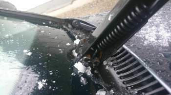

Wirklich ärgerlich ist, dass die neuen Wischeraufnahmen bereits nach wenigen Monaten wieder rosten, die wurden beim Scheibentausch direkt mit ersetzt, weil der Aufnahmepunkt aufgequollen ist, und kein Wischer mehr rauf gepasst hat. Blöder weise habe ich mich für einen Nachbau von Metzger entschieden, da der etwa die Hälfte vom Original gekostet hat. In diesem Fall hätte ich aber lieber gleich zum Original greifen sollen.

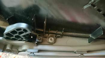

Im Sommer hat mich ein klassisches A4 Leiden erwischt - das Handschuhfach ist unten am Scharnier gebrochen. Schuld ist dafür i.d.R. das Dämpfungselement. Ich kann an dieser Stelle bloß empfehlen, den Dämpfer mal raus zu bauen, zu zerlegen und ordentlich einzufetten, das sollte die Gefahr abzubrechen abstellen. Alternativ könnte man hinten ein kleines Loch in den Dämpfer bohren, die Dämpfwirkung ist dann allerdings weg.
Leider ist das HSF bereits entfallen und der Deckel alleine ist inzwischen so teuer wie das HSF vor dem Entfall, daher habe ich mich kurzerhand für einen dieser Reparatursätze aus dem Internet entschieden. Optisch nicht berauschend, aber voll funktionsfähig.

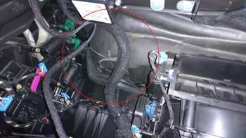

Im Dezember 2018, kurz vor Weihnachten das nächste Problem: Plötzlich hatte der Wagen einen massiven Kühlwasserverlust von etwa 2L pro hundert Kilometer. Besonders am G62, aber auch an dem schon seit dem Verbauen undichten Ausgleichsbehälter sprudelte das Kühlwasser fröhlich heraus. Über die Feiertage war es ziemlich schwer, Ersatzteile zu bekommen, daher bin ich notgedrungen zu VW. Hab den G62, den Ausgleichsbehälter sowie den Schlauch, der unten dran ist, inkl. Kleinteile bestellt. Die Teile kamen aufgrund der Feiertage allerdings erst nach Neujahr. Außerdem flackert seit diesem Monat manchmal das Display vom RNS-E. Es invertiert die Farben, schwarz wird weiß und umgekehrt, möglicherweise ist die Verbindung zum Display verschmutzt, muss ich mal prüfen, wie das angeschlossen ist.
2019
Mit 140€ waren die Ersatzteile zwar nicht unbedingt ein Schnäppchen, allerdings war der Unterschied zum dem verbauten Nachbau wirklich deutlich erkennbar. Die Anschlussnasen zu den Schläuchen hin sind deutlich dicker, außerdem ist die Wandstärke des Gefäßes an sich schon wesentlich höher. Auch der Tausch des G62 brachte Verbesserungen, durch den neuen Dichtring ist das Ganze nun nicht nur wieder dicht, auch die Reste der Startproblematik sind verschwunden. Ich vermute mal, dass der Nachbau-Sensor keine so genauen Werte wie das OE-Teil geliefert hat. Außerdem habe ich bei der Suche nach dem Kühlwasser-Leck einen Marderschaden entdeckt.
Das blöde Mistvieh hat das Kabel zum linken Motor-Lager unten am Stecker und oben, wo es aus dem Motorkabelbaum kommt, abgefressen und komplett zerfetzt. Die Reparatur war ziemlich beschissen und ohne Ausbau der Antriebswelle nicht zu bewerkstelligen.

Elektroinstallation mit Herausforderungen
Im Anschluss hab‘ ich dann mit dem Verlegen der Kabel begonnen. Hab bei den a4freunden ne nette Anleitung zum Verlegen des Kabels in den Innenraum gefunden. Leider war die im Nachhinein betrachtet relativ wertlos. Dort wurde vorgeschlagen, durch den Gummistopfen neben der Batterie in den Innenraum zu fahren und dann so lange mit dem Kabel rumzustochern, bis man es innen zu fassen kriegt. Möglicherweise funktioniert das mit relativ steifen Kabeln, mit den dünnen Kabeln funktioniert es jedenfalls nicht. Außerdem muss man in deren Fall die Dämmung hinter dem Handschuhfach zerschneiden. Nach stundenlangem Fummeln und nachdem die Dämmung komplett zerrissen war, hab‘ ich das ganze dann aufgegeben und nach einem neuen Weg gesucht. Die Idee mit dem Gummistopfen an sich ist schon gut, allerdings gibt es einen einfacheren, sehr schnellen und vor allem zerstörungsfreien Weg in den Innenraum. Dafür braucht man lediglich den Luftfilterkasten abschrauben. Von dort aus kann man mit einem steifen Stück Draht, die einzuziehenden Kabel vom Gummistopfen neben der Ansaugung vom Gebläse in den Innenraum ziehen und von dort aus wo immer man hinwill. In meinem Fall hab‘ ich das Kabel zum Sicherungskasten gezogen und dort an die Stelle der Standheizung, die ich ohnehin nicht habe, eingepinnt. Der Name schien mir passend, da es dem dämlichen Marder ja einheizen soll. Außerdem war dort direkt ein Dauerplus vorhanden und man brauchte lediglich den zweiten Pin reinstecken.
Für die „restliche“ Installation hab‘ ich mir dann von ‘nem Kumpel (Elektriker) helfen lassen, da ich nicht besonders gut löten kann. Gemeinsam haben wir noch ein Zündungsplus für die Abschaltung der Anlage im Fahrbetrieb gesucht, das Massekabel angeklemmt und die ganzen Kabel an das Marderschutzgerät dran gemacht. Draufgreifen hab‘ ich mich noch nicht getraut, aber von dem Lautsprecher hört man immer wieder so ein Klicken. Vielleicht find‘ ich ja wen, der mal testet, ob die Anlage ordentlich funktioniert. ;D
