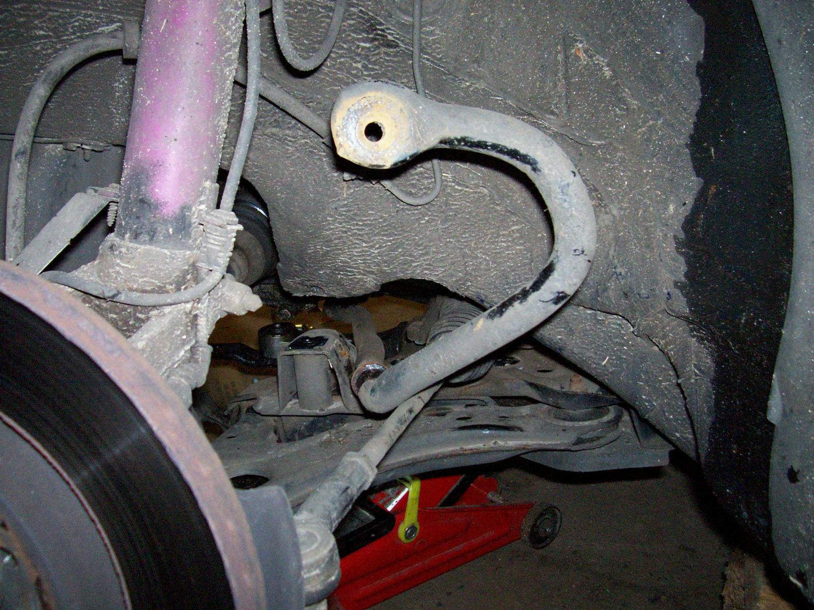

Wir kennen das Problem, gerade das Gewinde Fahrwerk eingebaut das auch ordentlich tief runtergeknallt und dann kommt dieses fiese Geräusch: Klonk beim fahren.
Der Stabi schleift an der Antriebswelle. Bei einigen Fahrzeugen früher (TDI`s 1.8T) bei anderen später (1.4 1.6).
Aber es hilft alles nix den A: Ist es nicht besonders gut für die Gelenke an den Antriebswellen und B: Ist es gefährlich wenn in einer Kurve der Stabi aufsetzt und ein Schlagloch kommt bedeutet nämlich: Abflug.
Ich habe den 4-motion Stabi genommen weil der A: Auf dem Fahrzeug lange genug von VW geprüft wurde und B: weil andere Firmen (keine Namen) meistens unpassenden Mist verkaufen.
Da jeder ein anderes Auto fährt gebe ich hier keine TN`s an.

Jetzt die Schrauben für den Stabi raus und dann folgt auch der schwerste Teil den Stabi rausnehmen.
Dieser muss zur Fahrerseite raus. Wichtig dabei das ihr keine Schläuche der VTG beschädigt oder was abreisst.
Wenn der Stabi raus ist, den neuen rein dabei drauf achten das der Knick im Stabi nach unten zeigt. (Gemeint ist der Knick am Ende des Stabis der muss quasi auf den Querlenker zeigen)
Dann den Stabi festschrauben (Zum zusammendrücken der Gummis ist die Schraubzwinge da) Die Schrauben habe ich einfach fest angezogen. Ansonsten 25Nm.
