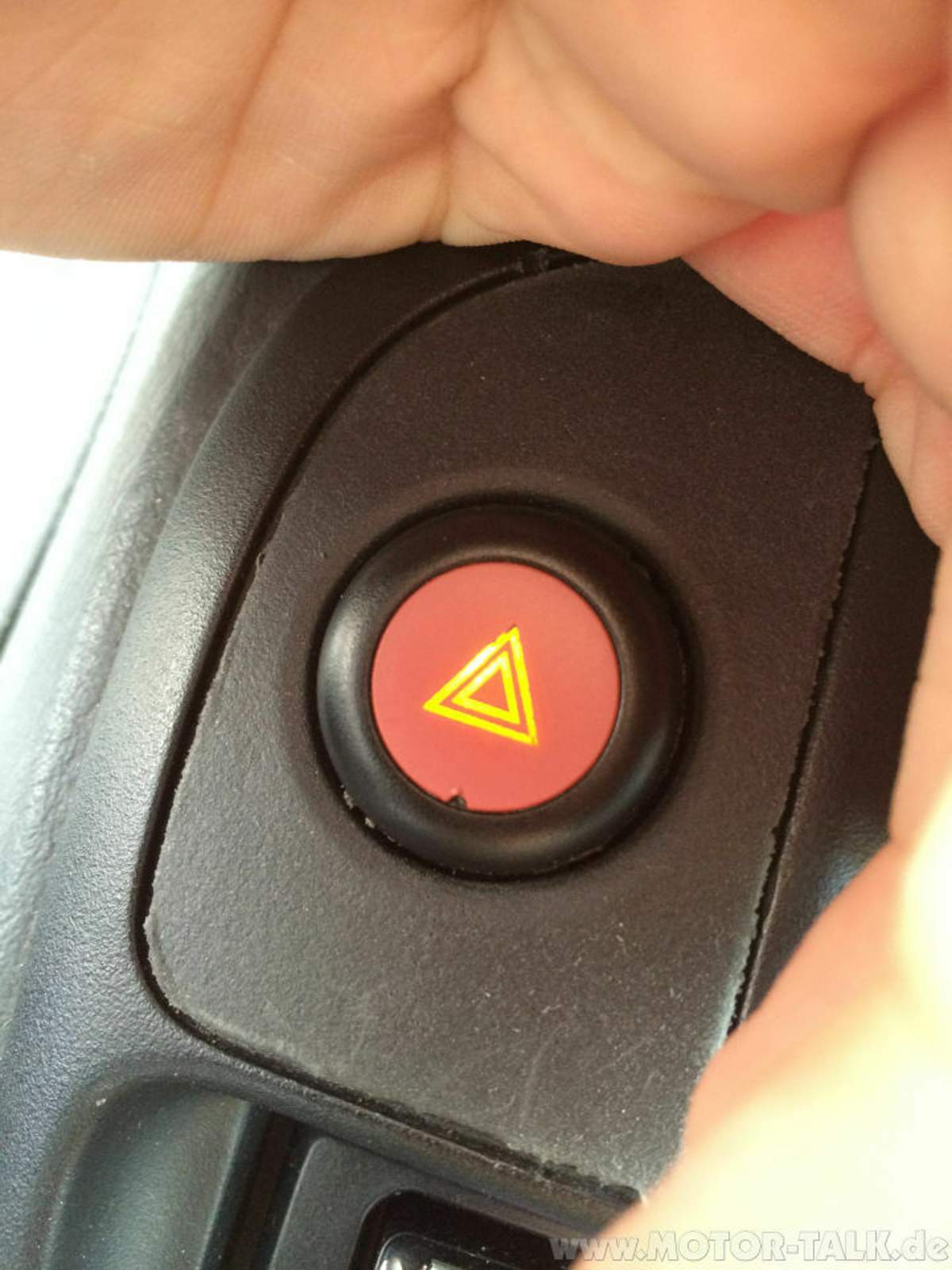

Die beiden Schalter waren mir schon länger ein Dorn im Auge, als die letzte und auch einzige von Anfang an funktionierende Birne ihren dienst quittierte. Also die teile ausgebaut und auch LED´s eingebaut. Der Ausbau war mehr als einfach, einfach herausziehen.
Die LED´s sind kleine orangene SMD´s gewesen, die ich mal von einem Tachoumbau übrig hatte. Stammten aus einem Opel Astra H, um genau zu sein.
[bild=3]
Als ich die LED´s fertig verlötet waren, wurden sie in den ehemaligen Aufnhamen der Lampenfassung verlötet, und nun leuchten auch diese beiden Schalter wieder in voller "Pracht".
[bild=4]
[bild=5]
