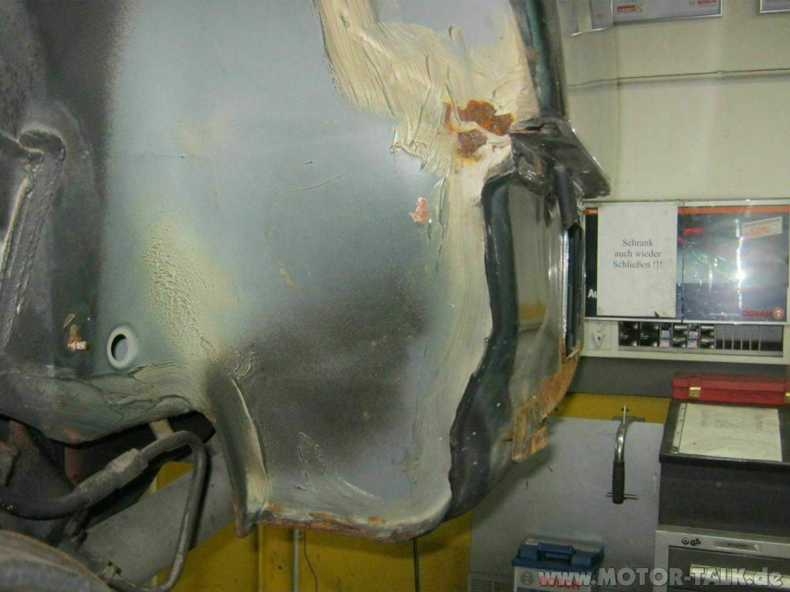

Nun, da ist er schon, der Rost-Teufel. Beim konsequenten Abbau der Verkleidungen hat sich zwar offenbart, dass es sich tatsächlich um eines der besser erhaltenen Exemplare handelt, aber eben leider nicht um ein exorbitant tolles. Der 210er war - und ist - zur Korrosionsvorsorge (Mike Sanders Fett für die Hohlräume + UBS 220 Ultra Transparent für den Unterboden, ergänzt um Korrosionsschutzanstriche anderer, noch zu besprechender Art). Jetzt gibt es einiges an Mehraufwand fürs Ausmerzen der Auto-Karies. Immerhin sind die vorderen Federbein-Aufnahmen nicht offensichtlich vergammelt (Zustand nach Entfernung der Unterbodenschutz- und Dreckschicht), und vor allem der vordere Querträger / Motorträger fast rostlos, nicht trostlos! Ein Hoffnungsschimmer 🙄 . Dafür sind die vorderen Hinterachslager verschlissen (Tausch müsste spätestens zum nachsten TÜV gemacht werden; da er jetzt sowieso "offen" ist, haben wir's eben jetzt gemacht). |
Thu Oct 16 23:14:21 CEST 2014 |
hoppenstedt1
Weiter: Kofferraummulden (Durchrostungen) & Schweller (Anrostungen)...

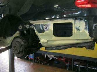

Thu Oct 16 23:19:18 CEST 2014 |
hoppenstedt1
Hier geht es los mit ersten Sanierungsmaßnahmen - weg mit Karies - an der Wurzel! 😁

Thu Oct 16 23:47:42 CEST 2014 |
hoppenstedt1
Weiter saniert, geschweißt, gesandert + gefettet + gewachst...

Thu Oct 16 23:52:48 CEST 2014 |
hoppenstedt1
Nun wird auch rostschutz-grundiert.

Thu Oct 16 23:57:11 CEST 2014 |
hoppenstedt1
Folgende Grundierungen - Radhaus, Kofferraummulden.

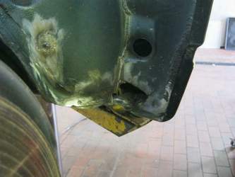

Thu Oct 16 23:59:16 CEST 2014 |
hoppenstedt1
Heiß und fettig mit dem guten aus dem Norden 😁
(Strukturkit - und die Krönung mit UBS220 transparent - macht sich gut.)

Fri Oct 17 00:01:24 CEST 2014 |
hoppenstedt1
Als krönender Abschluss folgt die Komplettwachsung des entrosteten Unterbodens und Abschlussarbeiten.
