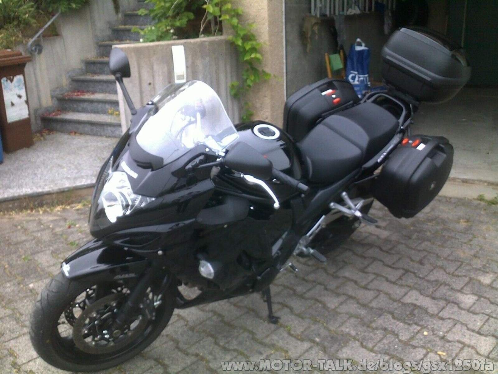

Hallo Leute,
ich habe den Blog hier eröffnet, weil es einfach zu wenige Artikel zur GSX1250 FA gibt, die sich mit Umbauten dieses wunderbaren Bikes befassen. Ich hatte vorher eine Bandit 1200, BJ 2006. Das war auch wirklich ein klasse Motorrad. Das Problem war, bzw ist, dass dieses Model nur 1 Jahr gebaut wurde und deshalb alles an Um- und Zubauten sehr viel teurer ist, als bei älteren Banditen oder der GSX1250FA. Zudem gefielen mir schon immer die voll verkleideten Bikes, wollte aber nie einen eigenen "Rennsemmel" haben, da ich mit meiner Frau oder Tochter häufig zu zweit unterwegs bin.
Meine 1250er mit bisherigen Umbauten:
1. Superbike Lenker
Ist unglaublich schön zu fahren und wirklich ein Unterschied im Handling. Das Nicken beim Einlenken fällt wesentlich weniger krass aus. Vor allem bei langsamer Fahrt.
2. BOS GP2 Auspuff:
Da die originale Tüte einfach NUR grausam klingt, war das ein MUSS! Himmel noch mal, ich fahr doch kein Elektro-Bike, oder was??? Wie kann man eine 1250er sound-technisch so kastrieren? OK, deshalb der BOS. Ich fahre ihn momentan ohne DB-Killer. Das geht bei der Tüte noch...! Der Sound ist kräftiger und man hört die Karre endlich unter dem Helm!
Leistungsdaten alles im Originalzustand: 109,4 PS
Leistungsdaten mit BOS GP2 short: 110,8 PS (Der BOS alleine bringt also kaum Zuwachs)
Dann Tuning der Steuerbox (neues Programming / Mapping): 123,9 PS mit sagenhafter Leistungskurve! Soooo geil!
Also: Der Auspuff sieht unglaublich super aus und klingt einfach "erwachsen". Er klingt rauher, tiefer und kräftig. Dabei entwickelt er bei Drehzahl einen bärigen Sound. Eine Sounddatei findet ihr etwas weiter unten im Blog zum anhören / downloaden.
3. Chip Tuning des Steuergeräts:
Nach dem Tuning und dem Ausfräsen des Luftfilter-Deckels gings mal richtig ab. Ich hatte so ein Gefühl beim Beschleunigen schon lange nicht mehr. Um ehrlich zu sein, war meine 1200er Bandit im direkten Vergleich gegenüber der originalen GSX1250 echt besser und agressiver (spritziger). Tja, doch jetzt ist der alte Bandit echt Geschichte. Die GSX geht jetzt ab wie SAU! Ok, ich bin 49 Jahre alt, aber ich musste doch mit einem Freund (Yamaha FZ1000, 150 PS) ein Beschleunigungs-Vergleichsfahren machen. Wir beide sind also abends auf einer Industriestrasse neben einander im 3. Gang bei 50, dann beide gleichzeitig aufs Gas, ZACK! Ich hab ihm die ersten Meter abgenommen, dann waren wir etwa gleich schnell und erst ab ca. 9000 1/min kam seine Fazer etwas besser als die GSX. Ich war hoch (höchst 🙂 ) zufrieden. Denn vorher hatte die GSX keine Chance gegen die Fazer!!!
Übrigens: in dem Bild vom Prüfstand steht "GSF 1200". Das liegt nur daran, dass die SW des Prüfstandes die 1250er noch nicht kennt. Ausserdem kennt die alte SW nur das Drehmoment in mKg. Die Umrechnung dazu ist "mKg*9,81=Nm". Das bedeutet, sie bringt von 3.500 1/min bis ca 7.500 1/min konstant ca. 108 Nm an Drehmoment (rote untere Kurve)!!! Sie fällt dann erst ab, hat aber noch irre Kraft im oberen Bereich. Einfach Spaß pur 🙂
10.07.2011: Nachtrag Leistungsdaten nach Chiptuning:
Leistung in PS: 123
Höchstgeschwindigkeit (Tachoanzeige): 268 (vorher 245Km/h) 🙂

Tue May 17 16:31:30 CEST 2011    |    mcbernd
zuerst einmal:schön geschriebener blog, gefällt mir!
was mich noch interessieren würde, wie entnimmt man den db killer im bos?
ist das einfach mit einer schraube, oder muss man da mehr aufwand betreiben?
ich fahr meist ohne killer bei meinem shark, aber für den fall der fälle liegt er unter der sitzbank und ist in 2 minuten wieder eingebaut(mit einer inbusschraube geschraubt).
Hi Bernd,
Dein Bike sieht klasse aus! Danke für das Bild.
Beim BOS sind es außen 4 Inbus Schrauben. Dann kann man den Guss-Deckel abnehmen. Innen benötigt man einen 8er Ring- oder Gabelschlüssel. Der DB-Killer ist sehr kurz ausgeführt und hat im inneren Ende einen Konus, damit keine Gase daneben gehen 🙁.
Ich habe alle Werkzeuge und das Röhrchen unter dem Sitz, für den Fall der Fälle... 🙂.
Siggi
