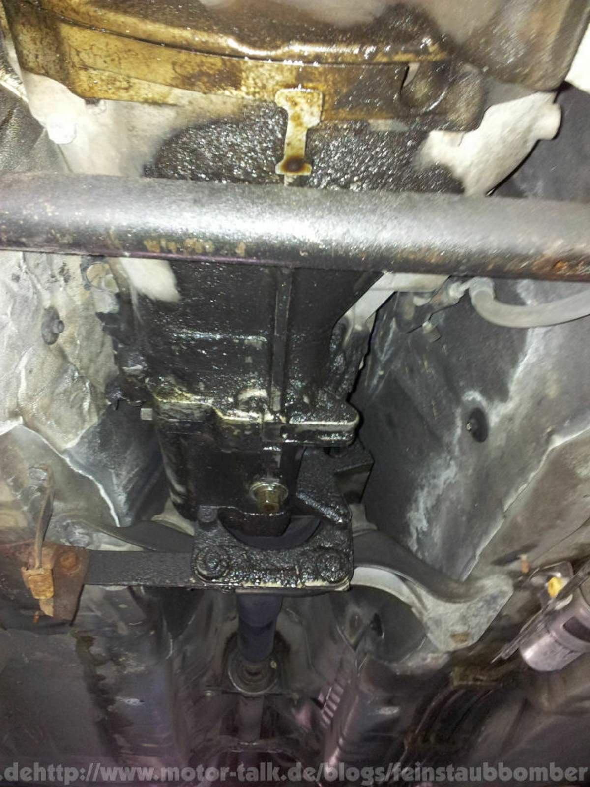

[bild=2]
hier ist die Auspuffanlage bereits demontiert,auch kann man einigermaßen den abgerissenen Bolzen am Krümmer erkennen (der Bolzen ganz rechts),rausbekommen haben wir die Bolzen relativ einfach,mit einem Brenner um den Bolzen gut warm machen und durchklopfen,die Bolzen sind nur von hinten gesteckt und nicht geschraubt.

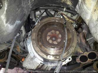

[bild=3]
nun ging es an den Ausbau des Getriebes,die vier Schrauben der Kardanwelle bzw.Hardyscheibe waren gut zugänglich und leicht zu lösen,leider lässt sich die Welle nicht weit genug nach hinten schieben um sie aus zu hängen darum muss das Mittellager bzw. dessen Halter ebenfalls von der Karosserie gelöst werden,so konnte ich die Welle dann nach unten hängen lassen
Das lösen der Getriebeschrauben ging recht fix (Achtung außen Torx-Schrauben hier braucht man E-Profil Nüsse
Einzig das rankommen an die beiden M10 Muttern vom Anlasser war ein Gedultsspiel,aber der Annlasser ist nicht original sondern ein Zubehörteil,original sind im Anlasser warscheinlich die M10 Gewinde für die Getriebeschrauben.
Nun konnte ich das Getriebe relativ problemlos abnehmen.

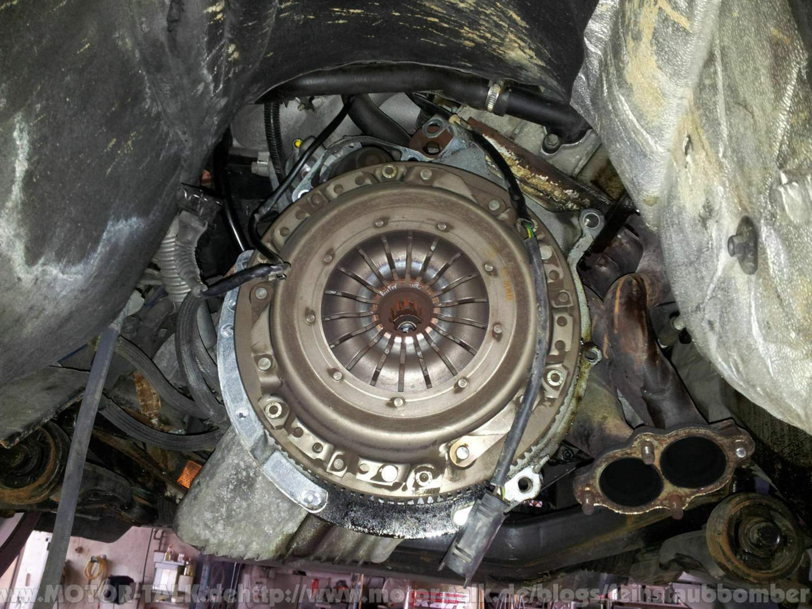

[bild=4]
hier zu sehen die alte Kupplung,alles war leicht ölig,ob das von von oben von der leckenden Zylinderkopfdeckeldichtung kam oder vom schwitzenden Kupplungsnemerzylinder kann ich nicht sagen,ist auch egal denn beides wurde erneuert.

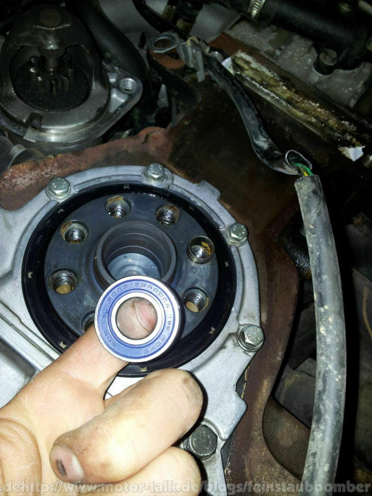

[bild=5]
nach dem entfernen der Kupplungsdruckplatte und Kupplungscheibe kam das ZMS (Zweimassenschwungrad) zum Vorschein (dieses haben glaube ich beim E36 nur Fahrzeuge mit Klima), auch ist das alte Pilotlager schön zu erkennen
[bild=6]
um das Pilotlager zu entfernen habe ich mir eine lange achter Schraube und große unterlegscheiben gesucht,da der Schraubenkopf so nicht durch das Lager passt noch eben schnell die Kanten etwas abgeschliffen, so passte die Schraube durch das Lager (hinter dem Lager ist genug Platz),die Unterlegscheiben lagen außen am Rand auf,so konnte ich das Lager leicht bis dorthin durch drehen der Mutter vorziehen, dann habe ich mit einem Schraubendreher noch etwas hinter die Unterlegscheiben gehebelt und das Lager war draußen,ging viel einfacher als gedacht.

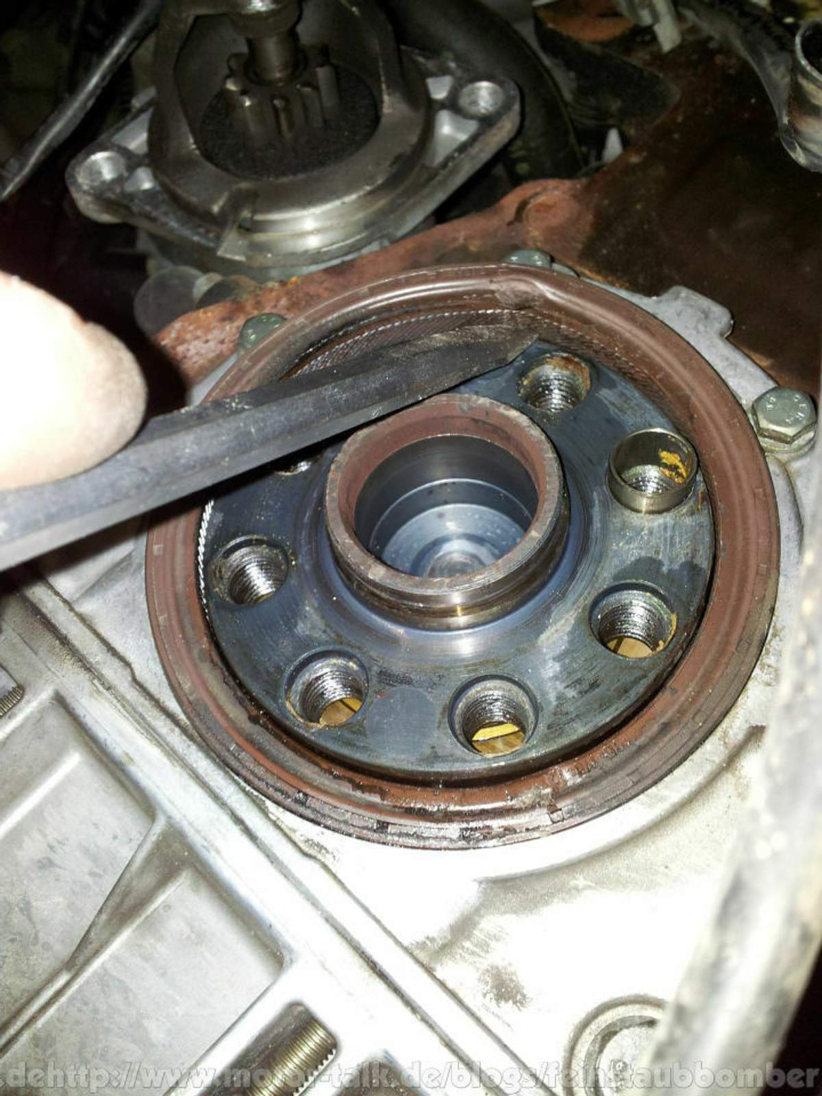

nun ging es an das entfernen des Simmerrings,den habe ich mit zweimal nachsetzen mit einem Schraubendreher rausgehebelt
[bild=9]
nochmal nachgesetzt und der Ring war draußen,Motoröl läuft da keines raus

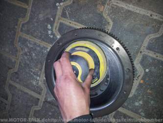

[bild=16]
da das ZMS nicht mehr so schön aussah habe ich mich kurzerhand dazu entschlossen es mit dem 150mm Exenter und 120 Schleifpapier mal leicht zu schleifen,ging ganz gut,schön vorsichtig gleichmäßig im Kreis rum und drauf achten das der Exenterschleifer sauber aufliegt.
Anmerkung: ob das fachlich richtig ist weiß ich nicht,das war nur eine spontane Idee meinerseits!
Danach das ZMS gründlich mit Bremsenreiniger und Druckluft gereinigt und montiert
