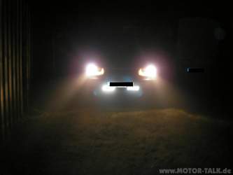

Männers für euch renn ihc nochmal raus und mache ein Bild im Aktiven Zustand 🙂

Sat Mar 24 22:45:49 CET 2012    |    zafirafan1410
Ich war ja erst auch nich so überzeugt, aber jetzt finde ich das echt geil 😁
Sat Mar 24 22:47:07 CET 2012    |    MOEDDA
Warum leuchten die TFL bei aktiver Kl.56b?
Sat Mar 24 22:48:09 CET 2012    |    zafirafan1410
Hehe ich hab das etwas modifiziert 😁
Sat Mar 24 22:51:32 CET 2012    |    MOEDDA
Das deine Schaltung so net Zulässig ist weißt du ja oder😁
Frag ja nur weil, Fitzner und ich dir schon mal was dazu gesagt haben, wie man es richtig macht.
Sat Mar 24 22:52:28 CET 2012    |    zafirafan1410
Was is da denn nich zulässig? 😁
Sat Mar 24 22:55:13 CET 2012    |    MOEDDA
Wenn das Licht an ist, muss das TFL aus sein. Es sei den es hat auch eine Zulassung als Standlicht R7 Kennzeichnung, dann dimmen die sich deutlich ab.
Sat Mar 24 22:56:35 CET 2012    |    zafirafan1410
SCHEIß DIE WAND AN 😰
Was soll ich denn nun machen😕
Sat Mar 24 22:57:01 CET 2012    |    Reifenfüller47998
ach manni meinen ehrliche Meinung
ich würde es so machen TFL raus und das Standlicht (Angels Eyes) über Lichtschalterpin TFL und Standlicht schalten mit speerdieode für die Rühlis ist zwar auch nicht regelreform aber sieht besser aus
Sat Mar 24 22:57:33 CET 2012    |    MOEDDA
Dein TFL richtig Anschließen!😁
Sat Mar 24 22:59:39 CET 2012    |    zafirafan1410
geht nich mehr ich hab da mit Stromdieben gearbeitet -.- wenn ich die wieder aufmache fallen meine Plus Leitungen vom Abblendlicht auseinander😁
