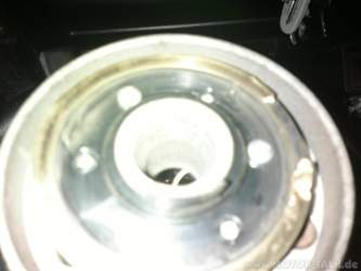

Hallo.. nächste Scheißmeldung.. Habe hier ein Lenkrad im Forum gekauft... Eben stellte ich fest: Falsche Aufnahme... Prima.....
Ich stelle gleich noch Bilder rein.... verstehe es nicht....
Fri Nov 11 20:26:46 CET 2011    |    Druckluftschrauber133184
Gecko ich kann deine bilder nicht ganz deuten.
Hat das eine lenkrad feine verzahnung und das andere eine grobe ?
Fri Nov 11 20:30:45 CET 2011    |    _Gecko_
Was heißt denn genau "kleine" oder "feine" bzw "große" oder "grobe" Verzahnung?
In meinen Augen hat das aktuelle Lenkrad die "kleine" und "grobe" Verzahnung und das was ich einbauen wollte die "große" und "feine" Verzahnung....
Fri Nov 11 20:36:33 CET 2011    |    Druckluftschrauber133184
ja der Golf 3 zB der hat so zusagen ein adapter auf der lenksäule.
Aufbau der säule ist nämlich so: Lenkstange mit grober(kleiner Verzahnung) und dadrauf ist eine Hülse mit feiner großer Verzahnung.
Sorum wie bei dir ist natürlich blöd. Hast du evtl mal ein Foto von deim Lenkstock ?
Weil evtl könnte man dann eine Hülse wie beim Golf 3 da rauf machen und dann ist gut. Allerdings muss ja auch der Abstand mit dem Schleifring sichergestellt werden. Deswegen müsste man da gucken, ob man die Hülse evtl noch abdrehen muss oder wie auch immer.
Fri Nov 11 20:42:53 CET 2011    |    Druckluftschrauber133184
da sieht man wie diese Hülse abgezogen wird (deswegen brauch man beim Zündanlassschalter wechsel auch ein Abzieher.
Hier siehst du den lenkstock ohne Hülse, also so wie es evtl bei dir aussieht.
Ich hoffe es!
Fri Nov 11 20:42:57 CET 2011    |    _Gecko_
Ne. Da habe ich leider kein Bild gemacht. Warum ist das so wie bei mir blöd? Im Moment ist die Verzahnung beim Lenkrad was drauf soll zu groß.. Sprich, es greift gar nicht.... Wenn es diese Hülse gibt, würde ich eine kaufen, nur ich brauche sie nächste Woche....
War kurz dafor, dass Lenkrad vom 3er einzubauen und dann viel mir ein "Fuck,,,,,,,Airbag"....
Fri Nov 11 20:43:55 CET 2011    |    _Gecko_
CJ. Ja, so sieht mein Lenkstock aus....
Fri Nov 11 20:46:03 CET 2011    |    Druckluftschrauber133184
Ja ich denke mal es wäre machbar, angenommen die Schleifringe haben den selben durchmesser.
Weil durch die Hülse, ist die Aufnahme zwar weiter vorne, jedoch ist das Lenkrad ja auch anders ausgelegt, also heißt es ist tiefer.
Ich hoffe du weißt was ich dir sagen möchte 😛
Fri Nov 11 20:51:40 CET 2011    |    Druckluftschrauber133184
ahh aber ich sehe gerade, da aknnst du nichts abdrehen, weil die Hülse liegt ja am Konus an. Also entweder es passt oder es passt nicht, wobei eigentlich ist bei dir ja wirklich nur der schleifring das problem... das würde man sicherlich hinbekommen mit ein wenig geschick

ja moment, aber der wird doch nur draufgepügelt, oder nicht?!
Fri Nov 11 21:42:34 CET 2011    |    Druckluftschrauber133184
ja die Hülse ja bis zum Anschlag des Konus der Lenkstockwelle

ok.. Was haltet ihr hiervon? Is ausm anderen Forum...
http://www.golfcabrio.de/.../99048-Und-wieder-was-zum-ärgern..Lenkradfrage....?p=944477#post944477
Fri Nov 11 22:06:23 CET 2011    |    Druckluftschrauber133184
ach der müsste die eigentlich haben ? Und hatte jetzt irgendein unschönes lenkrad verbaut ?
Ja dann macht das ja alles Sinn was sie sagen da.
Bestell morgen bei VW und dann hast du Montag da oder mit Glück sogar schon morgen, wenn du vor 9 bestellst (zumindest ist das hier so 😁)
Mein Kumpel hat an seinem Polo die Hülse auch entfernt
