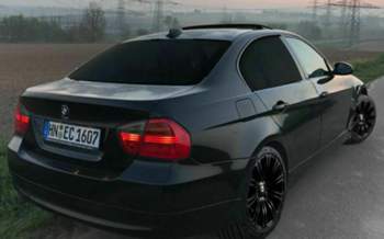

Im 1. Jahr hatte ich ziemlich genaue Vorstellungen davon, wie mein E90 aussehen soll.
Ich habe mir am PC sogar ein Bild zusammengeschustert. Da das alles jetzt schon "ewig" her ist kann ich sagen: Er ist exakt so geworden, wie ich mir das ausgemalt hab.
Zunächst habe ich meine Scheiben hinten schwarz getönt, was echt super aussah. Bei der Tönung habe ich mich für ein ziemlich dunkles schwarz entschieden mit sehr wenig Transparenz. Wenn ich mich recht entsinne waren das ca. 80%+ Tönung.
Ich wurde gewarnt: das schauen in den Rückspiegel kann ein dunkles Erwachen werden.
Das war es dann auch: Ich habe mich bei den ersten Fahrten ,vor allem im Dunkeln, schwer getan. Die Wahrnehmung ist wirklich schon fast verzerrt.
Daran gewöhnt man sich aber sehr schnell und ich war sehr zufrieden!
Mein Geschmack war, das Auto so dunkel / schwarz wie Möglich zu bekommen. Ich konnte es dann aber doch nicht übers Herz bringen, meine Chromnieren schwarz zu folieren (auch wenn's nur Folie gewesen wäre) oder meine seitlichen Blinker in LED mit dunklem Glas zu kaufen.
Es findet sich einfach nichts qualitativ hochwertiges zu einem vernünftigen Preis. Es gab nur sehr viel Mist, vor allem von der Qualität her und zu extremen Preisen.
Ich hänge euch das Bild von damals an, das ich zur Planung erstellt habe.
Und dann noch ein Bild, wie er danach aussah.

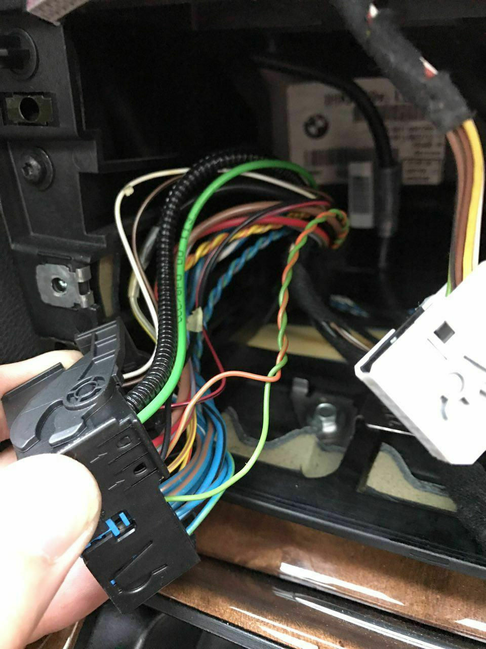

Im Dezember habe ich mit dem Projekt begonnen:
Herausfinden, wie man alles auseinanderbaut, welche Stecker man benötigt, wie die Lautsprecherkabel verlaufen, Stromversorgung für die Endstufe usw.
Die Einstiegsleisten sind geklipst, wie fast alles in dem Bereich. Das Seitenteil im Fußraum Fahrer sowie Beifahrer alles geklipst. Vorsichtig entfernen und auf die Kabelstränge aufpassen.
Ich habe alle Lautsprecherleitungen verzwirbelt verlegt zur Vorbeugung von Störfrequenzen (Induktion durch die nebenliegenden Leitungen).
Da muss man sich einfach vorsichtig vorarbeiten. Es gibt unterschiedliche Versionen von Kabelsträngen was die Lautsprecher betrifft. Das hängt von Baujahr und Austattung ab. Ich weiß leider nicht mehr genau wie die anderen Versionen aussehen, aber bei mir gingen 2 Drähte zum Subwoofer und es lag noch kein Kabel für die Höhen.
Türverkleidung abnehmen war das schlimmste am ganzen Geschäft finde ich. Ich hatte schon bedenken, ob ich nochmal etwas anpassen muss und wollte die Tür erst gar nicht mehr zusammenbauen. Nach ein paar Checks habe ich alles wieder zusammengeschraubt.
Die Vorrichtung am Türrahmen für die Höhen (die mit dem Gitter, bei den BMWs mit der höheren HiFi Ausstattung) habe ich leider nicht finden können und habe deshalb einfach 2 Löcher hineingebohrt.
Sieht bis heute nicht so ganz gut aus aber ich habe mich damit abgefunden.
Für die Subwoofer musste ich die Sitze abmontieren. Hier muss man aufpassen, dass man die Kabel nicht trennt, da diese Airbagtechnisch kritisch sind.
Die Sitze habe ich also abgeschraubt und nach hinten gekippt. Nach etwas gefummel waren die Subwoofer drin: Fantastischer Sound - Ich war begeistert. Es hat mich also etwas Arbeit aber auch ein echt tolles Ergebnis erwartet.
Wenn man den Bass hoch stellt vibriert das komplette Auto. (Es klappert nichts, aber wumms ist da - Klappern hätte ich nicht ausgehalten, man hat ja Standards ;-))
Per High-Low Adapter habe ich die Signale vom Navi abgegriffen, sodass alles "Retro-Fit" ist.
Da kommt dann das Signal für die Endstufe her. Ein bisschen Qualitätseinbußen hat man da schon, aber ich war sehr zufrieden. Es gibt zwar bessere Hi-Lo Adapter und auch evtl. Techniken wie man nur den Musikeingang direkt anbindet statt übers Navi aber ich habe das alles so gelassen. Ein paar Einstellungen an der Endstufe und an den Klangeinstellungen im iDrive und es hat alles super gepasst.
