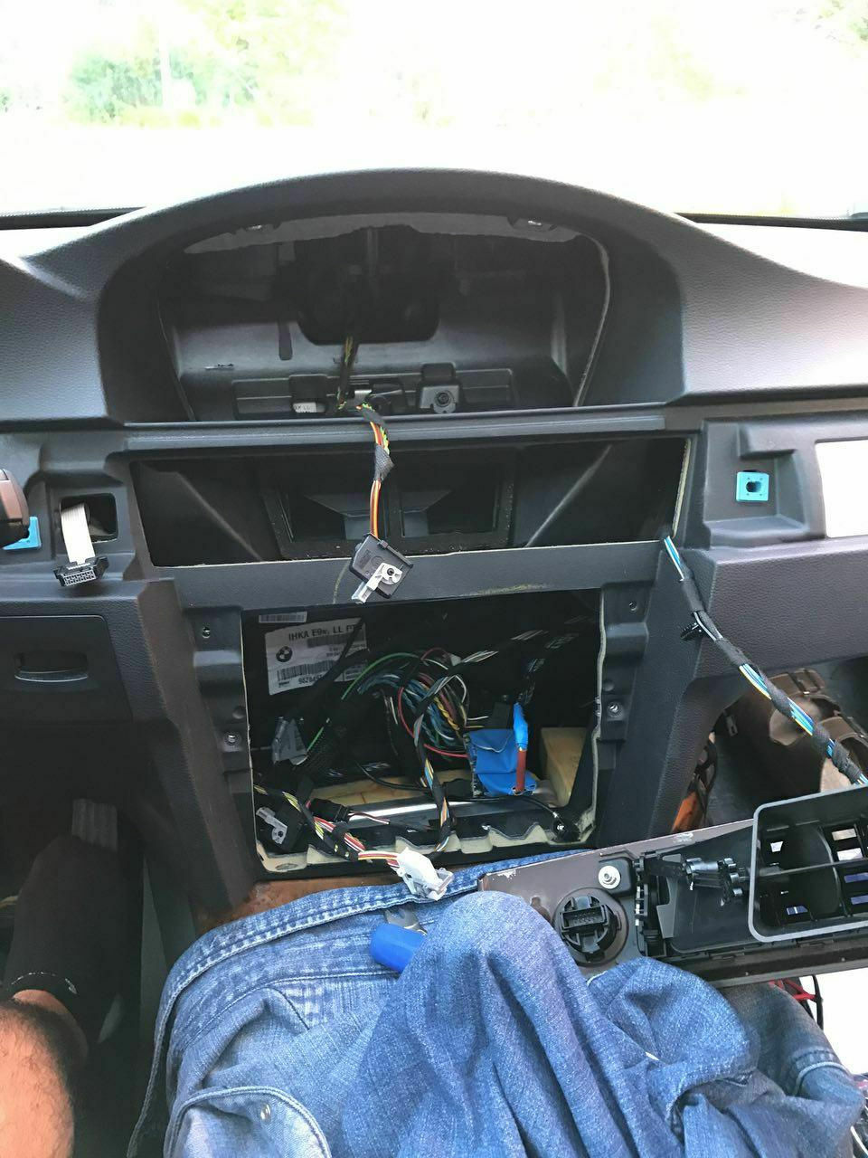

Er hat mir kurz den Einbau geschildert, konnte seine Zeit aber nicht opfern, um mir das Ding einzubauen, zudem ich es auch selbst einbauen wollte.
Ein paar Tipps hier und da, wie z.B.: Ich soll auf die Kabel aufpassen und vor allem mit dem Displaykabel, da das beim ungeschickten Ein- und/oder Ausstecken durchbrennen kann und dann den Dienst einstellt.
Die Kabelführungen seien alle ziemlich kurz und ich soll das Modul nicht über dem Klimakompressor einbauen (AIRBAG!!).
Beim 5er E60 von ihm wäre das ganz gut gegangen auch wenns eng war also hat er mir nur gutes Gelingen wünschen können beim noch engeren 3er E90.
Ich habe das Modul zwischen Navi und Handschuhfach platziert, Kabelstränge usw. gut da sortiert, wo sie keinem sicherheitsrelevanten Teil im Weg stehen.

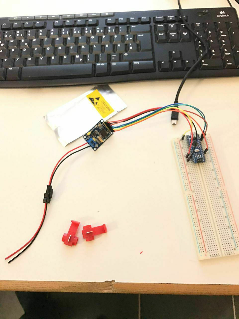

Da ich Informatiker bin und interessiert in der Digitaltechnik, habe ich mir per Arduino (Mikrocontroller) und einem CAN Receiver Adapter etwas programmiert.
Ich habe zunächst die CAN Messaqes mitgeschnitten und mitgelesen und sie dann gefiltert.
Der Bildschirm ist an CAN Messages nur so durchgerauscht. Also: Laufen lassen, ja nicht unnötig Sachen rumdrücken sondern z.B.: 10 mal die hoch Taste am Lenkrad. Dann stoppen, und Filtern, was alles 7-11 Mal passiert ist (Es gibt immer Abweichungen, wenn so Tasten gedrückt werden).
So (und so viele Male auch mit allen Tasten und Richtungen des iDrive Drehknaufs) habe ich dann die CAN Codes ausgelesen und eine Erkennung programmiert.
Der Arduino fängt diese ab und leitet sie per Serial an den Raspberry.
Dort musste ich dann eine Aktion ausführen, Lied weiter, hoch, runter im System usw...
