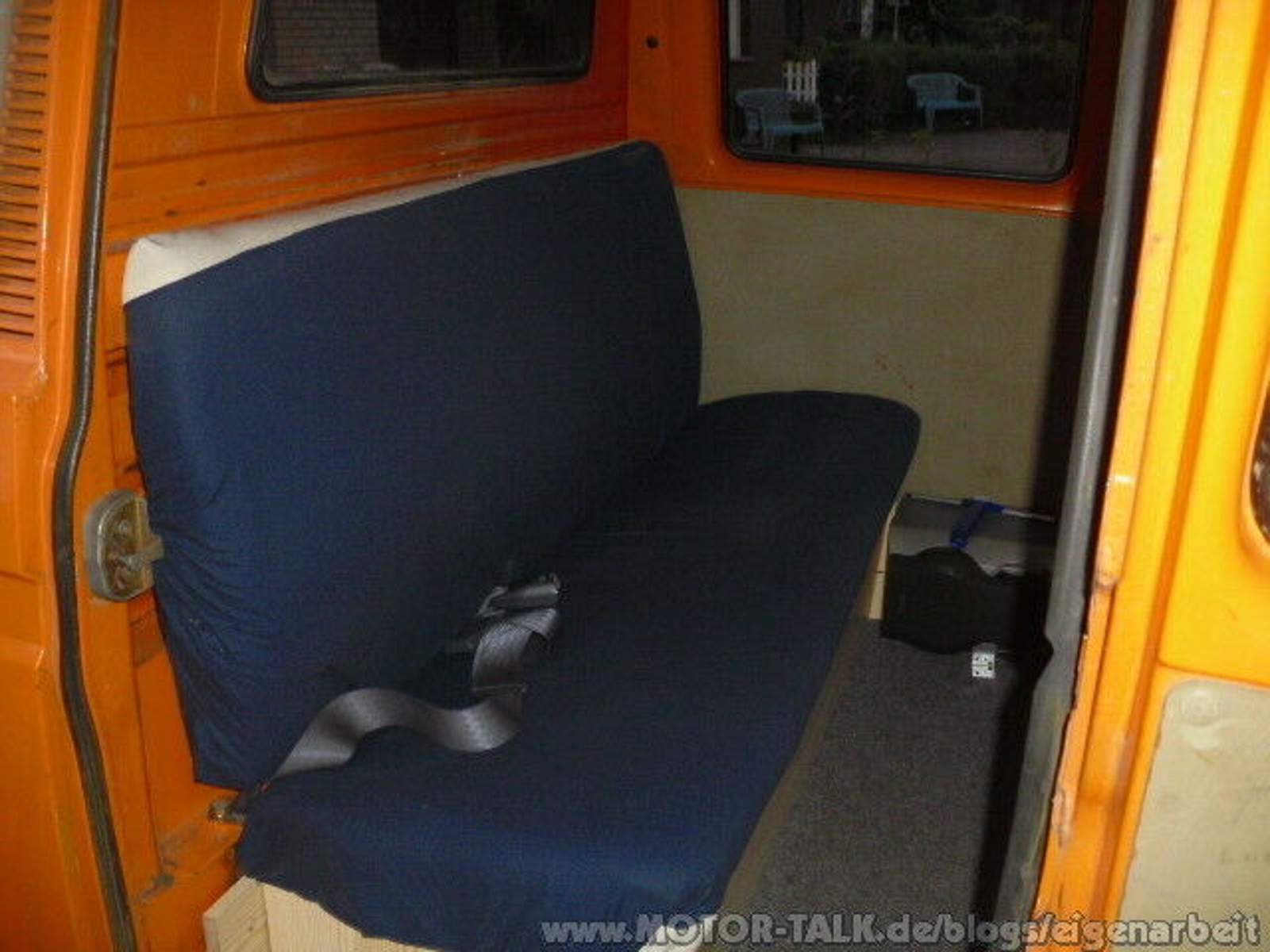

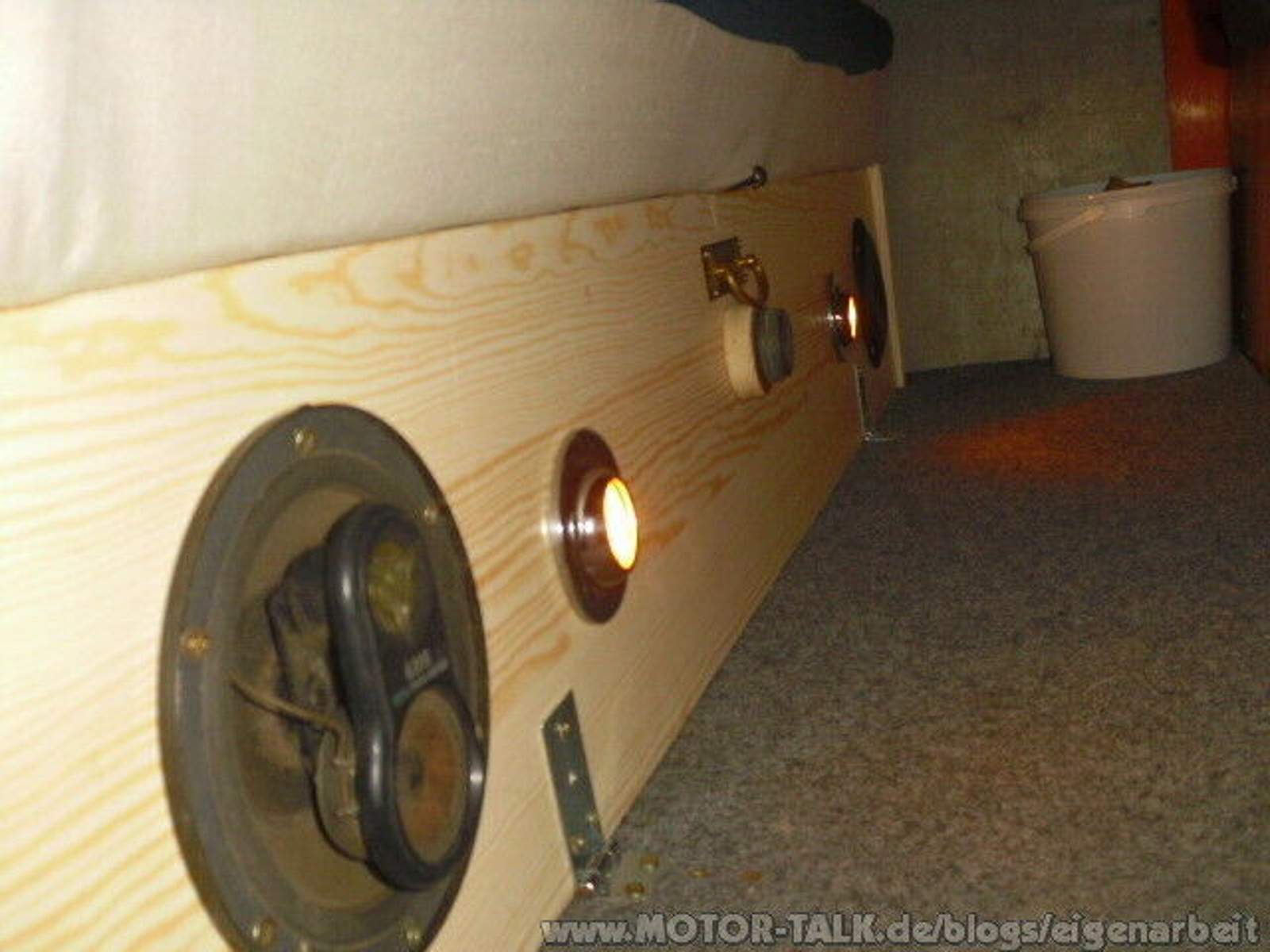

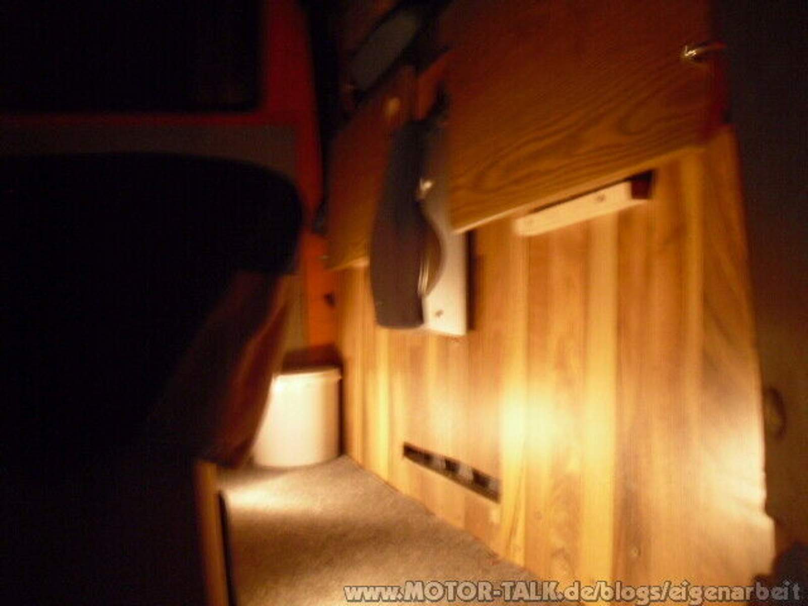

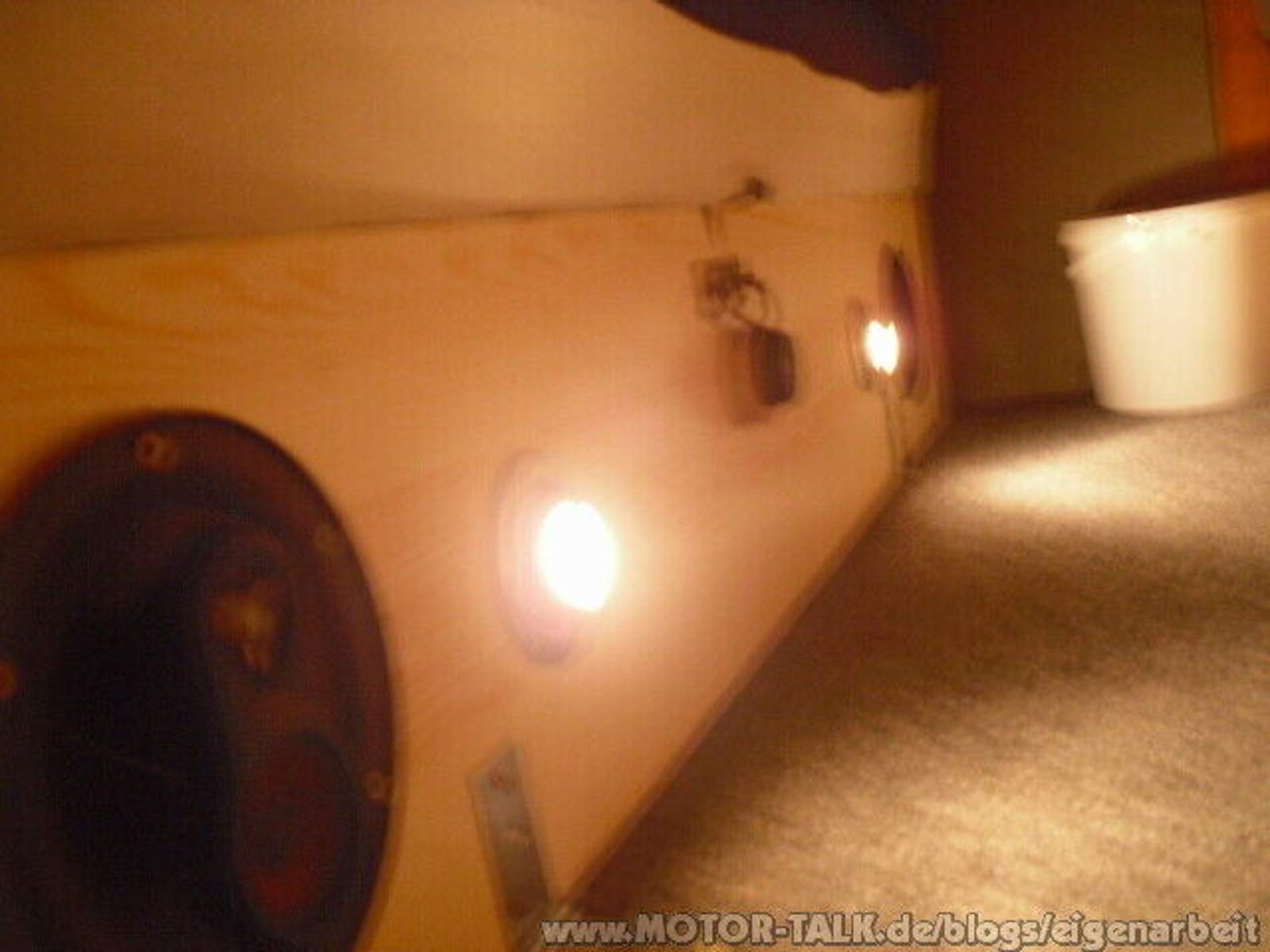

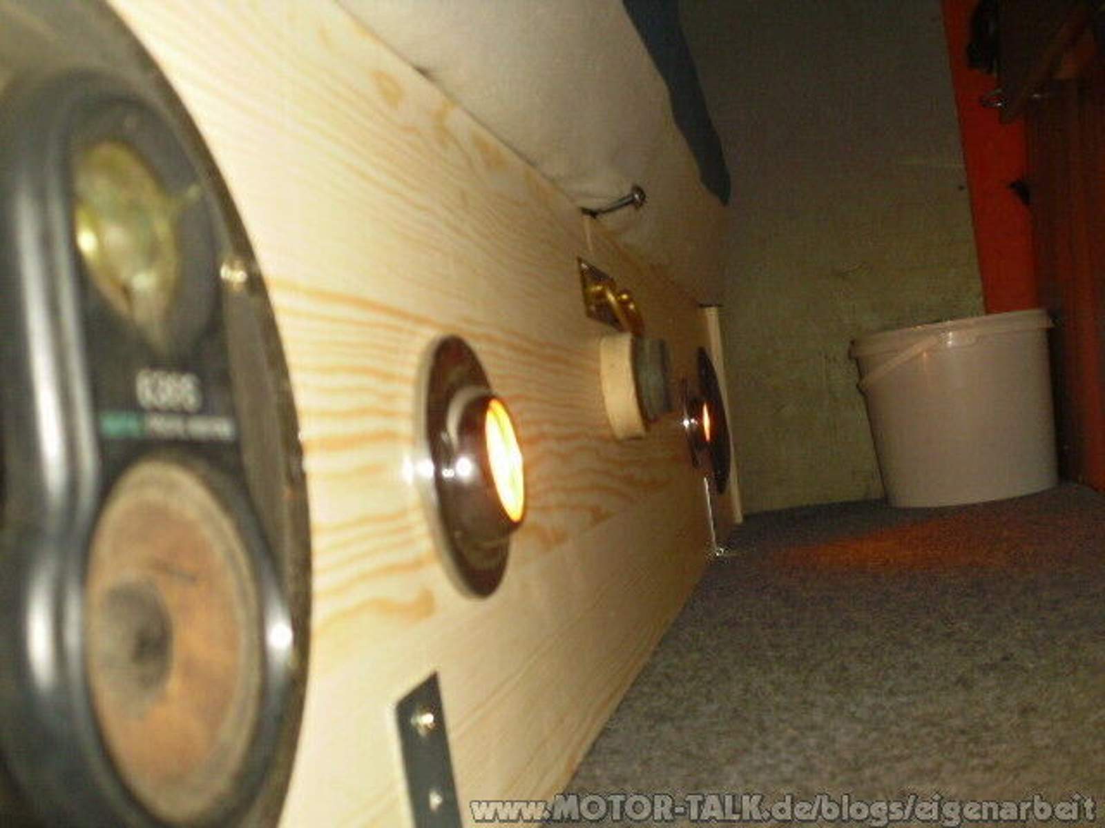

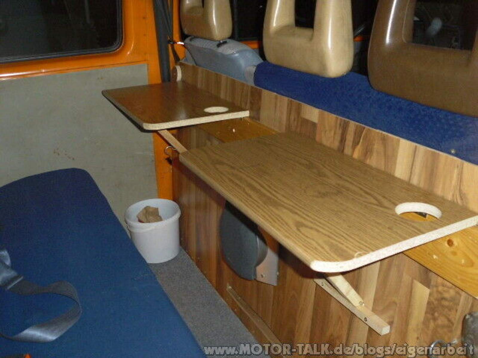

Hier ein paar Fotos vom hinteren Innenraum meiner Doka . Zur Vorderbank ist jetzt eine Abtrennung aus Holzvertäfelung an die ich 2 Klapptische ( auch Eigenbau ) angebaut habe mit Becher-Halter . ( damit ich bei langer Fahrt auch mal hinten sitzen kann und ein Bierchen schlabbern - nein , scherz . Der Unterbau der Rücksitzbank ist ist Eigenentwurf - und Bau . Die Vorderfront ist zum aufklappen . Somit entstand viel zusätzlicher Stauraum . In die Klappe habe ich Lautsprecher und Halogen-Strahler eingebaut . Das sind normale Strahler , die man in der wohnung verwendet - nur DA muß immer ein Trafo zwischen . Aber das sind 12 Volt Strahler . somit kann man die ganz einfach im auto verwenden .
Bank selbst bezogen
Bank selbst bezogen

hast du keine Bedenken daß einer deiner Lautsprecher mit den Absätzen ruiniert?
Sun Aug 05 22:51:59 CEST 2012    |    dokafan
Nö - haben ein stabiles Gitter
