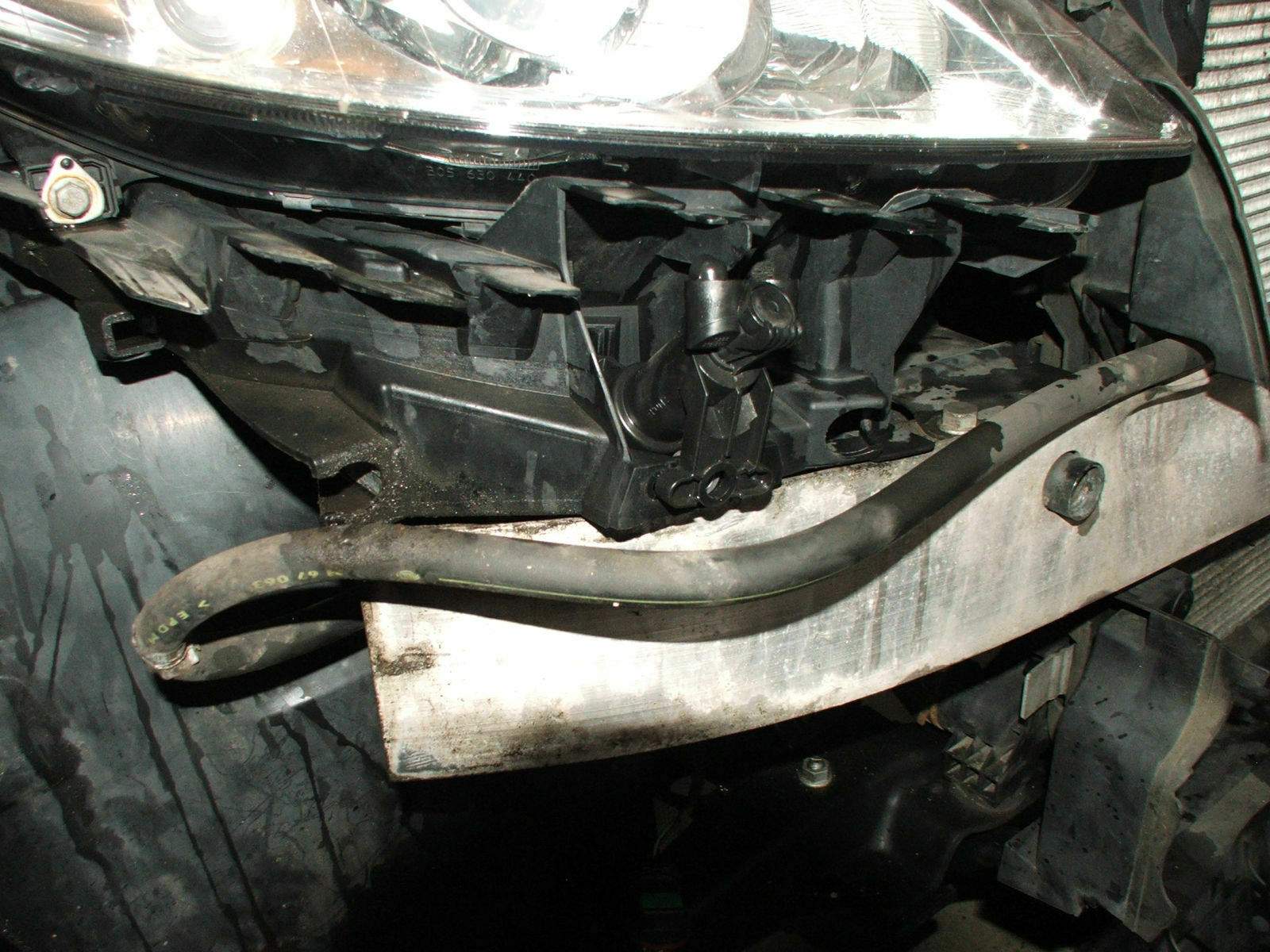

Zu. 1+2. Hubdüse und Standlicht
Die Wischwasserpfütze stand genau unterhalb der Hubdüse. Verdacht Hubdüse bekommt nicht genug Druck um auszufahren. Wo ist das Leck?. Den Wischwasserbehälter hatte ich schon kontrolliert.
Da ich ja auch die beiden Birnen der Standlichter tauschen wollte, baute ich die vordere Stoßstange aus.
Das geht mittlerweile easy, wie im Buch " jetzt helfe ich mir selbst" gut beschrieben, und zu meinem Standartwerk wurde.
Nach dem Abbau sieht man die Teile besser und kommt gut ran.
[bild=1],[bild=2],[bild=3],[bild=4].
Erstmal alles trocken machen, um zu sehen wo Wasser austritt. Probe der Funktion. Ergebnis.
Wasser tritt an der Verbindung, Hubdüse-Schlauchanschluss aus.
Verriegelung des Verbindungsstück ausgeklipst. Genaue Untersuchung ergab, das der kleine O-Ring defekt war. O-Ring aus meinem Fundus getauscht, dann wieder Einbau.
Probe der Funktion:, und tatsächlich läuft kein Wasser mehr aus, bis Heute , und der Kolben schiebt sich wieder nach oben.
Der Wagen hat Xenon-Licht.
Abgearbeitet, für 20 Cent Materialkosten.
Habe gutes Gefühl, wenn es klappt.🙄

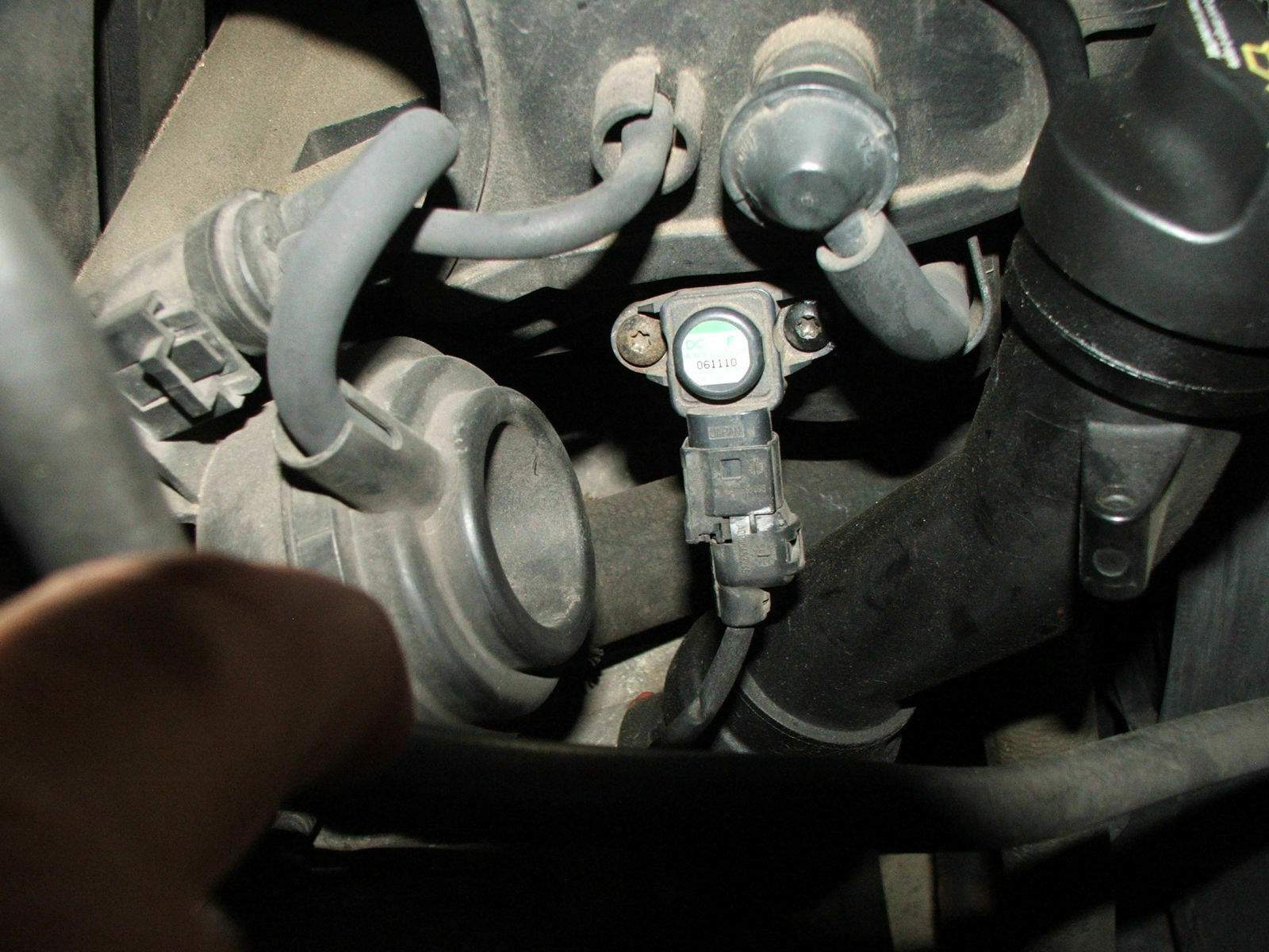

Zu 2a. Drosselklappe reinigen. (Saugrohrdruckreiniger).
Als im Jahr 10/18 die gelbe Motorleucht anging, ich im Forum suchte, kam der Hinweis, es könnte am Saugrohrdrucksensor oder auch an der Drosselklappe liegen?.
Dieser Sensor sitzt rechts in Fahrtrichtung unterhalb des Saugrohres,, und ist mit zwei Torxschrauben befestigt.OK. Zwei Schrauben raus, elektr. Verbindung lösen, und rausziehen.
Meißt ist er Öl verschmiert, deshalb, Abwischen und mit Kaltreiniger säubern. Gut trocknen lassen und wieder einbauen.
[bild=7]
Bei späterer Probefahrt ging die gelbe Leuchte nicht mehr an.

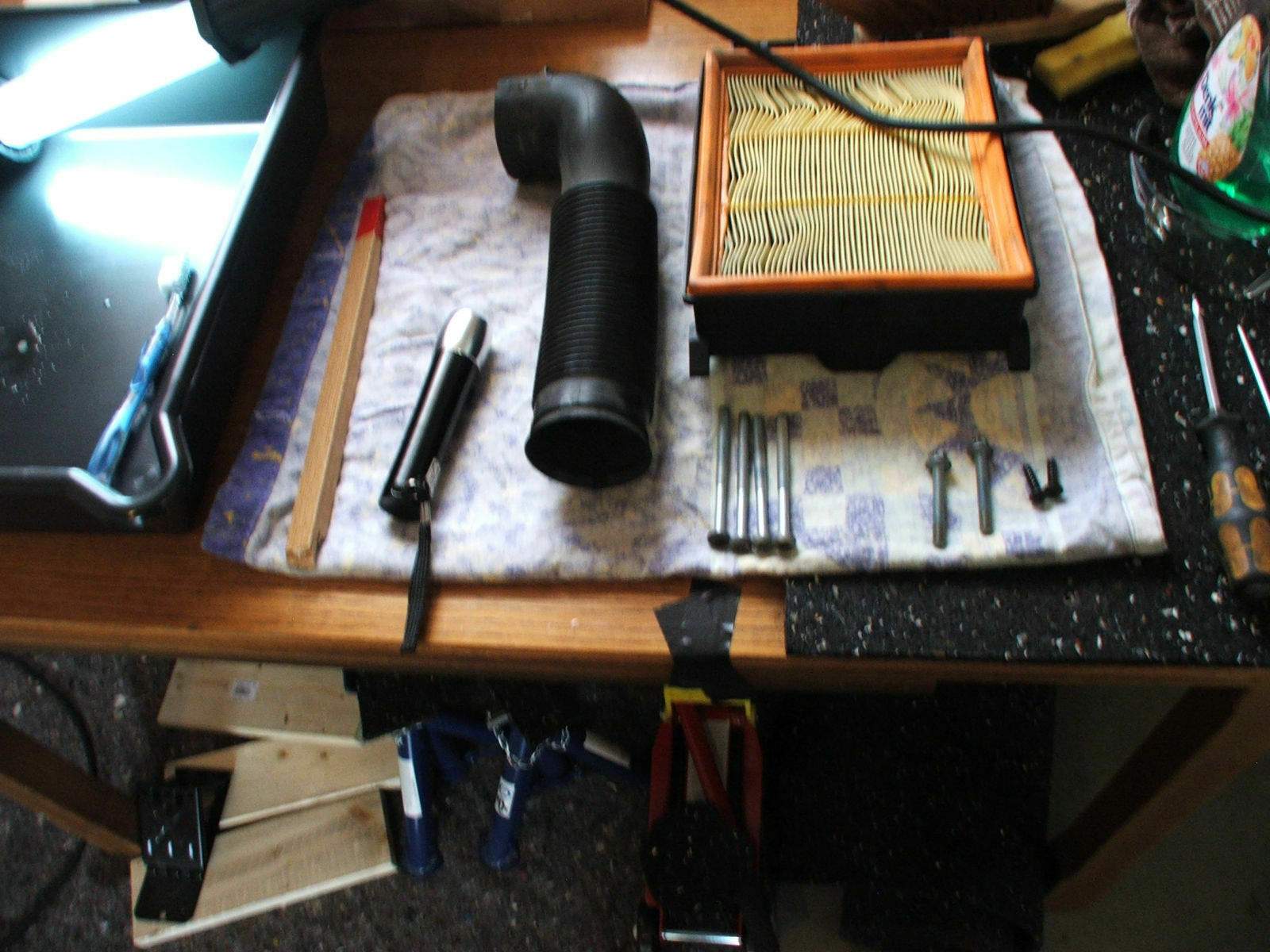

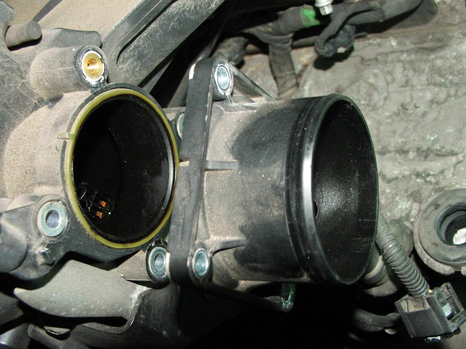

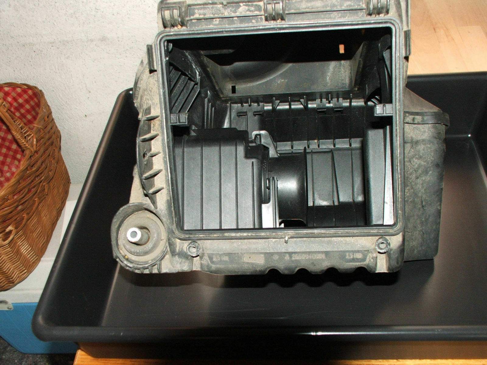

Steuergerät und Luftfiltergehäuse ausbauen. Dazu die zwei Torxschrauben ausdrehen, linke Steckverbindung durch verdrehen, 90 Grad, ausclipsen. Deckel durch kippe nach oben abheben und weglegen. Luftfilter muß nicht ausgebaut werden.
Zwei Sternkopfschrauben heraus drehen, links unten und links oben.
Ansaugrohr vorne ausclipsen, durch verdrehen1/4 nach oben, den Anschluß an dem Gehäuse heraus ziehen.Ganzes Gehäuse nach rechts kippen und heraus nehmen.

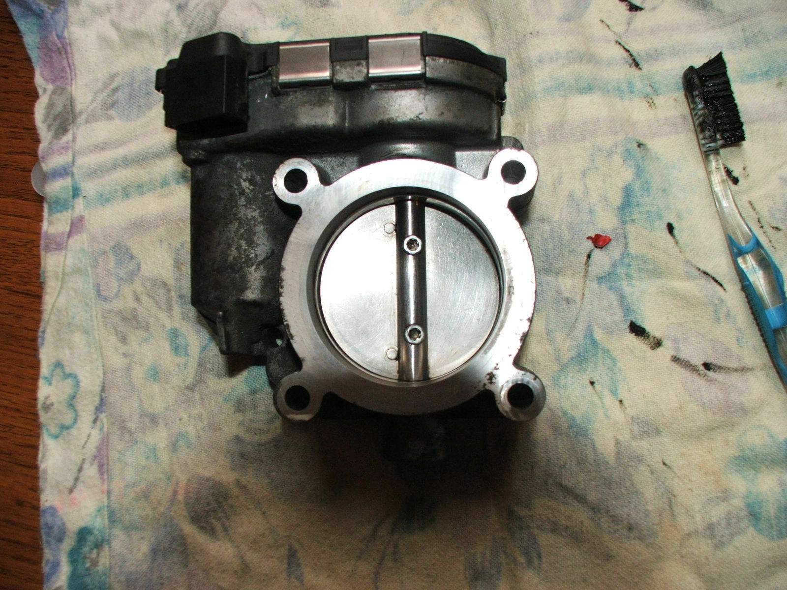

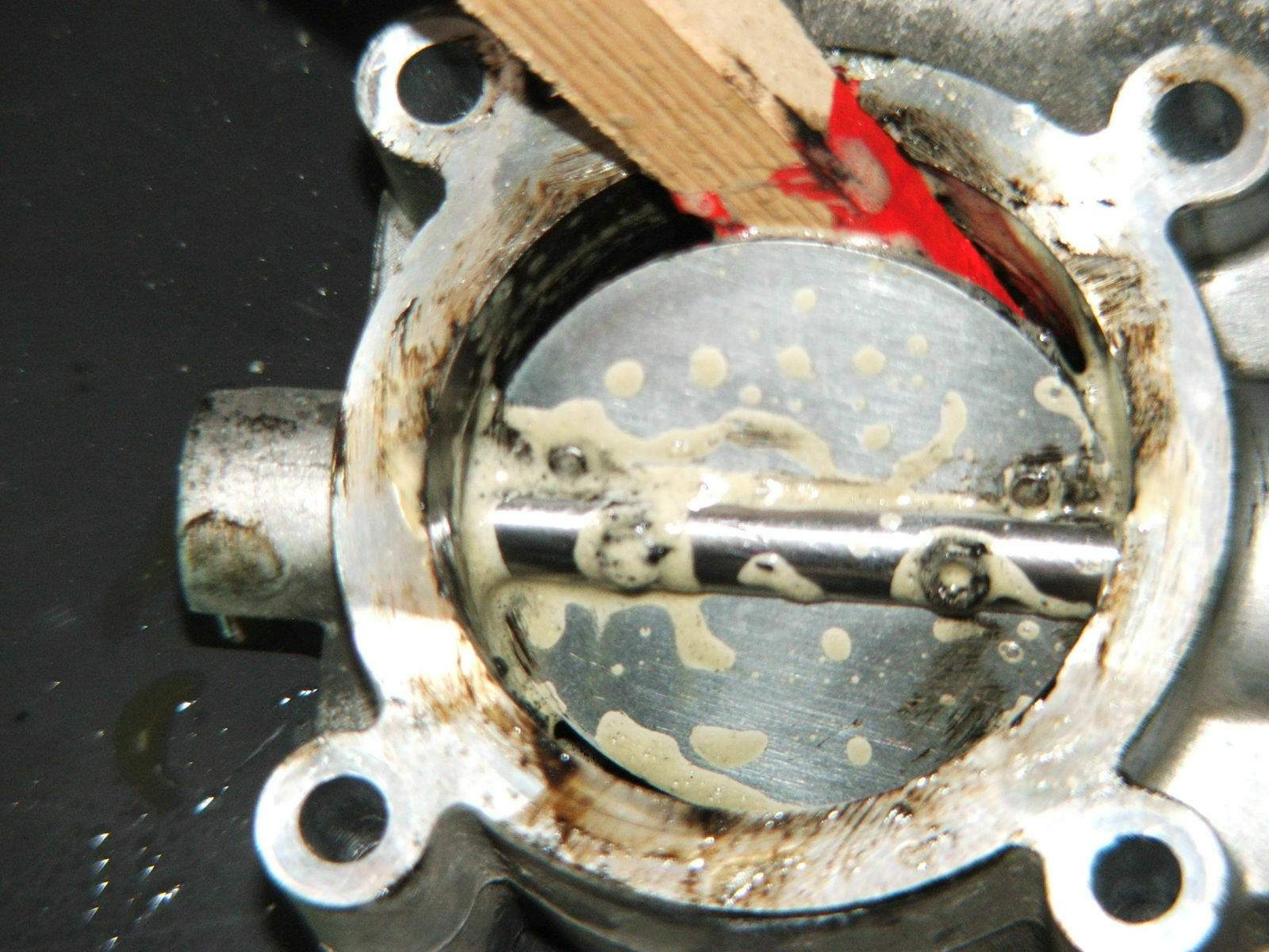

Drosselklappe 4 Schrauben heraus drehen, abnehmen und Elektr. Verbindung lösen. Achtung auf die rote Dichtung, mit Nut, nicht beschädigen.
Sah übel aus, siehe Bilder!!!!!!!!.
Verschmutzung mit Kaltreiniger , Zahnbürste, Zahnstocher, Ohrstäbchen reinigen. Peinlich sauber!.
Trocknen lassen.
Einbau . Steckverbindung-Drosselklappe einclipsen, die rote Dichtung drauf , Achtung die Nut, Drosselklappe aufsetzen, 4 Schrauben rein und anziehen. Mäßig.
Luftfiltergehäuse schräg auf die Motor- Enlüftung aufsetzen und in die Öffnungen an der Drosselklappe einführen.
Rest in umgekehrter Reienfolge.
