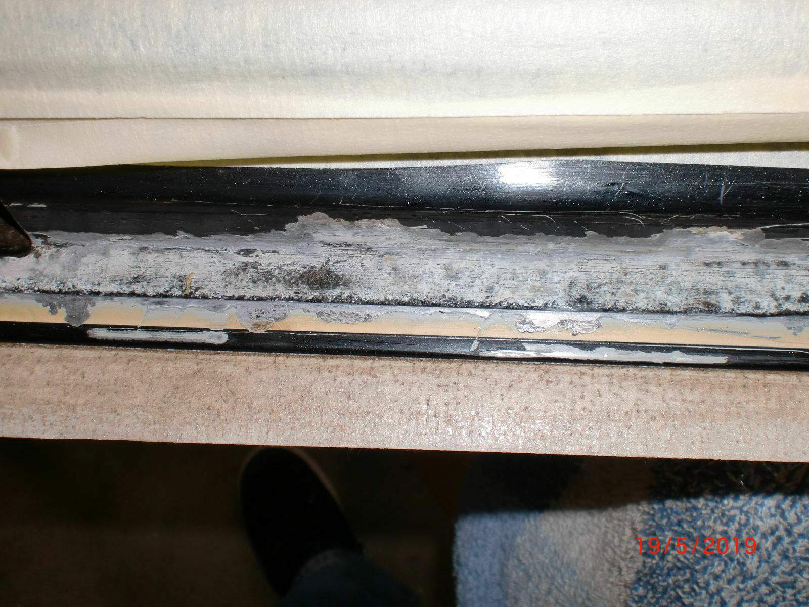

Heute; Die Türfalz (Fahrerseite). Sanieren.
Nach Recherchen im Forum und regen Austausch, welche vorgehensweise die Richtige wäre, habe Ich mich für folgende entdschieden.
Zeit: 3-4 Tage, Temp. über 15° Grad.
Diese Bedingungen waren erst am Wochenende 18, 19, 20, und 21.05.2019 gegeben.
Ich stand schon in den Startlöchern, als mein Enkel am 18.06 2019 nach Schweinfurt zum Fußball wollte.
Natürlich fuhren wir zum Fußball, was den Zeitplan durcheinander wirbelte.!!!???.
OK.😁

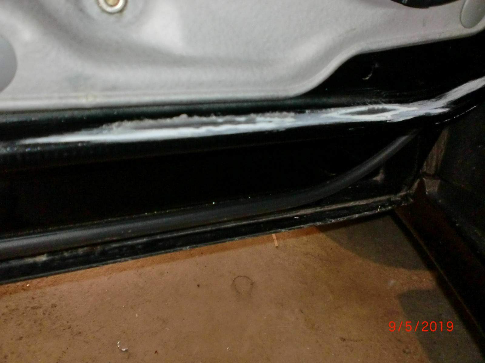

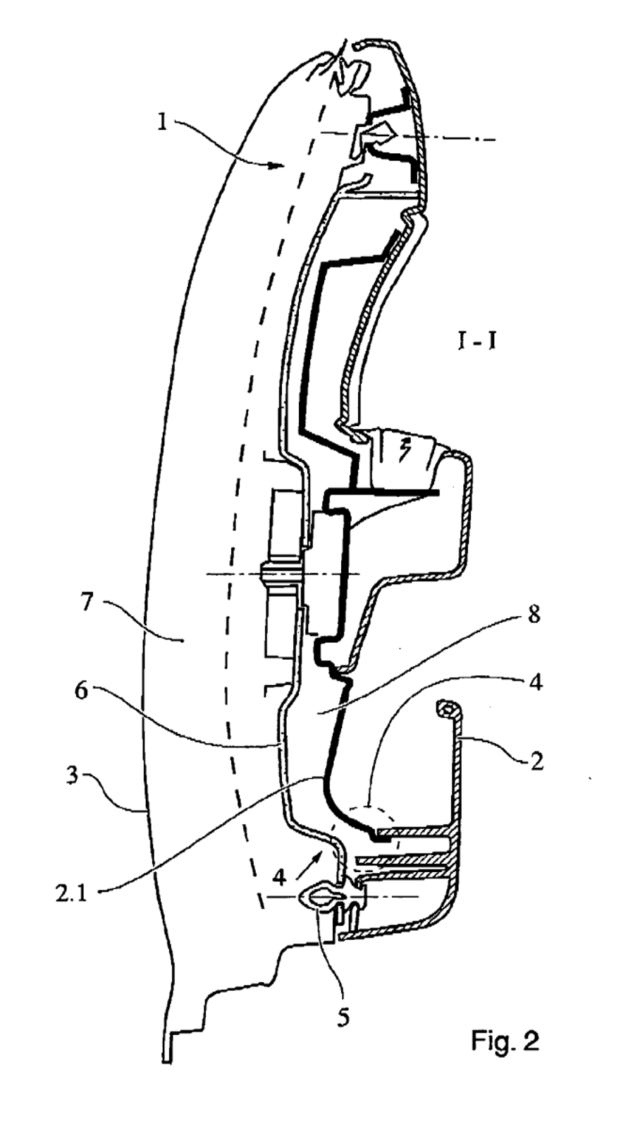

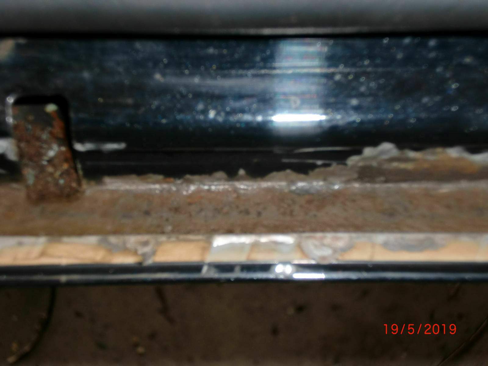

Um halbwegs ordentlich zu arbeiten, müssen Innentürverkleidung und die Tür , ebenso der Aussenspiegel abgebaut werden.
[bild=1][bild=2]

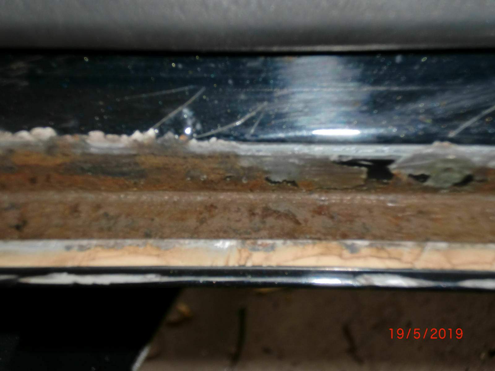

Sontag den 19.05.2019. 10,00 Uhr
Innenverkleidung + Spiegel abgebaut.
Tür mit Nachbar ausgehoben und auf Böcke mit Lackschutz gelegt.

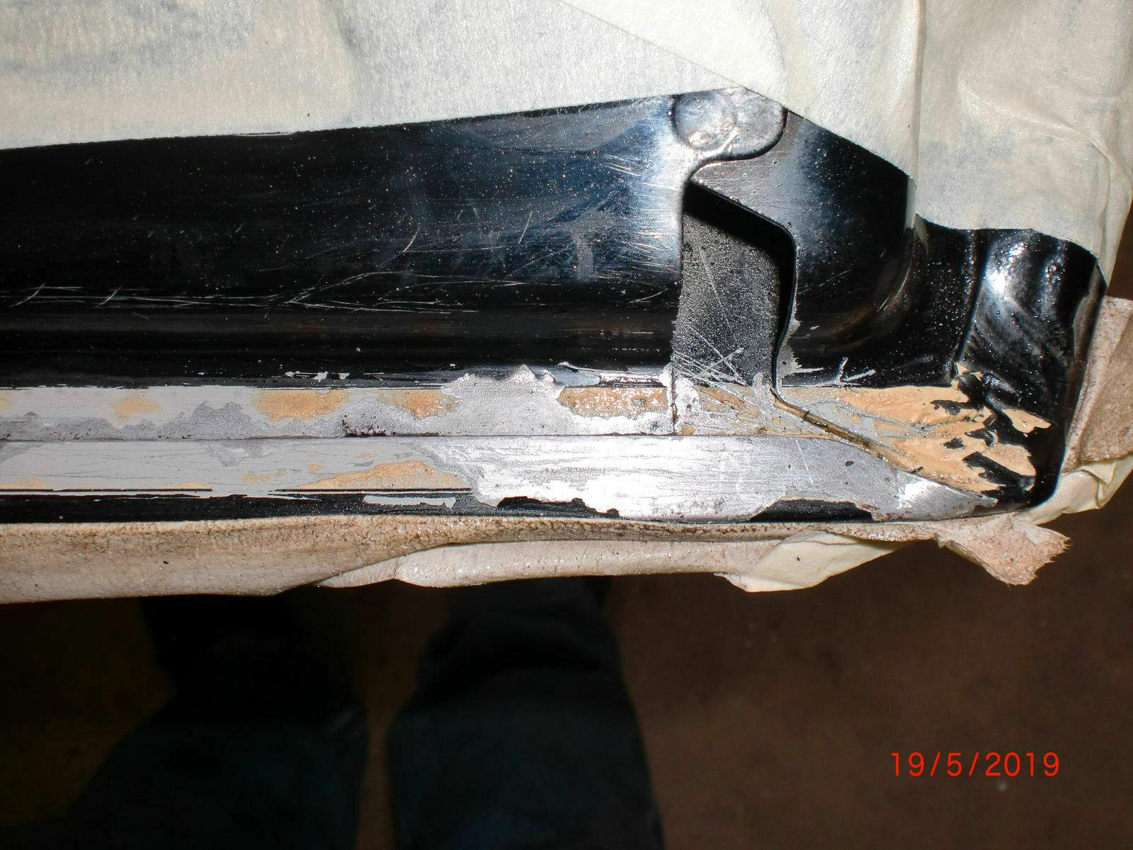

Dichtnaht ab, an den Roststellen geht es leicht ab. Den Rest der unteren Falz ist schwierig. Habe Werkzeug, das auch im Bad , zum Auskratzen der Fugen benutzt wird , benutzt.
Rost ist etwa auf 30-40 cm Länge Vorhanden. Nur Oberflächenrost. Zum Glück.!!!

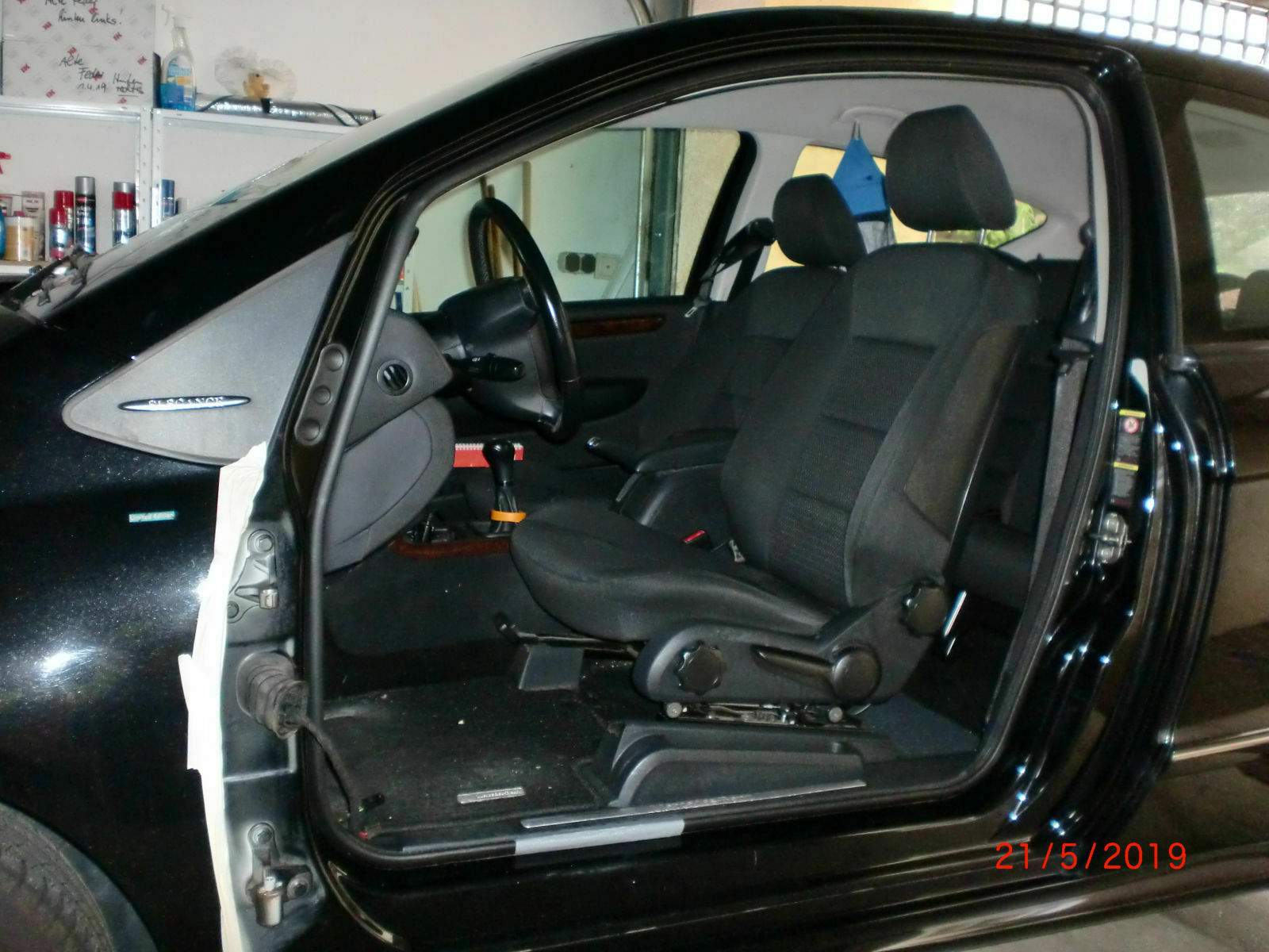

[bild=3],
[bild=4],
[bild=5],
[bild=6].
Dann habe ich mit CBS-Scheibe, die komplette Länge "blank" geschliffen.
Ja, bis aufs Blech, denn es war nur Oberflächenrost.

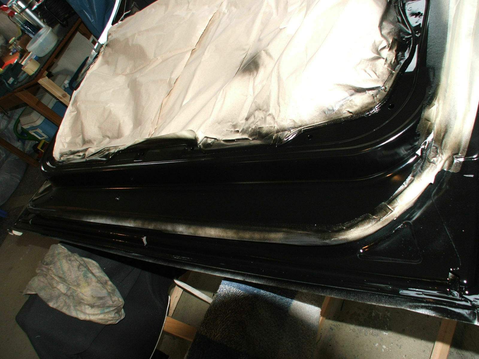

Rostumwandler, über Nacht, aufgetragen.
Montag 20.05.2019, 15 Grad, 10°° bis 20°° Uhr .
Der Rostumwandler hat über Nacht gut gearbeitet. Wische mit Waschbenzin die Reste ab.
Jetzt abgeklebt und Grundierung mit Filler aufgesprüht.
[bild=11]
[bild=12].
Am Innenteil waren auch Beschädigungen, die ich am Sontag schon bearbeitet hatte . So konnte auch hier Grundierung und Filler drauf.

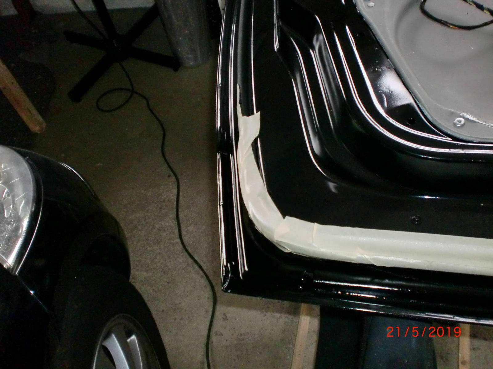

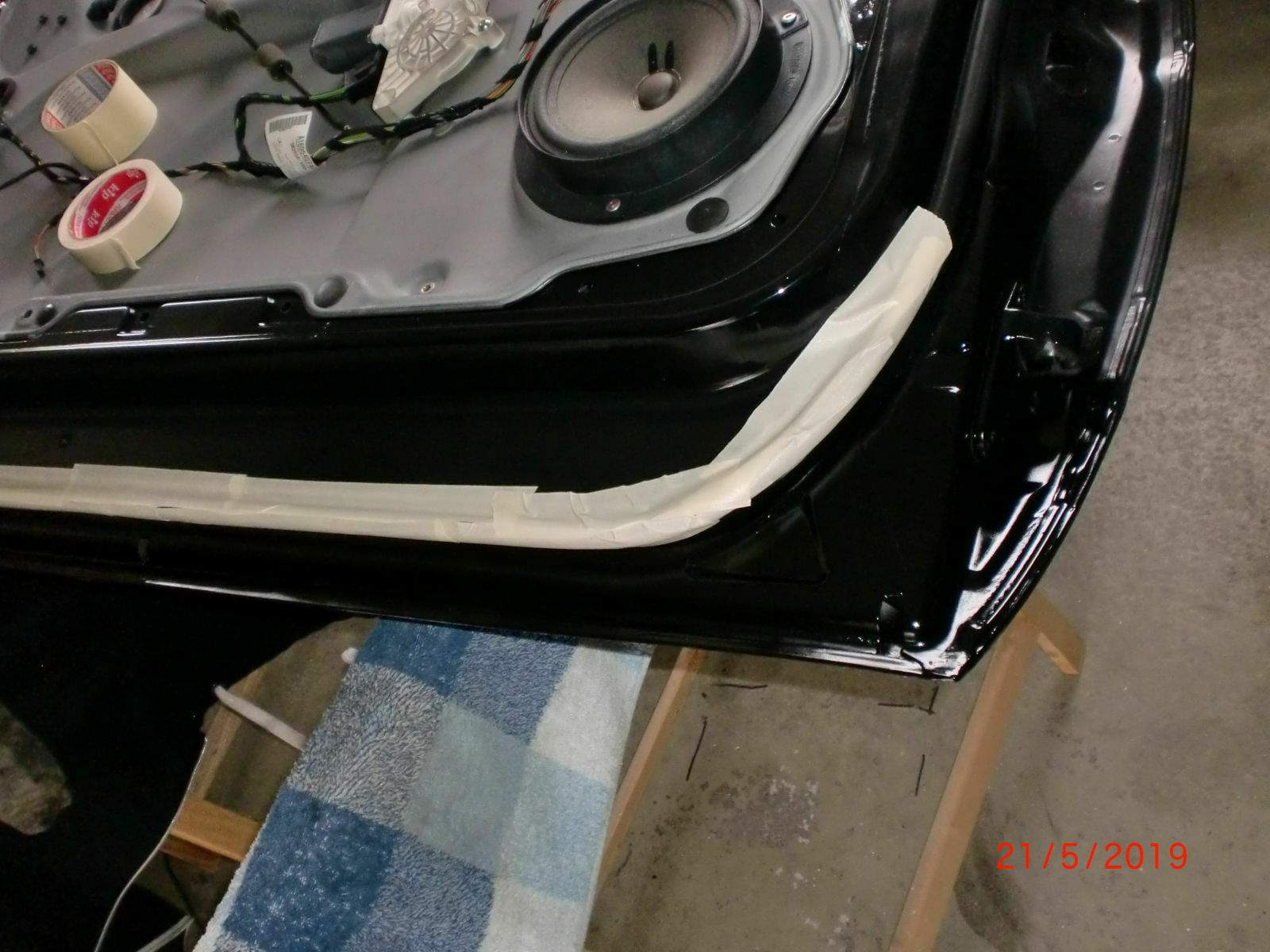

Beim abkleben unten, nur halbes Band auf die Tür und nach jedem Lackiervorgang ablüften lassen und erneuern.
Ergibt ein schöneres Bild an der Kante.

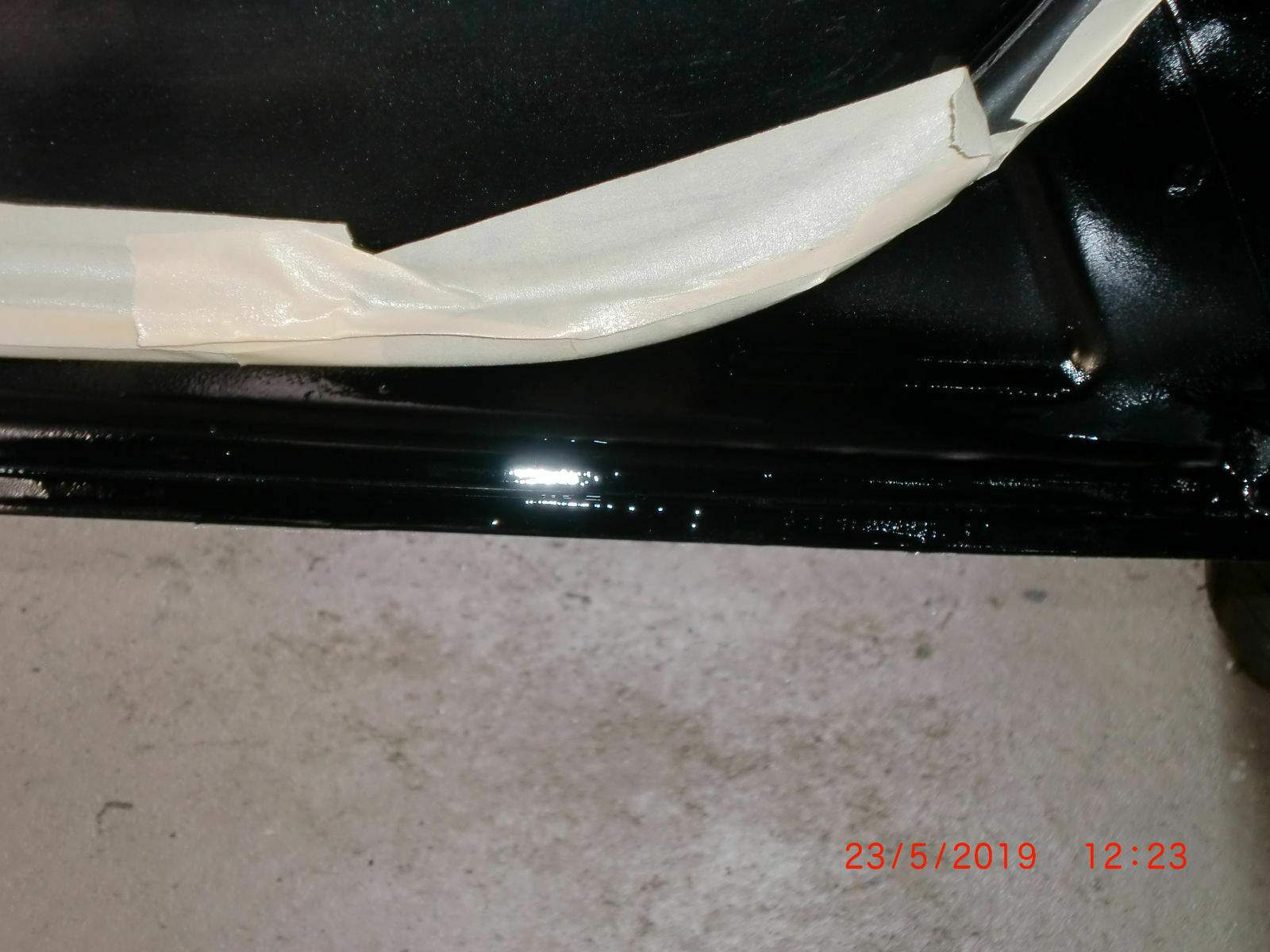

Dienstag 21.05.2019, 8°° Uhr, 17° Grad.
Neues Abdeckband an der Unterseite angebracht.
Falz lackiert, 1.Schicht, Schwarz glänzend, Ablüften lassen und 2.Schicht lackiert. Ablüften ca. 10-15 Min. und unteres Abklebeband abgezogen.
[bild=17]
[bild=18]
[bild=19]
[bild=20].

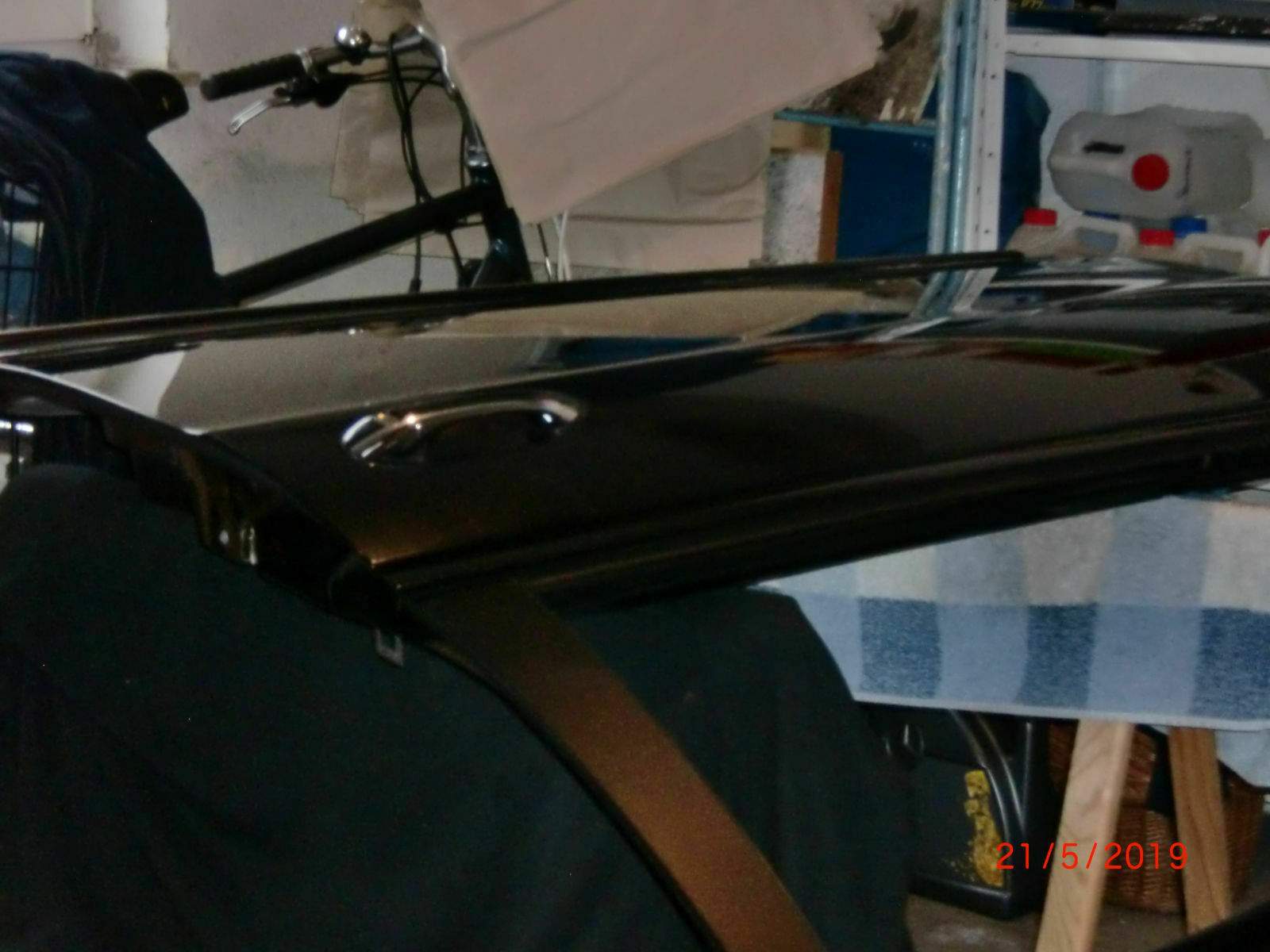

Mittwoch 22.05.2019, 10°° Uhr.
Lack ist trocken und OK. Mache einen Check und sehe es als gelungen an.
Jetzt Klarlack drüber. Wieder Abklebeband an die untere Kante, leicht , ganz leicht in die Rundung gedrückt, so das sie fast zur Hälfte bedeckt ist. Das Band steht etwa zu 45° nach oben.
[bild=21]
[bild=22]

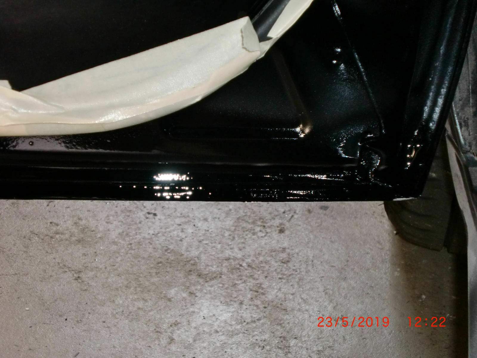

Donnerstag 23.05.20, 10°° Uhr.
Klebeband an den Dichtungen abgemacht. An der Kante wurde es schon am Mittwoch, nach dem ablüften, gemacht.
Es hat sich kein Grad an der unteren Falz gebildet, dank des abziehens nach dem es abgelüftet war. Nach jedem Lackiervorgang.!!!!!
Ist es wirklich noch nicht trocken, sollte man noch ein Tag warten.
Bemerkung: Lieber mehr Zeit nehmen, zum trocknen, als eine Überraschung zu erleben.
Zum Ausbau hatte ich Kreppband zwischen Tür und Vorderkotflügel geklebt, bitte bis zum Einbau dranlassen.
