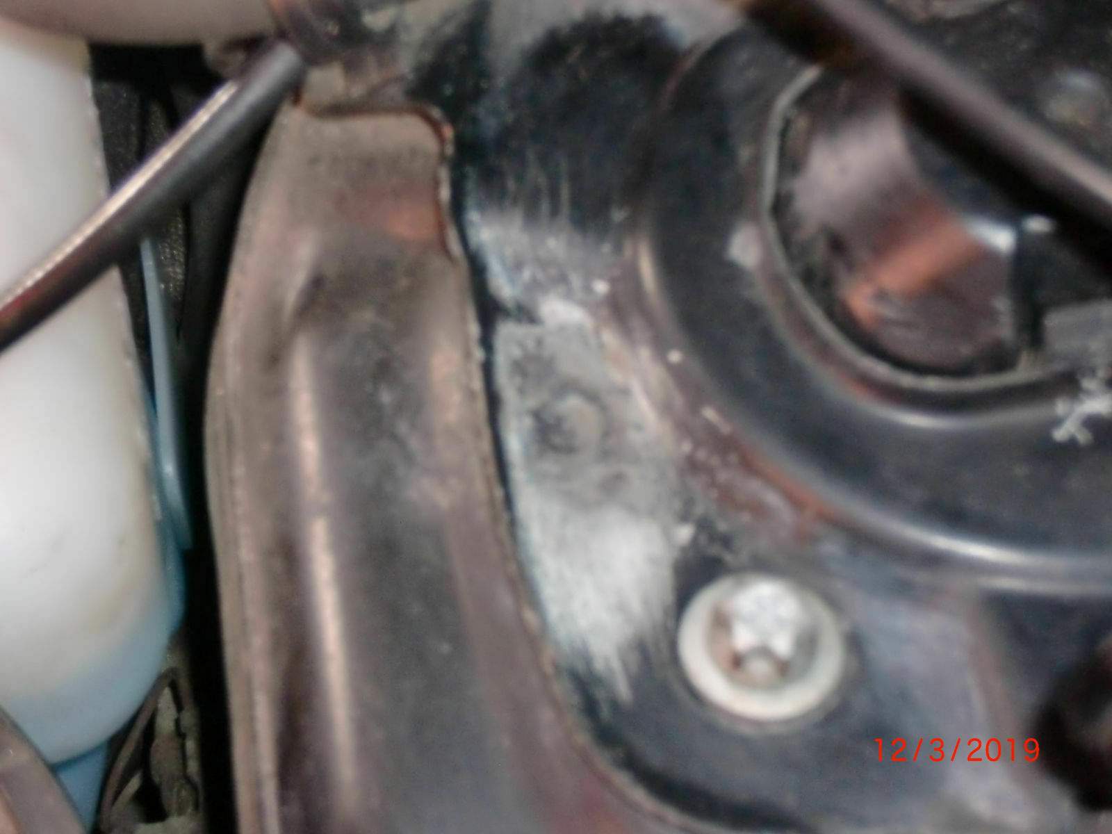

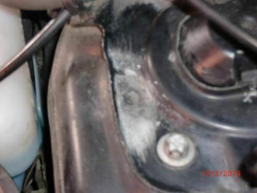

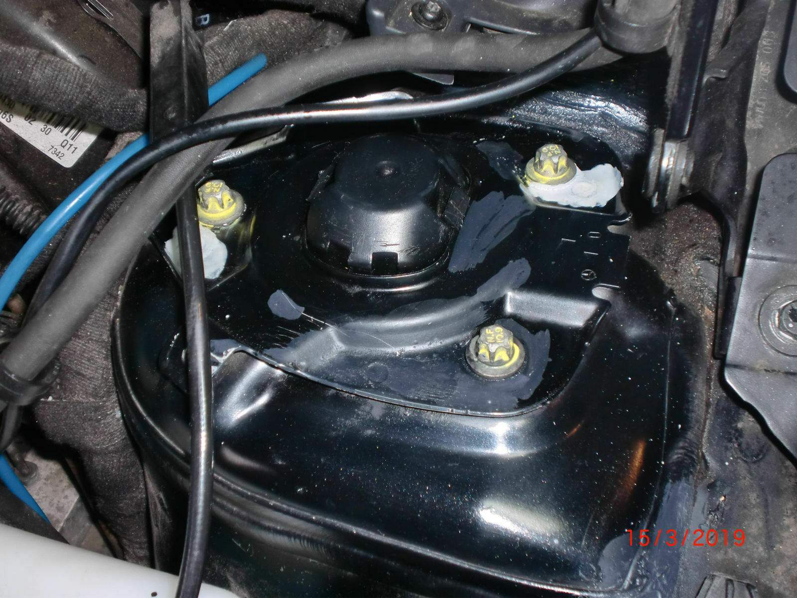

Federdome:
[bild=1][bild=2][bild=3][bild=4]
Losen Rost beseitigt, besonders an den Punktschweisungen. Dichtnaht ringsrum ab, leider kein Bild.
1. Rostumwandler über Nacht drauf.
2. Abgewaschen mit Waschbenzin und Grundierung, 1 Tag trocknen.
3. Lack schwarz 1 Tag Trocknen.
4. Klarlack 1 Tag trocknen.
Bei schönem Wetter konnte es jetzt austrocknen.
Beim Wechsel der Federbeine natürlich auch von unten begutachtet, kein Rost. War im Herbst
2018 im Rahmen der Sanierung Vorderachse.
Federdome abgeschlossen.😛

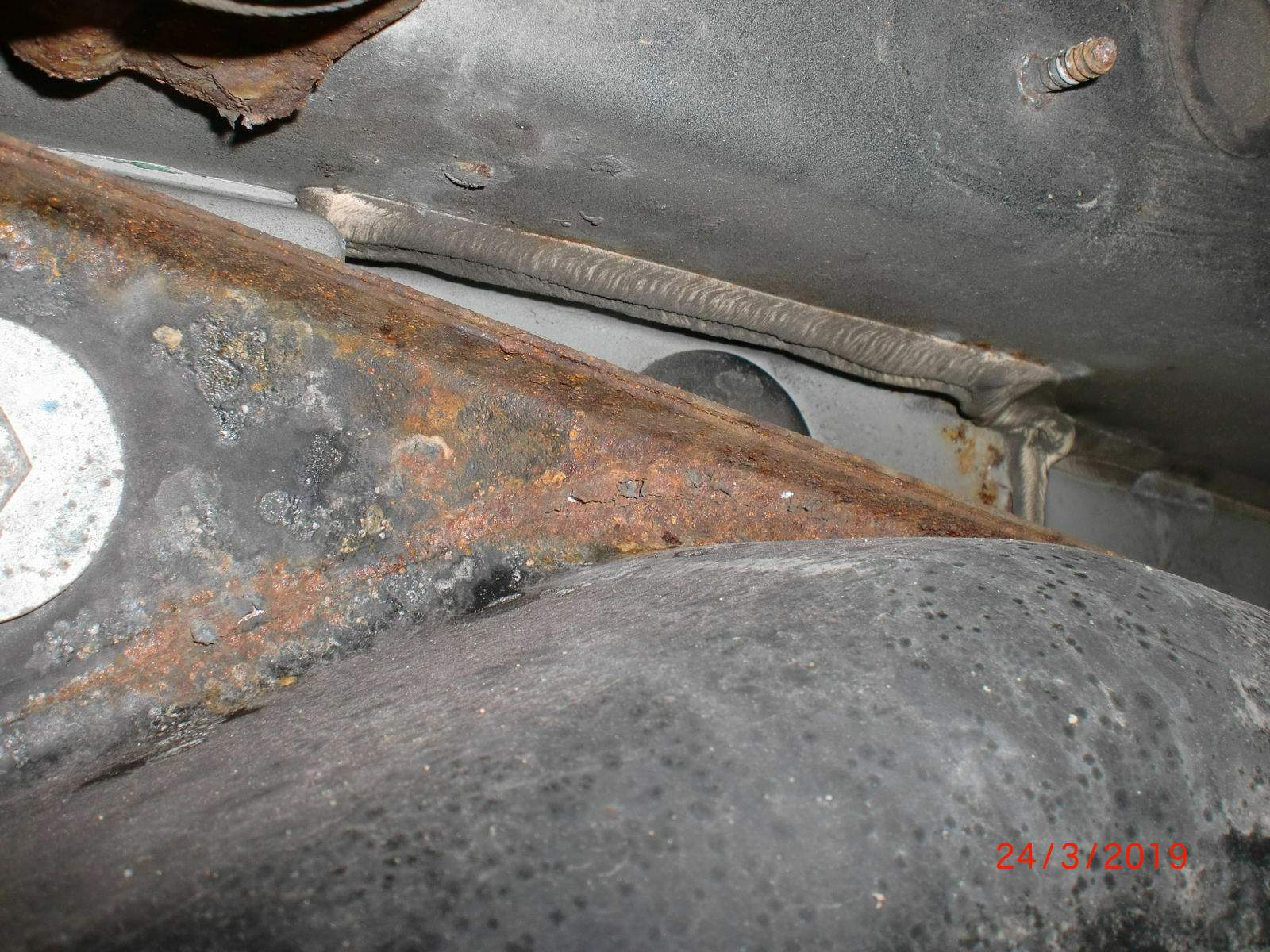

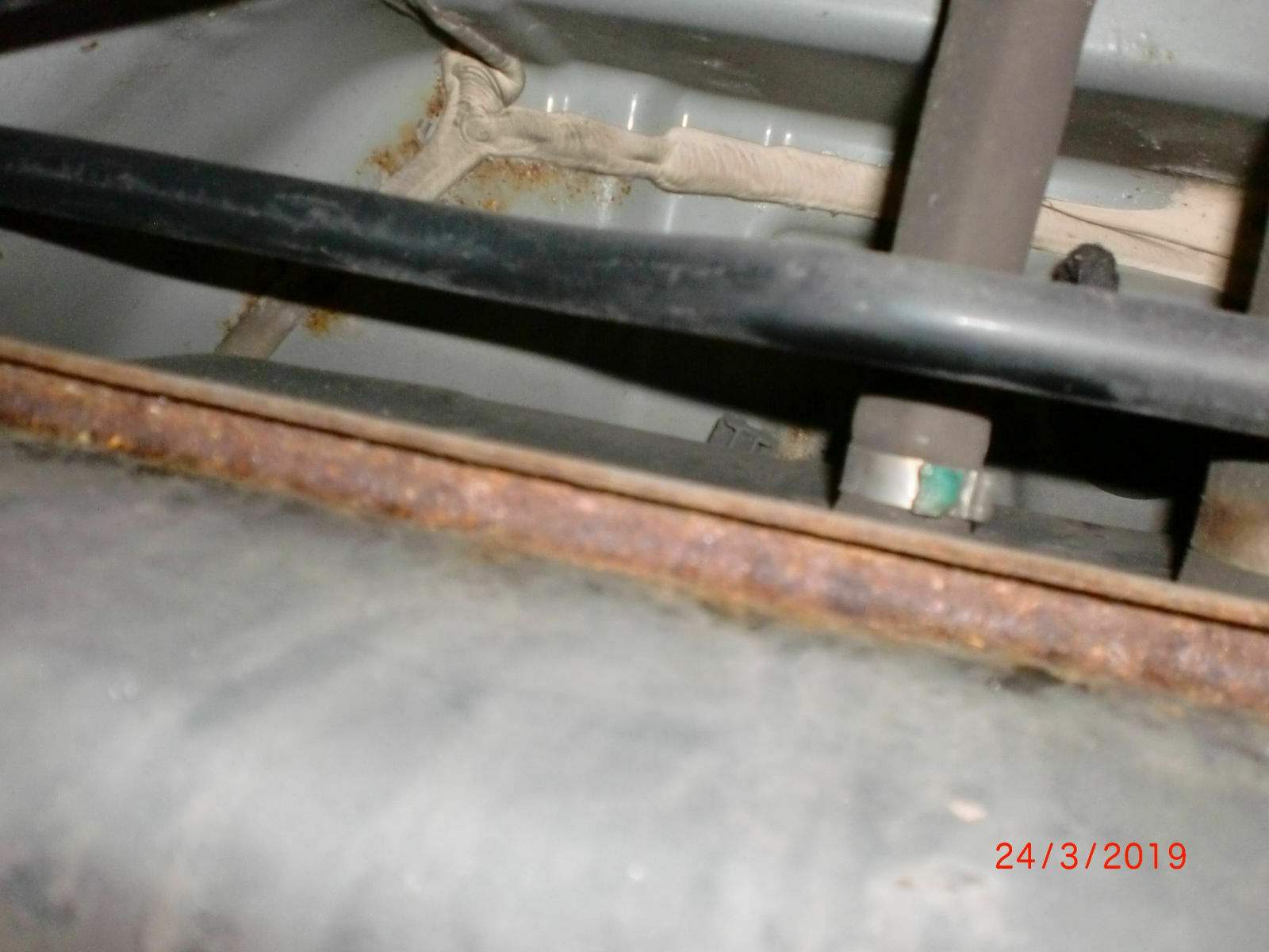

Unterboden und Fahrwerksteile.

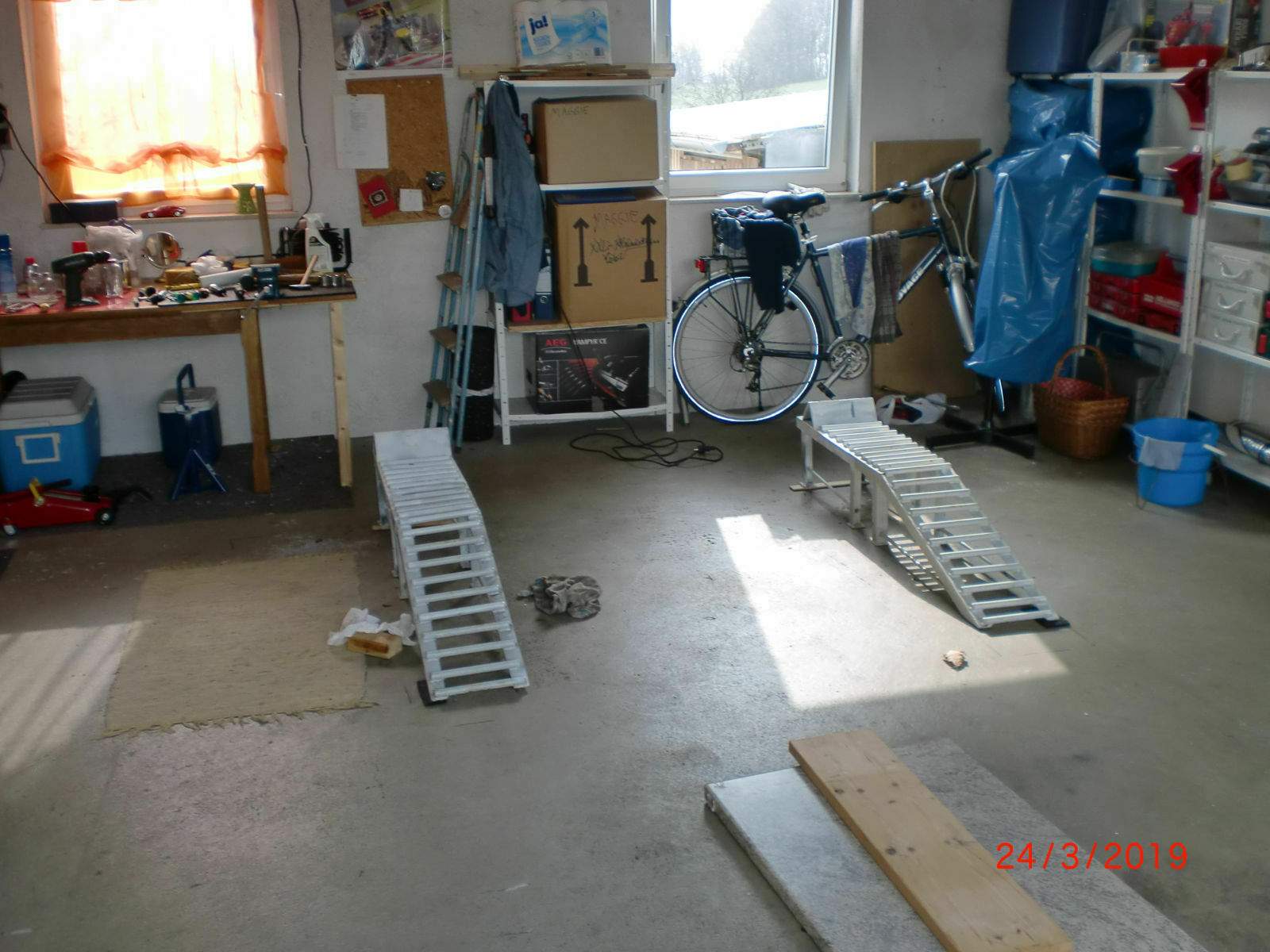

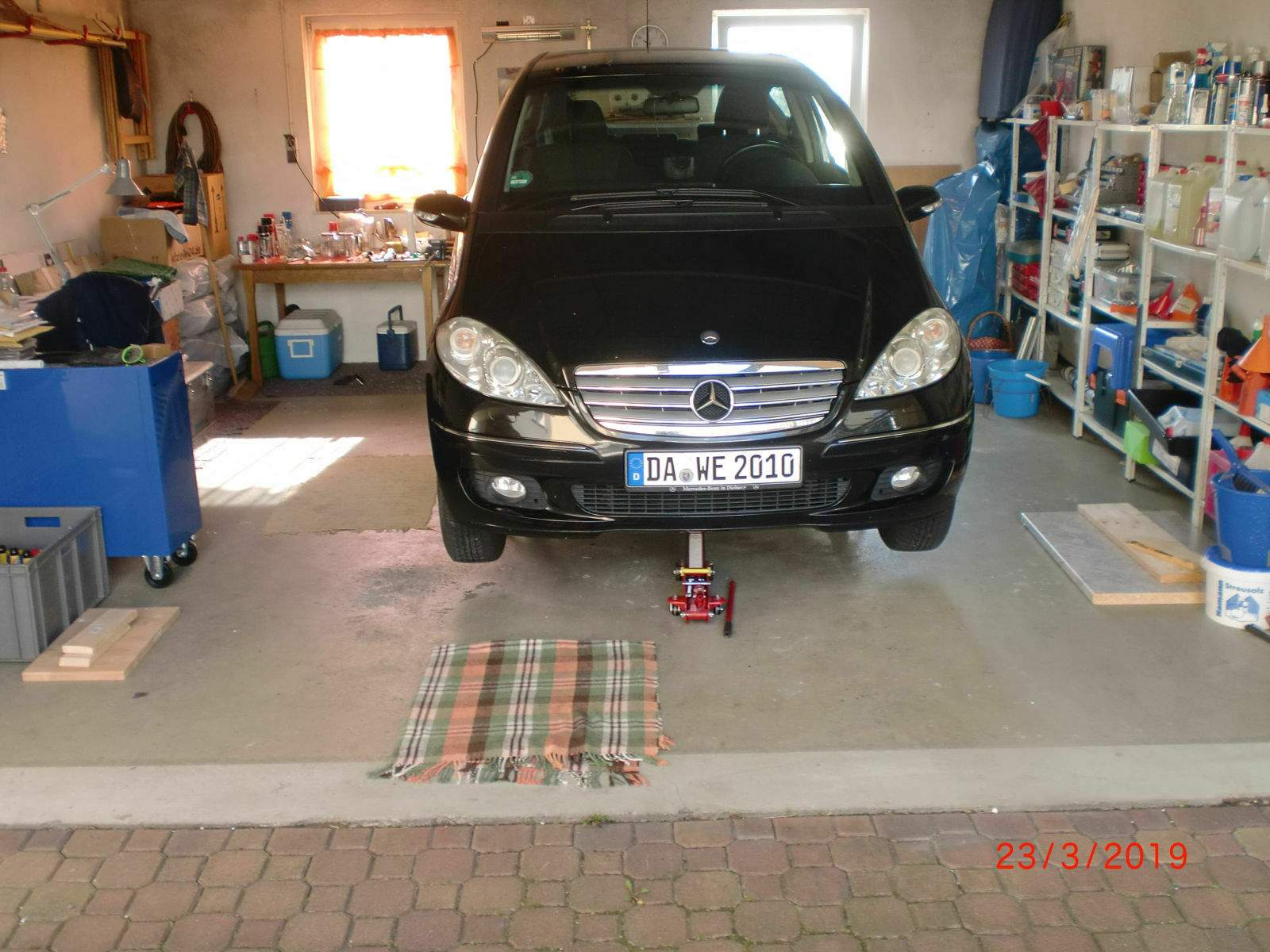

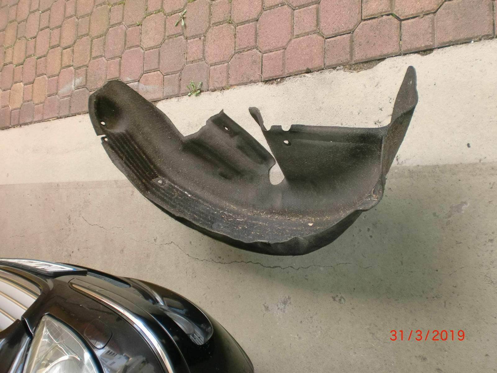

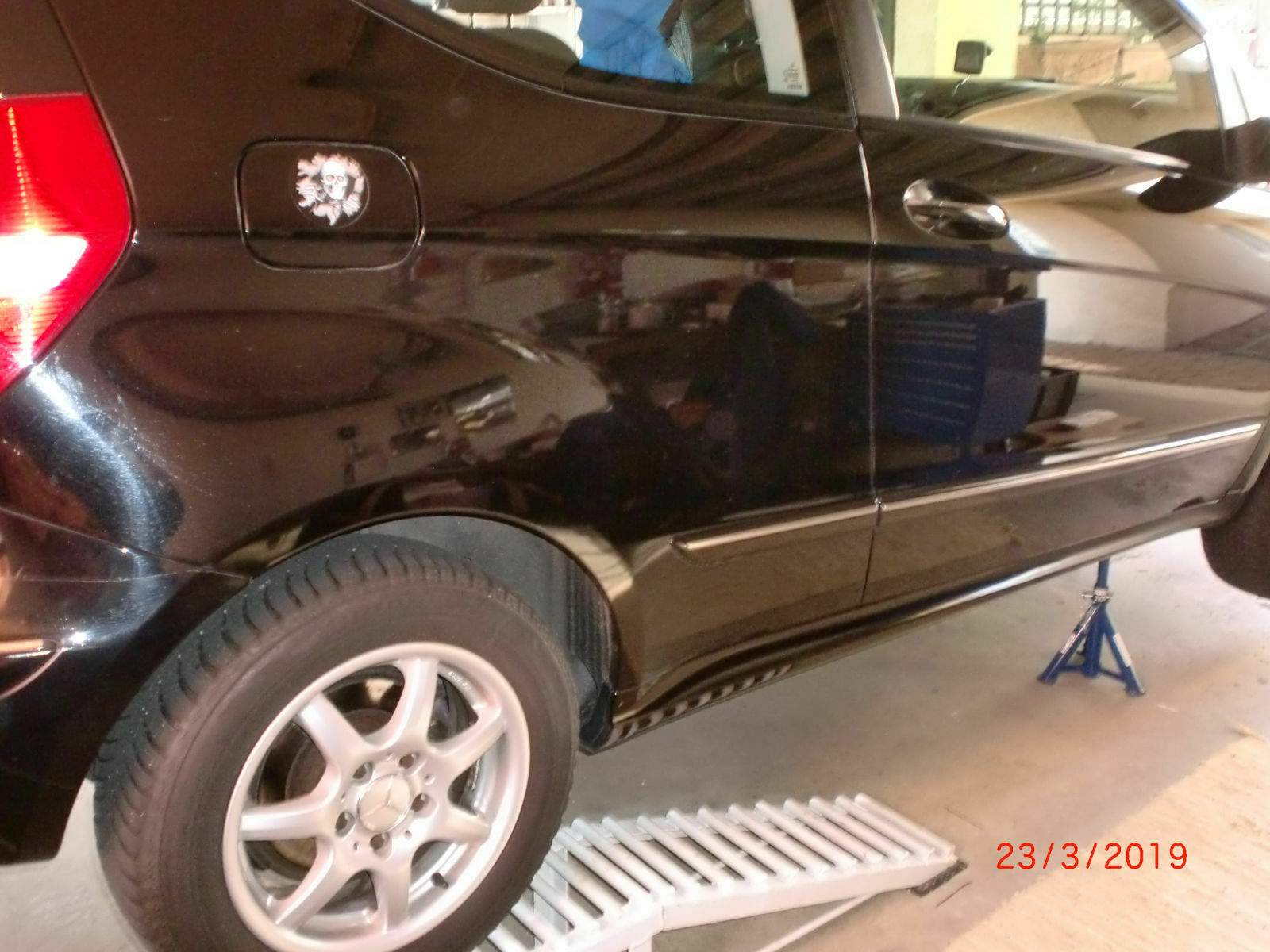

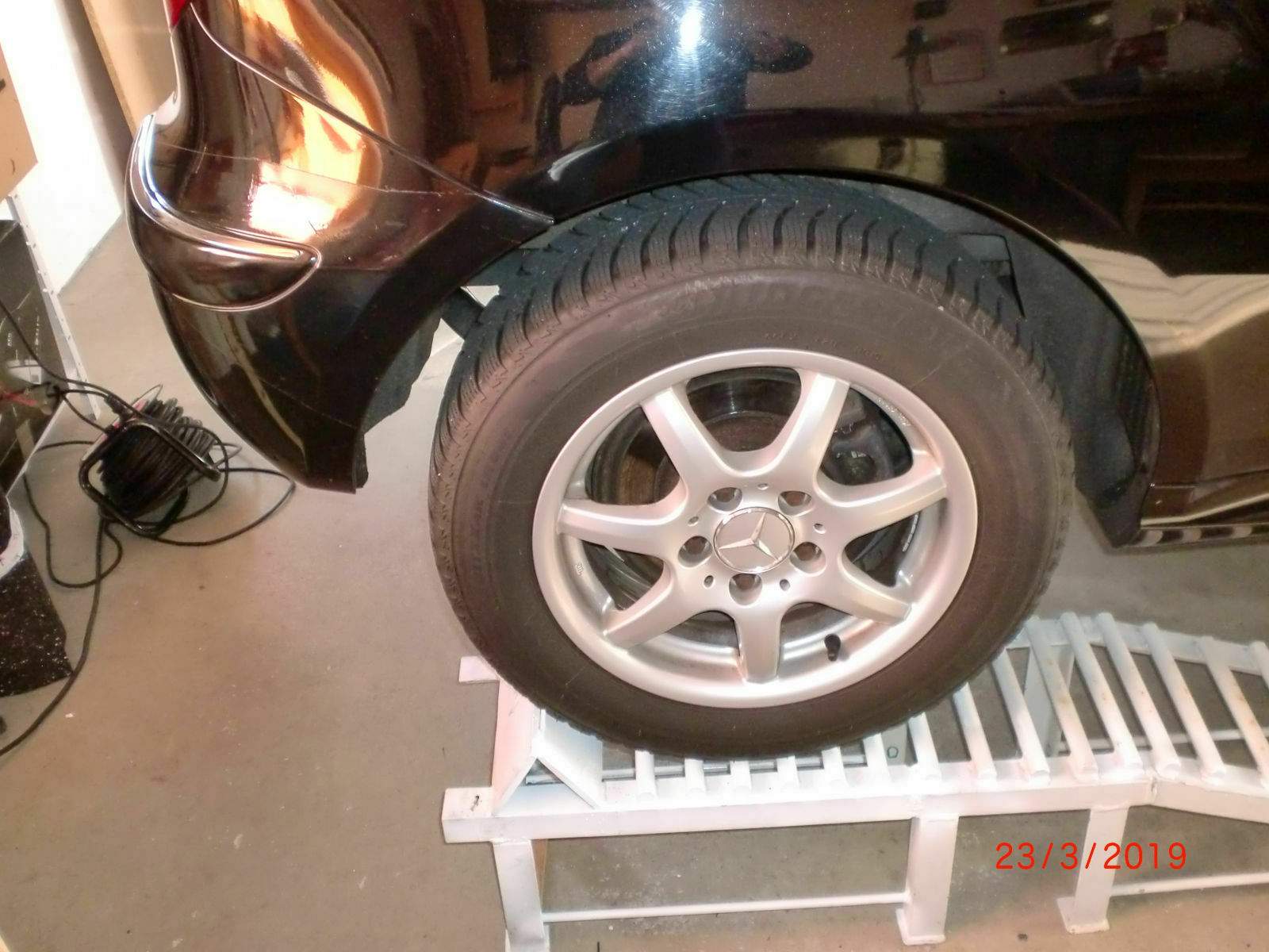

Dazu mußte ich den Wagen aufbocken!.....und die unteren Abdeckungen abbauen. Kleine Erklärung zum Aufbocken. Vorwärts auf die Auffahrböcke, bis kurz auf die gerade, dann unter die Hinterräder 3 cm hohe Holzplatten legen, Ein Stück nach vorne. STOP. Sonst kriege ich den Wagenheber nicht drunter!!!.

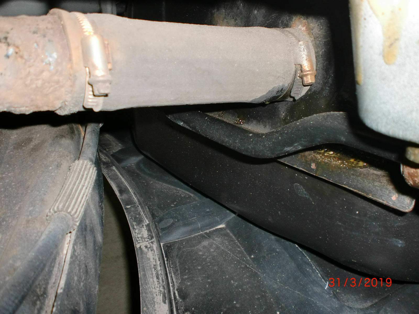

Das sind; große Abdeckung, Motorabdeckung, ( beim Benziner a 150 nur eine ) vorne links, Reserverad- abdeckung, alle Innen-Kotfügelabdeckungen.
[bild=5][bild=6][bild=7][bild=8].

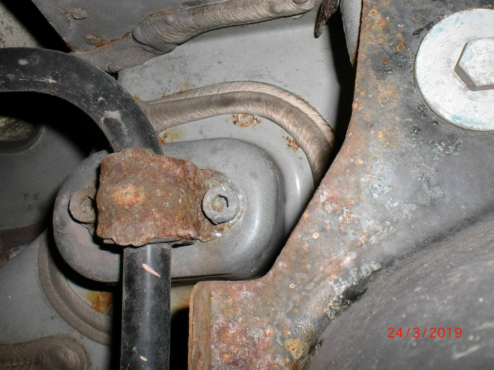

Ergebniss Rost; Schubstrebe hinten (fehlt außerdem die Abdeckung), mehrere kleine Flugrostnester, Tankzuleitung (sah böse aus), Türschweller(verkleidung) später begutachten (extra Thema ), kein Rost an den Radfalzen, Beide Türen (jedoch sehr unterschiedlich). Bin im ersten Teil darauf eingegangen.(Fensterabdichtung).
[bild=9][bild=10][bild=11][bild=12][bild=13][bild=14][bild=15][bild=16][bild=17][bild=18][bild=19][bild=20][bild=21]
Fazit : Sieht schlimmer aus als es ist.😁😕🙄😛😎
