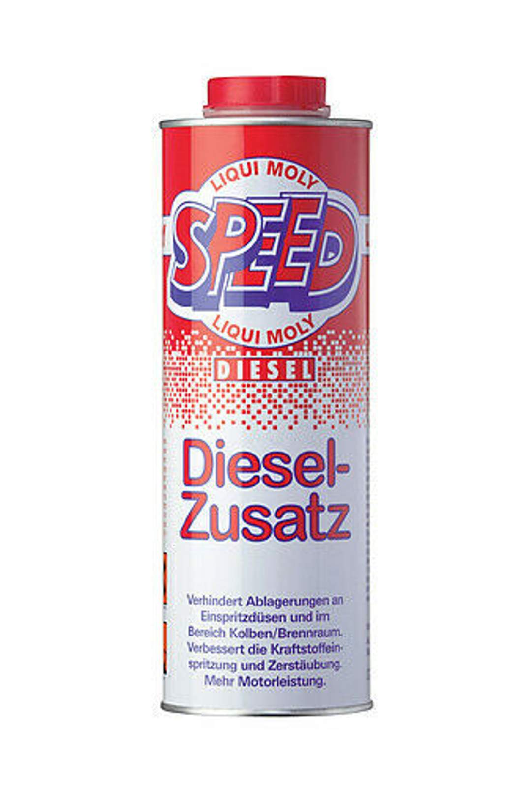

Meine Idee:
[bild=2]
Könnte das das verkoken verhindern/entgegenwirken? Also zur dauerhaften Anwendung bei jedem tanken. Was hält ihr von den Kraftstoffzusätzen?

Btw. Diese Versottung mit dem Dieseladditiv wegbekommen zu wollen ist... ...Naja, denk mal drüber nach wo bei einem Direkteinspritzer der Kraftstoff hinkommt und wohin nicht.
Auch Vollgasorgien sind unwirksam. Der Dreck sitzt ja nicht im Abgaskrümmer, sondern im Ansaugkrümmer. Wer Bock hat, soll einfach mal 100km Autobahn mit 200km/h reißen, dann die Hand auf den Ansaugkrümmer legen und die gefühlte Temperatur mit der Verbrennungstemperatur von Ölkohle vergleichen.
