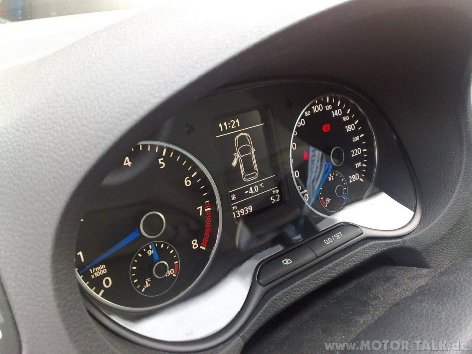

heute geht es um den Einbau eines GTI - Kombiinstrumentes in jeden normalen Polo. Ich werde euch Schritt für Schritt alles erklären. Von der Beschaffung bis zum herumfahren mit dem neuen Tacho 🙂
Was sind die Vor- und Nachteile des GTI-Kombiinstrumentes zum Normalen?
VorteileNachteileMenü MFA:
Öltemperatur, momentane Geschwindigkeit, Durchschnittsgeschwindigkeit, Fahrstrecke, Tankreichweite in KM, Durchschnittsverbrauch, momentaner Verbauch, Fahrzeit, Geschwindigkeitswarnung
Km/h-Anzeige bis 280
Menü Audio:
Anzeige des Senders, Lied von der CD
Roter-Bereich der Drehzahl erst ab 7000 Umdrehungen (wird aber elektr. vom Steuergerät vorher abgeriegelt)
Menü Navigation:
Anzeige der Navipfeile vom Radio
Menü Telefon
nur nutzbar mit dem MuFu Lenkrad aus dem GTI o.ä. Ansonsten kann man das Menü nicht mehr verlassen
Menü Telefon:
Möglichkeit das Handy per Bluetooth zu koppeln
Beim Einbau in einen TDI gibt es kein Vorglühlämpchen, dafür leuchtet die EPC Lampe
Menü Fahrzeugstatus:
Service in Tagen und Kilometern
Menü Einstellungen:
Sprache, MFA-Daten, Uhrzeit, Winterreifen, Einheiten, Zweitgeschwindigkeit, Service, Werkseinstellung
Anzeige welche Tür geöffnet ist
analoge Kühlwasser- & Tankanzeige
Schönere Schrift in der MFA
MFA+ meldet beim Diesel auch wenn der DPF zu ist (
Muss mein Auto irgendwelche Voraussetzungen erfüllen?
Ihr solltet in eurem Polo die normale MFA haben, da sonst der Wischerhebel für die Bedienung der MFA nachgerüstet werden muss.
Über den Wischerhebel könnt ihr dann die MFA+ bedienen.
Ansonsten ist nichts zu beachten, da alle notwendigen Daten für das MFA+ im CAN-Bus hinterlegt sind.
Woher bekomme ich und was kostet mich das GTI Kombiinstrument?
Das Kombiinstrument könnt ihr beim Motor-Talk User Campagnolo kaufen.
Er wohnt in Tschechien und besorgt es direkt aus dem Herstellerwerk Continental.
Das Kombiinstrument ist nagelneu und mit einer blauen Schutzfolie versehen.
Preis:
  • GTI-Kombiinstrument (6R0 920 870) für 280 €
  • + 20 € für den Zeigerausschlag (SweepTest) (optional)
  • + 60 € mit blauen Tachonadeln und Zeigerbeleuchtung (Video) (optional)
  • + 20 € Standartversand
  • + 30 € Versand mit Sendungsverfolgung (optional)
Das Geld müsst Ihr ihm vorher überweisen (Dauer: ca. 2 Werktage) und dann bekommt ihr es per Post zugeschickt (Dauer ca. 3-4 Werktage)
Wie bekomme ich nun das Kombiinstrument in mein Auto?
Das KI kann nur von einem VW-Händler eingebaut werden. Wenn Ihr es selber einbaut, könnt ihr keinen Meter mehr fahren, da die Wegfahrsperre beim Wechsel des KI neu angelernt werden muss.
Der VW-Händler benutzt ein speziellen Programmpunkt in seiner Diagnosesoftware. Zuerst werden die Daten und Codierungen von dem alten Kombiinstrument gesichert. Danach wird man aufgefordert das neue Kombiinstrument einzubauen. Dafür zieht man unterhalb des Kombiinstrumentes die Verkleidung zu sich ab. Löst zwei Schrauben und nun kann man es nach vorne entnehmen. Hinten befindet sich noch ein Stecker, der abgezogen werden muss. Einbau in umgekehrter Reihenfolge. Nach dem Einbau werden alle Daten und Codierungen aufgespielt. Zu guter letzt wird die Wegfahrsperre angelernt. (Dafür benötigt euer Händler unbedingt alle Schlüssel und euren Personalausweis + Fahrzeugschein). Es kann auch sein, dass euer Radio nun gesperrt ist. Dieses müsste noch entsperrt werden. Laßt euch dan auch sofort den Radiocode geben, sonst müsst ihr jedesmal beim Ausbau des Radios oder der Batterie wieder zum Freundlichen fahren.
Was kostet mich der Einbau?
Mich hat der Einbau ca. 65 € gekostet.
Ich empfehle euch, einfach bei verschiedenen VW Händler Angebote anzufordern. Ich hatte Preisspannen von 65 € - 180 € für den Einbau.
So und nun wünsche ich euch eine gute Fahrt mit eurem neuen KI 🙂

Hier sind bilder von meinen Tacho ins TDI
http://s1219.photobucket.com/.../
