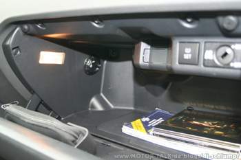

Hallo zusammen, heute geht es um die Handschuhfachbeleuchtung im Polo 6R. Also was für den Einbau von VW benötigt wird:
Gesamtkosten: ca. 20,51 € Zusätzlich brauchte ich noch Kabel zum Verlängern, Lötzinn, Schrumpfschläuche, eine Vampirklemme, einen Ringkabelschuh. An Werkzeug habe ich speziell jetzt einen Dremel, Lötkolben und eine Heißklebepistole benutzt. Handschuhfach ausbauen Schalter montieren: Leuchte einbauen Verkabelung bac1155c-1e98-4779-b6fb-549958f56fe0 Endspurt So wenn Fragen sind....dann fragt 🙂 |

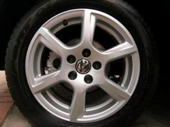

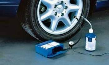

Hallo liebe Forengemeinde, das ist hier der allererste Artikel in meinem neuen Blog. Im Blog wird nur über Umbauten bzw. Änderungen an meinem neuen Polo 6R berichten. Ich hoffe damit, anderen damit zu zeigen wie manches geht und was so alles gebraucht wird. Gestern habe ich das Tire Mobility Set gegen ein vollwertiges Ersatzrad getauscht. Das Tire Mobility Set befindet sich im Kofferraum unter dem Ladeboden. Es beinhaltet:
Für den Austauch wird vom 🙂 noch folgendes benötigt:
So nun öffnet ihr den Kofferraum, hebt den Ladeboden hoch und tada seht das Tire Mobility Set. Ihr löst die Befestigungsschraube und hebt den gesamten Styroporeinsatz aus dem Kofferraum. Den Schraubendreher, die Abschleppöse und den Abziehhaken nehmt ihr raus, denn die Sachen brauchen wir noch. So jetzt könnt ihr das Ersatzrad in die Ersatzradwanne wuchten. Ich habe einen Reifen auf Alufelge (original Lakeside-Felge 195/55 R15) noch übrig gehabt. Ein größerer Reifen passt nicht. Jetzt mit der neuen Befestigungsschraube das Rad bestigen. Die alte Schraube kann man leider nicht mehr benutzen, da das Gewinde zu kurz ist. Jetzt wird der Werkzeugkasten noch auf die Schraube "gesteckt" (passt wie Arsch auf Eimer). In dem Werkzeugkasten, der übrigends auch aus Styropor ist, sind extra Plätze für den Wagenheber, Steckschlüssel, Schraubendreher, Abziehhaken, Abschleppöse und wenn vorhanden Aufsatz für Diebstahlsicherung für die Felgen. Das ganze hat mich 70,16 € beim 🙂 gekostet (ohne Reifen). Ich hoffe ich konnte gut beschreiben, wie man dieses öde Tire Mobility Set los wird 😉 Gruß, |
