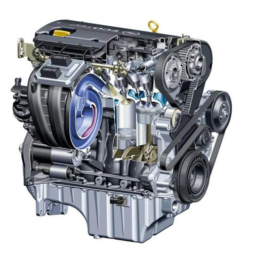

[bild=1] Der Z18XER Motor, der in den Opel-Modellen Astra, Vectra und Zafira ab 2005 verbaut wurde, ist als Nachfolger des Z18XE eine komplette Neuentwicklung von GM Powertrain Europe gewesen. Er ist im Grundkonzept, wie auch schon seine Vorgänger, ein 4-Zylinder Reihenmotor mit 4-Ventil-Zylinderkopf, 1,8l Hubraum und Saugrohreinspritzung. Zusätzlich verfügt er über zwei kontinuierlich verstellbare Nockenwellen (DCVCP – Double Continuous Variable Cam Phasing) [bild=4]zur Optimierung des Ladungswechsels und ein zweistufiges Kunststoff-Schaltsaugrohr, das zur Minimierung der Strömungsverluste über eine Schaltwalze anstelle einer Schaltklappe gesteuert wird. Dadurch liegen 90% des maximalen Drehmoments von 175Nm über einen breiten Bereich von 2200-6200 U/min an, was einen guten Durchzug in einem weiten Drehzahlband ermöglicht. Weitere Neuerungen sind ein hoch effizienter Öl-Wasser-Wärmetauscher sowie ein kennfeldgesteuerter Thermostat . Auch der geschweißte Edelstahl-Abgaskrümmer mit intergiertem Katalysator wurde vollständig neu entwickelt und bietet einige Vorteile gegenüber dem bisher verwendetem Gussteil.[bild=5] Trotz dieser zusätzlichen Ausstattung ist das neue Triebwerk im Vergleich zum Vorgänger um drei Prozent leichter, hat gleichzeitig dank besserer Verstrebung aber auch eine höhere Steifigkeit und Strukturfestigkeit. Allein beim Grauguss-Zylinderblock wurde - dank Hollow-Frame-Bauweise - eine Gewichtsreduzierung von 20 Prozent, auf nun 27kg, erzielt. Der Z18XER wurde von A18XER abgelöst, welcher technisch annähernd identisch aufgebaut ist. [bild=2] Technischen Daten: 14ce3362-4966-4419-8138-09d74f33b9f7 Freigegebene Schmierstoffe: Hersteller Bezeichnung Viskosität Link ARAL SuperTronic G 0W-30 - CASTROL SLX Professional Longtec 0W-30 DatenblattFUCHS Titan GT1 Pro Flex 5W-30 DatenblattLIQUI MOLY Leichtlauf Special LL SAE 5W-30 DatenblattLIQUI MOLY Top Tec 4600 5W-30 WebsiteMOTUL Specific dexos2 5W-30 DatenblattTOTAL Quartz Energy 9000 0W-30 DatenblattTuningmöglichkeiten: Bekannte Schwachstellen: Bekannt ist dagegen, dass in den ersten Produktionsjahren die verbauten Kupplungsbeläge zu schwach ausgelegt waren. Dies führt früher oder später unweigerlich zu einem Rupfen der Kupplung bei den ersten Anfahrten - vor allen bei tieferen Temperaturen. Zu großen Motorproblemen führte oftmals der Gasbetrieb. Hierbei kann es zu Schäden an Ventilen und Kolben kommen. Vom Einbau einer Gasanlage ist somit eher abzuraten, denn eventuelle Reparaturkosten übersteigen schnell die Ersparnisse durch Gasbetrieb. Versionen dieses Artikels: Version Datum Änderungen 1 2013-10-02 Erstellung 2 2013-10-11 Ölsorten und Problemstellen zugefügt 3 2013-10-13 Bilder und PDF zugefügt 4 2014-10-23 Problemstellen erweitert 5 2014-11-27 Tuningmöglichkeiten verlinkt 6 2017-01-04 Tuningmöglichkeiten neu verlinkt Anmerkung: PDF mit Motordaten vom Hersteller: Motortyp 1.8L I-4 Familie1 Generation 3 - Motorbauart 4-Zylinder-Reihe - Material Zylinderblock Grauguss (hohler Tragrahmen) - Material Zylinderkopf Aluminiumguss - Einlasskrümmer Kunststoff; 2 stufige Ansauglängenverstellung - Auslasskrümmer geschweißter, rostfreier Stahl; 4 in 1 mit direkt gekoppeltem Katalysator - Nockenwellen 2 obenliegend; doppelt kontinuirlich phasenverstellbar (DCVCP) - Nockenwellenantrieb Zahnriemen - Ventile pro Zylinder 4, V-Anordnung - Motorhubvolumen 1796 cm³ Zylinderabstand 86 mm Bohrung 80,5 mm Hub 88,2 mm Hub-Bohrungs-Verhältnis 1,1 - Pleuellänge 129,75 mm Pleuelmasse 421 g Pleuelmaterial geschmiedeter Stahl - Schubstangenverhältnis 0,314 - Hublager – Durchmesser / Breite 43 / 17 mm Hauptlager Anzahl 5 - Hauptlager – Durchmesser / Breite 55 / 19 mm Material Kurbelwelle Gusseisen mit Kugelgraphit - Kolbenbolzendurchmesser 19 mm Einlassventil-Durchmesser 31,2 mm Auslassventil-Durchmesser 27,5 mm Ventilhub Einlass / Auslass 9,0 / 8,5 mm Verstellwinkel Nockenwelle Einlass / Auslass 60 / 45 °KW Verdichtungsverhältnis 10,5 : 1 - Kompression 14-16 bar max. Drehmoment 175 Nm bei Drehlzahl 3800 U/min spezifisches Drehmoment 97,4 Nm/l mittlerer effektiver Druck bei max. Drehmoment 1225,0 kPa Nennleistung 103 (140) kW(PS) Bei Drehzahl 6300 U/min Leerlaufdrehzahl 600-950 U/min Morosteuerung Siemens Simtec 75.1 - Kraftstoffqualität 91 / 95 / 98 ROZ Abgasnachbehandlung motornaher 3-Wege-Katalysator mit 2 Lambda-Sonden - Abgasgrenzwerte EU IV - CO 0,5 % CO2 10,0-11,0 % HC 100 ppm CO bei erhöhter Leerlaufdrehzahl (2800-3200U/min) 0,3 % Motormasse (DIN 70020) 118 kg Schmiersystem Öldruck; Motorölkühler; Kolbenboden-Spritzöl-Kühlung - Motoröl Füllmenge 4,5 l Ölspezifikation GM-LL-A-025 - zulässige Viskosität 0W-30, 0W-40, 5W-30, 5W-40 - Kühlflüssigkeit Füllmenge 5,9 l Thermostat Öffnungstemperatur 90 °C Kühlerlüfter Einschalttemperatur 105 °C Zündsystem Spule auf Kerze Hoch-Energie-Zündung; zylinderselektive Klopferkennung - Zündkerzentyp Bosch FQR8LEU2 - Elektrodenabstand 0,85-0,95 mm Zündfolge 1-3-4-2 - Produktionsort St. Gotthard - Ungarn - |

Offensichtlich gibt es doch noch Leute die verstehen, was ich mit dem kleinen Technik-Review beabsichtigt habe. Ich zweifete schon langsam...
Danke, Danke, Danke für die toleranten und konstruktiven Worte!
Ich wünschte es gäbe mehr Feedback dieser Art. 🙂
Es ist wirklich hochinteressant wie wenig produktives Feedback es zu diesem Artikel gibt und wie viel sinnlose: ABER der... und ABER dort... 🙁
ES IST BLOß EINE ZUSAMMENFASSUNG FÜR LEUTE DIE SICH FÜR DIESEN MOTOR INTERESSIEREN!!!
Kapierts doch bitte mal!
Ich weiß selbst dass Honda hier und BMW da... Aber ich fahre nunmal DIESEN Motor. Und da es wenig Infos im Netz gibt, habe ich hier meine gesammelten Daten - in freundlicher Absicht - zusammengefasst.
Und für die offensichtlichen 'Technikkenner':
Grauguss ist durchaus hochaktuell und wird auch heute noch immer weiter entwickelt. Gründe: keine aufwendige Zylinderlaufflächenbehandlung wie bei Aluminiumblöcken, hohe Stabilität bei wenig Materialeinsatz, gute Schwingungseigenschaften (also Dämpfung von Geräuschen/Vibrationen), usw. Vor allem bei Dieselmotoren und aufgeladenen Maschinen ist es nach wie vor DAS Material der Wahl für Zylinderblöcke (Und dank Hollow-Frame-Bauweise auch sehr leicht und sehr stabil).
Auch Zahnriemen hat einige Vorteile gegenüber Kette - weswegen er auch seit kurzem wieder verbreitet verwendet wird: Laufruhe, kein nennenswerte Längung im Betriebszeitraum, kein nennenswerter Verschleiß der Nochenwellenräder (ja, bei Kunststoffrädern gilt das so nicht) geringere bewegte Masse im Ventiltrieb, usw.
Grad wenn ich die aktuellen Probleme von Steuerketten sehe, wie Längung, Raseln, Spannerverschleiß, Überspringen, usw. wäre ich da vorsichtig mit einer allzu endgültigen Meinung. Wobei Kette natürlich auch klare Vorteile hat, wenn sie denn richtig ausgelegt ist.
Alles hat eben Vor- und Nachteile. Sich hinzustellen und zu sagen: das ist Mist und nur das ist gut, zeigt doch nur wie wenig einige über den Tellerrand schauen können.
Ich würde mal rotzfrech behaupten wir Ingenieure wissen warum wir was wo einbauen, auch wenn das dem Nutzer dann nicht so einleuchtet. Mag sein, dass in diversen Foren diese und jene Ansichten verbreitet werden - Fachwissen ist es deswegen noch lange nicht. Das steht in Büchern, Fachzeitschriften und Forschungsberichten!

Grauguss ist schwerer und hat eine sehr schlechte Wärmeleitfähigkeit. Dass es angeblich Vibrationen besser dämpft halte ich für ein Gerücht. Ein Honda Diesel Motor rappelt nicht mal annähernd wie ein VW Diesel ähnlicher Größe und Leistung. Da sind andere Dinge wohl wichtiger, da der Honda Diesel und alle Benziner voll-Alumotoren sind. Die Benziner gehören auch zu den leisesten überhaupt.
Warum verwenden wohl alle japanischen Motorenhersteller Alu-Blöcke? Schlechter als Grauguss kanns dann wohl kaum sein.
Selbst VW hat es wohl für sinnvoller gehalten beim aktuellen 1.4er TSI auf Alu umzustellen (EA211). ;-)
Die einzigen Gründe für Grauguss oder Zahnriemen sind Kostenersparnisse. Wir wissen ja, was zustande kommt, wenn man zu sehr an z.B. Steuerketten spart. Dann lieber gleich Zahnriemen mit geplantem Wechselintervall.
Ich möchte übrigens hier auch nur über verschieden Technik diskutieren. Warum reagierst du denn so angepieselt cookie? Wenn ich mich nicht für den Opel Motor interessiert hätte, würde ich hier gar nicht schreiben. Außerdem wolltest du ja auch gerne Infos zu anderen Motoren haben.
Nur weil ich 2 Punkte am Opel Motor angemeckert habe? Ich wollte hier keinen persönlich angreifen. :-P
EDIT: Übrigens bin ich nicht unfehlbar. Wenn ich irgendwo etwas falsches behaupte, könnt ihr mich gerne korrigieren. Ich lerne gerne dazu.

Na dann denk mal darüber nach warum die Hersteller Alublöcke benutzen aber trotzdem Grauguss-Laufbuchsen verbauen.
Thu Oct 03 19:41:33 CEST 2013 |
Reifenfüller133663
Du meinst aber nicht die Dinger, die man noch wechseln konnte in den alten Motoren?
Dann erklär mir mal warum überhaupt Alu Motoren gebaut werden. 🙄
Heutige Alumotoren haben so weit ich weiß, eine Nicasil Beschichtung oder ähnliche Legierungen. Die Schicht ist nur sehr dünn, um die nötige Härte zu gewährleisten, die Alu bekanntlich nicht hat. Die Wärmeleitfähigkeit des Alus drum herum dürfte einige Vorteile haben.
EDIT:
Beim R18A könnte es dennoch Eisen in den Laufbuchsen sein. Sieht zumindest danach aus. ;-)
Aber da es so dünn ist, hat das keine thermische Nachteile.

Behauptet ja sicher auch keiner das Alublöcke ne schlechte Sache sind. Hat wie gesagt alles Vor- und Nachteile. Die dann alle gegeneinander abzuwiegen ist Aufgabe der Entwicklungsabteilungen. Erst wenn man deren Vorgaben kennt (auch die preislichen - machen wir uns nix vor), kann man eigentlich urteilen ob gut oder schlecht entwickelt wurde.
Der Hondamotor ist sicher auch ne feine Sache - wäre ja schlimm wenn nicht. Da du dich ja schon mit der Maschine beschäftigt hast, wie wärs mit nem kleinen Review? Als Tipp: schreib aber irgendwas drüber was die frotzelnden Meckerer fernhält. Sowas wie: ich möchte hier nurmal einen bereits länger auf dem Markt befindlichen Motor vorstellen - oder so 😉. Man lernt ja dazu 🙂
Aber materialtechnisch gesehen scheiden sich halt oft die Geister. Kann jetzt nicht belegen ob Alu oder Grauguss teurer sind (Kennt sich da jemand aus? Wäre echt mal interessant!). Bei den heutigen Legierungsanforderungen (ist ja alles bei weitem nicht einfaches Eisen oder Aluminium) dürfte sich das nicht so viel nehmen. Denk mal das teuerste beim gießen ist eh die Form/Arbeit und nicht das Material...
Fakt ist aber das jeder große Fahrzeug-Hersteller das Know-How für beides hat. Opel kann es sich - genausowenig wie Honda, oder ein anderer - erlauben, NUR wegen dem Preis einen viel schwereren Motor einzubauen und damit mehr zu verbrauchen (Und 27kg für einen 4-Zylinder-Block sind wirklich nicht schlecht - für 2005).
Kann eigentlich jemand mal die Gewichte und Gewichtsunterschiede von Alu und Graugussblock belegen??? Gibts eine Maschine oder Motorbaureihe, wo beides verwendet wurde? Denke mal verschiedene Hersteller vergleichen bringts nicht wirklich...

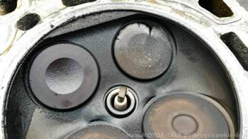

Ich habe wohl hier aktuell einen Z18XER-Motorschaden stehen. Kein LPG.
Ich habe mich ja schon kritisch als Rückschritt von den Hydros zurück zu Tassenstößeln geäußert, nun scheint es sich zu bestätigen.
Demnächst gibts Schädel ab und viele Bilder. Fakt ist: Zylinder 1 ist Bratze.

Hm, aber der Motorschaden wird ja wohl eher weniger mit den verwendeten, bzw. nicht verwendeten, Ventilspielausgleichern zusammenhängen, oder?! Grad die A18XER sollen sterben wie die Fliegen - und das sind eigentlich reine Z18XER MIT Hydrostößeln...
Komischerweise immer 1. Zylinder... Teil uns doch mal mit woran es gelegen hat, wenn du mehr weist.

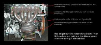

Fahre seit mehr als zwei Jahren diesen Motor im Astra H mit Automatic-Getriebe (Gebrauchtwagen, bei km-Stand 34.000 Einbau einer Gasanlage BRC plus Valve-Protection, km-Stand jetzt: 84.000) und bin eigentlich sehr zufrieden. Im Gasbetrieb habe ich mir selbst auferlegt: Motor-Drehzahl nicht über 4.000 U/min. Der Verbrauch liegt lt. Display bei 8,6 l Benzin (10 Liter Gas).
Problem seit einiger Zeit: Öl-Verlust (Motoröl), Öl sickert irgendwo vorn oben, wahrscheinlich von einer def. Dichtung und tropft auf den Auspuff (Krümmer) - schwierig zu finden, Krümmer und vieles mehr muss abgebaut werden(lt. FOH)!
Wer weiß, was das sein könnte?

Hm, schwer so ne Ferndiagnose. Foto wäre hilfreich.
Ansonsten oben anfangen:
1. Ventildeckeldichtung (aber dafür müsste man keinen Krümmer abbauen), die suppt meistens ein wenig bis ein wenig mehr (wenn spröde)
2. Zylinderkopfdichtung, eher unwahrscheinlich bis unmöglich, aber das einzige wofür der Krümmer rausmüsste.
3. Irgendwo um den Ölkühler (das Aluteil, in dem der Ölfilter steckt, ungefähre mittlere Höhe Motorblock), aber auch das kann man relativ gut einsehen ohne Demontagen.
4. Ölwannendichtung, die ist allerdings unten und von unten ebenfalls ohne Demontagen gut kontrollierbar.
Fazit: ich hab das Gefühl dein Händler braucht Geld und leichtgläubige Kunden.
Aber bevor ich den jetzt zu unrecht schlecht mache: FOTOS! 😁

Vielen Dank, klingt alles logisch und ist Dank des Fotos auch gut nachvollziehbar. Ich werde das nun nochmal selbst in Augenschein nehmen und erst einmal weiterfahren, selbst kann ich das bestimmt nicht reparieren, aber ich werde eine Reparatur kritisch begleiten - danke.

Nochmal zu "Ölverlust am Motor ..." vom 21.10. letzten Jahres: ich habe das heute den abgebauten Ölkühler in Augenschein nehmen dürfen bei meinem Werkstattmeister meines Vertrauens - NICHT FOH !! Wenn man das Teil sieht versteht man den Ölverlust: eine recht große Dichtfläche mit mehreren Ring-Dichtungen verschiedener Formen für diverse Öl- und Kühlwasser-Kanäle platt an den Motorblock geflanscht, da gibt es immer Möglichkeiten, wo das Motoröl entweichen kann wenn die Dichtungen müde werden (das Leck wurde identifiziert) - hoffentlich halten die neuen auch wieder mindestens 80.000 km, denn der (De-) Montageaufwand ist enorm! Aus diesem Grunde wurde auch gleich noch der Öldruck-Schalter (vorn rechts) gewechselt, vorbeugend. Morgen wird alles wieder zusammengebaut und dann ist hoffentlich ein weiteres Langzeit-Problem gleich mit beseitigt: schwarze Ölklumpen im Kühlwasser (Ausgleichsbehälter)!
