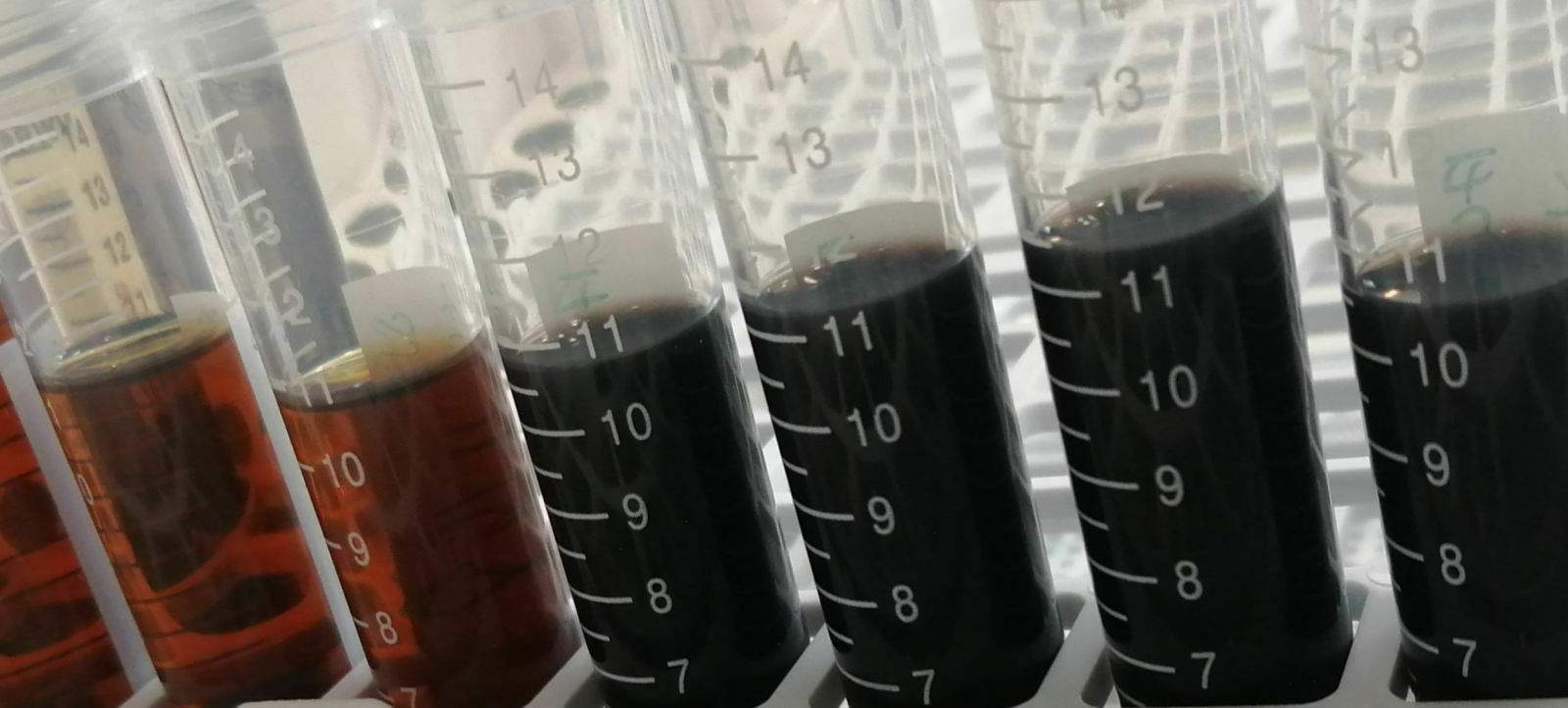

img-20200809img-20200809
Ich bin Analytiker in der Chemie, und was begeistert einen Analytiker? Proben messen und Ergebnisse deuten!
Früher oder später musste es also kommen. Den ersten Kontakt mit Ölanalysen hatte ich, als damals mein CR Diesel seinen Ölstand stetig erhöhte. Eine Probe bei oelcheck.de für 50€ zeigte schnell, der Diesel Anteil im Öl war extrem erhöht. Die Injektoren waren verschlissen. Zusätzlich konnte man erhöhte Verschleißwerte nachweisen, bedingt durch das dünne Öl.
Schnell erkannte ich den Wert von Ölanalysen.
Seit 6.000km ziehe ich also regelmäßig Proben und messe sie selbst auf Verschleißelemente wie Aluminium, Eisen, Silizium, Nickel, Chrom, Mangan, Kupfer & Molybdän. Alles wichtige Elemente von im Motor eingesetzten Legierungen und Beschichtungen. Insb Alu und Eisen sind wichtige Kenngrößen für allgemeinen Motorverschleiß. Je höher desto schlechter, je mehr Eintrag pro gefahrenen km, desto schlechter der Zustand vom Motoröl.
Man fängt an und misst das Grundöl, das ist der Nullpunkt. Dann schaut man, wieviel Material vom Motor in das Öl über welchen Zeitraum eingetragen wird. Man kopiert also Zahlen in Excel hin und her, tippelt die eine oder andere Formel ein und voila, eine tolle Tabelle mit Zahlen in bunt, siehe Galerie.

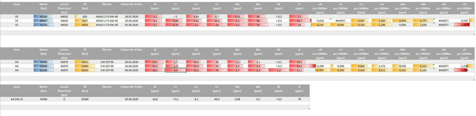

oelanalyse-screenshotoelanalyse-screenshot
Und was bedeuten die Zahlen nun? Vorweg kann ich die Oelcheck Wiki wärmstens empfehlen. Viele nützliche Infos sind dort gut beschrieben.
Gehen wir nun nacheinander meine Ergebnisse durch:
Vorweg die Fahrzeuge (s. auch Profil)
S5 3.0 TFSI ~6,2L => ~5kg Motoröl
A4 2.0 TDI ~5L => ~4kg Motoröl
Ölmengen und Massen sind grob überschlagen, sind abhängig vom Ruß und Kraftstoffanteil.
Schauen wir uns die Verschleißwerte (rot) an, sie gehen stetig hoch. Das ist normal, denn über die Zeit wird stetig Eisen in das Öl eingetragen. Wichtiger finde ich den Eintrag pro 1000km. Das sind die gelben Werte.
Beim S5 sieht das alles noch gut aus, trotz Tuning Stage I, das Öl ist gerade mal 6600km alt. Beim A4 allerdings ist das normale Longlife (LL) Öl drin. Also das flexible Intervall wo eine Ölfüllung bis zu 30.000km hält.
Die letzte Messung bei 16Tkm zeigt stark erhöhte Werte, im Gesamtwert sowie beim Eintrag pro 1000km. Insb letzterer ist bei Eisen (Fe) um Faktor >3 gestiegen.
LL hin oder her, eindeutiges Zeichen, nach 15Tkm ist das Öl durch, der Verschleiß geht dramatisch hoch.
Höchste Zeit für einen Ölwechsel!!
Kommen wir zurück zu den Werten. Was bedeuten 78ppm Fe im Öl? Es handelt sich hier um im Öl gelöstes Eisen. PPM steht im allgemeinen für parts per million und hier für mg/kg.
Dreisatzrechnung:
A4 - 78mg Eisen in 1kg Motoröl:
Auf etwa 4kg Öl (5L => ~4kg) ergibt das 312mg bzw 0,312g Material, welche von Motor und Kraftstoff (Verbrennungsrückstände) in das Öl gelöst wurden.
A4 - 8,5mg Eintrag pro 1000km:
34mg Eisen aus Motor und Kraftstoffrückstände gelangen ins Öl.
Es ist schwer einzuschätzen, wieviel davon aus Kraftstoff und Motor kommen. Aber klar ist, je höher der Wert, desto mehr Verschleiß. Zusätzlich zum Verschleiß kommt die katalytisch wirkende Eigenschaft von Eisen, welche mit steigendem Gehalt den Verschleiß weiter erhöht.
Auf welche Werte speziell zu achten ist, hängt stark vom Motor und den verwendeten Materialien ab. Alu oder Eisenblock, Zylinderbeschichtungen, Wellen und Lager Materialien sind alle unteschiedlich. Beim S5 vermute ich irgendwo eine Molybdän Legierung. Obwohl das Motoröl selbst Molybdän enthält, ich nehme an als friction modifier, steigt der Wert. Der Motor blutet also irgendwo Mo aus. Ich habe bislang aber keine Quelle gefunden mit verlässligen Angaben zu verwendeten Legierungen in dem Motor.
Man sieht also, die Ölanalysen können viel Aufschluss über den Zustand des Motors geben. Bei großen Baumaschinen und Pumpen sind Ölanalysen Gang und Gebe, sie werden regelmäßig durchgeführt. Ich finde bei den 10.000 - 20.000€ teuren KFZ Motoren lohnt ab und zu eine Ölanalyse.
Ich werde meine Analysen weiter fortführen. Bin gespannt auf die Molybdän Werte beim S5. Der Plan ist Audi direkt anzuschreiben, sobald ich mehr Ergebnisse habe. Vielleicht bekommt man raus, welche Materialien wo verbaut wurden.
Ich freue mich auf Eure Meinungen und Diskussionen. Meine Erkenntnisse werde ich weiter updaten.

1. Durch Hitze, Druck und chemischen Einfluss verschlechtern sich die Schmiereigenschaften des Öles. Zusätzlich "verbrauchen" sich die verschiedenen Additive, die alle ihren individuelen Zweck erfüllen. Wir haben hier nicht nur die Viskosität, die wichtig ist. Auch das Additivpaket muss intakt sein, welches die korrosiven blow-by Gase abfängt, die sonst zu Korrosion an den Metallen führen würden.
Der Verschleißpunkt ist fließend. Aus den gemessenen Verschleißelementen kannst Du schließlich erkennen, dass das Öl verschlissen ist, wenn der Eintrag pro Zeit/Strecke der Verschleißmarker (Alu/Eisen) sich stark erhöht. Im angehängten Bild im beitrag die gelben Kästen. Nicht Gesamtanteil sondern Eintrag pro Zeit/Strrecke, ganz wichtig zu unterscheiden!!!
Wenn pro gefahrenen km bei gleichem Fahrprofil mehr Alu/Eisen sich ins Öl abträgt, dann hast Du mehr verschleiß. Spricht für verschlissenes Öl oder irgendwas stimmt nicht.
2. Die gemessenen Elemente sind filtergängig, bleiben also nicht darin hängen. Wenn dem so wäre, hättest Du ein richtig massives Problem in Form von Metall Stücken die im Ölkreislauf umherschwimmen => Motorschaden.
Ich gebe Dir recht, die eigentliche Ölanalyse erfasst deutlich mehr als nur Verschleiß Marker. Dazu gehört Viskosität, also die Schmierwirkung, Bestimmung des Kraftstoffanteiles sowie Wassergehalt, Additiv Paket, Infrarot Spektrum usw. Siehe dazu oelcheck.de. Das sind aufwendige Untersuchungen mit vielen verschiedenen Prüftechniken.
Das kann ich leider nicht leisten, schön wärs :)
Falls es den Eindruck erweckt, mit Oelcheck.de habe ich nix am Hut, außer dass ich sie 2x beauftragt habe mein Öl zu messen.

Richtig, man sollte vorsichtig sein beim Vergleich unterschiedlicher Fzg und den jeweiligen Öl Werten.
Siehe mein Beispiel im Ursprungspost. S5 mit sehr viel Molybdän, A4 gar nix. Nein der S5 verschleißt nicht massiv Molybdän... Das Grundöl im S5 hat ein Mo Additiv, während das A4 Öl keins hat
