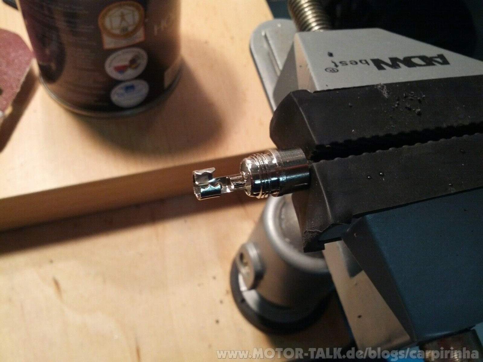

Anschließend wird der Innenleiter am Cinch-Stecker verzinnt, das erleichtert das Verlöten:
Cinch-SteckerCinch-Stecker

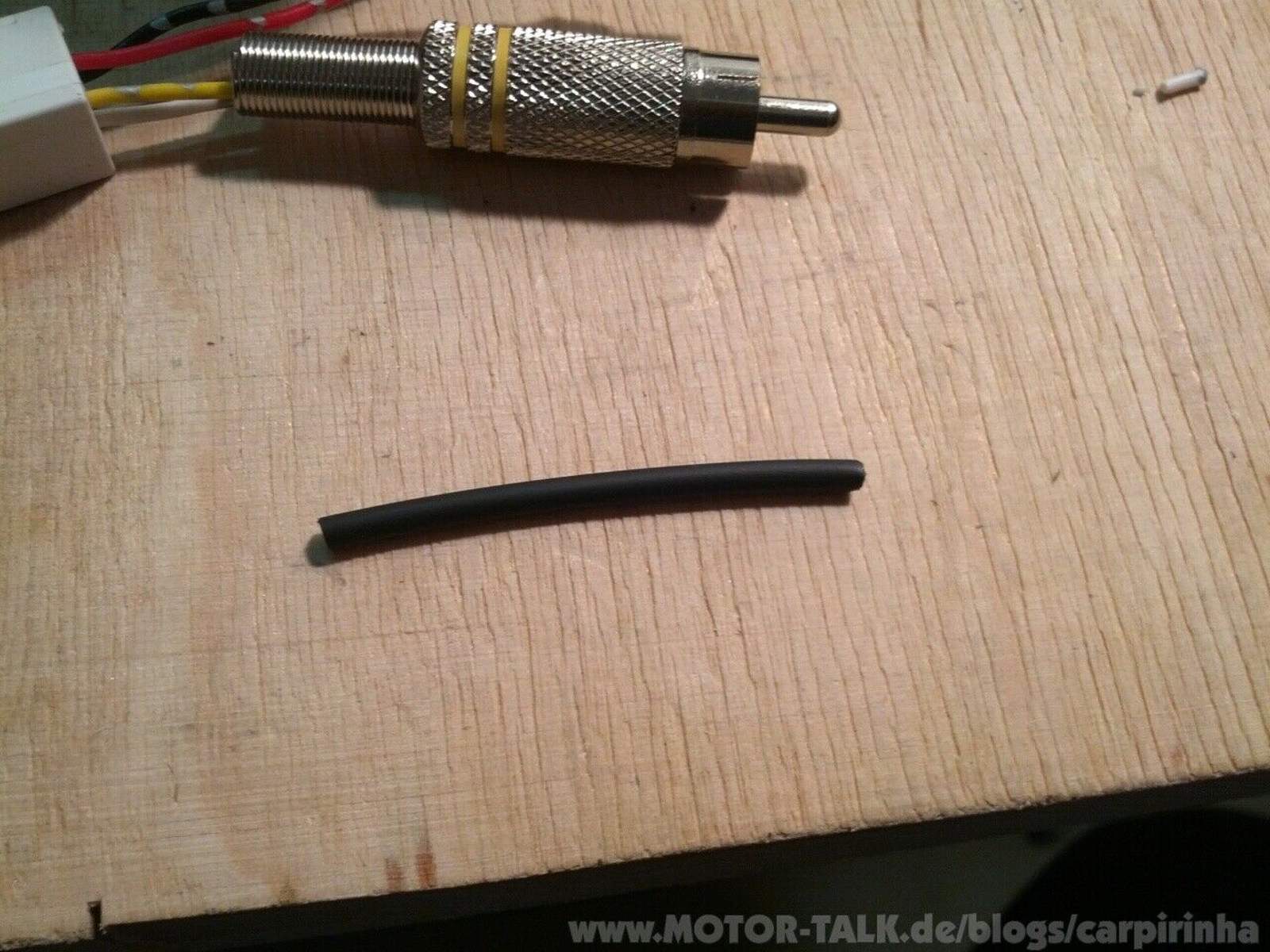

Auf einer Seite wird ein Stück Schrumpfschlauch über das Kabel gezogen:
Schrumpfschlauch über MasseanschlussSchrumpfschlauch über Masseanschluss
Die beiden Kabelenden werden verlötet:
Masseanschluss verlötetMasseanschluss verlötet
Der Schrumpfschlauch wird darüber gezogen:
Schrumpfschlauch übergezogenSchrumpfschlauch übergezogen
Mit einem Feuerzeug wird der Schrumpfschlauch kurz erhitzt und die Lötstelle damit isoliert:
Schrumpfschlauch verschrumpftSchrumpfschlauch verschrumpft
