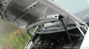

So nun bin ich wieder zu Hause und brauche erst mal ne Tüte Trost. Aber schaut selbst . Die anderen Bilder sind nicht Jugendfrei und können erst ab 18 Uhr ausgestrahlt werden.😠😠😠😠😠😠😠😠😠😠😠😠😠😠😠😠😠😠😠😠😠😠😠😠😠😠😠😠😠😠😠😠😠😠😠
Wed Nov 23 18:09:54 CET 2011    |    km Fresser

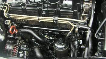

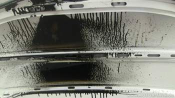

So hier die Horrobilder von mein Caddy😰😰😰🙁🙁🙁🙁🙁🙁🙁🙁🙁🙁
Wed Nov 23 18:21:56 CET 2011    |    Tekas
Da der Öldeckel noch zu sehen ist, scheint irgendwas geplatzt zu sein...😰🙁...und es gibt möglicherweise doch noch einen neuen Caddy in diesem Jahr😉.
Wed Nov 23 18:26:21 CET 2011    |    PIPD black
ACH DU SCHEISSE!!!!!!
Hat's da was aus dem Motor geschlagen?
Wed Nov 23 18:27:06 CET 2011    |    km Fresser
Ralf, was der Caddy hat weiß ich noch nicht , aber der Motor könnte auch leicht was abbekommen haben . ist bei 150 auf der Autobahn , beim überholen auf der linken Spur passiert .
Wed Nov 23 18:30:05 CET 2011    |    PIPD black
Bei der Masse an Öl wird wohl keines mehr in der Wanne sein....aber wo hat er's rausgehauen??????? Muss ja irgendwo direkt nach oben gegangen sein, so wie die Haube aussieht.
Wed Nov 23 18:30:44 CET 2011    |    km Fresser
Das was man noch sehen konnte war das der Motorblock noch heile war . Wie gesagt , von weiten .
Wed Nov 23 18:43:22 CET 2011    |    Tekas
Man darf gespannt sein, aber das sieht schon nach einer ganzen Menge Öl aus. Hast Du mal den Peilstab gezogen und nachgeschaut, ob da noch ein Ölpegelstand zu sehen ist?
Wed Nov 23 18:49:56 CET 2011    |    PIPD black
Von der Lage des Fleckes an der Haube ausgehend, wurde ich auf diesen "Deckel" neben den Öldeckel tippen. Alternativ auf den Turbo, den du demnächst wechseln wolltest, das AGR-Ventil (wobei ich das nur kleckernd und tropfend und nicht sprühend kenne) oder einen geplatzten/abgerutschten Ladeluftschlauch am Turbo (aber so eine Menge ÖL????).
Wed Nov 23 18:54:54 CET 2011    |    km Fresser
Der Ölstand war nicht mehr messbar und das mit den Turbo könnte in die Richtung gehen. Mal schauen.
Wed Nov 23 18:55:41 CET 2011    |    km Fresser

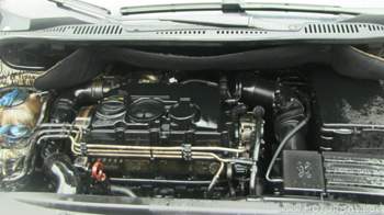

Ein Bild habe ich noch.
Wed Nov 23 18:58:30 CET 2011    |    PIPD black
Weißt was das "Gute" in dieser Situation ist?
Der Motor ist nun für 100 Jahre konserviert und wird bestimmt nie nimmer nicht so aussehen wie Rosty Risky seiner.😉
es tröstet dich nicht wirklich.......ich weiß.🙁
Wed Nov 23 19:01:34 CET 2011    |    PIPD black
Kann es vorkommen, dass es den Peilstab rausgedrückt hat????
Den Öldeckel hast auch nicht erst zum Bild machen drauf gedreht oder?????
Wed Nov 23 19:07:58 CET 2011    |    km Fresser
Motor Rostfrei aber defekt , na toll .🙄
Wed Nov 23 19:13:36 CET 2011    |    Tekas
Einfach mal abwarten was der 🙂 bei und nach der Fehlersuche so von sich gibt, aber so ärgerlich es auch ist, letztlich ist es glücklicherweise 'nur' ein Firmenwagen und die Folgen des Defektes sind mit keinen privaten Kosten verbunden😉.

Guckt mal hier: www.motor-talk.de/.../...nachfuellstutzen-machten-abflug-t3610538.html.
Öldruckventil der Ölpumpe.
Thu Nov 24 10:56:10 CET 2011    |    km Fresser
Das Raten hat ein Ende . Ich habe gerade eine Info vom 🙂 bekommen . Und es war nur der Dichtungsring vom Ölfilter😰😰😰😰
Thu Nov 24 11:51:45 CET 2011    |    PIPD black
Wie kommt so was?
Thu Nov 24 12:12:15 CET 2011    |    km Fresser
Beim letzten Ölwechsel wurde der Dichtring nicht richtig aufgesetzt und gequetscht . Und mit der Zeit hält dann die Dichtung nicht mehr Stand. Gesamtkosten mit allen Drum und Dran , 672, 56 Euronen.
