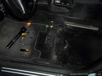

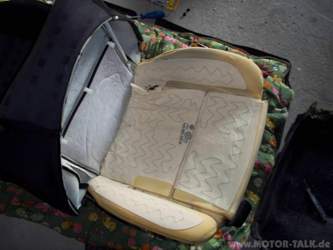

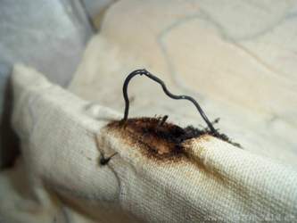

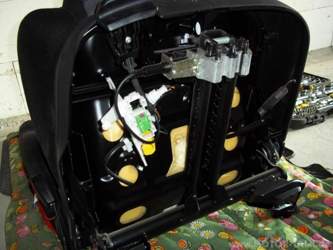

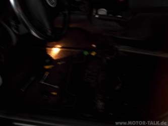

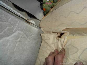

@totte: Hier die Bilder nach knapp einer Stunde Fummeltrinenarbeit.😉🙁
Wat nu? Es ist nicht die Zuleitung, sondern so ein bekloppter Draht der Matte. GSD hat's nur die Kante/Falz des Bezuges erwischt.
Fri Nov 04 16:18:17 CET 2011    |    boratotte
moin
Hier der OhneLeine SUPPORT😁
hey,na ist doch genau wie ich dir am Anfang gesagt-und vermutet habe!!
reiß den Stoff vorsichtig auf,drill den Draht zusammen,verlöt ihn und fertich ist die Laube😉😉
hab ich schon öffter gemacht!!
Fri Nov 04 16:32:36 CET 2011    |    PIPD black
Dat is genau im Knick. Wenn ich das verdrille isses doch zu kurz.
Wenn ich's dann so tue, muss dann ein schrumpfiger Schlauch oder so was darüber? Oder brennt der dann wech?????
Fri Nov 04 16:54:32 CET 2011    |    Tekas
Hey Fummeltrine, benutzt doch einfach ein Stück zusätzlichen Draht um das zu verdrillen und zu löten😉. Eine schöne klassische Maglite hast Du da, schon mal über einen LED-Umbau nachgedacht?
