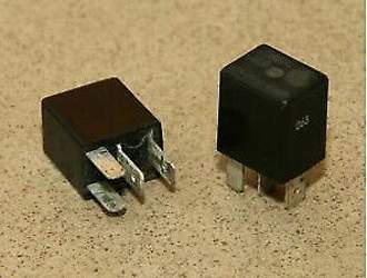

Kennt sich hier zufällig jemand mit Kfz-Elektrik/Blinkrelais aus?
Mon Jun 27 20:03:25 CEST 2011    |    blue daddy
Wieso? Was issn mit dem Blinkrelais?
Mon Jun 27 20:06:39 CEST 2011    |    blue daddy
27.06.2011 18:31 | PIPD black
.... Da wird sogar mit Sofas geheizt.😉😁😎 ...
Ja und mit Tischen und Böcken. 😎😛😁😁😁
Manchmal auch mit grünen Regentonnen. 😰😉
Mon Jun 27 20:25:12 CEST 2011    |    Tekas
Meine GS läßt sich nicht mehr zum blinken herab, stattdessen Dauerlicht auf der linken Seite.
Ich habe dann beim Checken des Relais einfach mal 1+2 (die sind identisch) getauscht und es ging trotzdem nicht, immer noch Dauerlicht. Daraufhin einzeln ausprobiert, zur Abwechslung geht gar nichts mehr, auch kein Fahrlicht. Egal wie herum ich tausche. Ist das normal, sind solche Relais irgendwie in Reihe geschaltet und es müssen immer 2 heile drin sein? Oder habe ich 2 defekte Relais? Letzteres halte ich irgendwie für unwarscheinlich😕😕😕.
Mon Jun 27 21:32:58 CEST 2011    |    blue daddy
Bist Du sicher dass das die Blinkrelais sind?
Normal gibt´s nur eins..
Hast Du denn den Test nach Punkt 5.12.5 gemacht?
Mon Jun 27 22:38:15 CEST 2011    |    Tekas
Eines ist das Blinkerrelais, das andere das Lichtrelais, aber anhand der Zeichnung sind sie schwer zu identifizieren, das ist ein Teil des Problems. Und den Test mache ich nicht, bin ja nicht vom Fach und möchte kein vielleicht noch heiles Relais himmeln und damit die die GS endgültig fahrunfähig machen. Solange das Fahrlicht noch funktioniert, fahre ich auf Risiko auch ohne Blinker. Ohne Licht muß ich sie stehen lassen, der Ausfall wäre viel zu auffällig. Ich versuche mir morgen ein Ersatzrelais zu besorgen und dann wird nochmal durchgetauscht. Wenn das wieder nicht hilft, besuche ich meinen Schrauber in Uetersen😉.
Mon Jun 27 23:05:03 CEST 2011    |    blue daddy
Mach´doch von dem Blinkrelais mal das Gehäuse auf.
Sehr wahrscheinlich sind die nicht identisch.
Die allermeisten Motoräder haben bis heute mechanische Blinkrelais.
D.H. es wird durch die Belastung durch die Lampen ein Bimetall erhizt,
welches dann wieder trennt, abkühlt, einschaltet, trennt, abkühlt........
Da hängt schnell mal was.
Gucke einfach ob der Kontakt vielleicht festgebrannt ist oder was passiert,
wenn das Relais (ohne Gehäuse) eingebaut ist.
Wenn das allerdings nur links ist könnte ein Fehler im Stromkreis vorliegen.
Wie z.B ein schlechter Kontakt, der nicht genügend Strom fließen lässt um das Relais zu trennen..
Na bin mal gespannt.
Gruß und Nächtle!
Mon Jun 27 23:34:06 CEST 2011    |    Tekas
Danke für die Hinweise...😁
...und der Fehler ist links, weil er nach dem letzten Linksblinken auftrat🙄.
Im Moment ist die passende Sicherung gezogen, so kann ich wenigstens ohne gelbes Dauerlicht fahren😉.
GN8
