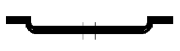

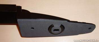

Neenee, ganz so einfach ist das nach genauer Besichtigung nicht.. 😉🙁
Der Nuppi der wech muss hat etwa dieses Profil...:
Ich denke, das Prob wird Euch da gleich klar..?
Fri Nov 05 21:25:45 CET 2010    |    Tekas
Und wenn die Ausbuchtung weg ist, fällt an der Stelle der Relingfuß auseinander...🙁
Fri Nov 05 21:27:23 CET 2010    |    PIPD black
Dann musst du wohl den Rand irgendwie auffüllen. Oder die "Delle" ins Dach pressen.
Fri Nov 05 21:28:56 CET 2010    |    blue daddy
Nicht ganz, aber viel "Fleisch" bleibt nicht übrig. 🙁
Allerdings ist der restliche Fuß drumrum groß genug um für innen eine etwas größere U-Scheibe anzufertigen.
Fri Nov 05 21:32:09 CET 2010    |    PIPD black
Kann es nicht sein, wenn du den Nubsi unten abtrennst, dass dann die Schrauben auch nicht mehr passen. Oder kann man die auch anpassen?

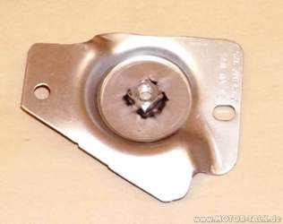

Wie sieht denn das Gegenstück für innen am Dach aus, ist da auch diese Einbuchtung drin?
Fri Nov 05 21:52:16 CET 2010    |    blue daddy
Beim Dachnupsi innen guckt der genau entgegengesetzt hoch.
Hat also nur die runde Auflage wie die Delle im Dach.
Das Blech wird an die Falz geschraubt, wo die Löcher für die Himmelbefestigung drin sind.
Also nur soviel, dass die Kraft auf die innere Dachfalz verteilt wird.
Das bekomm´ ich schon hin. 😉😎
Insgesamt macht das Teil einen sehr wertigen Eindruck.

@Ulf: dann mußt Du wohl oben und unten analog Material wegnehmen, bzw. auffüttern.😉
Fri Nov 05 22:09:23 CET 2010    |    PIPD black
Was ist denn das für' Material. Stahl oder Guß? Wenns Stahl ist, kannst doch unten den runden Kreis wegnehmen und von innen Material aufschweißen. Oder stell ich mir das zu einfach vor?

Ist Aluguss.

Wie stark wäre denn das Material noch, wenn du den Nubsi wegnimmst?
Fri Nov 05 22:20:30 CET 2010    |    blue daddy
Da werden so 2mm übrig bleiben.

Wäre es 'ne Idee, die Stege, die da innen um's Loch sind, wahrscheinlich um Regenwasser von den Löchern und Schrauben abzuhalten, auch wegzunehmen und dann eine dicke Stahlplatte, die über die gesamte freie Länge/Fläche passt, mitzuverschrauben?
Fri Nov 05 22:33:38 CET 2010    |    blue daddy
Genau diese Idee ist bei mir im Schädel schon ausgereift. 😉😁
