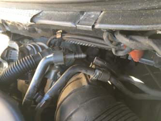

Thu May 25 09:38:03 CEST 2017    |    PIPD black
Marder ham wir schon geguckt.
Nix zu sehen. Aber hinten war ein Unterdruckschlauch von nem Verbinder ab.
Jetzt blinkt die Vorglühlampe nicht mehr, aber die MKL ist noch an.
Flo meint, das wird's gewesen sein.
Den Caddy hat auch ein Marder besucht. Alles dreckig. Aber wohl nix angeknabbert. Mußte gestern draußen bleiben.....oder es war in der Werkstatt, wo er Montag über Nacht blieb.
Thu May 25 09:44:51 CEST 2017    |    PIPD black
Hab mal wieder abgezogen....Vorglühanzeige blinkt.
Thu May 25 09:51:23 CEST 2017    |    blue daddy
Jo.
Die MKL muss entweder wieder "verlernen" oder mittels Tester zurück gesetzt werden.
Thu May 25 09:53:04 CEST 2017    |    blue daddy
Bei mir hatte er nicht nur den Schlauch abgezogen, sondern auch noch den Verbinder breit gekaut! 😛
Thu May 25 10:08:42 CEST 2017    |    PIPD black
Da war nix zu sehen.
Wahrscheinlich war er erst im Caddy zum Füße abtreten und dann zum gucken im Passi.😁
Thu May 25 11:36:45 CEST 2017    |    PIPD black
So Passi läuft wieder. ADAC hat Fehler ausgelesen und gelöscht. Ladedruckregelung war hinterlegt.
Nach Probefahrt kein Fehler mehr.
