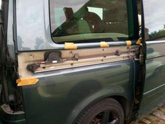

Das gibt dann wohl eine neue schiebetürführung
Mon May 08 10:24:48 CEST 2017    |    blue daddy
Mon May 08 10:26:30 CEST 2017    |    blue daddy
Dachte da eher an sowas:
http://www.ebay.de/itm/131110433922
Mon May 08 11:11:55 CEST 2017    |    AudiJunge

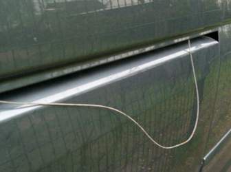

Mon May 08 12:54:21 CEST 2017    |    blue daddy
Gibt sogar nur die Reißleine. 🙁 😉
http://www.ebay.de/itm/131570129495

Kann man eigentlich die Pforte einzeln rausprogrammieren, zur manuellen Öffnung bis zur Reparatur?
Die Einzughilfen noch in Betrieb?
Mon May 08 15:35:25 CEST 2017    |    PIPD black
Das muss ich mir mal überlegen, ob ich ihn auf Böcke wuppe oder ob ich zur Not die Aufhängung mittels Wagenheber wieder anhebe. Sollte so auch gehen......mal gucken.
Mon May 08 15:36:12 CEST 2017    |    AudiJunge
Ich denke nicht, wenn dann musst du den Stecker vom Steuergerät abziehen.

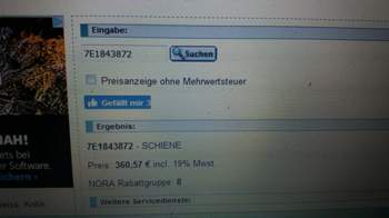

Mon May 08 15:59:49 CEST 2017    |    AudiJunge
Kosten nur 40€ das Stück ohne ET Aufschlag.
Mon May 08 16:08:54 CEST 2017    |    AudiJunge
Mon May 08 16:11:19 CEST 2017    |    AudiJunge
http://www.ebay.de/.../292103549233?...
Deine Führung die du oben verlinkt hast ist übrigens für nen T5 Maxi 😉 😁
Mon May 08 19:37:25 CEST 2017    |    AudiJunge
Fummelst du dir das eigentlich alleine hin Ulf oder muss der Mechanicus wieder anreisen?
Bestell lieber noch einen Satz für die linke Seite und den Fensterheber rechts mit.
Dann sind alle Seilzüge neue die mir einfallen😛
Mon May 08 20:27:32 CEST 2017    |    blue daddy
Hat erstmal wieder Zeit.
Ich habe das verkeilte Strippengewirr ausgebaut und im Komfort-Stg. "Schiebetür rechts" wegcodiert.
jetzt läuft das wie eine normale Schiebetür, die sehr leicht geht. 🙂 (Einzughilfe)
Der Taster ist inaktiv.
Mon May 08 20:29:06 CEST 2017    |    blue daddy
Zur Endlösung sollte aber mal ein Mechanikus da sein, glaube das geht nich allein.
Zum Seilwechsel muss die hintere Schiebetürführung raus.
Mon May 08 20:34:45 CEST 2017    |    AudiJunge
Ja ist nicht ohne die dämliche Führung rauszubekommen.
