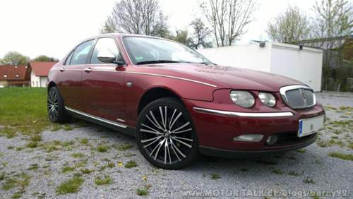

Vorhin habe ich dann meine schönen 18 Zoll Felgen aufgezogen, und ich finde, die stehen die Ihm sogar recht gut 🙂
[bild=1]

Sat Apr 25 21:07:54 CEST 2015    |    Antriebswelle41027
Die Felgen passen echt super zum Auto! Nur etwas tiefer dürfte er liegen. 😉
Sat Apr 25 21:13:42 CEST 2015    |    Trottel2011
Finde ich auch. Einen Tacken tiefer.
Mit dem Auspuff war das schon beim Vorgänger so. Der 800er hatte Platz links und rechts für große Schalldämpfer. Doof war, dass er auch mit RWD konzipiert wurde aber immer FWD hatte. Der 75 wurde mit FWD konzipiert und bekam später RWD 😁
Sun Apr 26 08:40:46 CEST 2015    |    Burny92
Also recht muss ich euch geben. Tiefer dürfte er auf jeden Fall liegen, zumindest, wenns rein ums optische geht. Da ich aber ungern auf noch mehr Komfort verzichten möchte, bleibt er aber so hoch, wie er ist. Aber wer weiß, was die Zukunft so bringt... 🙂
@Trottel2011 Ja, das stimmt 😁 Der 4,6L V8 hatte später RWD. Aber alle anderen Modelle blieben beim FWD. Allerdings ist das auch das einzige, was mich so etwas stört. Ich hätte sehr gerne RWD 🙁
