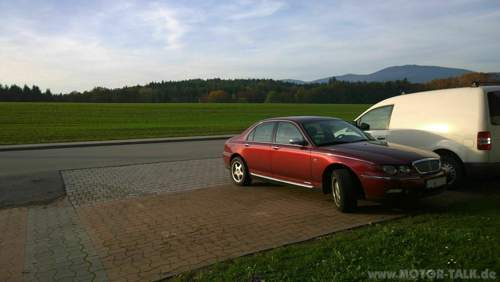

Aloha allerseits.
Nun ist ja mittlerweile ein wenig Zeit vergangen, seit dem ich den Rover kaufte. [bild=1]
Nach und nach häufen sich also langsam die Probleme und es wird doch einiges mehr, als ich gehofft hatte.
Mittlerweile habe ich mir sogar schon eine eigenen "Problemliste" erstellt, um mir auch alles merken zu können 😛
