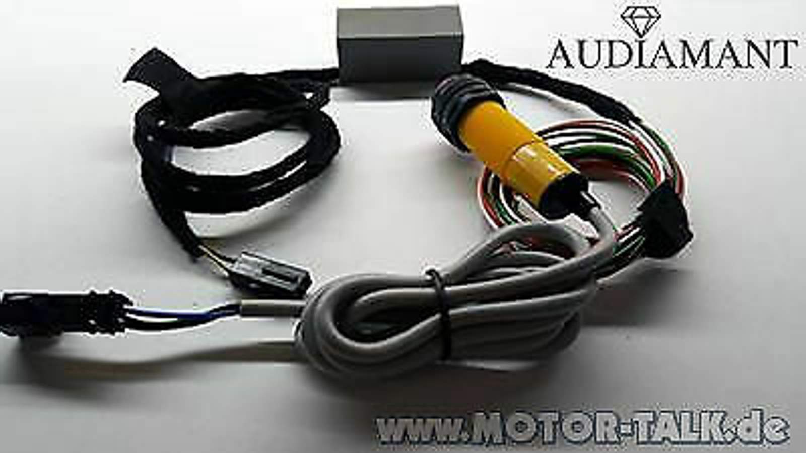

HeckklappenmodulHeckklappenmodul
Mit dem Heckklappenmodul lässt sich die Heckklappe kinderleicht mit einer Fußbewegung öffnen und wieder schließen.
Klick hier für Clip
Beschreibung
Mit dem Heckklappenmodul lässt sich die Heckklappe kinderleicht mit einer Fußbewegung öffnen und wieder schließen. Ein Sensor, der unter dem Heckstoßfänger angebracht ist, bewirkt, dass der Fahrzeugschlüssel in der Jacke oder in der Hosentasche bleiben kann. Vorteil des Systems ist das schwere Gegenstände, z.B. Koffer oder Einkaufstaschen, nicht für das Öffnen des Kofferraums am Boden abgesetzt werden müssen. Die Heckklappe lässt sich während des Öffnungs- und Schließungsvorganges mit dem Fuß stoppen.
Alle serienmäßigen Funktionen bleiben vollständig erhalten.
Hier geht es zum Shop. Wählen Sie Ihr Fahrzeug aus.
Lieferumfang
Sie erhalten das Komplettset für die Installation der Sensorgesteuerten Heckklappe mit Einbauanleitung. (siehe Abbildung)
Einbauzeit ca. 2 Stunden
Hinweis
- Geeignet für alle Fahrzeuge mit Keyless Entry und elektrischer Heckklappe.
- Geeignet für alle Fahrzeuge ohne Keyless Entry und mit elektrischer Heckklappe.
(hier muss das Fahrzeug vorher manuell aufgeschlossen werden)
Auch geeignet für
- Audi A4 Limousine (mit Keyless Entry)
- Audi A5 Coupe (mit Keyless Entry)
(Das schließen der Heckklappe erfolgt hier weiterhin per Hand.)

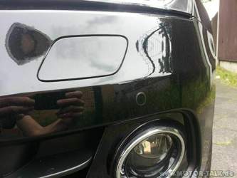

Fri Nov 06 15:14:39 CET 2015    |    boa4    |    Kommentare (0)
Die Einparkhilfe vorne hilft dem Fahrer während des Parkvorganges mit dem optischen Anzeigbild im MMi, sowie akustisch durch einen zusätzlichen Summer. Die Frequenz und Lautstärke lässt sich im MMi entsprechend einstellen und unterscheidet sich von der Einparkhilfe im rückwärtigen Bereich.
Die Einparkhilfe vorne kann wie bei allen anderen Modellen auch nur dann nachgerüstet werden wenn bereits eine Einparkhilfe hinten vorhanden ist.
Weitere Informationen:
- Die Einparkhilfe vorne lässt sich durch einlegen des Rückwärtsganges oder wie gewohnt durch betätigen des PDC+ Tasters in der Mittelkonsole aktivieren.
- Die Nachrüstung der rückwärtigen Einparkhilfe bieten wir ebenfalls an.
(auch 4G vor Faceliftmodelle)
- Die Einparkhilfe besteht wie immer aus Originalteilen! Kein Zubehör!
- Es gibt keinerlei Unterschiede gegenüber dem Einbau im Werk.
benötigte Teile:
1x - 8 Kanal PDC Steuergerät
4x - PDC Sensoren
4x - PDC Halter
2x - Kabelsatz
1x - Warnsummer
1x - Tasterleiste

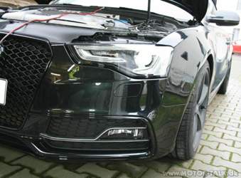

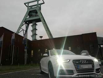

Sun Jun 14 19:28:54 CEST 2015    |    boa4    |    Kommentare (0)
Die #1 für Audi A4 A5 Facelift Umbauten mitten im Ruhrgebiet
Wir schnüren mit Ihnen zusammen Ihr eigenes persönliches Wunsch-Paket.
-Sie entscheiden welche Stoßstange verbaut werden soll oder welchen Grill Sie bevorzugen.
-Sie bestimmen ob Neu oder Gebrauchtteile verbaut werden sollen, können diese aber auch selber mitbringen (Lackiert).
mögliche Frontstoßstangen:
- Standart
- S-line / S5
- a5 Sportedition
Für den Faceliftumbau benötigen wir, nach gründlicher Vorbereitung, nicht mehr als drei Tage. Daher bevorzugen wir, dass Sie nach Absprache eines Termins, das Fahrzeug an einem Freitagmittag bei uns abgeben und schon am Sonntagsabend steht Ihnen ihr Fahrzeug wieder zu Verfügung.
Unsere Festpreise gelten für die S5 Front, die ausschließlich aus Neuteilen zusammengestellt werden. Die Festpreise enthalten alle nötigen Teile, die Lackierung, den Einbau sowie die Codierung.
Faceliftumbauten sind bei allen Audi a5 modellen möglich.
Weitere Informationen finden Sie hier: www.Audiamant.de

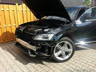

Wed Jun 03 21:07:46 CEST 2015    |    boa4    |    Kommentare (3)    |   Stichworte: Audi, Einparkhilfe, PDC, Q5, SQ5
Für die Nachrüstung der vorderen Einparkhilfe (PDC+) wird ein bestimmter Kabelsatz benötigt.
Klick hier
Der Kabelsatz wird vorn in die PDC Sensoren gesteckt, in den Innenraum gezogen und in das Bordnetz intigriert.
Um die Einparkhilfe nachzurüsten muss die Stoßstange, Die rechte Radhausschale, das Handschuhfach und die untere Lenkradverkleidung demontiert werden.
Weitere Bilder und Informationen zur Nachrüstung auch auf www.Facebook.com/Audiamant
Die Codierung:
Da bei dem Q5 Facelift kein seperates PDC Steuergerät mehr benutz wird sondern das Bordnetz, muss das Bordnetz via VCP parametriert werden.

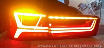

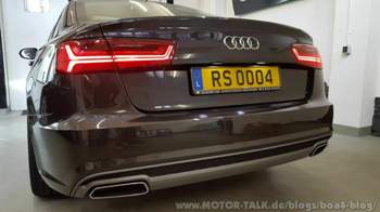

Sat Apr 18 23:19:50 CEST 2015    |    boa4    |    Kommentare (5)    |   Stichworte: A6, Audi, C7/4G, C7 (4G)
Beschreibung:
Ich habe diese Module zur Nachrüstung der Facelift LED Rückleuchten mit dynamischen Blinkern entiwckelt. Es handelt sich um vier Module die innen sowie außen zwischen neuer Rückleuchte und dem Fahrzeug gesteckt werden. Ziel war es die Module Konstengünstiger, Montageleicht und kleiner als alle anderen anzubieten. Geschafft!
- Nur für originale Audi Rückleuchten mit dynamischen Blinker geeignet
(die passenden Teilenummern findet ihr unten)
- Im Bereich der StVO zugelassen, da die Original Rückleuchten eine E-Nummer besitzen.
Einbau und Codierung:
Es sind Codierarbeiten mit VCDS durchzuführen weil das Rückfahrlicht nun in LED umgesetzt wurde
(bebilderte Anleitung liegt bei) diesbezüglich muss nur bei der Limousine eine Leitung in Richtung innen liegenden Rückleuchten verlegt werden.
Lieferumfang:
- Vier Module (zwei Links/zwei Rechts) Plug & Play
- Einbau und Codieranleitung
Benötigte Rückleuchten:
Avant
4G9 945 093 F
4G9 945 094 F
4G9 945 095 F
4G9 945 096 F
Limousine
4G5 945 093 E
4G5 945 094 E
4G5 945 095 E
4G5 945 096 E
Achtung! bei der Limousine muss die Heckstoßstange ebenfalls getauscht werden
Geeignet für:
- Audi A6 4G Avant bis Bj.2015 zum Shop
- Audi A6 4G Limousine bis Bj.2015 zum Shop
- Audi A6 4G Avant ab Bj.2015 zum Shop
- Audi A6 4G Limousine ab Bj.2015zum Shop
Weitere Modelle:
- Audi A7 4G bis Bj.2015 zum Shop
- Audi A8 bis Bj.2015 zum Shop
- Audi A8 ab Bj.2015zum Shop
<iframe class="video youtube-player" width="425" height="355" type="text/html" src="https://www.youtube.com/embed/Cq0Wn7ba3Bs" allowfullscreen="1" frameborder="0"></iframe>

Umrüstung von vFL Halogen auf Facelift LED Rückleuchten
Um die Facelift Rückleuchten nachzurüsten muss eine neue Heckklappe verbaut werden, die alte kann man nicht mehr benutzten. Es müssen zusätzlich vier Kabel entlang der Scharniere zu den inneren Rückleuchten gezogen werden. Die neuen Rückleuchten können direkt neu angelötet werden oder man benutzt Adapter.
Keine Lust den Adapter für die Limousine selber zu bauen ?
Dann geht es hier zum Audiamant-Shop
Klick!
benötigtes Werkzeug:
-Schraubendreher
-Lötkolben
-Isolierzange
-Isolierband
-einige meter Kabel (Querschnitt von 1,5)
Rückleuchten:
1x 8K5 945 096 AC
1x 8K5 945 095 AC
1x 8K5 945 093 AC
1x 8K5 945 094 AC
zusätzlich benötigte Teile:
1x Heckklappe (8k5 827 023 AE)
1x Heckklappenverkleidung (8k5 867 975)
1x Filzstreifen für Kennzeichen (533 867 910 A)
benötigte Teile für adapter:
2x 4H0 973 713 C
2x 8K0 973 754
2x 1K0 973 804
2x 3B0 972 705
Einzelleitungen:
4x 000 979 164 E
4x 000 979 131 E
5x 000 979 131 E
6x Einzelleitungen für 4H0 973 713 C (habe ich gerade nicht zur hand)
Bei der Umrüstung von vFL LED auf FL LED werden andere Teile sowie andere codierungen benötigt.
werde das in kürze noch hinzufügen, wenn es die Zeit zulässt.
Beide Varianten verbaue ich auch direkt vor Ort. günstiger Lackierer ist auch vorhanden.

Audi a4 b8 Bi-XenonAudi a4 b8 Bi-Xenon
Hier findet ihr meine Anleitung zum Einbau der Bi-Xenon Scheinwerfer.
Wie die SWRA und aLWR eingebaut wird folgt in kürze.
sollte etwas nicht verständlich sein einfach melden. 🙂
Bi-Xenon nachrüsten.docx (2270 mal heruntergeladen)
