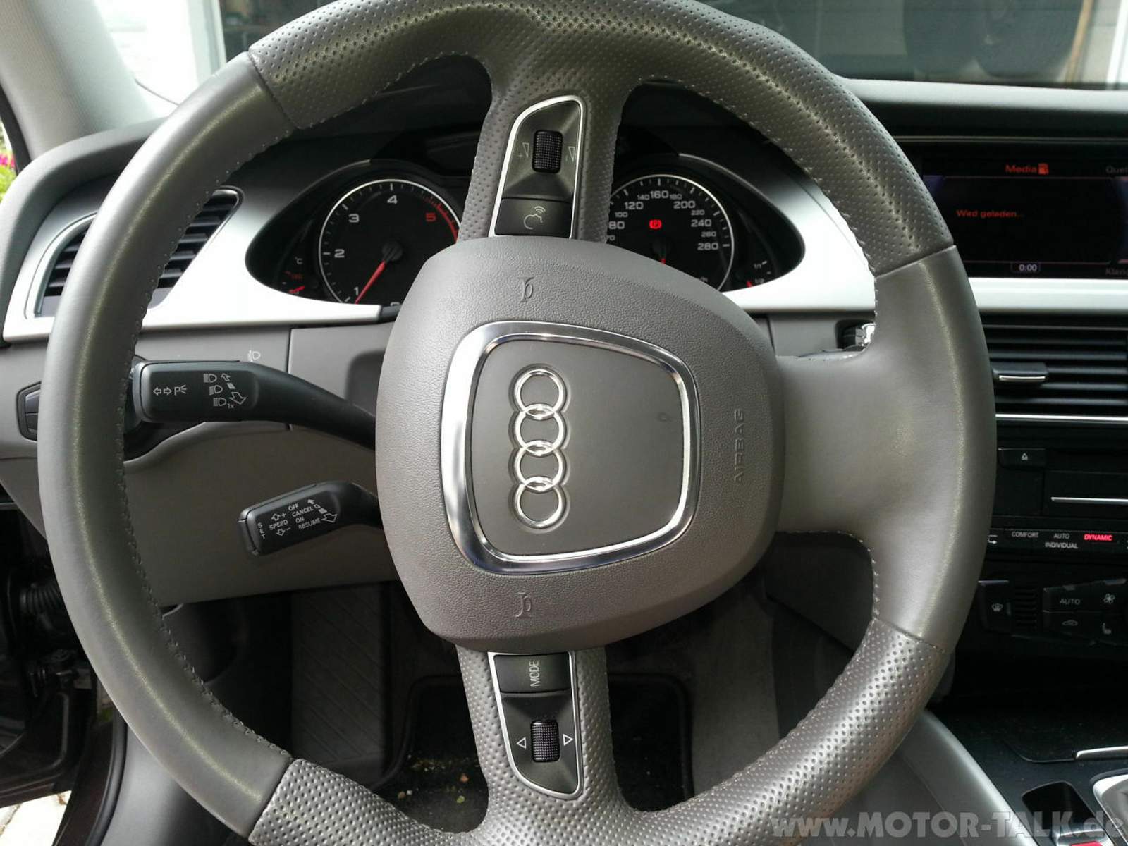

Lenkstockhebel mit tempomat
Abdeckung (Unten)
Vor Einbau sollte immer abgeklärt werden welches Lenksäulensteuergerät verbaut ist.

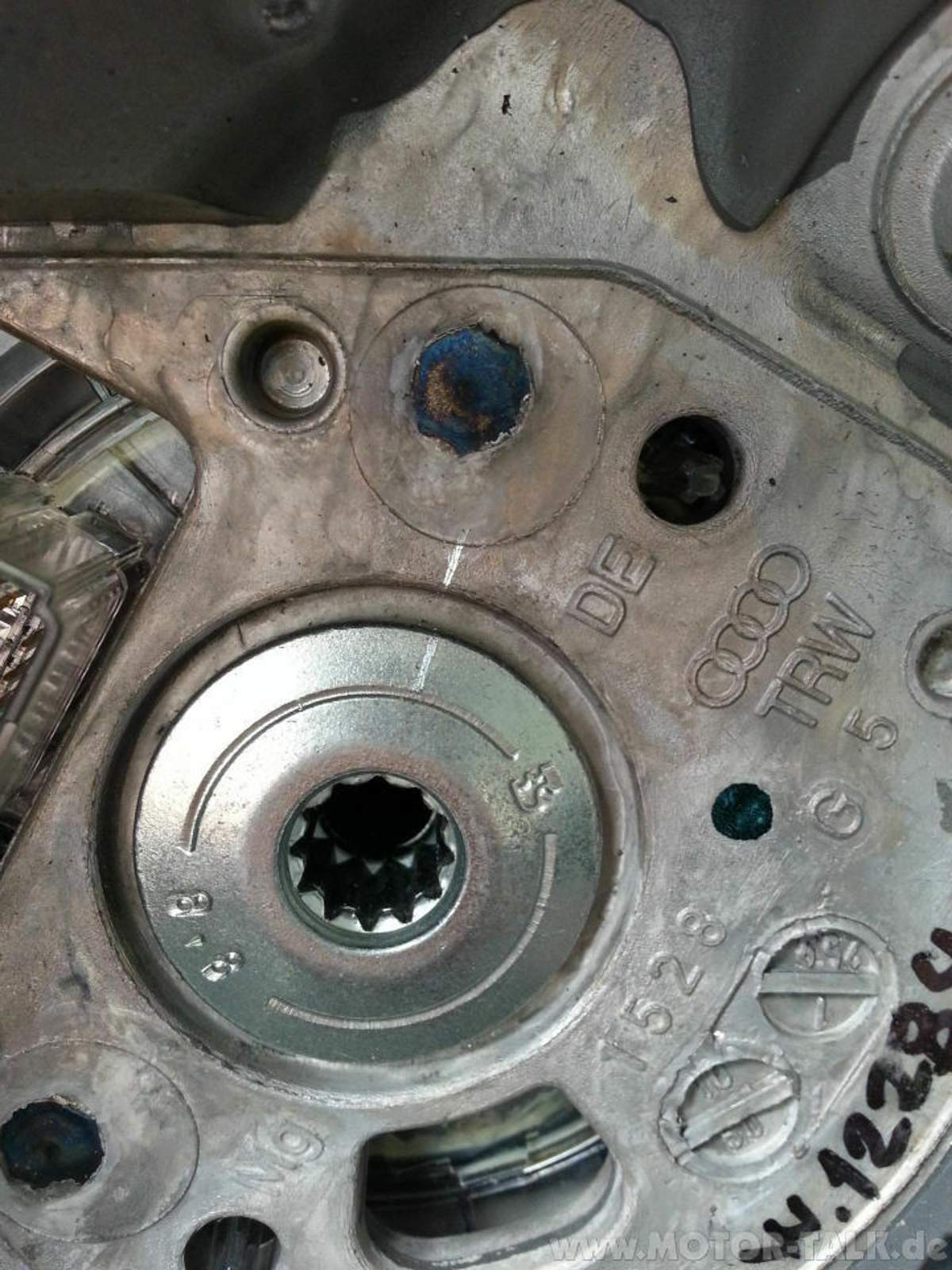

Weitere Tipps:

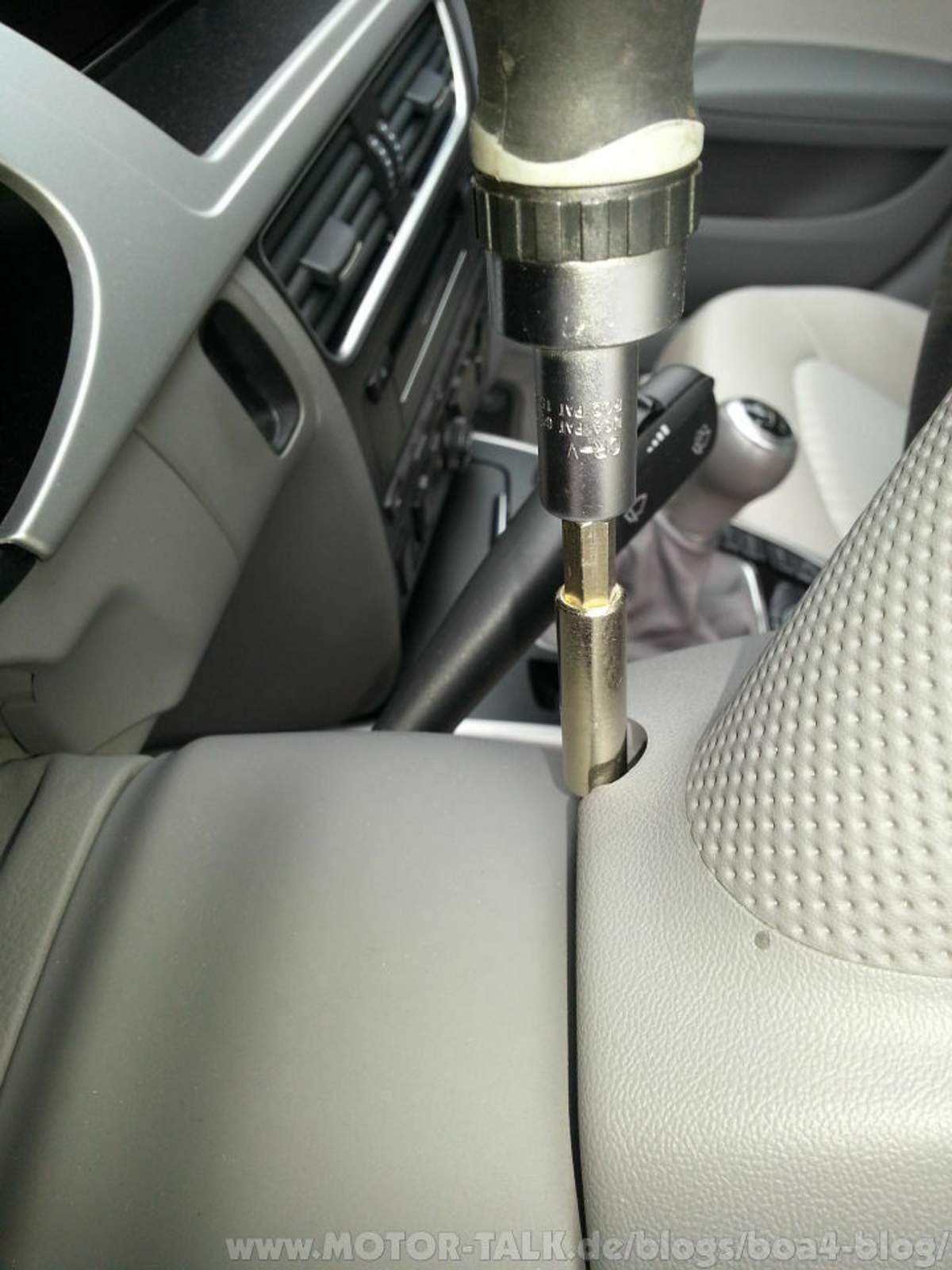

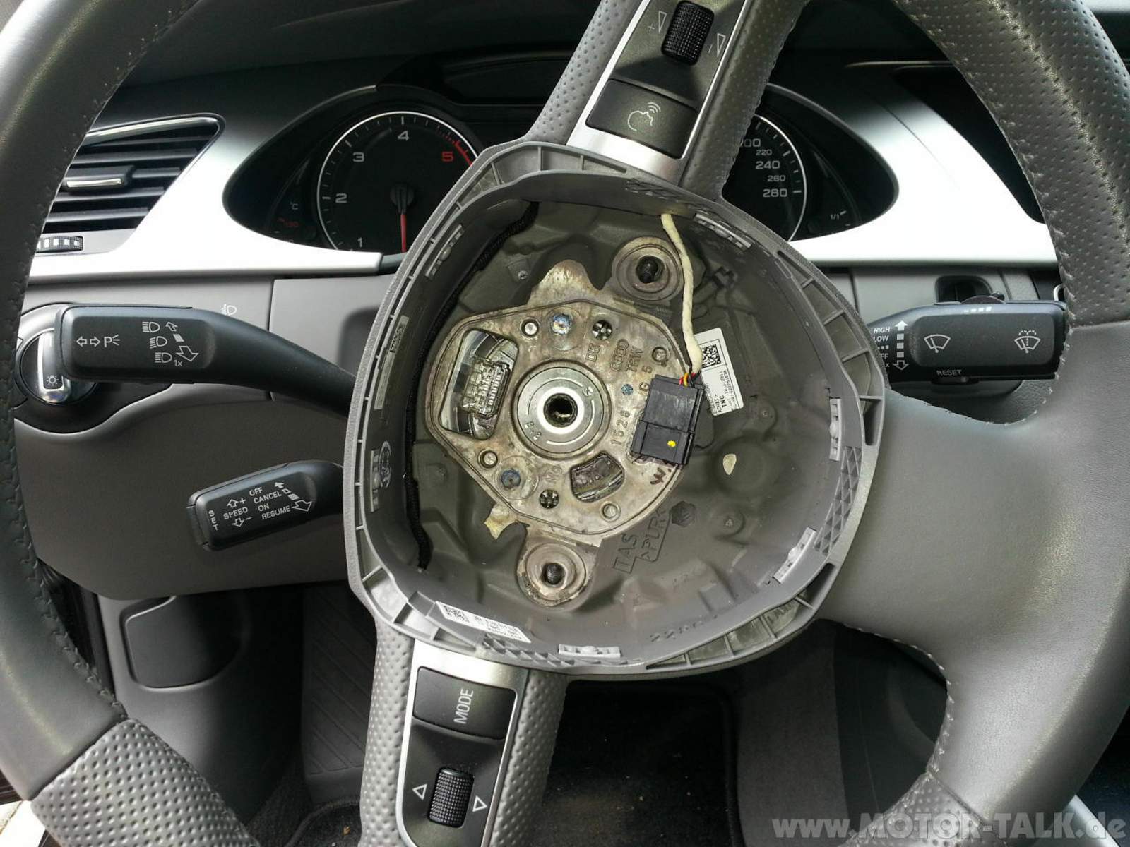

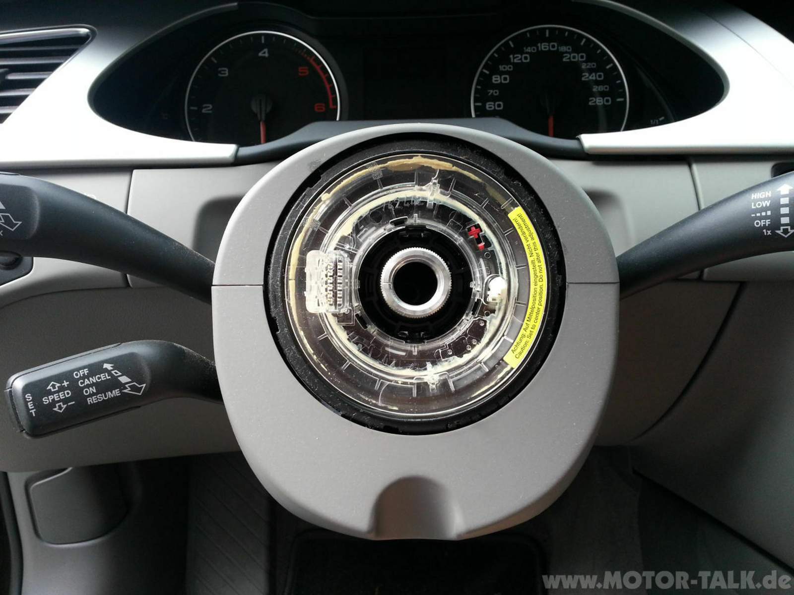

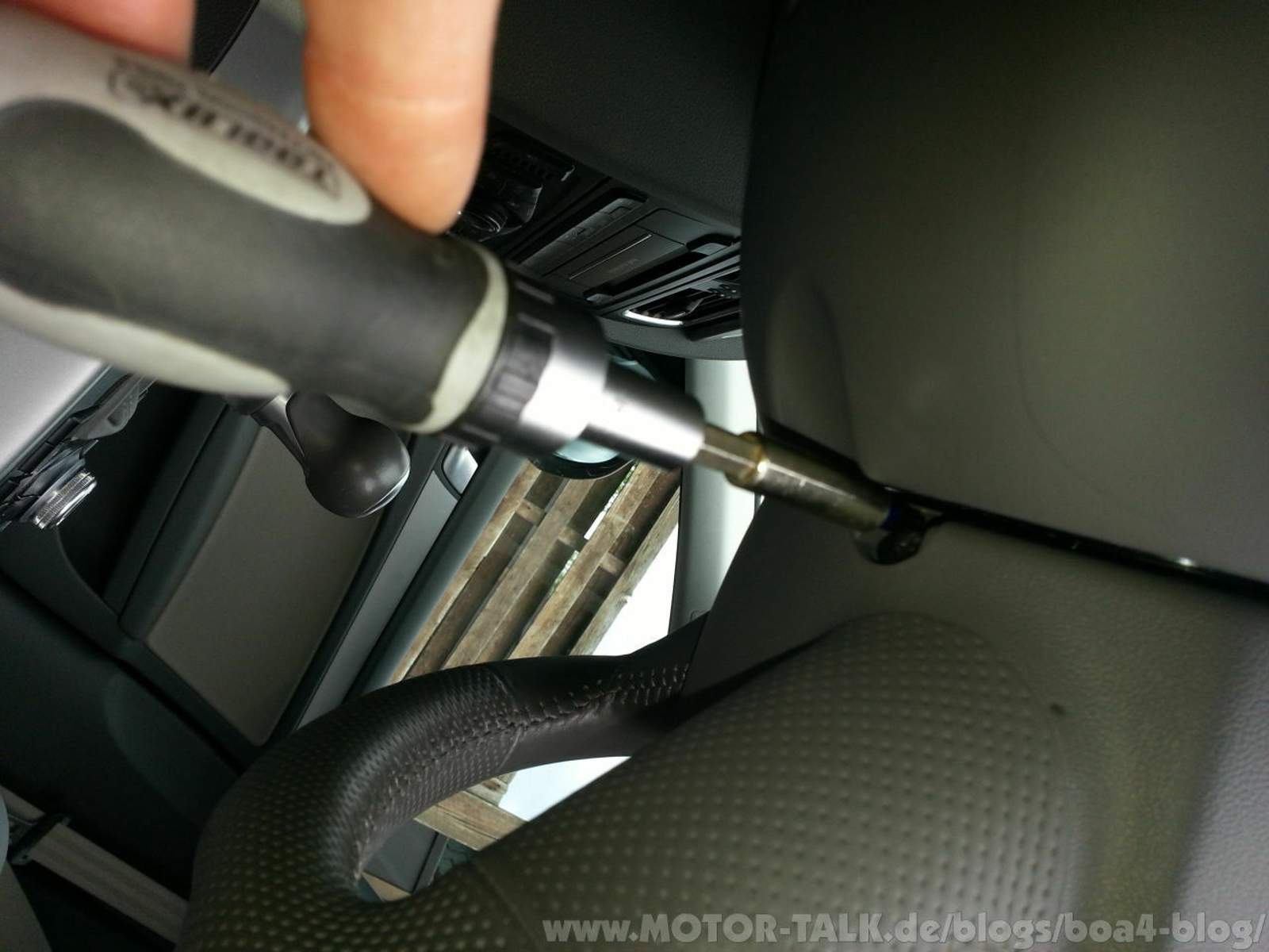

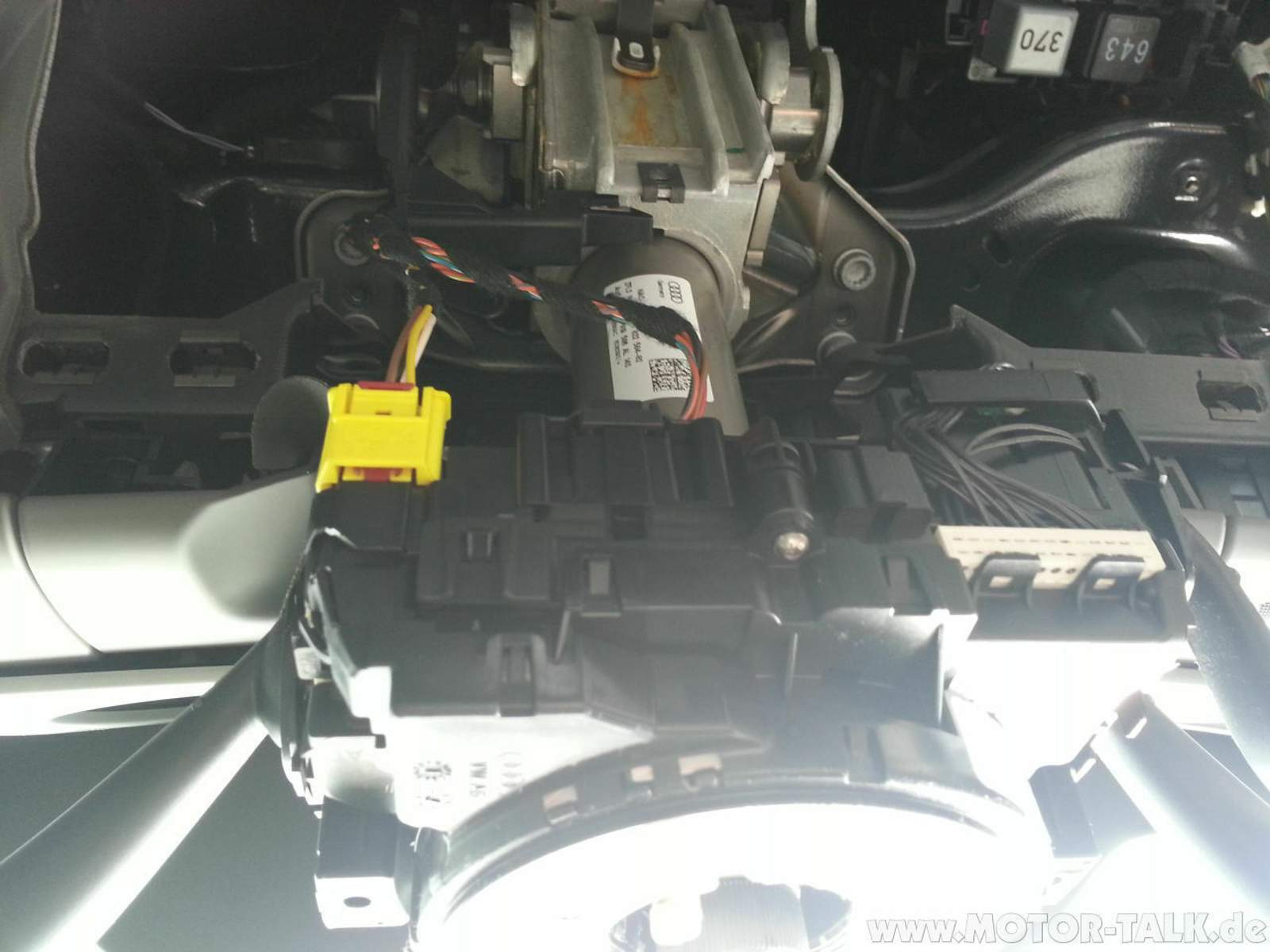

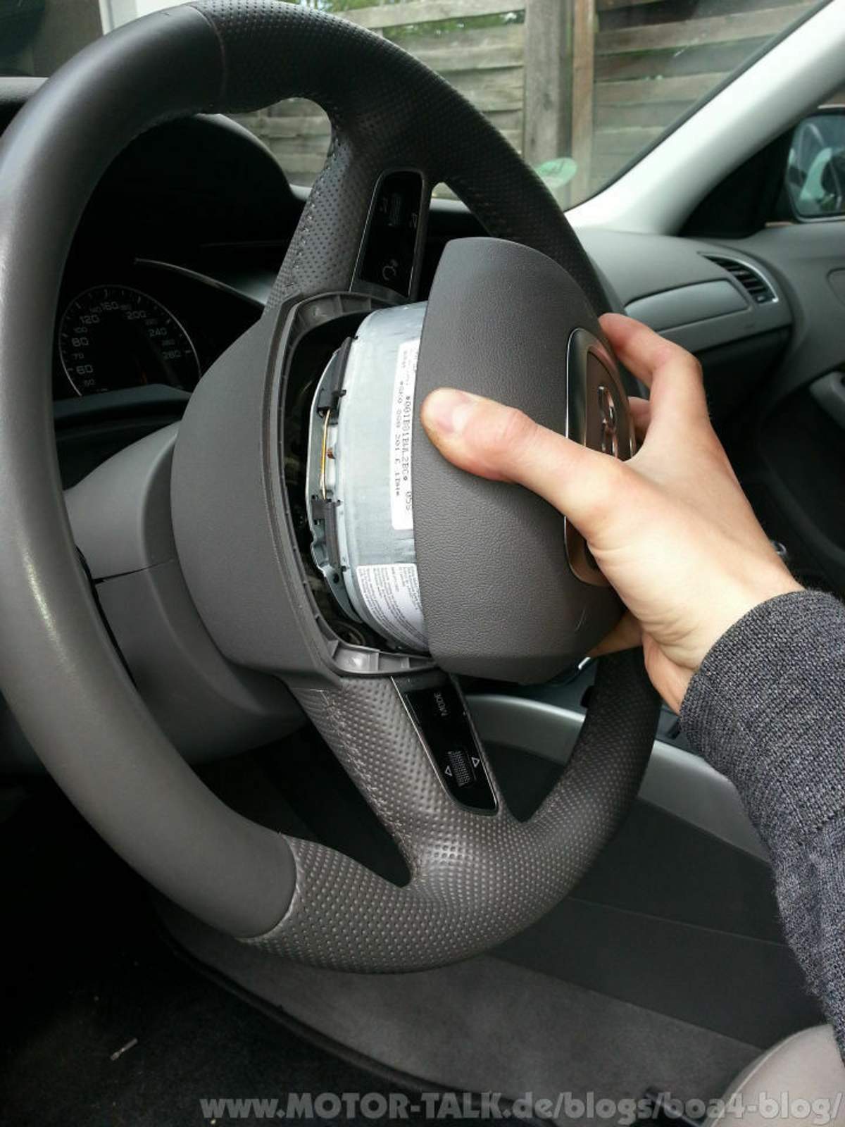

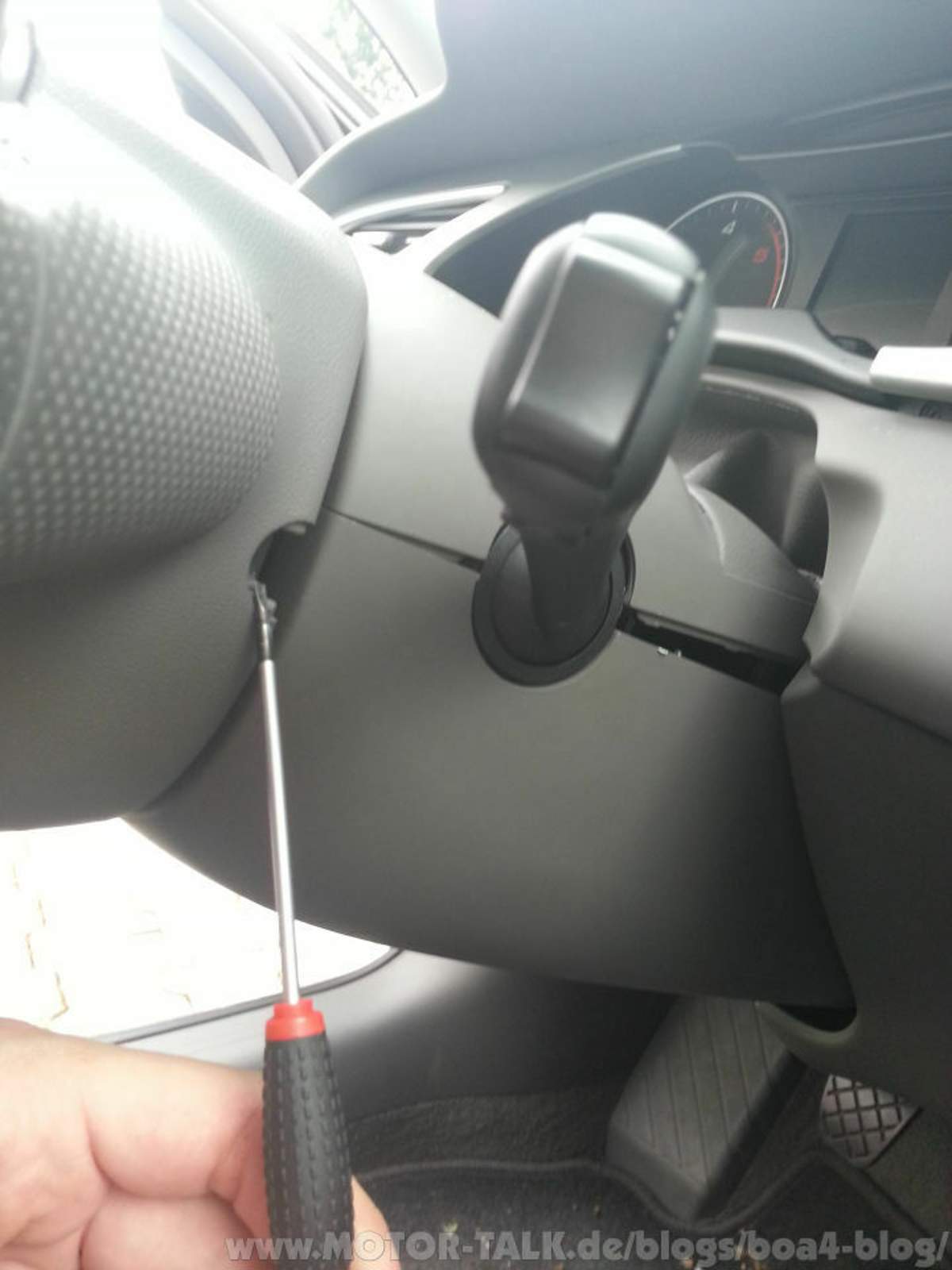

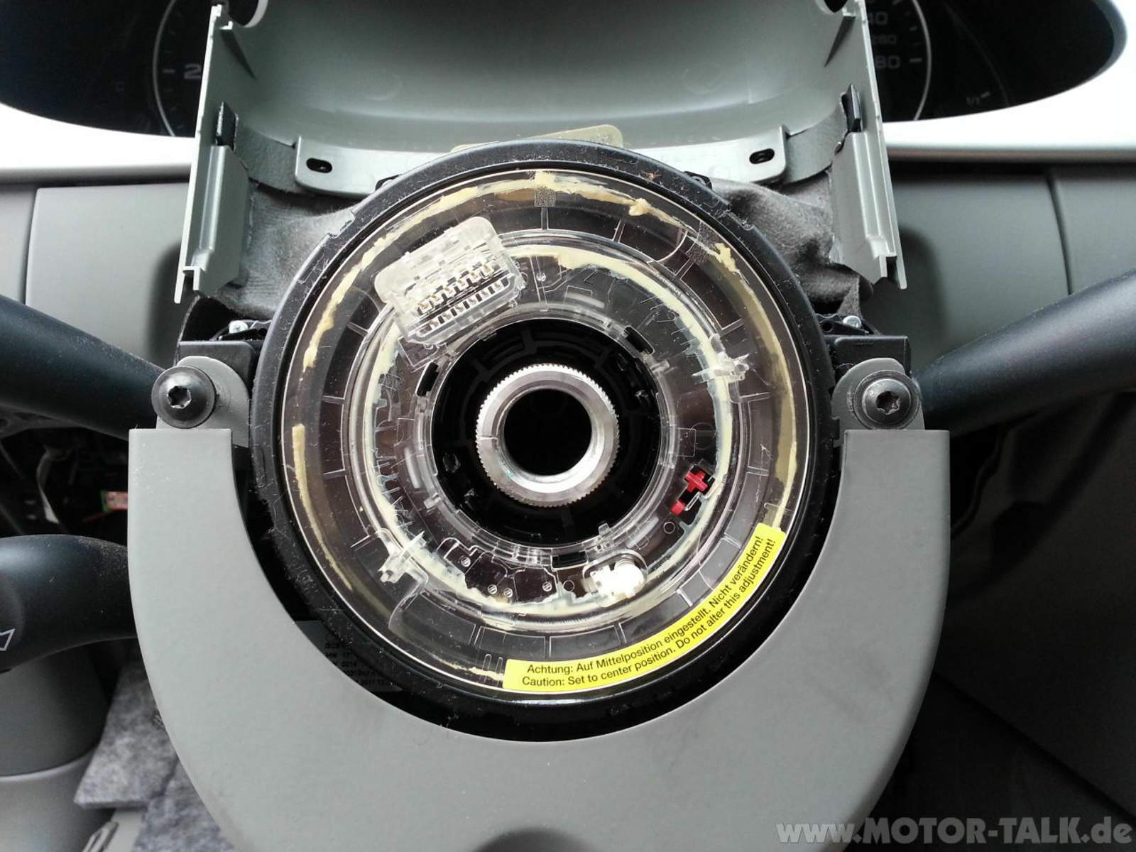

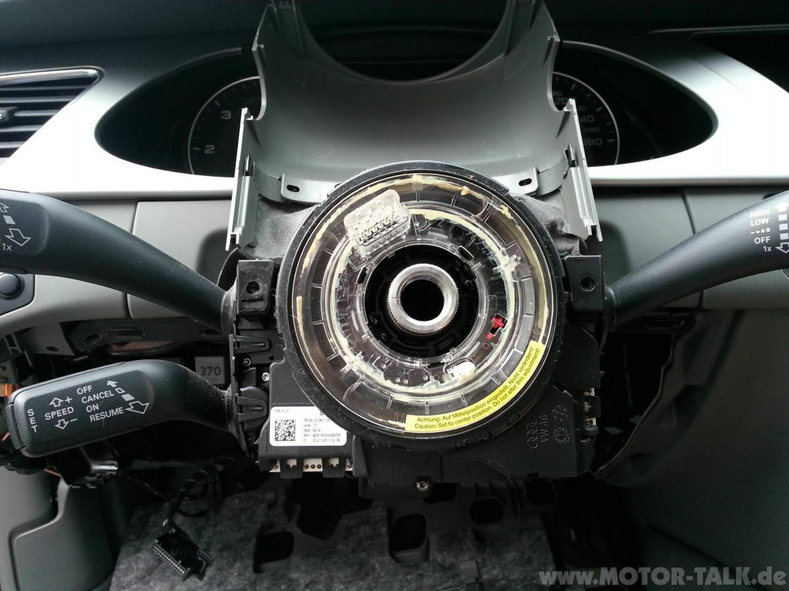

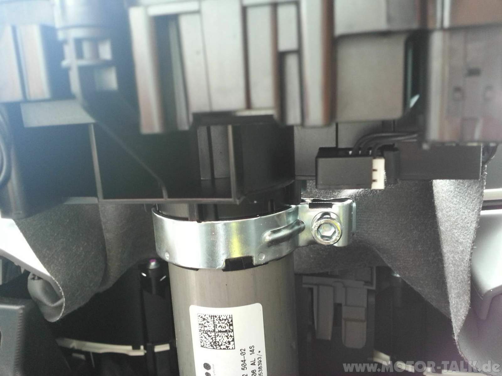

- Der Einbau der verschiedenen Fahrzeuge ist fast ímmer identisch.
- Batterie sollte vorsichtshalber abgeklemmt werden oder vor berührung des airbags ''erden''.
- Die Lenkradschraube ''sollte'' ersetzt werden und wird mit einem 12er Mehrzahn (außen) gelöst und angezogen.
- Angezogen wird im 90° Winkel mit 30Nm.
Zuerest Lenkrad entriegeln und ganz heraus ziehen dann lässt es sich besser Arbeiten.
Demontage beginnt mit Bild 1 und endet mit Bild 12... die Montage genau andersherum.

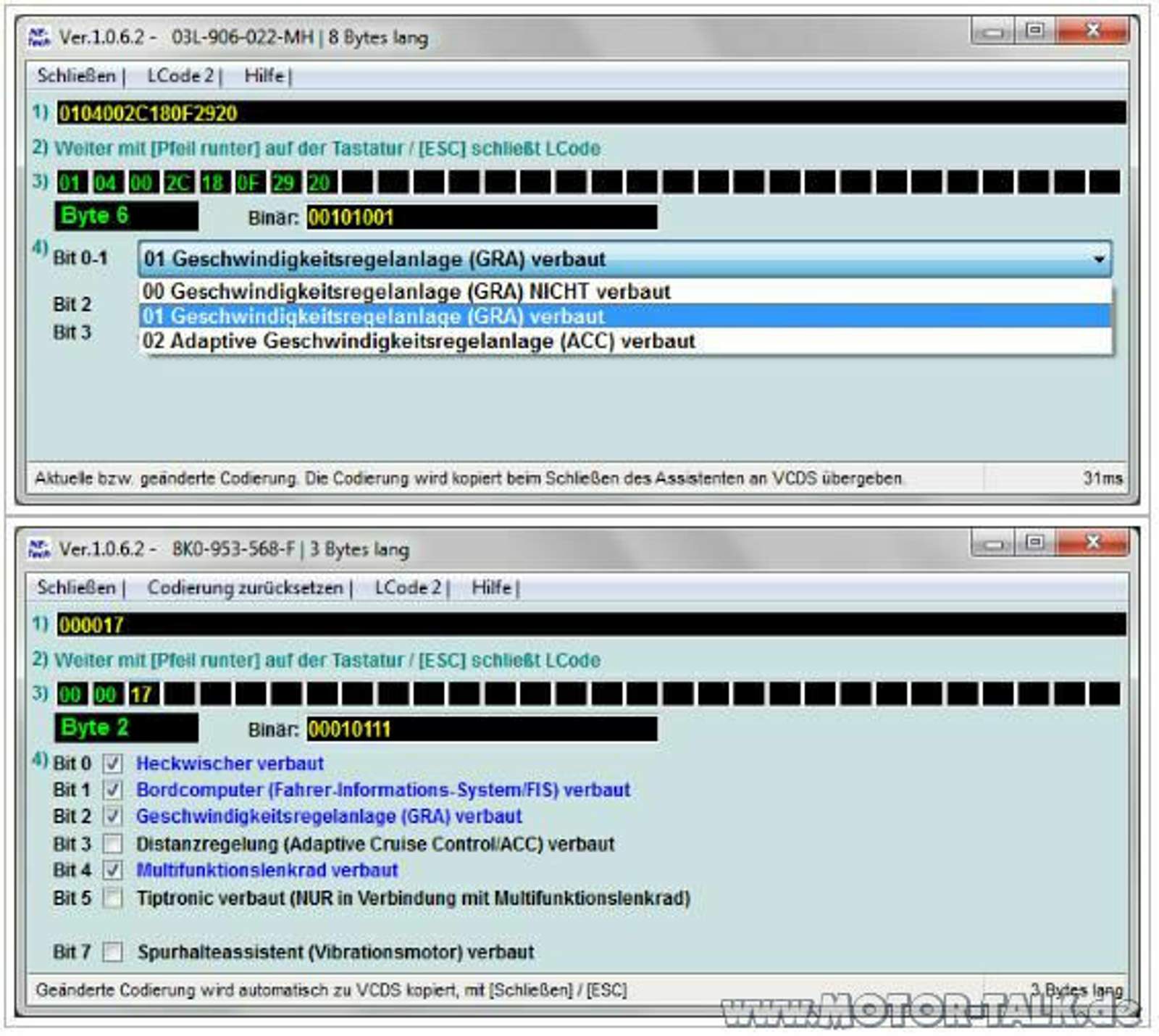

Codierung:
STG 01 (Motorsteuergerät)
Lange codierung 07
Byte 6
Bit 0 Aktivieren
STG 16 (Lenksäulensteuergerät)
Lange codierung 07
Byte 2
Bit 2
