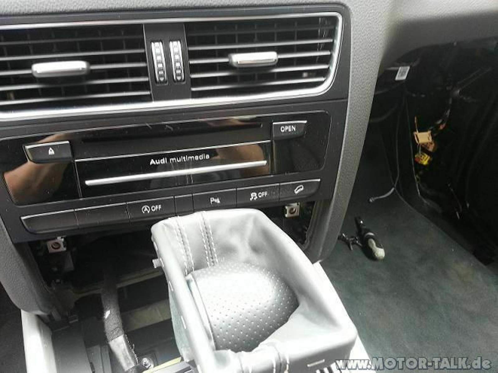

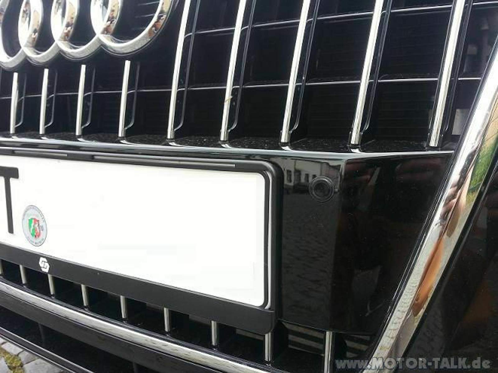

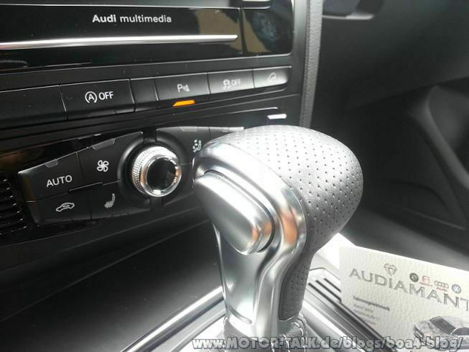

Für die Nachrüstung der vorderen Einparkhilfe (PDC+) wird ein bestimmter Kabelsatz benötigt.
Klick hier

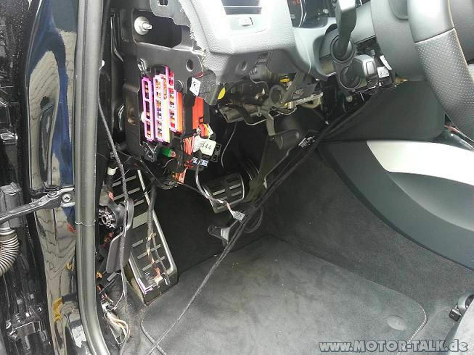

Der Kabelsatz wird vorn in die PDC Sensoren gesteckt, in den Innenraum gezogen und in das Bordnetz intigriert.

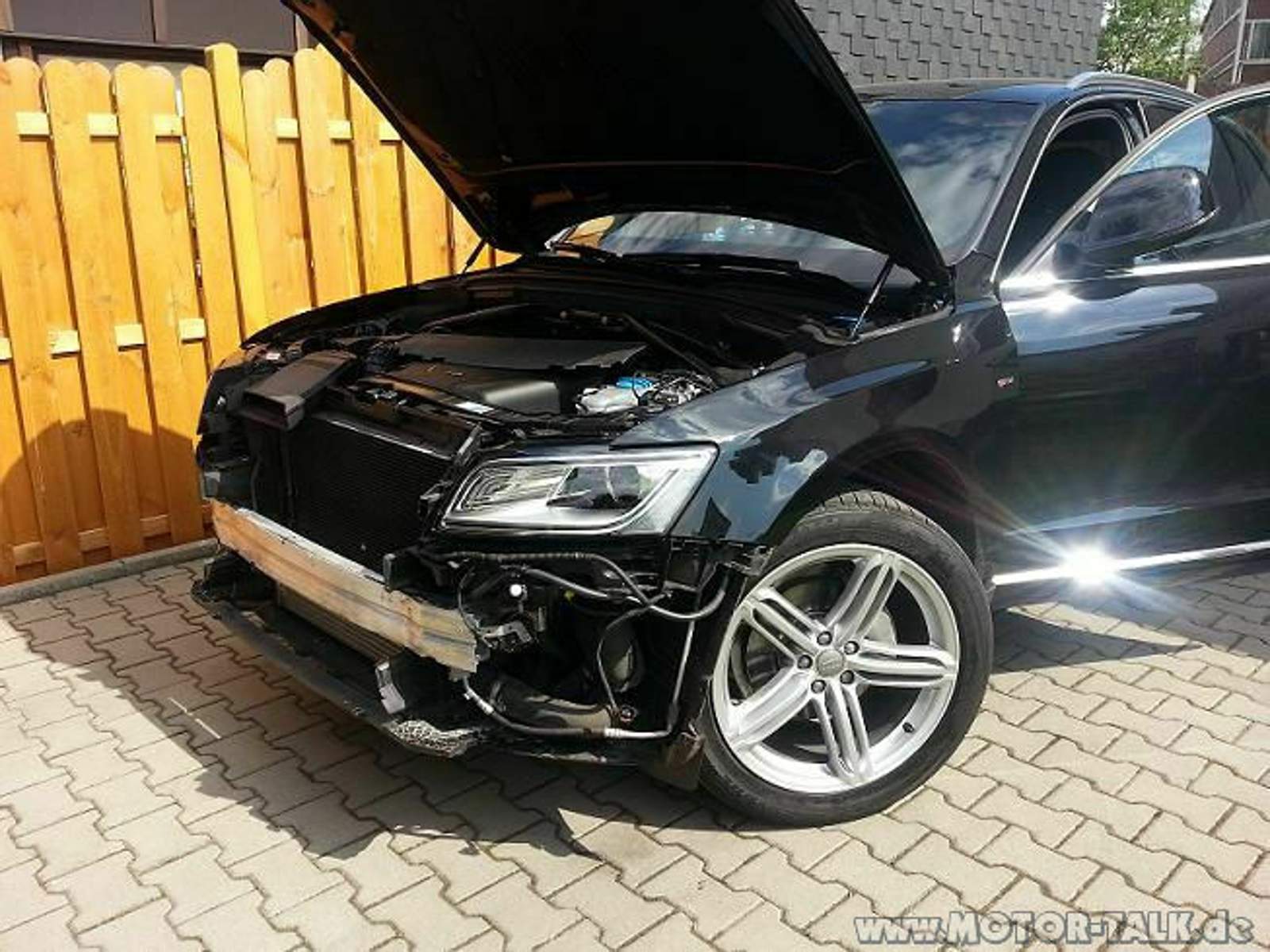

Um die Einparkhilfe nachzurüsten muss die Stoßstange, Die rechte Radhausschale, das Handschuhfach und die untere Lenkradverkleidung demontiert werden.
Weitere Bilder und Informationen zur Nachrüstung auch auf www.Facebook.com/Audiamant

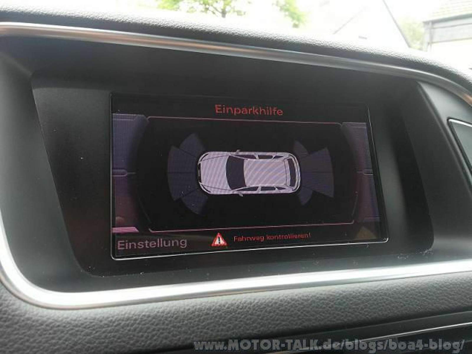

Die Codierung:
Da bei dem Q5 Facelift kein seperates PDC Steuergerät mehr benutz wird sondern das Bordnetz, muss das Bordnetz via VCP parametriert werden.
