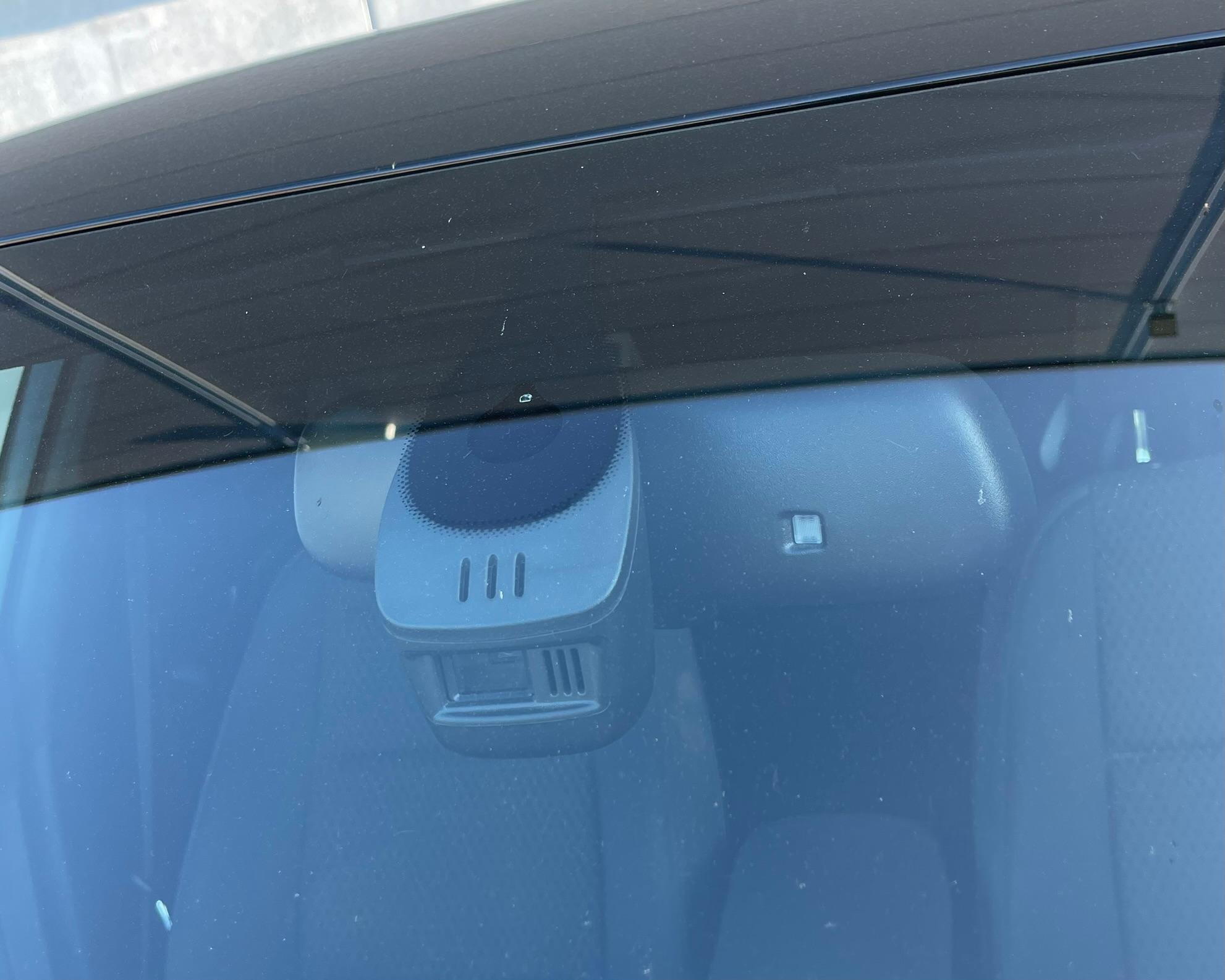

1x FLA - fähiger Rückspiegel (erkennbar an der Kamera!) - gibt es im Netz auf diversen Seiten / Teileverwertern - 180€

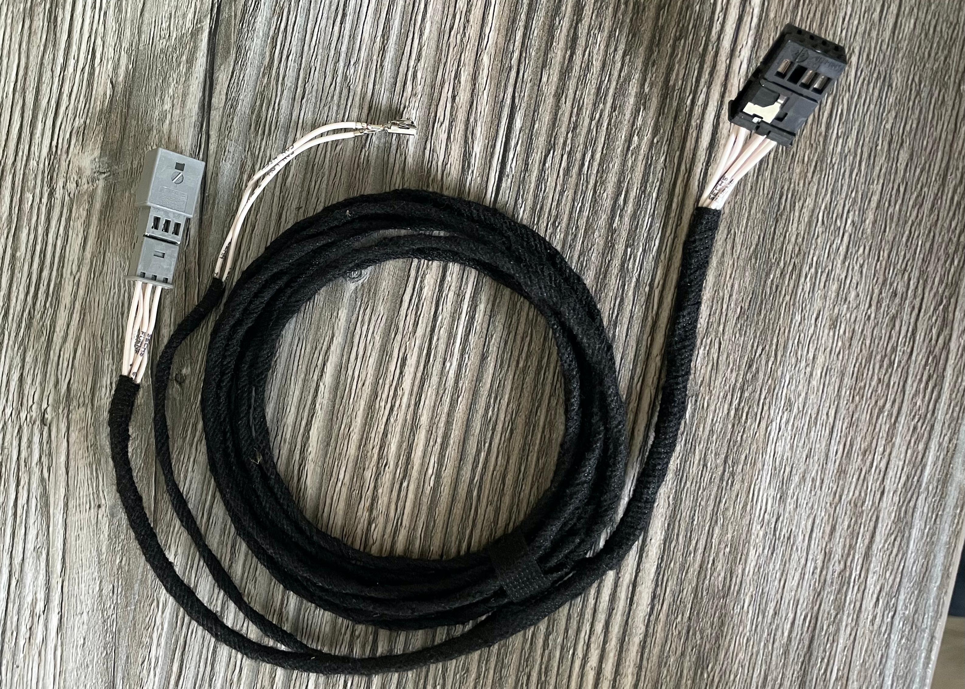

1x vorgefertigter Kabelsatz - habe mir von Kufatec diesen (Art.-Nr. 33905-2) für 36,57€ inkl. Versand (Link & Preis aus Okt. 2024) bestellt

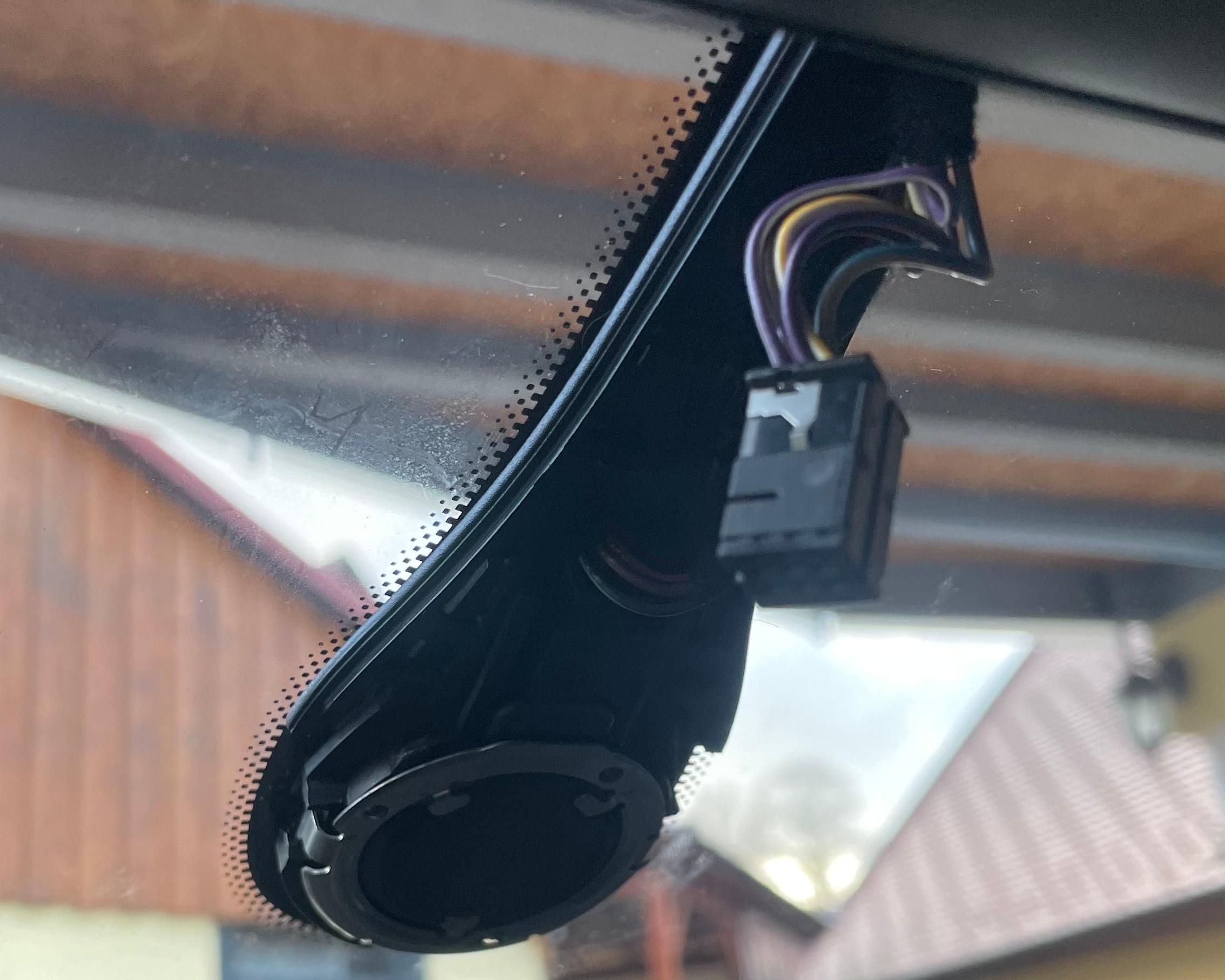

- alten Spiegel demontieren/abklemmen
gegen den Uhrzeigersinn drehen und dann löst er sich automatisch aus der Halterung, vom Steker trennen.

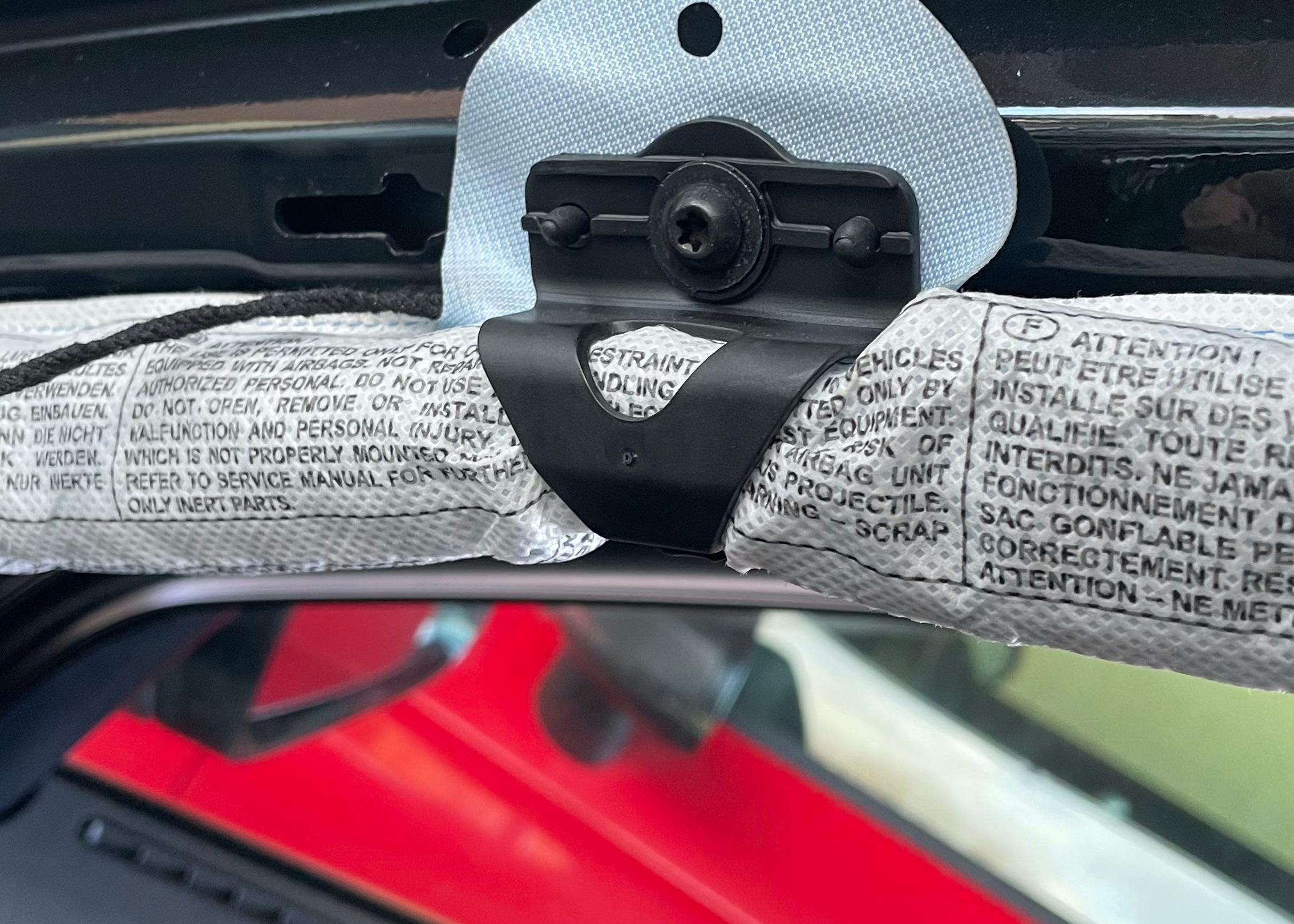

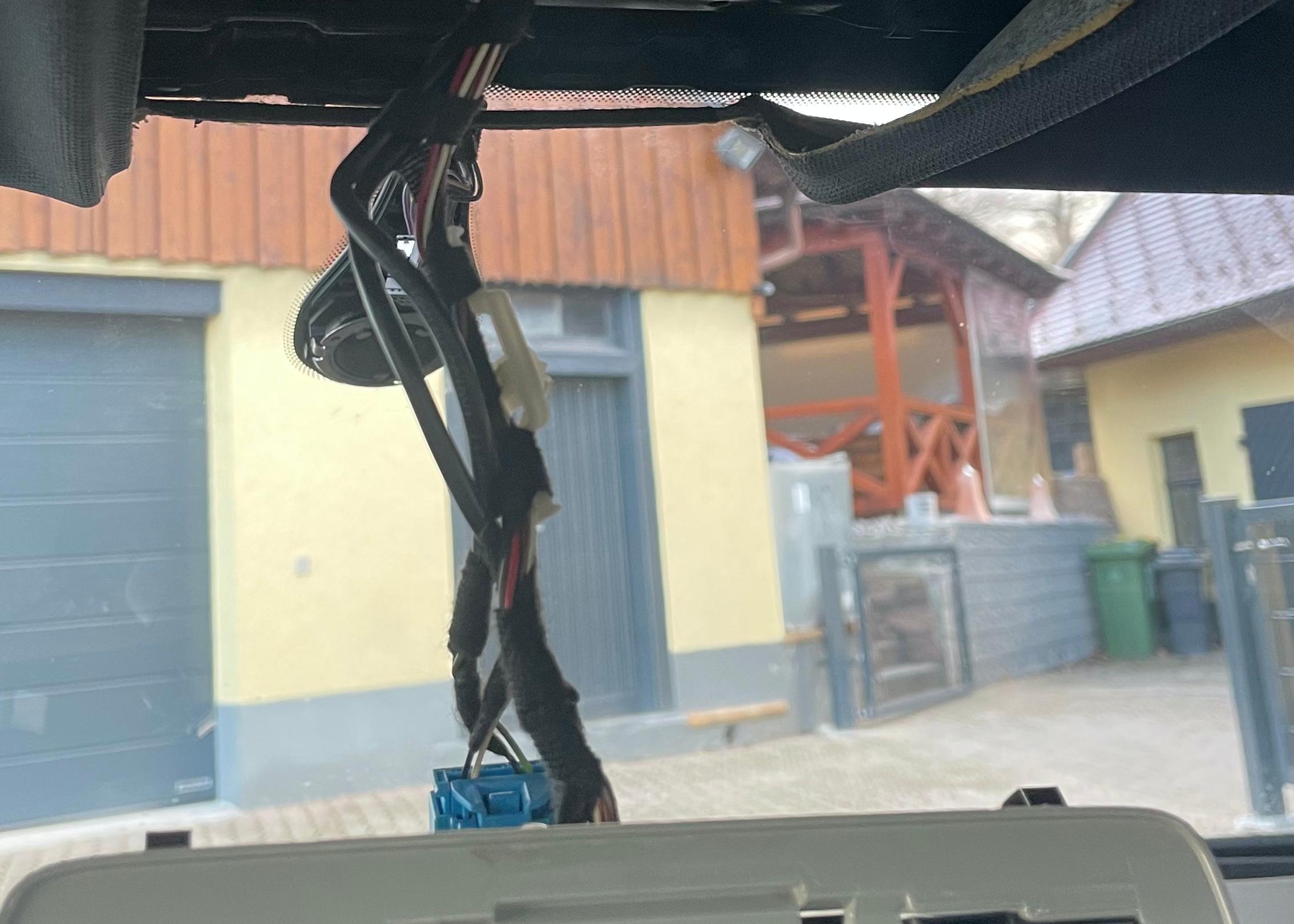

Ich habe das Kabel über die A-Säule Beifahrerseite zum Gateway gelegt. Klar kann man das Kabel auch irgendwie unter die Verkleidung der A-Säule "quetschen/schieben", ohne die Verkleidung zu demontieren. Aber ich wollte das Kabel sauber verlegt wissen, auch wollte ich vermeiden, dass der Airbag vllt. irgendwie "blockiert" wird, sollte er mal auslösen müssen.
- "Demontage vorderer Teil Dachhimmel"
Ebenso wollte ich nicht das Kabel irgendwie von außen lose unter den Dachhimmel "quetschen/schieben". Es sollte am Kabelstrang, der von der Innenleuchte nach rechts wegläuft sauber befestigt werden. Dafür braucht es etwas Platz und durch die Demontage von Haltegriffen etc. kann der Dachhimmel leicht nach unten gezogen werden bzw. hängt dann selbst ausreichend nach unten.

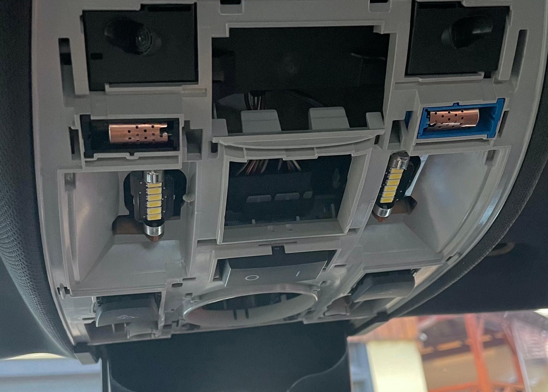

- Haltegriff Fahrer.-u. Beifahrer demontieren
- Sonnenblende & Befestigungsklipse Fahrer.-u. Beifahrerseite demontieren
- Leseleuchten Fahrer.-u. Beifahrer demontieren und abklemmen (vom Stecker trennen)
- Innenraumlauchte demontieren und abklemmen (vom Stecker trennen)

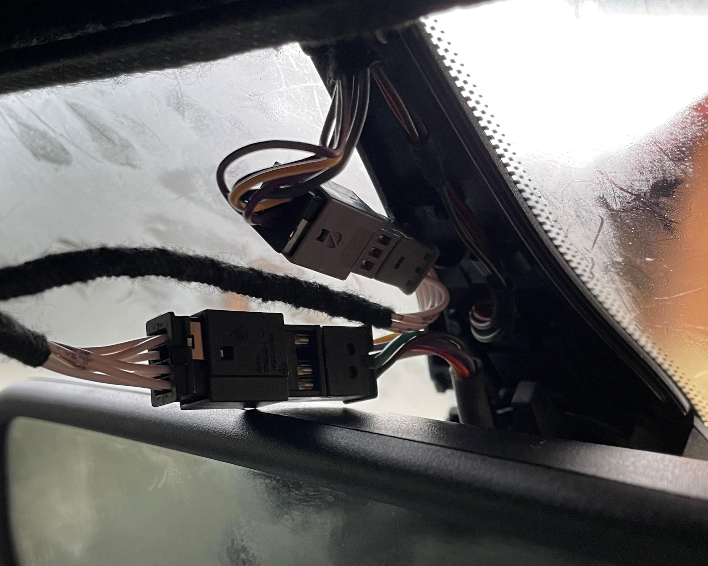

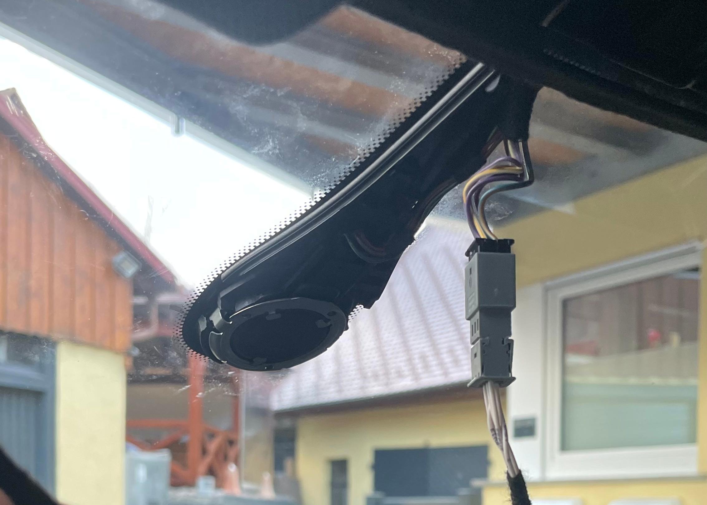

- Kabel verlegen Kabel/Adapter an bestehenden Stecker (an 6 poligen Stecker, wo vorher der Spiegel angeschlossen war) anschließen. Von der Kabelführung Rückspiegel geht es in Richtung Innenleuchte und dann nacht rechts zur A-Säule Beifahrerseite und hinter dem Airbag die A-Säule entlang nach unten. Unten kann man das Kabel dann sauber an bestehende Kabelstränge befestigen, ggf. Gateway abstecken und neues Gateway anstecken (Gateway ist mit 2 Schrauben befestigt). Dann Kabel an bestehenden Kabelstrang unter Dachhimmel befestigen, ich habe das einmal direkt im Bereich der- Innenraumleuchte und einmal durch die Öffnung Leseleuchte Beifahrer jeweils mit Kabelbindern gemacht.
- Can high/ Can low am Gateway anschließen / Spiegel anklemmen und montieren
Die beiden Leitungen, ganz gleich ob selbst gebauter Kabelsatz o. ein im Netz gekaufter Kabelsatz, müssen am Gateway angeschlossen werden. Can high kommt auf Pin 17, Can low auf Pin 7, dies geschieht entweder direkt am Stecker (sofern die Pins noch frei sind), oder aber man "klemmt/quetscht/lötet" die dazugekommenen Leitungen auf die vorhandenen von z.B. ACC (Abstandstempomat) oder SWA (Spurwechselassistent) entsprechend drauf. Wie bereits erwähnt, habe ich mir hierfür einen kleinen Knotenpunkt gebastelt (s. hier).

- "Montage vorderer Teil Dachhimmel"
Innenraumlauchte anklemmen und montieren; Leseleuchten Fahrer.-u. Beifahrer anklemmen und montieren; Sonnenblende & Befestigungsklipse Fahrer.-u. Beifahrerseite montieren; Haltegriff Fahrer.-u. Beifahrer montieren

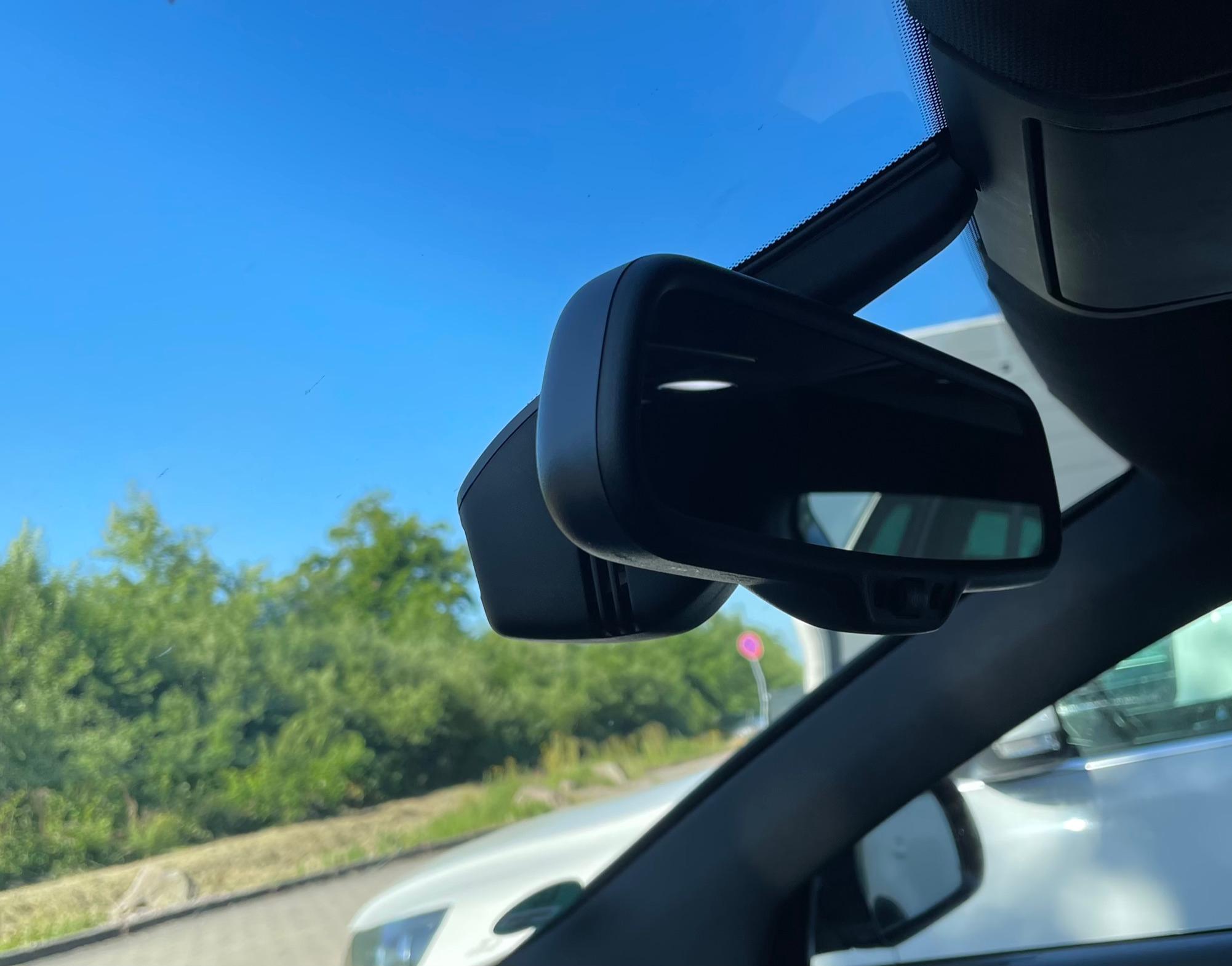

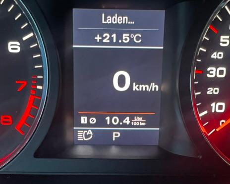

Sollte ein bereits passendes Gateway verbaut gewesen sein, ist der FLA einsatzbereit. In meinem Fall musste ich das Gateway tauschen - ergo ab zu Audi, um den Komponentenschutz entfernen zu lassen. Danach funktionierte der FLA sofort. Bei Aktivierung erscheint im FIS unten links in der Zeile der Gangnanzeige das Sysbol für den FLA.
5. Fazit
Also im Netz liest man einiges, von super positiv bis hin zu "nicht ausgereift genug" oder "sinnlos". Ich reihe mich bei "super positiv" ein, bin überrascht, wie präzise und genau der FLA funktioniert. Vorausfahrende Fahrzeuge werden rechtzeitig erkannt, ebenso entgegenkommende. Große, reflektierende Straßenschilder zwingen den FLA nicht zum Abblenden, Ortseinfahrten/Ausfahrten werden zügig registriert und entsprechend reagiert der FLA. Ein FLA in weitaus jüngeren Modellen tut nicht mehr und nicht weniger, nicht besser und nicht schlechter, von daher Daumen hoch von meiner Seite.

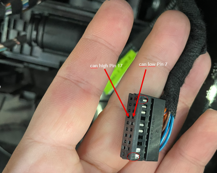

Die Überlegung ist relativ einfach. Vom Gateway Steckplatz 7 geht es in einen Stecker. Diese Leitung wird auf 3 weitere Steckplätze im Stecker gebrückt/erweitert. Dasselbe wird mit Steckplatz 17 vom Gateway gemacht. Dann kann im Gegenstück des Steckers künftig einfach entsprechend eingepinnt werden, ohne bereits vorhanden Leitungen „bearbeiten“ zu müssen.

Von der verdrillten Can Leitung nahm ich die Leitung, die später am Gateway an Pin7 soll. Dann schnitt ich mir von der gleichen Leitung 3 Stücke á ca. 45mm ab. Alle Enden abisolieren und eine der drei Leitungen gemeinsam mit der Leitung, die später ans Gateway soll, mit einem männlichen Pin verkrimpen. Das andere Ende der zugeschnitten Leitung wird nun mit einem weiteren Stück der zugeschnittenen Leitungen ebenfalls gemeinsam mit einem männlichen Pin verkrimpt. Mit den zwei verbleibenden zugeschnittenen Leitungen wird genauso verfahren, wobei die Letzte Leitung am Schluss logischerweise allein in einen männlichen Pin geht.
Einpinnen
Da die „Brücken“ etwas kurz sind (gewollt), müssen die einzelnen Pins am Stecker in die Öffnung geschoben werden, allerdings noch nicht ganz einpinnen, einfach nur lose in die entsprechende Öffnung schieben (davon habe ich leider kein Bild gemacht). Wenn alles halbwegs sitzt, einen nach dem anderen komplett einpinnen/einrasten lassen. Zugegeben, das ist etwas fummelig und wirklich eng, funktionierte letztendlich dennoch.
Selbiges wird dann mit der 2. Leitung, die am Gateway angeschlossen werden soll, gemacht. Das ganze habe ich dann noch sauber mit Textilklebeband umwickelt und den Stecker beschriftet
Anschluss am Gateway:
- Handschuhfach ausbauen
- langes Ende in Abhängigkeit, wo der Stecker platziert werden soll, ablängen/abschneiden
- Enden, die am Gateway angeschlossen werden sollen, jeweils mit einem unter Punkt 3 genannten weiblichen Pin versehen
- Can low geht in Steckplatz 7, Can high in Steckplatz 17
- Gateway wieder anstecken, selbst gebastelten Stecker sauber verlegen und ggf. Handschuhfach wieder einbauen.
Natürlich macht es Sinn, den Stecker erst dann zu verbauen, wenn man sowieso das Handschuhfach draußen hat, weil man in dem Bereich zu tun hat.
5. Fazit
Nun kann ich bequem Can low und Can high eines „users“ später im Gegenstück des Steckers einpinnen, Stecker zusammenstecken und nichts wurde gelötet, auf.-o. durchgetrennt, für mich eine saubere Lösung. Funktioniert auch so weit, zumindest ging der Plan bislang mit dem bereits angedeuteten und nachgerüsteten Fernlichtassistenten auf. Ist jetzt sicherlich keine Raketenwissenschaft oder etwas weltbewegendes.
