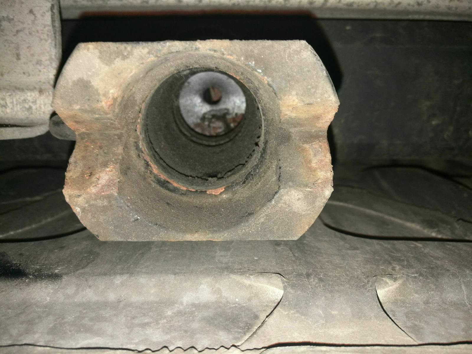

Also die gute Nachricht ist, dass ich erfolgreich zweierlei Anhängerkupplungshaken an das jeweilig zugehörige Fahrzeug montieren konnte. Ohne das entsprechende know-how war es ziemlich vergebens. Glücklicherweise war die Bedienanleitung der original Audi AHK vor Ort. der Funke ist gesprungen und ich habe die "Psychologie der steckbaren Anhängerkupplung" verinnerlicht.
total easy ! Haken geht rein und wieder raus. Weiter zur nachgerüsteten Westfalia:

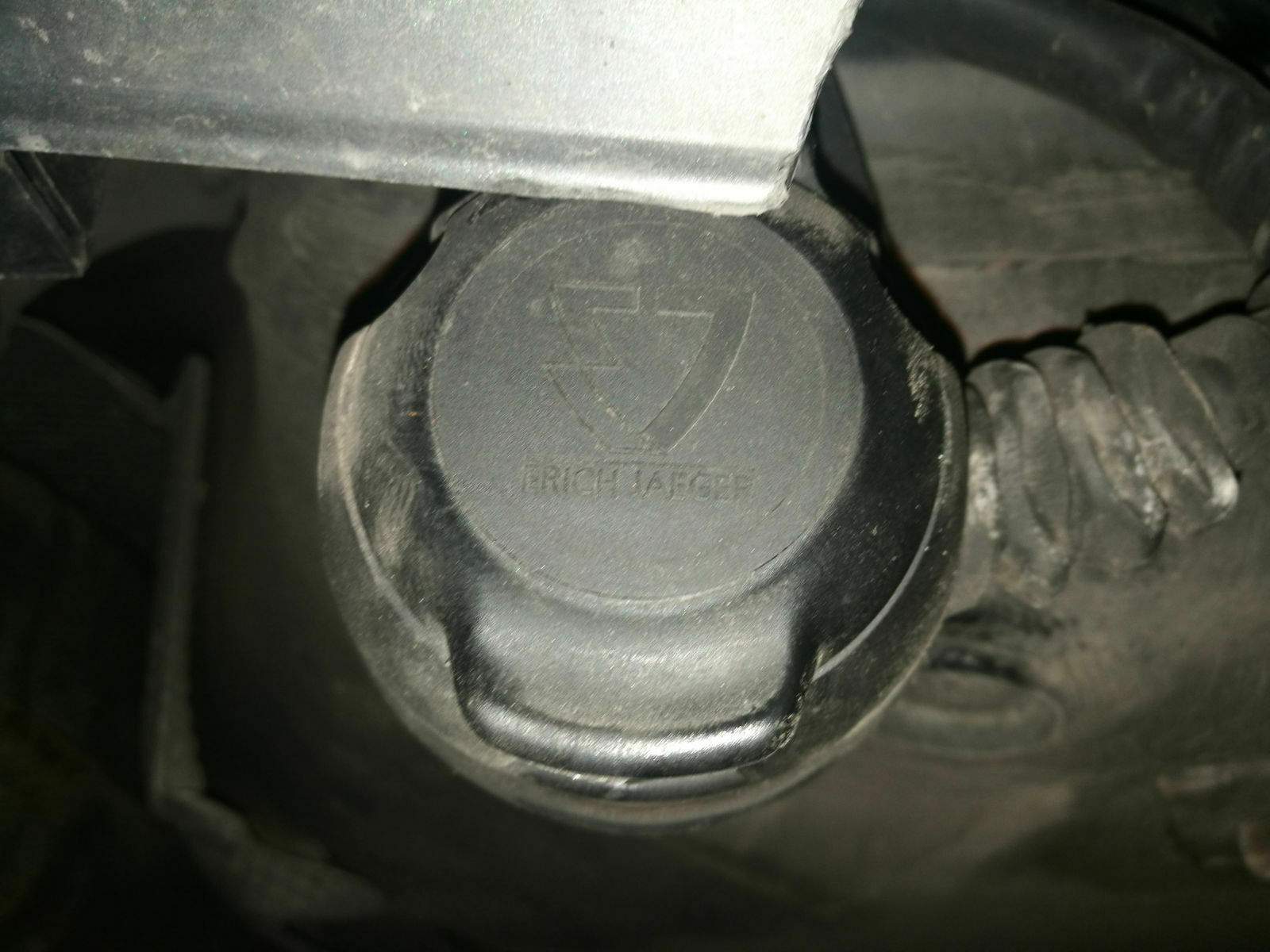

hier war die Geschichte etwas verzwickter weil nur die Elektrodose von Jäger und das Loch im Querträger zu sehen ist. Ein Typschild oder ein anderes Identifizierungsmerkmal habe ich nicht gesehen / gefühlt / empatiert !
Strenggenommen kann ich gar nicht sagen, dass es eine Westfalia ist. Mangels fehlendem Haken ( es fehlt fast alles an diesem Auto ! ) habe ich ins Blaue geschossen und einen günstigen Haken von Westfalia gekauft, der aufgrund vom Aussehen her in meine Aufnahme passen könnte...
( für den Fall der Fälle hätte ich bei "Nichtpassen" das Ding kostenneutral wieder verkaufen können )
Bei meinem Glück hat der Verkäufer das Ding schlecht verpackt, den Schlüssel stecken lassen und der Transporteur hat dem Ganzen den REST gegeben. Also der Schlüssel hat es nicht überlebt... Um den Haken zu stecken, muß das Schloss allerdings nur offen sein.
Gut, Dank AHK-P(sychologie) wurde der Haken scharf und die Kugeln mit ATF gangbar gemacht und siehe da - der Haken steht wie eine Eins ! Abbau auch problemlos. Für 18 Euro gibt es einen nicht defekten passenden Schlüssel bei Amazon oder ebay. schon bestellt
Wenn der Westfalia Haken passt, könnte es doch eine Westfalia AHK sein ?

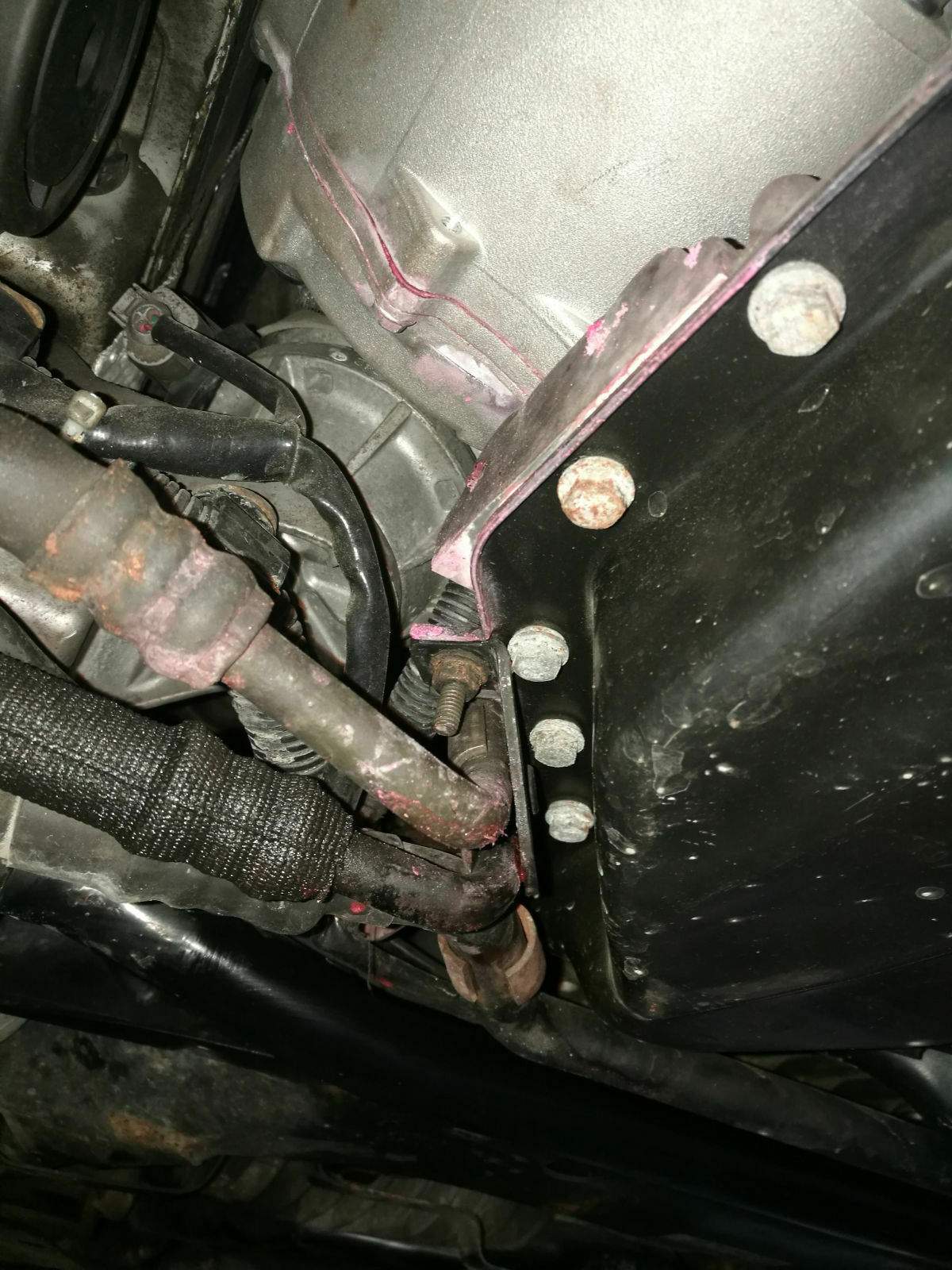

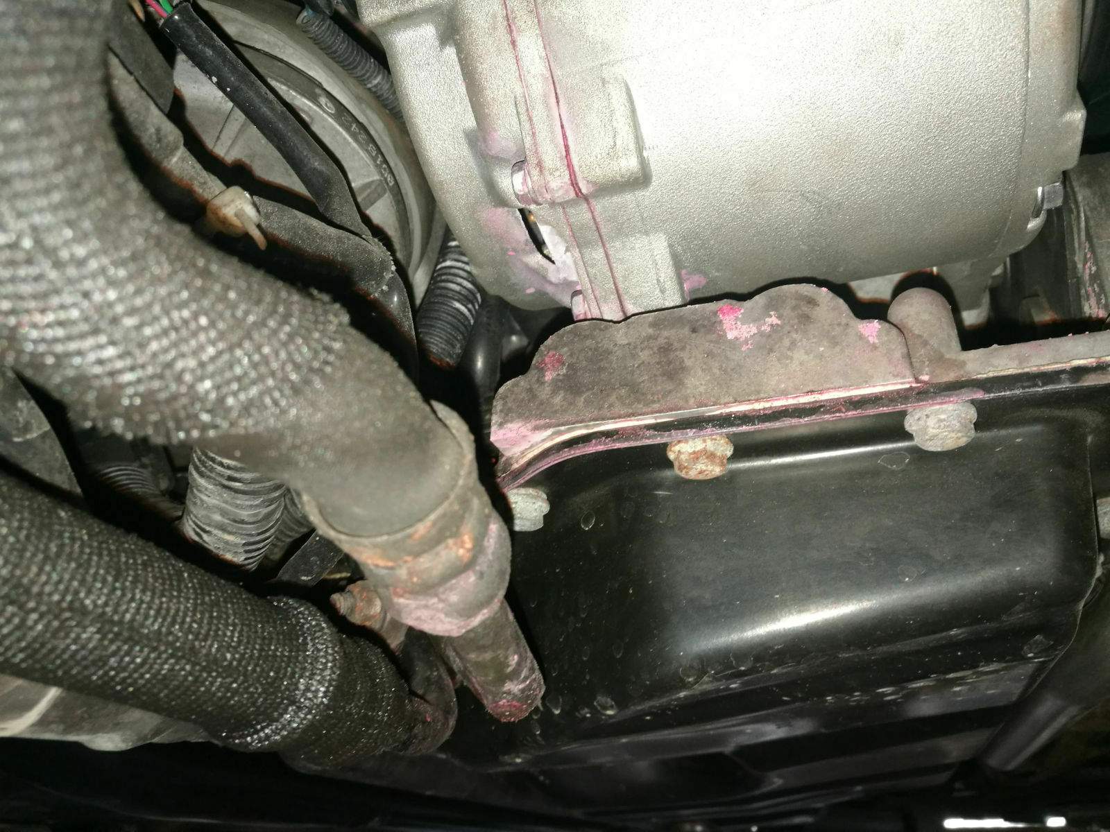

nächstes Thema: die bei Auto-doc gekaufte PSH Lima verliert immer noch Kühlwasser. Ich will das so nicht lassen und das bedeutet mindestens einen Teilausbau vom Motor. Die unpässliche Befüllschraube vom 6HP19 Getriebe ist bei 300 Nm aufgegangen. Also ehrlich, ein konisches Gewinde an dieser Stelle ist irgendwie "overdosed". jedenfalls kann ich anschließend den Getriebeölstand korrekt einstellen. Dank 20 Liter Faß ist genug AG55 zum Befüllen da. Und weil Avaudi die "A6"-Krankheit hat, denke ich über den Tausch vom Wandler nach. Das Getriebe selbst funktioniert trotz Mißbrauch ( D-N-D-N-D-S-D-N-D...) nach 310 tsd km immer noch prima.

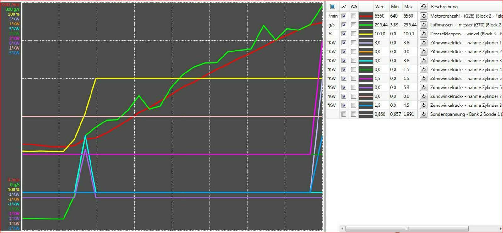

die braunen Düsen sind die größten, die man haben kann - bis 35 kw pro Zylinder. Bei meiner gemessenen Luftmasse von 294 g/s komme ich da hin.
Die weisen Düsen sind kleiner. Hrn. Becker habe ich gesagt, dass die Karre ca. 20% mehr Luftmasse hat, ob die weisen Düsen wirklich besser seien ? Ja - die weisen gehören in den S4, mit den braunen wäre die Menge mit S4 DS viel zu groß.
Meine Einwendung war: mein Auto hat mehr Luftmasse ! ja - 20% mehr Sprit ist für die software kein Problem.
