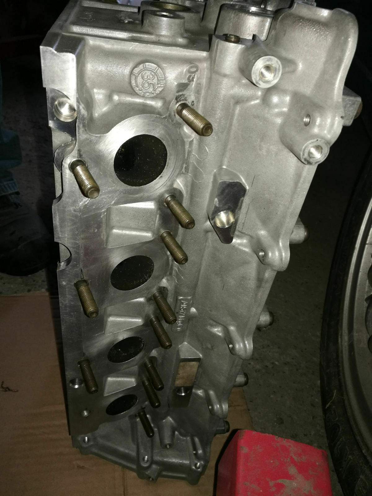

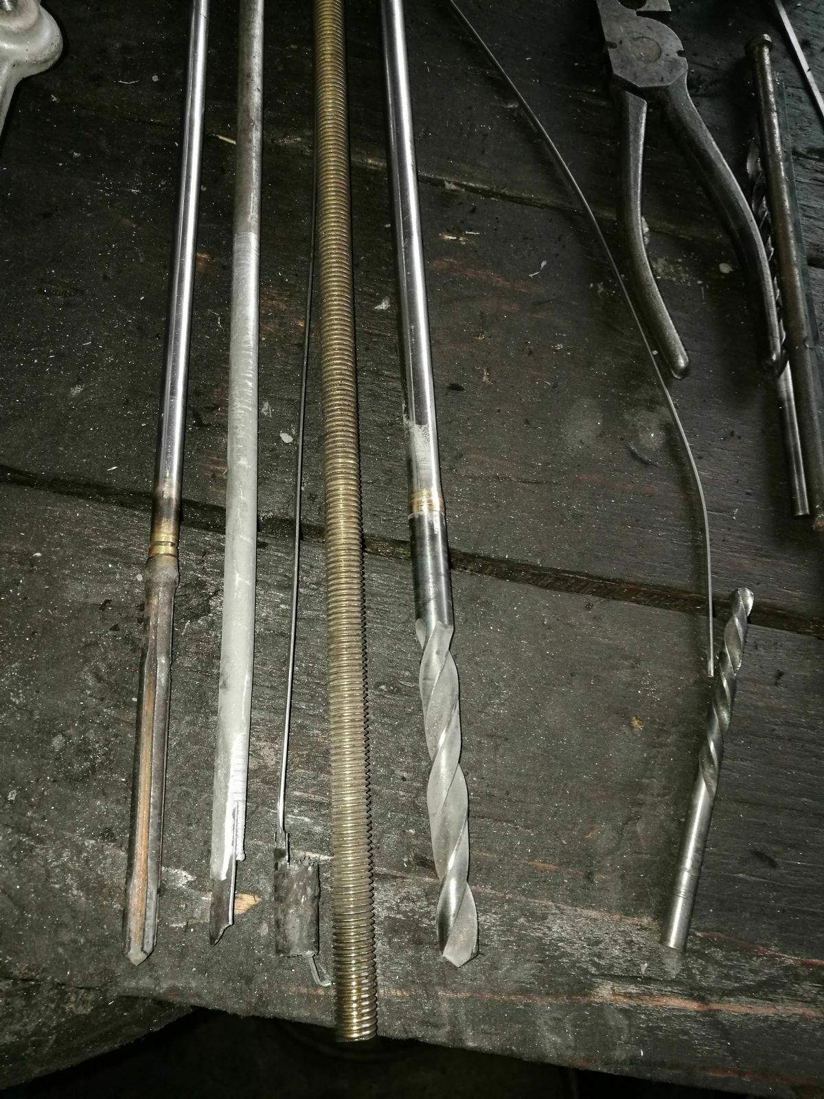

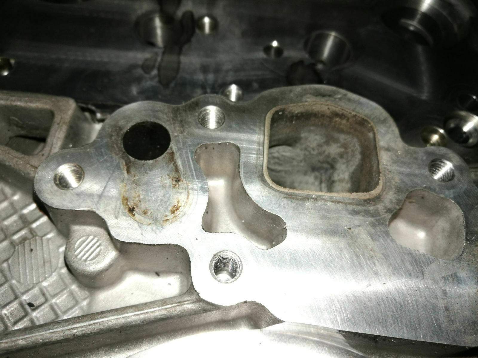

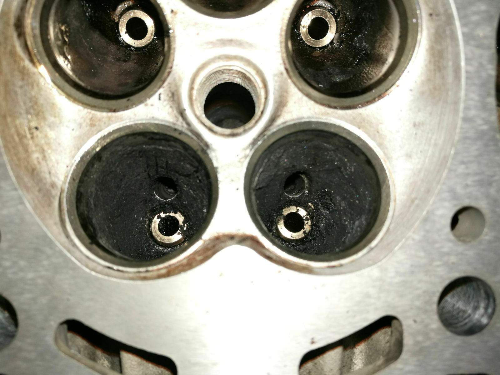

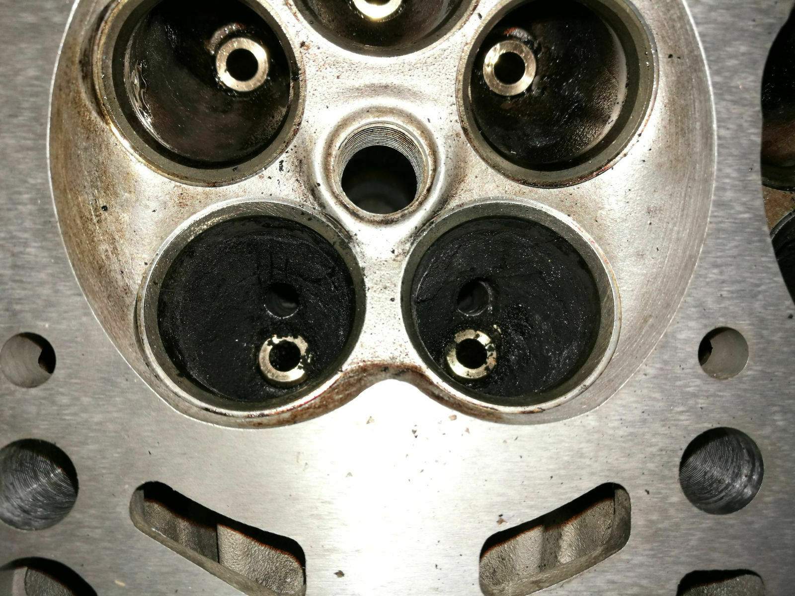

ich habe ja sonst nichts zu tun - also habe ich mich um diverse gebrauchte Zylinderköpfe gekümmert.
Wenn so ein Köpfe ( zwei pro Motor ) herunterkommt, dann sind die Führungen verschlissen und die Einblaskanäle für die Sekundärluft zugekokt. Wenn dann also der Kopf zerlegt ist, macht man den groben Dreck ( Panade ) weg und reinigt Brennraum und die Kanäle. Direkt am Auslassventil funktioniert jeder gewöhnliche 6mm Bohrer. Die Längsbohrung durch den Kopf ist etwa 10,5 mm und fast 40 cm lang/tief. Die ersten 10 cm sind ja auch kein Problem.
In einem Anflug von Doofheit habe ich versucht mit der Bohrmaschine ein 10x1 mm Karbonrohr da durchzustecken. Das ist dann ziemlich genau in der Mitte gefressen, abgedreht und abgerissen...
wobei ich mich frage, ob es so ein Männerding ist alle möglichen Sachen in tiefe Löcher zu stecken?
Irgendwann stak dann auch noch ein Vorweltkriegsbohrding im Loch.
Wieder mal alternativlos weil der Kopf mit den vielen Sachen drin war einer von den schon aufbereiteten Gebrauchten. Das Zeug da drinzulassen verbietet sich, weil die MIL dann praktisch sofort angeht.
So - wie bekommt man das verkeilte Karbonrohr und den HS-Bohrer da wieder heraus ?
hat mich viel Schweiß, Hirnschmalz und mehrere Stunden gekostet Das eine oder andere Teil ist draufgegangen, am Schluß hatte ich eine nette Sammlung an martialisch anmutenden Gerätschaften, Unmengen von karzinogenen Karbonstaub und eine freie Sekundärluftbohrung.

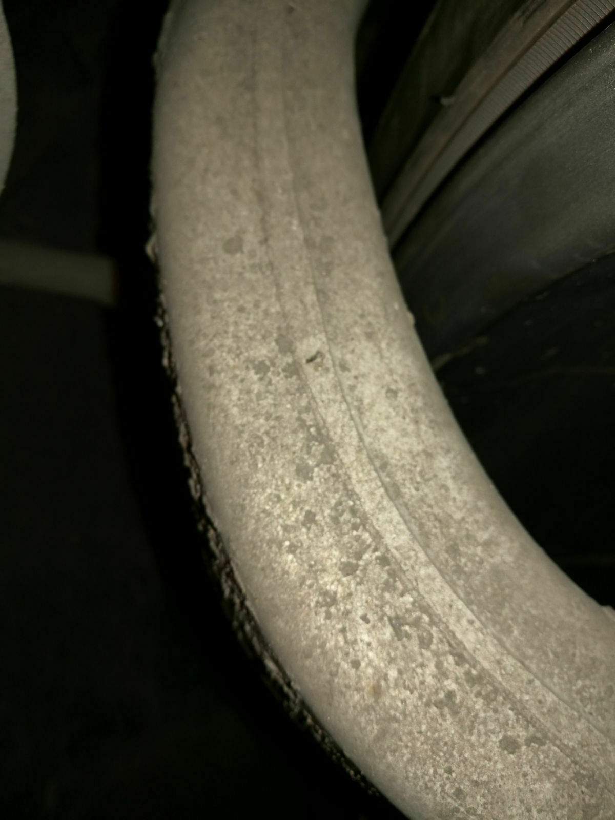

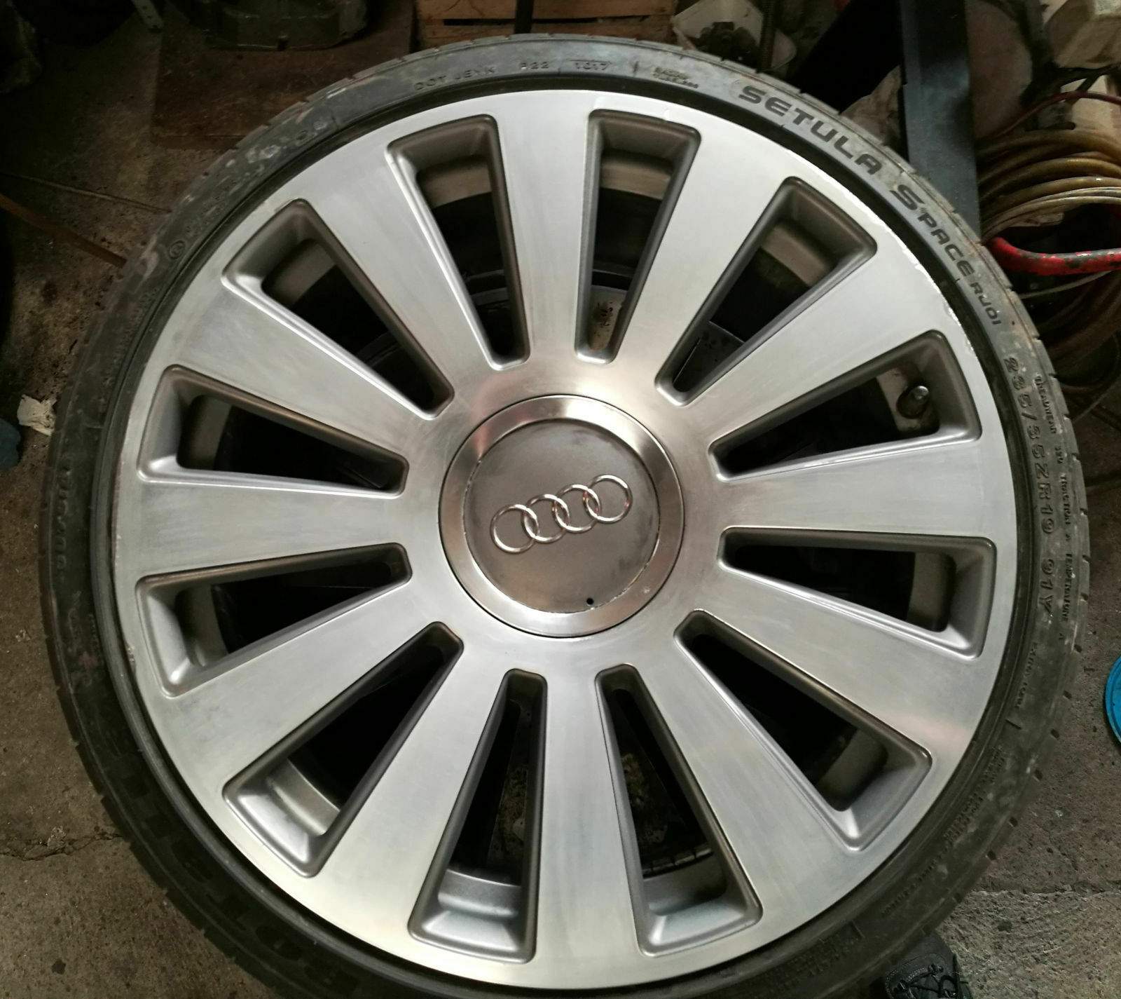

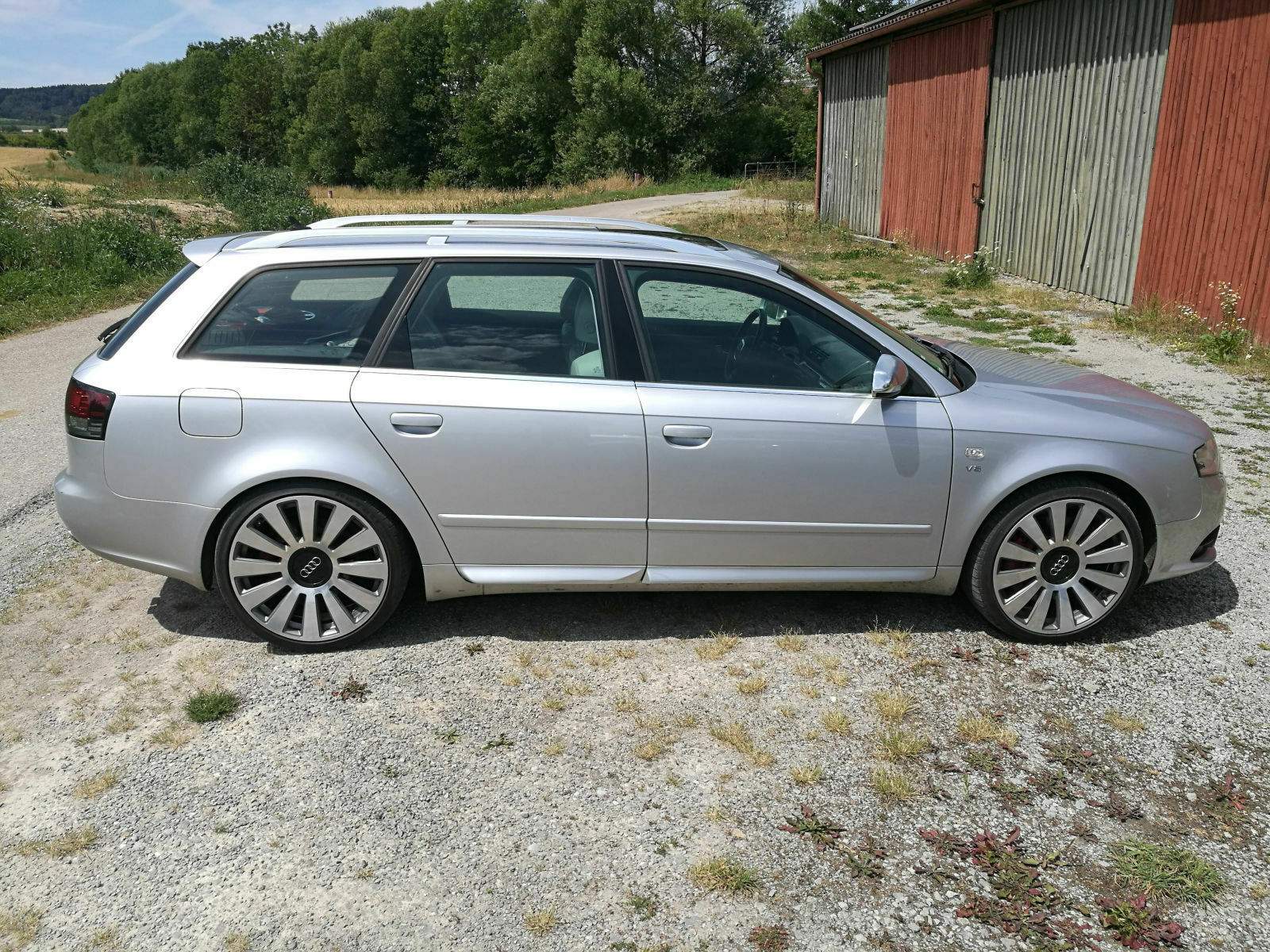

Und da war doch noch der 19 Zoll Felgensatz ? Die "guten" Rotalla waren auf zwei Rädern bis auf die Verschleißanzeiger herunter. Ein Ventil war bis zur Dysfunktion korrodiert. Langer Rede kurzer Sinn: es mussten neue Schlappen her. Das Problem: Ein Audi S4 8E Avant Tiptronik hat eine VA-Achslast von1250kg und kann schneller als 250 km/h fahrn. Die übliche Größe ist 235/40 R18 95Y XL
Die entsprechende Größe wäre 235/35 R19 ABER: es gibt in dieser Größe KEINE Reifen mit loadindex 95 Die 235/35 sind alle 91Y oder weniger.
Nächster Halt: 255/30 R19 -> das sind aber schon mal 1cm weniger Platz am Radträger. Der letzte Test hat 0,5 cm Luft ergeben. Es passt schon theoretisch nicht.
245/35 R19 gibt es auch, sogar in 93Y und als Winterreifen auch 93 W. Das wäre ein "Schlupfloch". Bei ebay hatte ich einen Winterradsatz ( 4 Stuck ) erspäht und geboten. Zum Glück war ich bei 273 Euro nicht mehr Höchstbietender, weil ich bei meinem lokalen Reifenfuzzi ein gebrauchtes Pärchen Hankook K117 S1 evo² für keine 150 Okken gefunden habe. Diese K117 sind bei MT geprüft und für i.O. befunden... Sie passen wunderbar auf die 8,5 x19 und haben sogar eine Felgenschutzleiste. Habe ich Sofortkauf't und mir auch noch ( darüberhinaus ) die 16 Euro Versandkosten gespart.

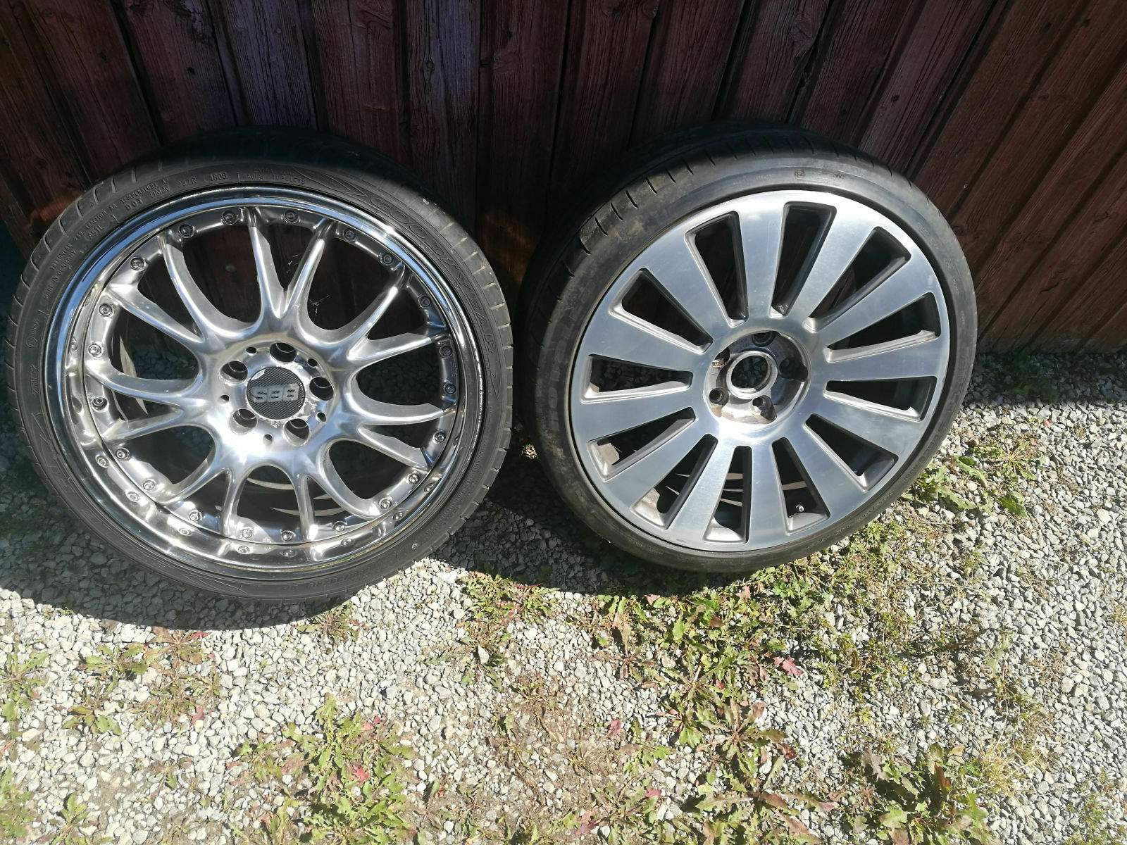

langerredekurzersinn: morgens die Rotallas entsorgt, die Felgen intensiv gereinigt und mittags die Hankooks montieren lassen. Felgen laufen rund und die Gewichte waren gerade mal 25 und 20 Gramm. So leicht die Wuchtgewichte auch sind, das Komplettrad wiegt sage und schreibe 25.000 Gramm ! okay - die Hankook sind breiter als die Rotalla, aber 2kg mehr ? DAS ist schon heftig. Meine schöne Welt ist ins Wanken geraten. Ich hatte schon Räder mit neuen Reifen für UNTER 20kg. Räder in 18 Zoll mit neuen Reifen sind so bei 22kg.
Unter dem Strich: Die Räder in 19 Zoll sind zum POSEN. Zum dynamisch Fahren werden es 18 oder gar 17 Zöller.

Ich konnte meine Karre ohne Änderungen auf der VA ablasten und konnte damit 235er Reifen fahren. Der Prüfer wollte nur ein Gewichtsprotokol das ich beim Verwertungshof gemacht habe.
Tue Nov 03 11:07:08 CET 2020    |    Superbernie1966
@Black_2.6
Du hast tatsächlich 235/35/19 91 er eingetragen ? Handschalter oder Automat ? Limo, Avant oder Kabrio ?
Bei mir ist eine TT verbaut, die die bisherige VA-Last auf 1250 bringt.
Wed Nov 04 08:42:02 CET 2020    |    Black_2.6
Ja habe ich. Ist ein Avant mit TT also die hohe Gewichtsklasse wie du sie hast. Wie gesagt der musste erstmal die VA Achse ablasten da war ihm nur wichtig ein Wiegeprotokol zu kriegen. Da hat man dann gesehen, dass die Massen deutlich übertrieben sind die Audi da angibt.
Hier noch die Werte:
VA: 1060 kg
HA: 700 kg
Keine Ahnung was man machen muss um auf 1250 auf der VA zu kommen.
Sat Nov 07 09:18:21 CET 2020    |    Superbernie1966
@Black_2.6 das ist einfach: Zwei von mir auf die vorderen Sitze. 😁
Ich war auch schon auf der Waage: 1090 kg VA und 750 kg HA. Tank voll, ohne Fahrer und die leichten Räder < 20 kg; aber mit Ersatzrad. Auf die 1840 kg "leer" war ich sogar ein wenig stolz.
als Ex-Pressefahrzeug hat meiner ein Haufen Schnickschnack: Solarhubschiebedach, Bose, anklappbare Spiegel, Sitzheizung hinten und die schwaren PDC hinten und vorne...
käme auf einen Versuch an. Am B7 Kabrio gab es als Sonderrad übrigens 245 35 19 er
