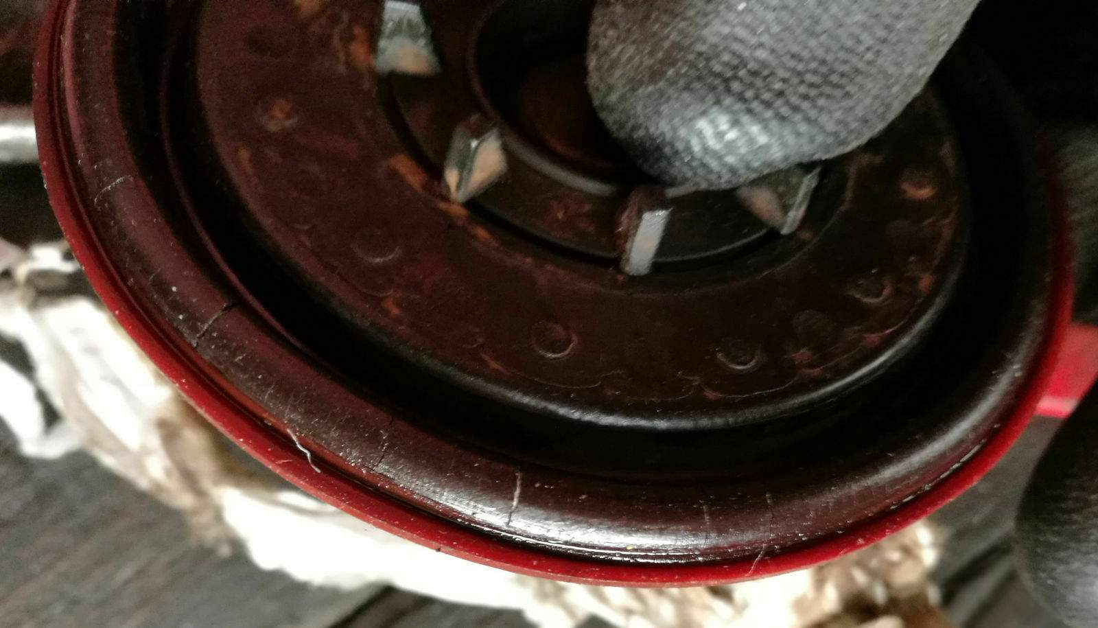

Und da war doch noch Avaudi mit Geräusch und im Leerlauf geschlossener Drosselklappe.
Bevor ich wegen dem Geräusch den Motor herausreisse wollte ich "geschwind" noch ein paar Vorab-Tests durchführen.
Imapeans Avant hat ein neues Druckregelventil der KGE bekommen und saugt den 710 er Deckel nicht so stark an wie meiner.
Also habe ich mein DRV ausgebaut und aufgemacht: starker brauner Schlamm !
Darübergewischt und mit Bremsenreiniger abgesprüht zeigen sich radiale Risse in der Membrane.
Okay - das erklärt einiges. Blöd, dass er feinen Staub direkt ins Saugrohr gezogen hat.
Also irgendeins aus dem Haufen gekruschtelt, aufgemacht, gereinigt, gecheckt, wieder zusammengeclipst und verbaut.
Geräusch ist immer noch da aber der OIL Einfülldeckel wird weniger heftig angezogen als vorher.
Dann habe ich mich zu den Steckern der Magnetventile der Nockenwellenversteller durchgekämpft. Bank 2 muß der Kühlwasserausgleichsbehälter los gemacht werden. Stecker auf und den Motor über 2500/min gedreht. Geräusch bleibt !
Wenn die Magnetventile gesteckt sind verschwindet das Geräusch bei exakt 2500/min.
Also: nachdem ja nur die Einlassnockenwellen verstellt werden ist es klar: Die Einlassventile setzen "leicht" auf den Kolben auf solange die Versteller auf spät stehen ( Leerlauf ). Eigentlich ist nur die Bank 1 betroffen. Eigentlich unlogisch - aber so ist es.

update: habe heute gemessen und die DK ist im LL immer noch zu. Einspritzmenge gleich wie vorher und Luftmasse um die 4,0 Gramm pro Sekunde. Also so viel Falschluft kam da nicht. Allerdings zieht es den Öleinfülldeckel nicht mehr so stark an. Die Hoffnung ist, dass durch weniger Unterdruck im Kurbelhaus auch weniger Öl ins Saugrohr geht.
Membrane Druckregelventil
