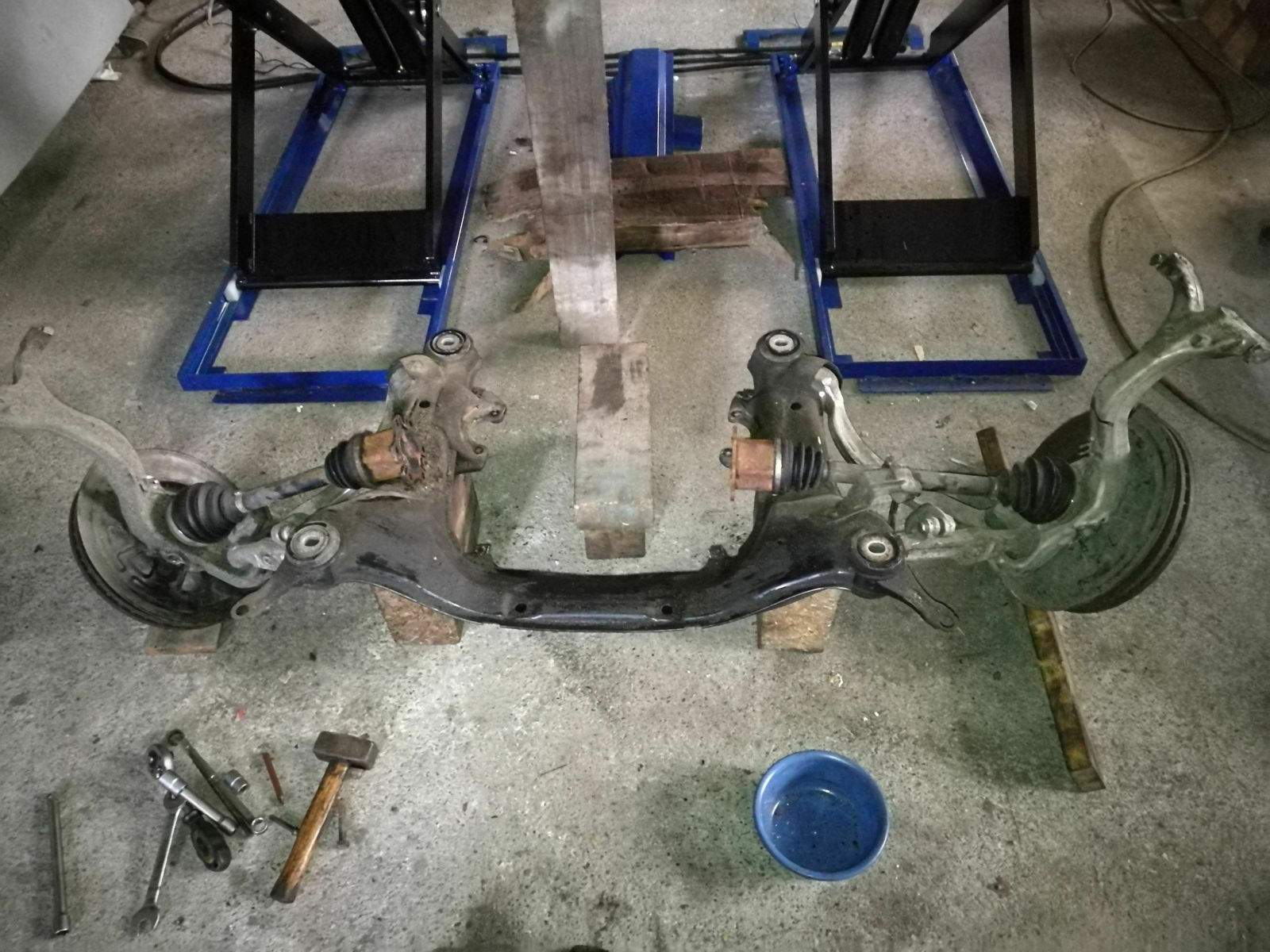

Ein vermeintlicher Weg war die Achsaufnahme vorne auszubauen. Also wieder die Bremssattelschrauben aufgemacht und die Kabel von ABS Sensor, Bremsverschleiß und dem Niveausensor ( eine echt harte Nuß )getrennt. Die 4 vier extrem langen Schrauben unten am Aggregateträger heraus, die 2x3 Schrauben am Federbein oben und der Kladderadatsch fällt nicht herunter ! Die hinteren Getriebelager halten den Müll immer noch oben.
Nachdem die 4 M8 Schrauben der Getriebelager erst gangbargemacht und dann entfernt wurden, konnte dann endlich der Vorderachsträger nebst Federbeinen abgelegt werden.

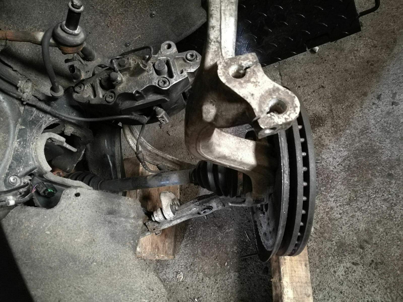

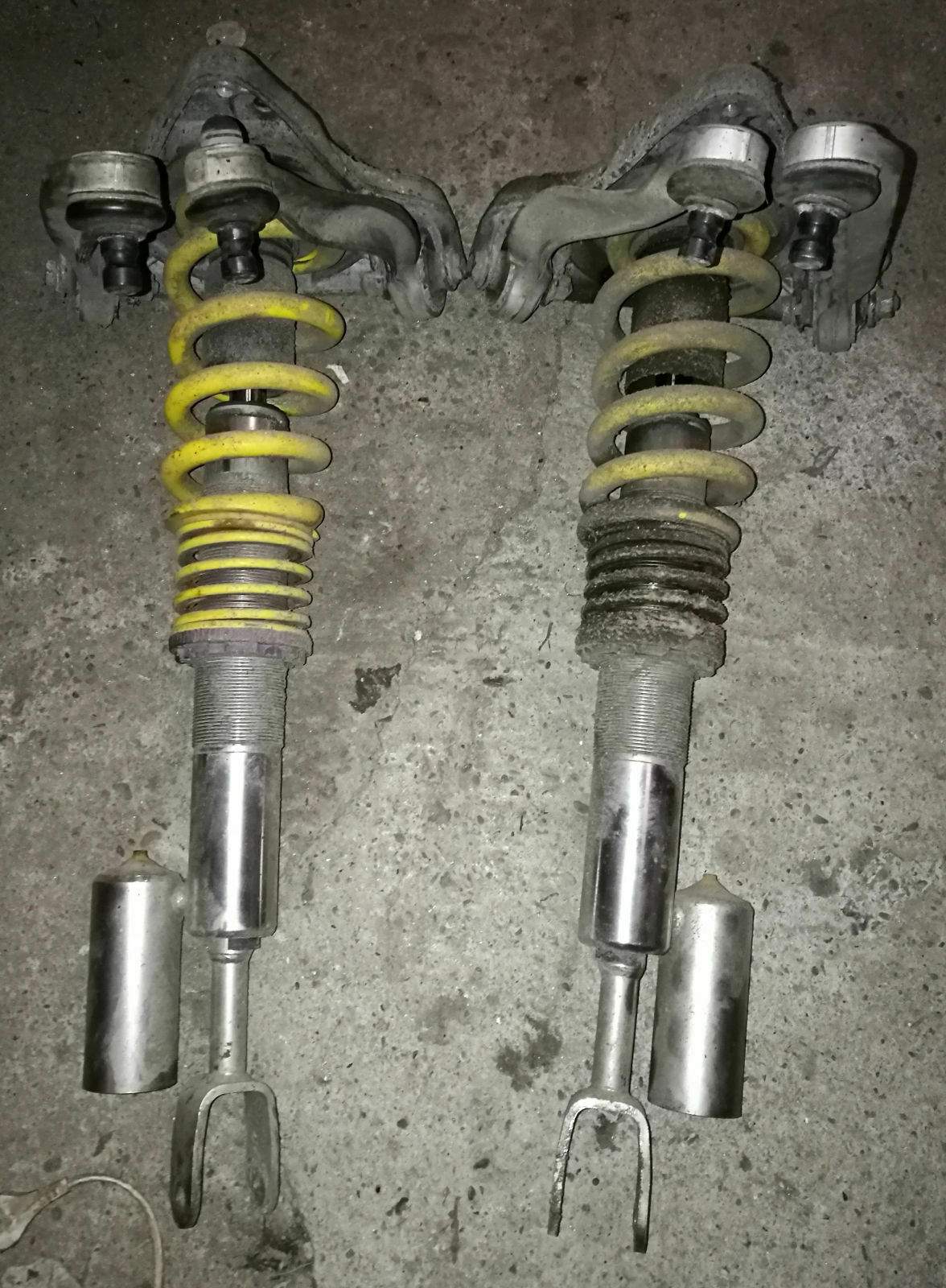

Nächster Halt und als Alibi ( für Motor ist immer noch in der Karosse... ) habe ich dann die Federbeine umgebaut. Bekannterweise ist ein KW V3 verbaut, dessen rechter Dämpfer öllos und ohne Funktion war. Ein Paar gut gebrauchter B6 S4 Federbeine wird die nächsten km den Job tun. Die oberen Querlenker wurden umgebaut. Das ist "anspruchsvoll"; die langen Querlenker gehören nach vorne, die Zapfen gehören nach unten und nach meinem Maszsystem eine Faust breit nach unten. Die Schrauben kommen von aussen in die Aufnahmen. Die Aufnahmen sind rechts und links gleich, in der Karosserie gibt es einen Stift vor bzw. hinter der Schraubenaufnahme.
Weil ich es mag, wenn die Dinge flutschen, habe ich die Aufnahmen im Achslenker flutschi gemacht, auch die Bohrung der "Arschlochschraube".
Ebenso wurden die Gewinde in der Federbeinaufnahme nachgeschnitten und in die der KW ein chinesisches "Helicoil" verbaut. Natürlich alle Schrauben - soweit intakt - gangbar gemacht. Ich liebe es wenn es flutscht...

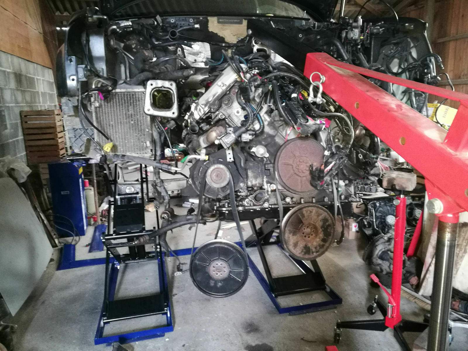

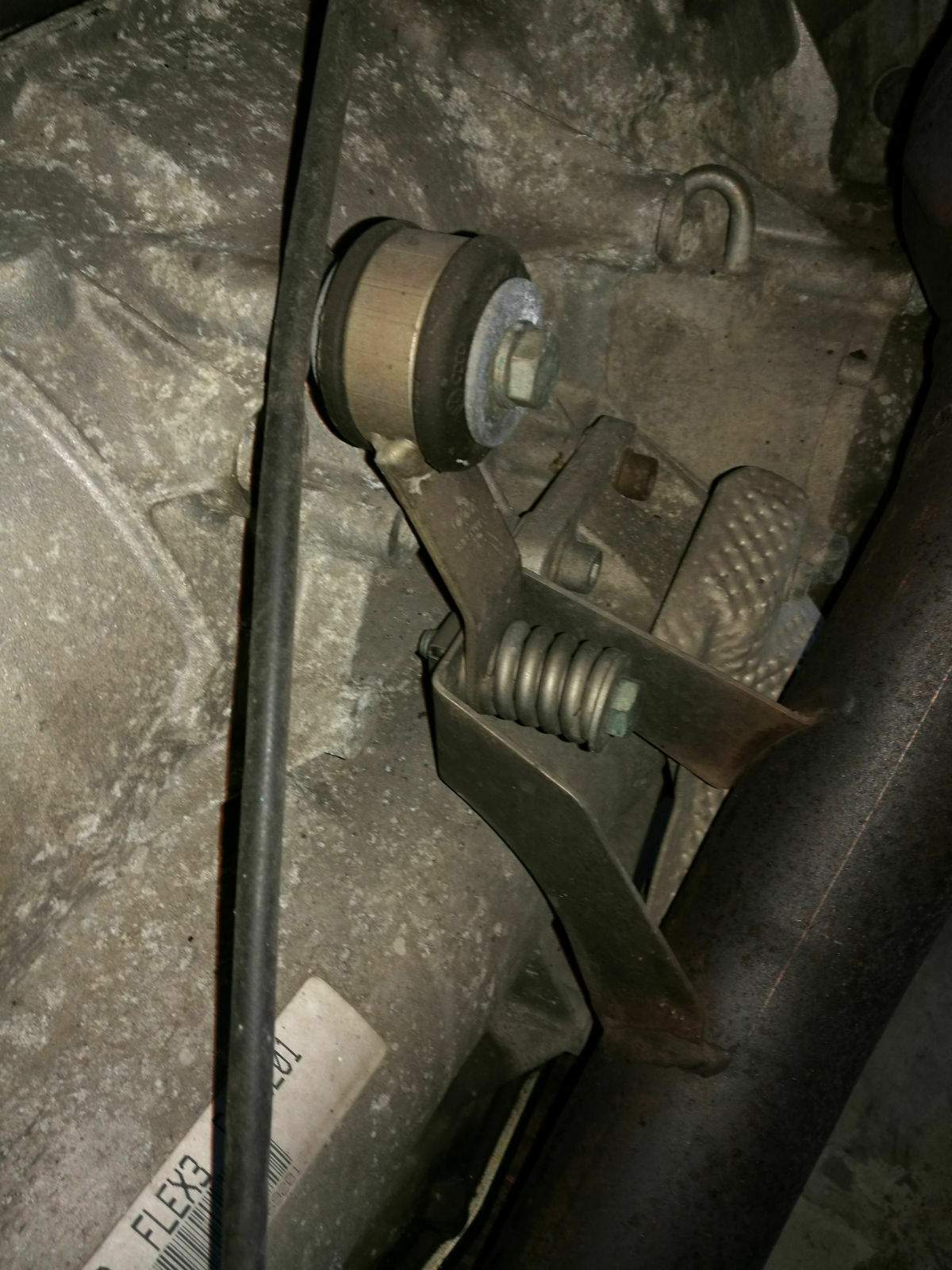

Die nächste Session schaue ich, wie ich das Getriebe daran hindern kann einfach mit dem Motor aus der Karosse zu kippen. Ich wollte ja das Getriebe im Auto lassen. Mittlerweile sind die Antriebswellen abgeflanscht. Die AGA sitzt lose hinter den Kats ( Schiebesitz ) und im Grunde brauche ich nur den Flansch der Kardanwelle und den Zug der Schaltbetätigung vom Getriebe lösen. Dann kann der Motor mit Getriebe und Krümmer/ Kats abgesenkt werden. Es hängt noch ein wenig am Kabelbaum, der Sekundärluft, der Lenkhilfe und wer weis sonst noch woran...
( auf Holz klopf ) Bisher waren die Verluste verschmerzbar ( ein paar Schrauben abgerissen und eine Multifunktionale 1/4 Zoll Connex Verlängerung abgerissen )
Ich will den Schrott endlich heraus haben ! Am 8E S4 ist aber alles so furchtbar verbaut. Von den 3 Nebenaggregaten habe ich trotz heftiger Schrauberei keines! ausgebaut bekommen. Diese Teile kann man scheinbar nur wechseln wenn der Motor ausgebaut vor einem steht... Ehrlich - ich habe es versucht, es geht nicht !

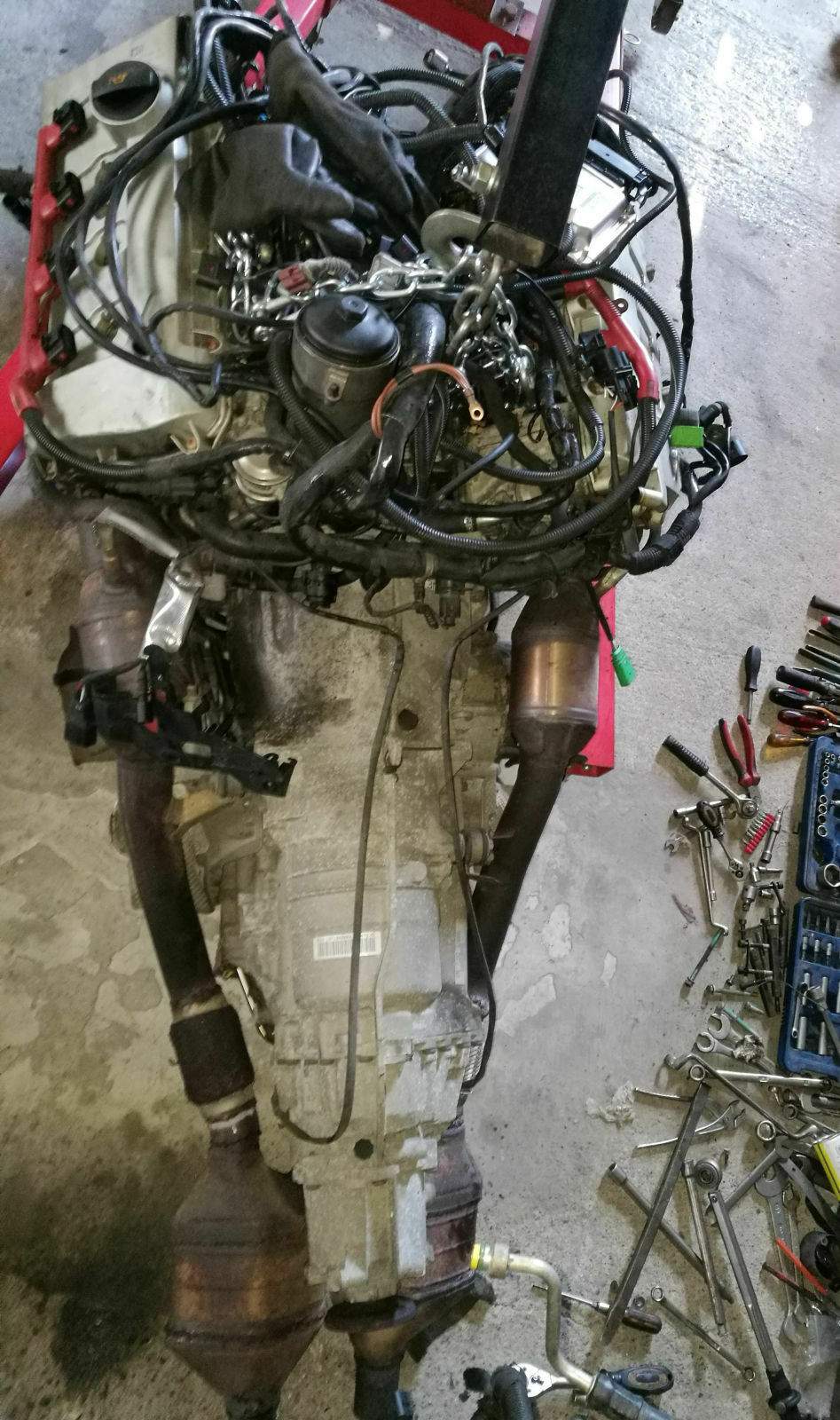

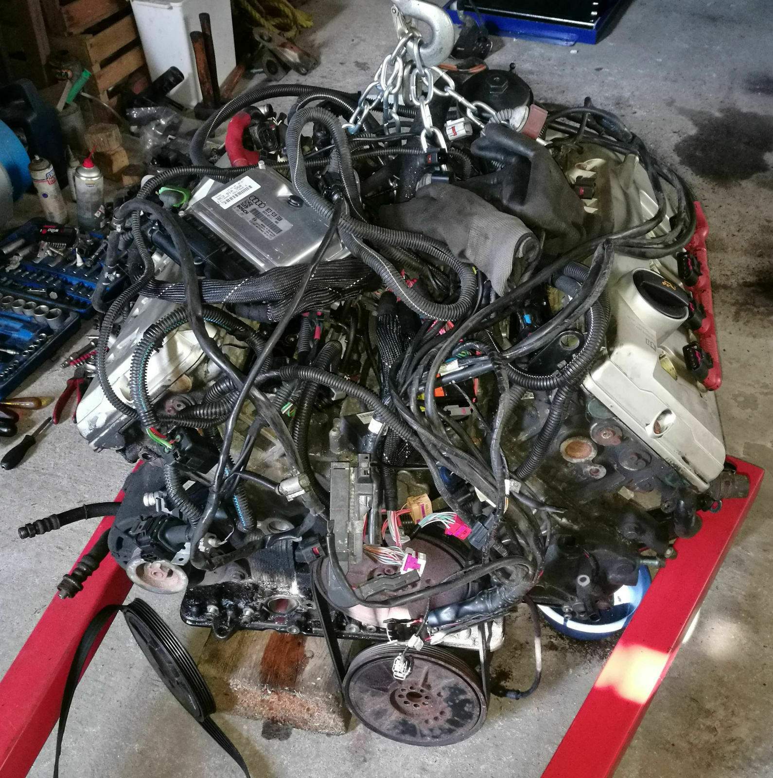

So - nach unzähligen Sessions des Schraubens ist es endlich soweit ! Motor und Getriebe sind von der Karosse getrennt. Der Motorkabelbaum ging vergleichsweise einfach heraus, die Scheibenwischer zu lösen war sehr viel schwieriger. Der Laubfang war wiederum einfach. Viele, viele, wirklich viele Verbindungen waren zu lösen und immer kein Platz, besonders nicht für Schwimmerhände ( Pranken ) wie meine...
Zum Beispiel der Zug vom Wahlhebel zum Schieber im Getriebe. Der Stutzen vom Wasserschlauch Vorlauf Heizungswärmetauscher ist einfach abgerissen. Wer denkt denn aber auch, dass die Herren Inschenöre eine Verbindung an einer absolut unzugänglichen Stelle machen ?
Die Kardanwelle wollte nicht vom Getriebe weg, das "Starkstrom" Kabel von Anlasser und Lichtmaschine wollte nicht weg, die vielen Kabelstränge der Gasanlage und der Strang zur Sekundärluftpumpe haben sich redlich gewehrt.
Die nächsten Tage kann ich dann viele Teile vom alten auf den neuen Motor umbauen. Wie der Scheiß dann wieder korrekt in die Karosse soll habe ich absolut keinen Plan ! Irgendwie ging er heraus, irgendwie geht er auch wieder rein.
Der Schlauch wohlgemerkt lässt sich nicht de-zerstören. Der wurde bestellt. Bisher sind die Verluste überschaubar: der Schlauch, eine Arschlochschraube, die kurze Connex 1/4 Zoll Verlängerung und viel von meinem EGO.

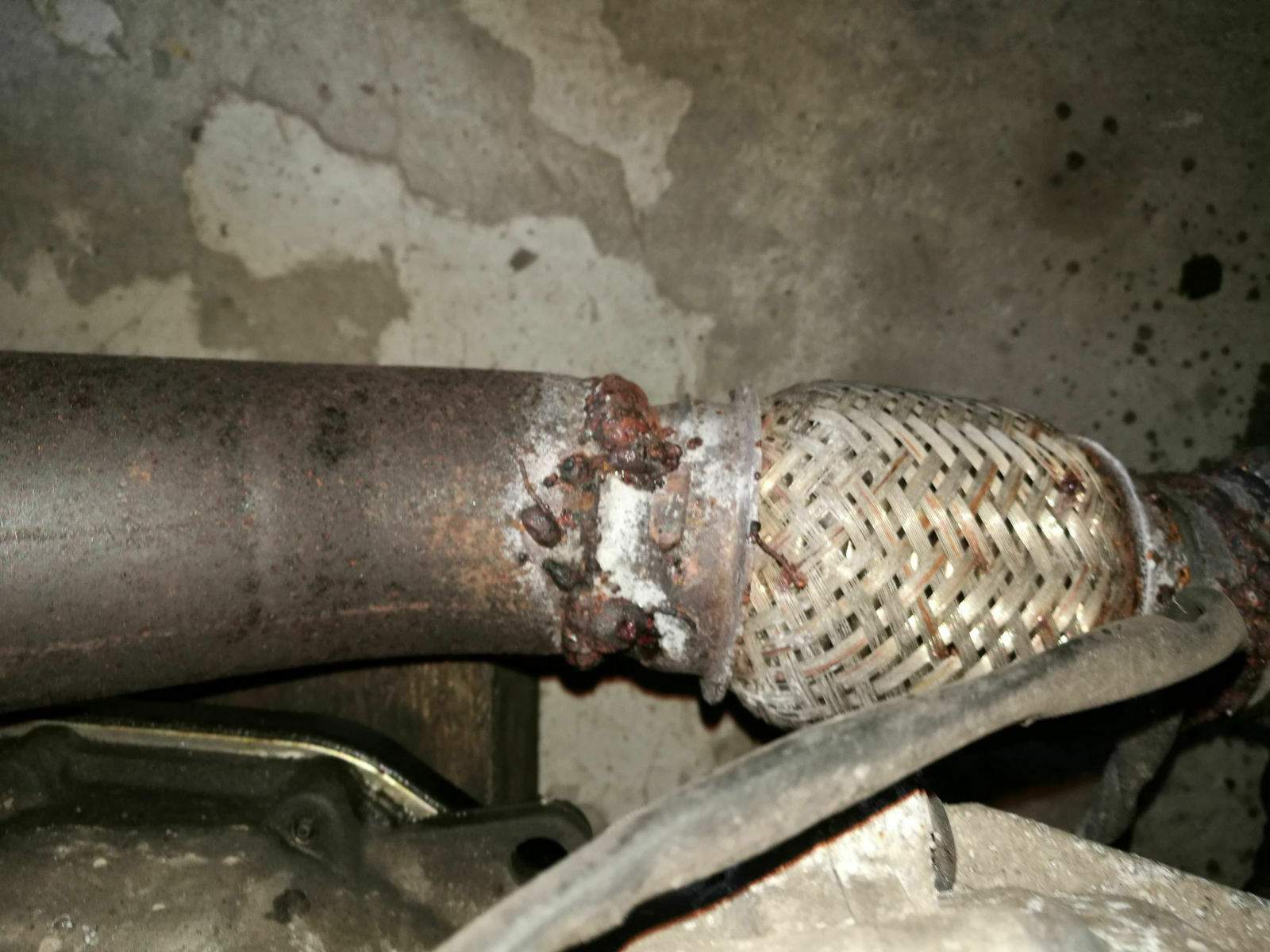

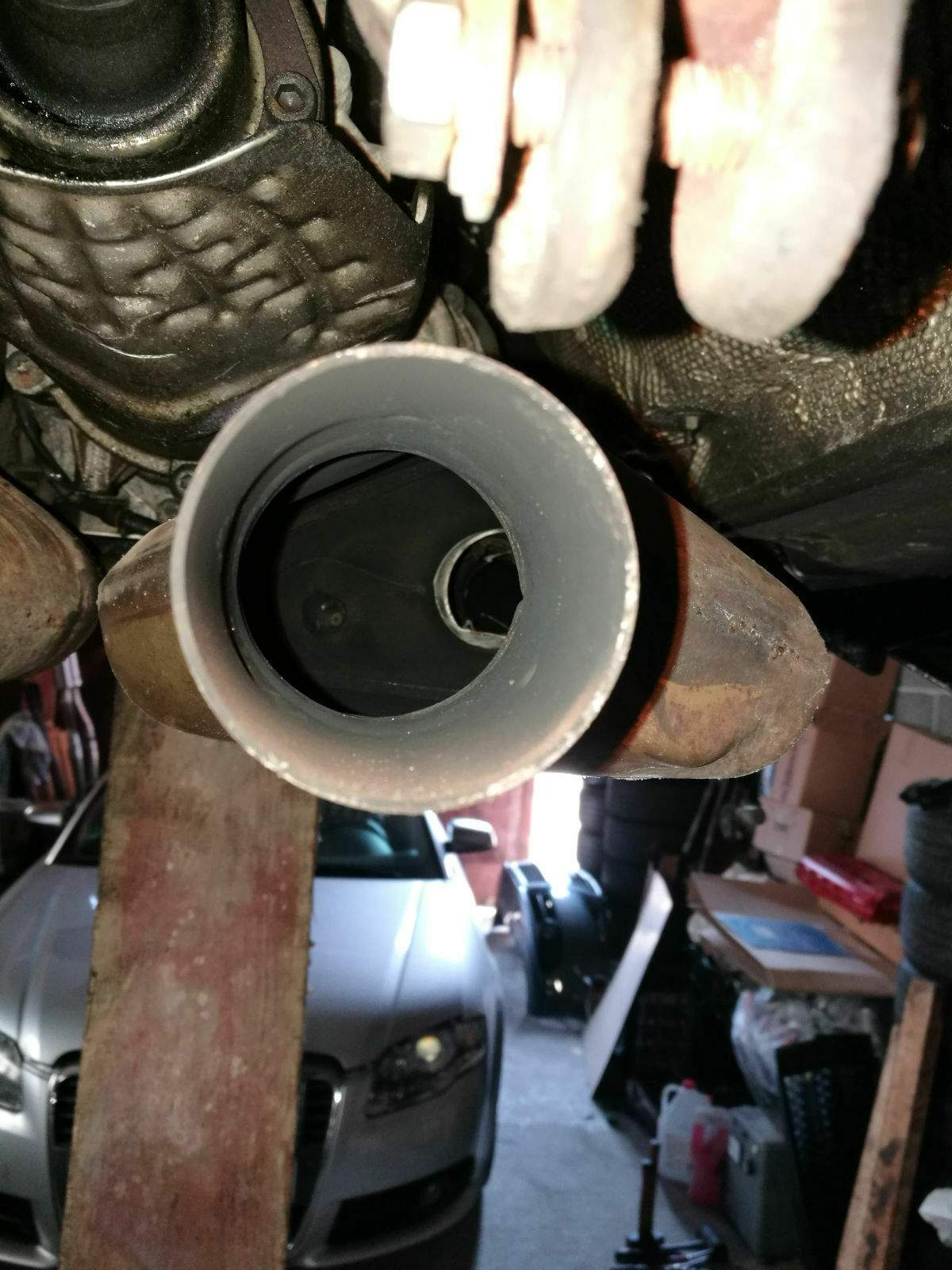

Schreck des Tages sind die beiden Hauptkats; aufgrund des guten Tones hatte ich vermutet, daß die Vorkats nicht mehr da sind. Leider hat sich beim "Abflanschen" der AGA gezeigt, dass die Hauptkats leer sind. Meine Hoffnung ist ( nachdem die MIL deshalb nicht an war ) dass die Vorkats noch da und funktionstüchtig sind. Falls nicht, kommen weitere 700 Euro für 2x Vorkat neu auf die Rechnung.
